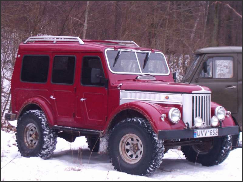

traktorist 1 Жалоба Опубликовано: 12 февраля 2013 Вот на просторах интернета нашел фото, мне нравится, уже несколько недель просматриваю форумы по теме, но не могу найти описание. Гармонично и солидно смотрится, и задние дверки интересные надставки имеют. Может здесь кто знает что использовано при переделке газона, или ссылку на описание! Специально обратился в пластическую хирургию! Заранее спасибо! Цитата Поделиться сообщением Ссылка на сообщение Поделиться на других сайтах
Федот68 4 344 Жалоба Опубликовано: 12 февраля 2013 Использованы собственно хорошо заточенные руки. (ну - может быть что за основу взят один из ремзаводовских "колпаков" для УАЗ469) А вот дверные надставки с глухими стёклами - баальшой вопрос. В большинстве случаев - душновато как-то будет.... Цитата Поделиться сообщением Ссылка на сообщение Поделиться на других сайтах
traktorist 1 Жалоба Опубликовано: 12 февраля 2013 Использованы собственно хорошо заточенные руки. (ну - может быть что за основу взят один из ремзаводовских "колпаков" для УАЗ469) А вот дверные надставки с глухими стёклами - баальшой вопрос. В большинстве случаев - душновато как-то будет.... Да, но ведь можно сделать и поворотные и сдвижные форточки! Цитата Поделиться сообщением Ссылка на сообщение Поделиться на других сайтах
трехосный 75 Жалоба Опубликовано: 12 февраля 2013 traktorist - ты не его за 40 000 р взял? Цитата Поделиться сообщением Ссылка на сообщение Поделиться на других сайтах
Виктор1976 413 Жалоба Опубликовано: 12 февраля 2013 крыша уаз, люк похоже с "Экаруса", надставки передние уаз урезанные, задние уаз из двух прямоугольных половин, стекла самодельные или подобраны, релинги с какой-то иномарки. и + правильно растущие руки или деньги. Цитата Поделиться сообщением Ссылка на сообщение Поделиться на других сайтах
ДeД 644 Жалоба Опубликовано: 12 февраля 2013 Нет фото сзади.Возможно что в качестве заготовки использован колпак от милицейского газика. Цитата Поделиться сообщением Ссылка на сообщение Поделиться на других сайтах
traktorist 1 Жалоба Опубликовано: 12 февраля 2013 Трехосный, привет земляк, нет не его! Цитата Поделиться сообщением Ссылка на сообщение Поделиться на других сайтах
traktorist 1 Жалоба Опубликовано: 12 февраля 2013 Виктор1976, спасибо, вот уже и по люку и по рейлингам, и главное по задним дверям проясняется! ДеД, да мне вот тоже хочется найти еще фото данного передела с других сторон, но пока безрезультатно! Цитата Поделиться сообщением Ссылка на сообщение Поделиться на других сайтах
Виктор1976 413 Жалоба Опубликовано: 12 февраля 2013 кто ищет, тотвсегда найдет-хотя бы на свою шею приключений-это наш клубень! http://www.gaz69.ru/ipb/index.php?app=gallery&album=15821 http://www.gaz69.ru/ipb/index.php?app=gallery&album=16074 Цитата Поделиться сообщением Ссылка на сообщение Поделиться на других сайтах
