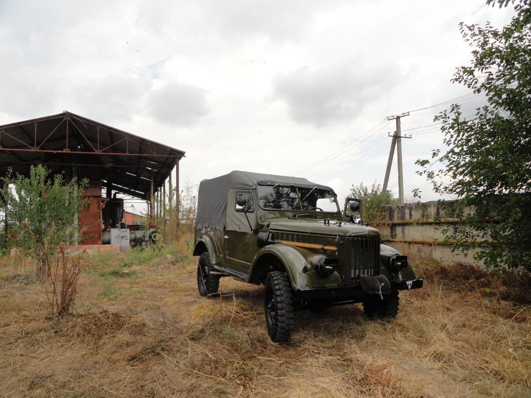

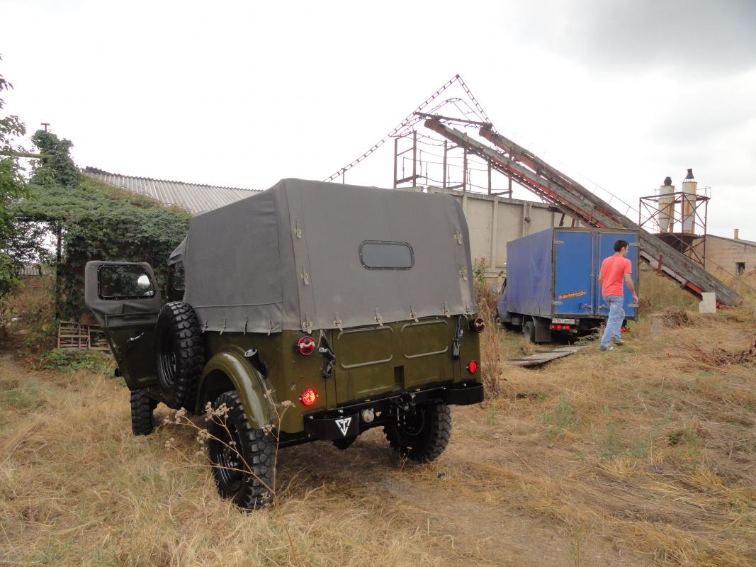

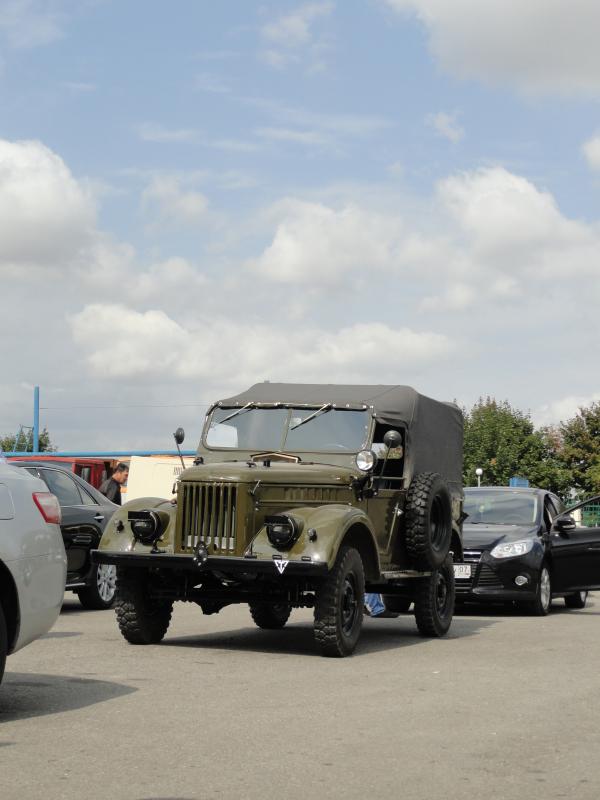

Axma00707 1 294 Жалоба Опубликовано: 20 февраля 2013 Все никак не доходили руки до создания темы, итак: после долгих поисков запчастей (3года) по всей Республике и за ее пределами, и шерстя интернет наконец то есть все нужные запчасти, за лето была зачищена до металла-покрашена рама (ох и нажрался я тогда пыли), были перебраны мосты-коробка, установлена новая раздатка, новые карданы, новый мотор и многое другое, отпесочны диски и обуты на новые я-101, все будет по максимуму новое и оригинальное, выкладываю фото на ваш суд, 3 Цитата Поделиться сообщением Ссылка на сообщение Поделиться на других сайтах

АВИАТОР 245 Жалоба Опубликовано: 20 февраля 2013 Как всё знакомо.Посмотрел-как будто свой по-новой собрал. Молодец!Классно получается. 1 Цитата Поделиться сообщением Ссылка на сообщение Поделиться на других сайтах

Axma00707 1 294 Жалоба Опубликовано: 21 февраля 2013 Как всё знакомо.Посмотрел-как будто свой по-новой собрал. Молодец!Классно получается. Спасибо! У Вас тоже все отлично получается, слежу за темой Цитата Поделиться сообщением Ссылка на сообщение Поделиться на других сайтах
