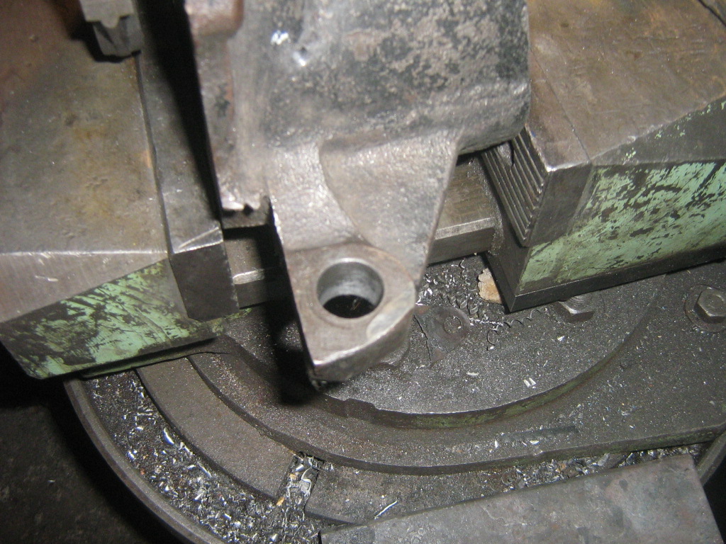

трехосный 75 Жалоба Опубликовано: 22 февраля 2013 Уважаемые форумчане! Столкнулся с проблемой - разбиты гнезда под пальцы рулевых тяг. Долго не вкуривал что происходит - постоянно ослаблялись гайки. Теперь затеял восстановление. Опыт Вуглускра не подошел -отковать новое гнездо не получится, так как нужен будет другой палец. Выход вижу в следующем: рассверливаю и прохожу разверткой гнездо, потом втулю. А теперь, внимание, ВОПРОС - какой угол конуса у пальца? Вчера одну сторону сделал, хочется знать, насколько высчитанный размер совпадет с истинным? Да, это был военмост. Цитата Поделиться сообщением Ссылка на сообщение Поделиться на других сайтах

трехосный 75 Жалоба Опубликовано: 25 февраля 2013 Токарь, конечно, разобрался. Угол составил 3.20 или 6.40 общий. Просто хотел узнать, насколько это близко к истинному углу. Если затянуть гайку - не поможет. Сначала просверлил, потом прошел разверткой, потом изготовил втулку и запрессовал. Изделие готово. Цитата Поделиться сообщением Ссылка на сообщение Поделиться на других сайтах
