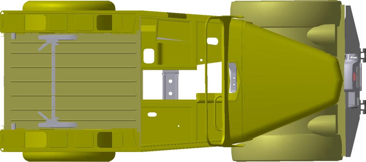

трубогиб 4 254 Жалоба Опубликовано: 29 марта 2013 Вариант бампера с выступающей вперед лебедкой (чтобы не резать облицовку) Бампер выступает вперед по сравнению с родным на 75 мм. Поделиться сообщением Ссылка на сообщение Поделиться на других сайтах

speedoff 3 826 Жалоба Опубликовано: 29 марта 2013 Вариант бампера с выступающей вперед лебедкой (чтобы не резать облицовку) Бампер выступает вперед по сравнению с родным на 75 мм. Как крепится пластина защиты рулевых тяг снизу? Мне бы бампер, чтобы наоборот выпирал как можно меньше по сравнению с родным. И с площадкой идущей поверх рамы. Готов порезать ради лучшего свеса родную морду. Все равно ComeUp 9,5 между рамой не поместится. Так же как и наверное многие другие 9500 и уж тем более 12500... Поделиться сообщением Ссылка на сообщение Поделиться на других сайтах
МММ 9 499 Жалоба Опубликовано: 29 марта 2013 Вариант бампера с выступающей вперед лебедкой (чтобы не резать облицовку) Бампер выступает вперед по сравнению с родным на 75 мм. Все понятно, принимаю. Я уж думал действительно выступает вперед намного. Крепится так же, на крепеж клыков? И еще немного можно понаглею .... он будет в краске? Поделиться сообщением Ссылка на сообщение Поделиться на других сайтах
трубогиб 4 254 Жалоба Опубликовано: 29 марта 2013 Бампер крепиться на родные болты клыков + к раме снизу в районе защиты картера. Бампер будет покрашен в черную порошковую краску с грунтом. И еще, нужно выработать одну конструкцию, две далать намного дороже. Так что давайте определяться: режем облицовку или не режем? Поделиться сообщением Ссылка на сообщение Поделиться на других сайтах
swat 112 Жалоба Опубликовано: 29 марта 2013 ИМХО - лучше не резать... Поделиться сообщением Ссылка на сообщение Поделиться на других сайтах
трубогиб 4 254 Жалоба Опубликовано: 29 марта 2013 Я тоже считаю, что все тюнинги не должны касаться родной кузовни, но хочется услышать побольше мнений и тогда сделать вывод. Поделиться сообщением Ссылка на сообщение Поделиться на других сайтах
МММ 9 499 Жалоба Опубликовано: 29 марта 2013 Я тоже считаю, что все тюнинги не должны касаться родной кузовни, но хочется услышать побольше мнений и тогда сделать вывод. Резать не нужно. Поделиться сообщением Ссылка на сообщение Поделиться на других сайтах
speedoff 3 826 Жалоба Опубликовано: 30 марта 2013 eсли не резать-тогда о мощных лебедках придется забыть. Будут помещаться только на 8500 и 9000. Более мощные не поместятся Поделиться сообщением Ссылка на сообщение Поделиться на других сайтах

трубогиб 4 254 Жалоба Опубликовано: 30 марта 2013 Нет, оставлю все-таки вынесеным вперед. Не хорошо раритетную кузовню кромсать. Поделиться сообщением Ссылка на сообщение Поделиться на других сайтах
