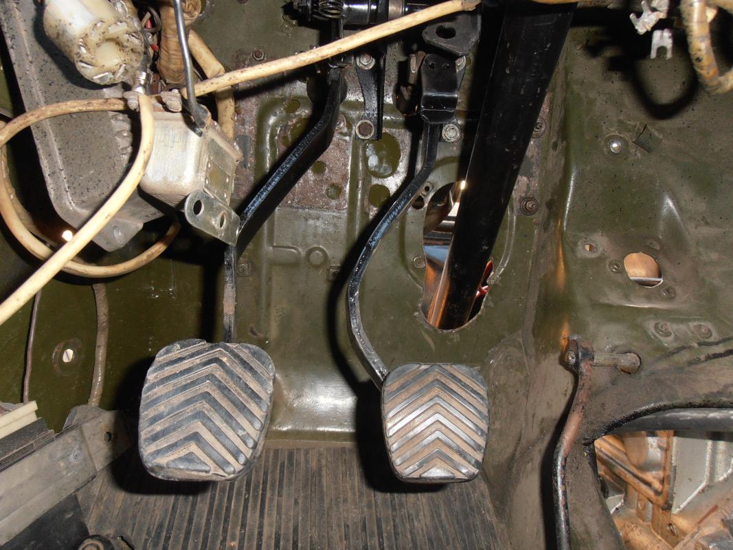

Работы потихоньку движутся. прошлую неделю просочковали почти всю- Подготовили крепления кузова к раме УАЗ. Общий лифт вышел около 7 см. Можно бы и меньшего добиться, но мешаетсяпластина между КПП и РКП.
Но в тяпницу нам повезло-урвали с чермета по дешевке РР с 469 го в отличном состоянии и ВУТ с ГАЗ 2410. ВУТ уже внедрили-крепление перевернули на 180 градусов, как и писалось на форуме, для того, чтобы капот закрывался нормально. Накинули жабру с мордой и померили-все отлично-ничего не упирается.
 Также долго ломали голову с чего же лепить бак, а оказалось все просто-оставили родной, крепления только на 10 см назад перенесли, и ввиду этого будем ставить амморты задние домиком, иначе бак не лезет. Останавливаться не намерены)
Ах да, самое главное-то и не сказал- в прошлые выхи наконец то сдернули кузов и накинули для примерки на УАЗо раму.

Как это не печально, но лето закончилось, а с ним и каникулы, а это значит, что работы с Газеком приостанавливаются где-то на полгода. За это время надо подкопить свежих идей и задумок и постараться их воплотить.
В итоге мы имеем почти все то, что и планировалось: рама зачищена, приварены все кронштейны (кроме усов под крылья=забыл совсем про них), все это покрашено, инсталлирован 402 двигатель с уазомоноблоком. Переборка мостов запланирована на след год.
Вопрос с баком решили пока временно-оставил свой родной, с Ашки, с перепаяной горловиной, больше пока на ум ничего не приходит. если только с Волги попробовать примерить,т ну эт все мелочи, сбацаем.
Так же пока остается нерешенным вопрос с глушителем- мож кто знает от чего лучше пригородить?
 Также был снизу зачищен, грунтован и покрашен кузов,  еще и антикором набузовал.P8250396.JPG P8250397.JPG P8250398.JPG P8250406.JPG P8250407.JPG P8250408.JPG
 Еще один косяк вылез с ВУТом-упирается в жабру, но это даже хорошо- сделаем еще лучше!P9020425.JPG
И самое главное, чуть не забыл- С попки он теперь настоящий Газек, а не пойми что?!P7240249.JPG P7240252.JPG P9020427.JPG P9020433.JPG P9020434.JPG P9020431.JPG P9020436.JPG P9020435.JPG
 Нужно конечно же еще много продумать, но на эт теперь время есть.
Лифт рама-кузов вышел 8 см. Сзади сделали съемные распорки, т.к. без них думаю слабовато будет.
Жду комментов, советов, критики...
