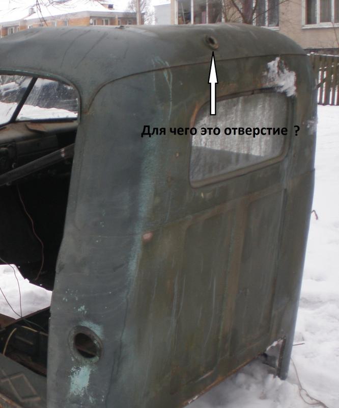

ткачев дмитрий 63 Жалоба Опубликовано: 28 апреля 2013 Возник вопрос. От чего это отверстие? Цитата Поделиться сообщением Ссылка на сообщение Поделиться на других сайтах

СергейБелый 540 Жалоба Опубликовано: 28 апреля 2013 Возник вопрос. От чего это отверстие?Переговорное устройство-связь кабина-кунг! Цитата Поделиться сообщением Ссылка на сообщение Поделиться на других сайтах
ткачев дмитрий 63 Жалоба Опубликовано: 28 апреля 2013 Переговорное устройство-связь кабина-кунг! Спасибо. Значит придётся заваривать. Цитата Поделиться сообщением Ссылка на сообщение Поделиться на других сайтах

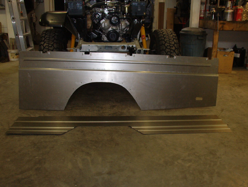

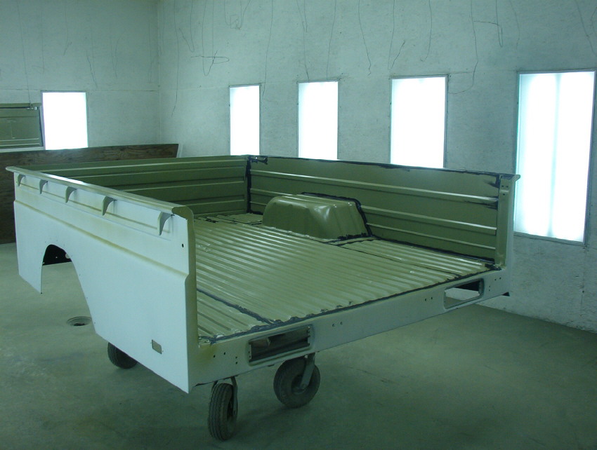

ткачев дмитрий 63 Жалоба Опубликовано: 28 апреля 2013 Ребята не ругайтесь. Из ашкиной лодки возьму необходимое для кузова , а именно задний борт, арки колес, бочины борта и задние двери. Последние будут кроиться и свариваться между собой. Кузов не такой уж и хороший так что не гневайтесь на меня. Если кто может предложить на обмен задницу от 69 я буду рад. А так приходится строить из того, что под руками. Цитата Поделиться сообщением Ссылка на сообщение Поделиться на других сайтах

[bn]santa 77 Жалоба Опубликовано: 29 апреля 2013 (изменено) мож и кузовок отдельно? как бы так не получилось до Вас уже всё придумано (японцами) это я к тому, что от кузова 69го понадобится только моторный щит с куском пола ну и вся морда конечно Изменено 29 апреля 2013 пользователем Уфач 1 Цитата Поделиться сообщением Ссылка на сообщение Поделиться на других сайтах

ткачев дмитрий 63 Жалоба Опубликовано: 29 апреля 2013 Уфач, спасибо! Фотки тойоты очень поучительны. Вы разрушили все мои планы. Конструкцию кузова буду пересматривать. Цитата Поделиться сообщением Ссылка на сообщение Поделиться на других сайтах
ткачев дмитрий 63 Жалоба Опубликовано: 29 апреля 2013 (изменено) Вот. Benderlog предложил вот так решение этой проблемы. Мне очень нравится. Но колёсная база имеющейся рамы не позволит добиться такой компоновки авто. Проект сырой и разваливается на глазах. Кабину все равно надо делать. Она по любому костяк вокруг которого и буду плясать. Когда будут известны все базовые размеры попробую сделать следующий эскиз , но уже в масштабе.ну а пока всем спасибо за проявленное внимание. Изменено 29 апреля 2013 пользователем ткачев дмитрий 1 Цитата Поделиться сообщением Ссылка на сообщение Поделиться на других сайтах
