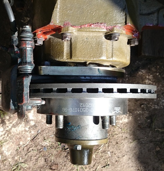

Мещёра 354 Жалоба Опубликовано: 8 июня 2015 (изменено) И так... Дисковые тормоза, передние редукторные, по рецепту "Как у всех", но с добавлением некоторых своих ингредиентов... собственно ингредиенты: колхозная ступица; диск тормозной ГАЗ "Соболь"; суппорт Toyota Marino; В процессе подгонки выяснились нюансы: - диск отдавал токарю, он уменьшил его диаметр на 12 мм, но можно было и на 14 мм, т.к. потом пришлось немного шлифануть болгаркой внутреннюю часть суппорта; - несмотря на то, что японский суппорт более изящный и по размеру меньше ГАЗЕЛевского, его все равно пришлось немного пройтись абразивным диском, но не так жестоко как отечественный...; - суппорту больше 20 лет отроду, но работает отлично, следы времени отсутствуют, но как говорится время покажет... Вопрос - а масло из редуктора так и должно вытекать через подшипник? Изменено 22 июня 2015 пользователем Zummerin 4 Цитата Поделиться сообщением Ссылка на сообщение Поделиться на других сайтах
Smile2 745 Жалоба Опубликовано: 8 июня 2015 И так... Дисковые тормоза, передние редукторные, по рецепту "Как у всех", но с добавлением своих ингредиентов... собственно ингредиенты: колхозная ступица; диск тормозной ГАЗ "Соболь"; суппорт Toyota Marino; В процессе подгонки выяснились нюансы: - диск отдавал токарю, он уменьшил его диаметр на 12 мм, но можно было и на 14 мм, т.к. потом пришлось немного шлифануть болгаркой внутреннюю часть суппорта; - несмотря на то, что японский суппорт более изящный и по размеру меньше ГАЗЛЕвского, его все равно пришлось немного пройтись абразивным диском, но не так жестоко как отечественный...; - суппорту больше 20 лет отроду, но работает отлично, следы времени отсутствуют, но как говорится время покажет... Окончательные фото завтра, т.к. поздно закончил. Вопрос - а масло из редуктора так и должно вытекать через подшипник? Планшайбы покупал или сам точил? Цитата Поделиться сообщением Ссылка на сообщение Поделиться на других сайтах
Мещёра 354 Жалоба Опубликовано: 9 июня 2015 (изменено) Планшайбы покупал или сам точил? Влад, привет! ...фото добавил выше... Не, не точил. Когда этот вопрос изучал, остановился на комплекте, который продает ArtuxaJeeper, заказывал у него. Качество изготовления достойное, есть с чем сравнить, т.к. до этого заказывал комплект из города Симбирска, но в итоге от него отказался, то ли у него соосность отверстий под шпильки мне не приглянулась, не помню. Если что, могу подарить, но кажется только передние планшайб заказывал. В комплекте из Петербурга от Артюхи пришли еще нестандартные сальники, которые позволили одеть "гражданскую" ступицу на родную цапфу... Изменено 9 июня 2015 пользователем Zummerin 1 Цитата Поделиться сообщением Ссылка на сообщение Поделиться на других сайтах
Smile2 745 Жалоба Опубликовано: 9 июня 2015 Влад, привет! ...фото добавил выше... Не, не точил. Когда этот вопрос изучал, остановился на комплекте, который продает ArtuxaJeeper, заказывал у него. Качество изготовления достойное, есть с чем сравнить, т.к. до этого заказывал комплект из города Симбирска, но в итоге от него отказался, то ли у него соосность отверстий под шпильки мне не приглянулась, не помню. Если что, могу подарить, но кажется только передние планшайб заказывал. В комплекте из Петербурга от Артюхи пришли еще нестандартные сальники, которые позволили одеть "гражданскую" ступицу на родную цапфу... Понял, спасибо! Мне не пойдут эти планшайбы у меня колхозы. Так просто поинтересовался, думал может выточил где подешевле Цитата Поделиться сообщением Ссылка на сообщение Поделиться на других сайтах

Мещёра 354 Жалоба Опубликовано: 22 июня 2015 (изменено) Друзья! Минуточку внимания! Сейчас Вам хочу продемонстрировать задние дисковый тормоза с МЕХАНИЧЕСКИМ ручным тормозом через трос! Не знал до последнего получится или нет, но в итоге все получилось! Изменено 22 июня 2015 пользователем Zummerin 1 Цитата Поделиться сообщением Ссылка на сообщение Поделиться на других сайтах
speedoff 3 826 Жалоба Опубликовано: 22 июня 2015 От чего диски и сами машинки? Цитата Поделиться сообщением Ссылка на сообщение Поделиться на других сайтах
илья2004 359 Жалоба Опубликовано: 22 июня 2015 От чего диски и сами машинки? Походу от какой то иномарки или вернее от субару так как сергей по ним кумарит Цитата Поделиться сообщением Ссылка на сообщение Поделиться на других сайтах
Renegat 286 Жалоба Опубликовано: 22 июня 2015 Диски вроде с нивы, проточены.Скобы ниссановские похоже, с блюбирда 13 кузов Цитата Поделиться сообщением Ссылка на сообщение Поделиться на других сайтах
Мещёра 354 Жалоба Опубликовано: 22 июня 2015 (изменено) Диски довольно долго думал от какой иномарки поставить... из импортных, размер посадочных отверстий которых напоминает разболтовку УАЗа нашел только: из японок Suzuki, а из америкосов - Ford. В итоге остановился на Suzuki Jimny. но у Suzuki я не нашел вообще задних дисковых тормозов нужных мне размеров. Vitara в том числе. У Jimny только передние дисковые, задние - барабанные. Но у него передние диски тормозные не двойные как у большинства иномарок, а одинарные в форме плоского блина. Они то как раз мне и преглянулись, т.к. хотелось поставить на задний мост ГАЗа именно задние, а не передние суппорта. В общим каких либо вариантов решений в инете я не нашел ни на одном из сайтов и решил искать собственный путь. Это была не блаж, а необходимость, можно сказать жизненная, т.к. задний кардан у меня короче чем передний и имеет угол наклона близкий к критическому. Соответственно нет возможности поставить барабан ручника на задний кардан. А также наличие механической лебедки подразумевает (мне так кажется!) работу двигателя на нейтралке... Но вот так с ходу детали не подошли конечно. Тормозные диски имели отверстия под тоненькие шпильки или болты Samurai (такое настоящее название Jimny) и их мне токарь расточил под шпильки УАЗа, центральное отверстие диска самую малость не подходило под ступицы колхозных мостов и их тот же токарь (ступицы) чуть шлифанул. Ну а дальше была работа болгарки по бортовому редуктору и собственно суппортам. В итоге все на своих местах и надеюсь будет исправно работать. С суппортами была сложная задача и много было потрачено времени на поиски нужной модели... Не помню точно почему восстановился на суппортах от Nissan Primera (давно это было, наверное года полтора - два назад когда их заказывал), но кажется они были очень дешевые. Я присматривался изначально и к другим японкам, но по фоткам с разборок Владивостока не нашел требуемой мне конструкции. Только Nissan использовал нужную схему ручника. Были и другие модели, но только от Primera меня устроила цена... Ну вот с ходу нашел объявление, цена чуть больше штуки (Продажа суппорт на NISSAN PRIMERA WAGON WHP11 SR20VE): http://parts.japancar.ru/jc/view/parts/P374898506.html Изменено 22 июня 2015 пользователем Zummerin Цитата Поделиться сообщением Ссылка на сообщение Поделиться на других сайтах
Мещёра 354 Жалоба Опубликовано: 22 июня 2015 (изменено) Диски вроде с нивы, проточены.Скобы ниссановские похоже, с блюбирда 13 кузов До НИВЫ я не додумался, а наверное подошли бы! Походу от какой то иномарки или вернее от субару так как сергей по ним кумарит От Subaru искал, но они не подошли, там все через гидравлику! Изменено 22 июня 2015 пользователем Zummerin Цитата Поделиться сообщением Ссылка на сообщение Поделиться на других сайтах
Renegat 286 Жалоба Опубликовано: 22 июня 2015 На колхозный мост ставят ниводиски, центральное отверстие до 110 мм протачивают.А вот как с вояками обстоят дела не знаю Цитата Поделиться сообщением Ссылка на сообщение Поделиться на других сайтах
Мещёра 354 Жалоба Опубликовано: 22 июня 2015 (изменено) На колхозный мост ставят ниводиски, центральное отверстие до 110 мм протачивают.А вот как с вояками обстоят дела не знаю На редукторный мост я ставил ступицы от колхозного моста, соответственно либо тормозные диски протачивать до 110 мм либо ступицы до 108! На данный момент строительство приостановлено... Отпуск закончился! Но перед отъездом из деревни меня распирало гордость от моего породистого жеребца ГАЗоNISSа, который наконец то встал на ноги. Не знаю сколько в холке, но по нижнему обрезу кузова получилось 82 см и собственно по нижнему обрезу рамы - 62 см, ну а клиренс как у всех - 38 см. По большому счету работы еще много, но это все мелочи, т.к. надеюсь, что в этом году он начнет делать свои первые шаги в возрожденном виде... Подножки наверное придется делать как на КамАЗе - на тросах, уж больно кузов высоко стоит от поверхности земли, ни одна баба не залезет без посторонней помощи, придется подсаживать! Изменено 23 июня 2015 пользователем Zummerin Цитата Поделиться сообщением Ссылка на сообщение Поделиться на других сайтах
