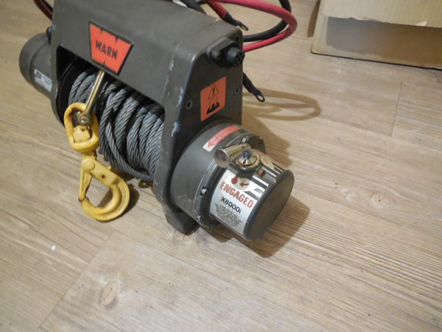

Мещёра 354 Жалоба Опубликовано: 14 декабря 2015 (изменено) Друзья, подскажите! Очень срочно нуждаюсь в вашей помощи! Планирую поставить лебедку электрическую в район заднего бампера. Предлагают в данный момент лебедку WARN 8000, по деньгам - терпимо. Но её конструкция меня немного смущает! Блок управления лебедкой имеет расположение над барабаном. Если ее размещать в районе заднего бампера - то она низковато как мне кажется будет расположена (ГАЗона под рукой нет, размышляю по памяти!). Есть ли смысл поставить лебедку внутрь кузова, а "губы" закрепить на заднем борту? Не вырвет ли губы при боковой нагрузке на трос? Или лучше плоскую лебедку поискать? Фото лебеди: Изменено 14 декабря 2015 пользователем Zummerin Цитата Поделиться сообщением Ссылка на сообщение Поделиться на других сайтах
