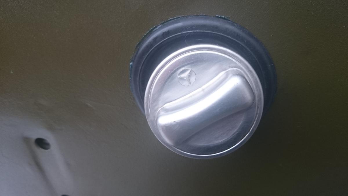

Мещёра 354 Жалоба Опубликовано: 30 марта 2016 (изменено) Ездил на пару дней в родной Мещерский край, чуточку продвинулся в строительстве ГАЗика и опять свалил в дальние края... - практически установлен под задний диван люминиевый бак на 129 литров, к нему горловина с Мерина...; - закреплён бак воздушного фильтра; - подключен генератор, теперь он выдает зарядку! Изменено 30 марта 2016 пользователем Мещёра 4 Цитата Поделиться сообщением Ссылка на сообщение Поделиться на других сайтах
