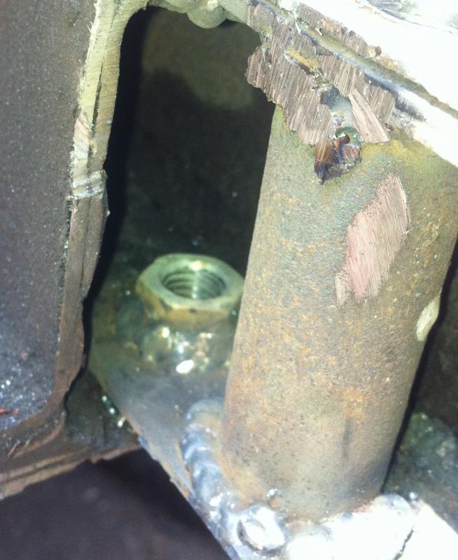

трубогиб 4 195 Жалоба Опубликовано: 21 июня 2013 (изменено) Добавлять будешь, на забудь распорные втулки поставить.Не нужны втулки.Оптимально - на нижней плоскости рамы поставить расклепывающиеся гайки М10. (продаются в любых стройтоварах) Или вварить четыре гайки. Пы сы прочность рама не теряет - внутрянняя полка на глубину бампера никакой идейной нагрузки не несет. А при установки еще четырех болтов, разнесенных на значительное расстояние, выходит гораздо крепче, чем было. Изменено 21 июня 2013 пользователем трубогиб Цитата Поделиться сообщением Ссылка на сообщение Поделиться на других сайтах

трубогиб 4 195 Жалоба Опубликовано: 21 июня 2013 мой не профессиональный взгляд, лучше засверлить на сквозь (причем придется пройти более двух плоскостей) и установить распорные втулки, как на родном бампере.Гайки можно зажать используя каленый болт, шайбу, гайку - инструмент покупать не обязательно.В противном случае - вварить снизу четыре гайки (уже писал) Сквозные болты через раму не нужны - втулку вставить будет невозможно, а разобрать придется половину машины. Пы сы: есть подозрение что разговариваем о разных втулках - ты о передних (родных), которые естественно остануться на месте, а я о задних (новодельных) для крепления нижней части бампера в зоне защиты рулевых тяг. Цитата Поделиться сообщением Ссылка на сообщение Поделиться на других сайтах

МММ 9 499 Жалоба Опубликовано: 24 июня 2013 (изменено) Оренбургский дождь внес свои коррективы... Это когда ветер с песком и пылью, без воды... Одно из них упало передо мной метров за сто... Кузовщики тоже рисковать не стали и замотали машину в брезент до завтра... Сегодня лишь навесили, завтра будут проваривать раму и вваривать гайки под дополнительное крепление защиты.... Решили варить гайки, из-за возможности проворота болтов- клепок от них решено отказаться... Изменено 24 июня 2013 пользователем МММ Цитата Поделиться сообщением Ссылка на сообщение Поделиться на других сайтах

МММ 9 499 Жалоба Опубликовано: 25 июня 2013 Дальнейшее вскрытия подтвердило в недалеком будущем кончину рамы... Труха....((( нижние полки у нее , как лист бумажный.... По крайне мере там, где вскрыли.... Дополнительное крепление решено было сделать так... На мет пласстину навариваются гайки, вкладываются в глубь рамы и все проваривается... К этой же пластине и втулки приварили. Ну и... сборка продолжается... Вечерком, я думаю, все будет готово... Цитата Поделиться сообщением Ссылка на сообщение Поделиться на других сайтах
