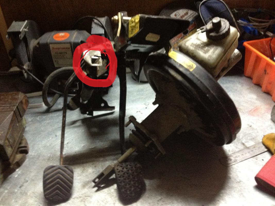

nat 4 559 Жалоба Опубликовано: 6 ноября 2013 И лягухи не надо(там на педалЪном узле "кнопка" стоитЪ), Конь какого клапана не хватает? невозвратного от сковороды ВУТа на вакуум? вот её то я и не разгляделЪ на фото, а вы? (а эта кнопка-не лягуха в простонародии называется?) должна стоять в квадратном отверстии, как над пидалью сцепления (обвел) Цитата Поделиться сообщением Ссылка на сообщение Поделиться на других сайтах

ПИЛлАУ 485 Жалоба Опубликовано: 6 ноября 2013 Nat,фото пост 7, в теме "Импортный вакуумник",а "лягушЪкой" зовутЪ еще сигналЪ заднего хода... Цитата Поделиться сообщением Ссылка на сообщение Поделиться на других сайтах

nat 4 559 Жалоба Опубликовано: 6 ноября 2013 (изменено) а мне то на ваш пост смотреть? я пять лет езжу на них Это пусть Конь смотрит Изменено 6 ноября 2013 пользователем Nat Цитата Поделиться сообщением Ссылка на сообщение Поделиться на других сайтах
nat 4 559 Жалоба Опубликовано: 6 ноября 2013 А нафига именно родную лягуху нужно? Мне кажется любую можно поставить, какую удастся туда воткнуть. Хоть от Уаза, хоть от Ваза... Дим, можно конечно что угодно воткнуть, даже оставить старую-гидро, но ЗАЧЕМ??? когда все так окуратненько немцы сделали??? и регулируется легко... за вас же все придумали, чего не пользоваться. тебе подарить? Цитата Поделиться сообщением Ссылка на сообщение Поделиться на других сайтах
