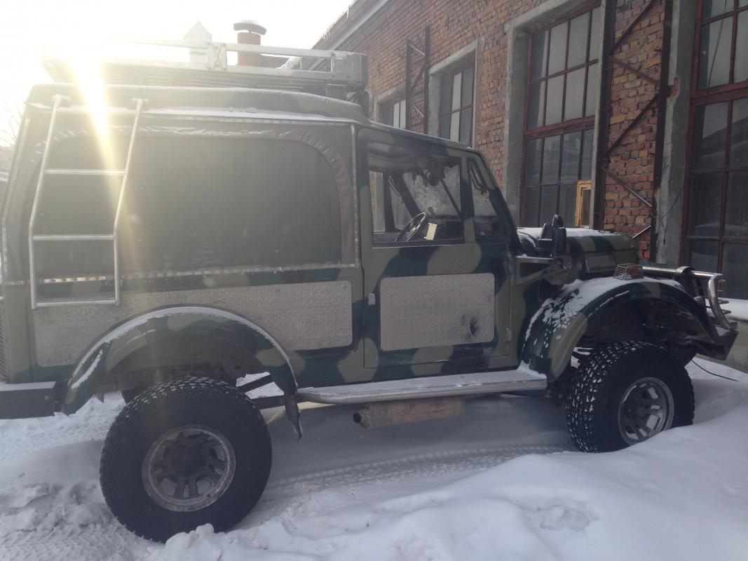

МММ 9 482 Жалоба Опубликовано: 21 января 2014 Вот так было на одной из моих бывших... Везде плекс стоял... Цитата Поделиться сообщением Ссылка на сообщение Поделиться на других сайтах

Midved 331 Жалоба Опубликовано: 22 января 2014 Вот так было на одной из моих бывших... image.jpg Везде плекс стоял... У меня так же сделано, плекс или стекло еще даже не смотрел Плекс хорошо зимой, не замерзает, проверено на москвиче долгими годами эксплуатации. На солнышке только со временем мелко бликует. Цитата Поделиться сообщением Ссылка на сообщение Поделиться на других сайтах
