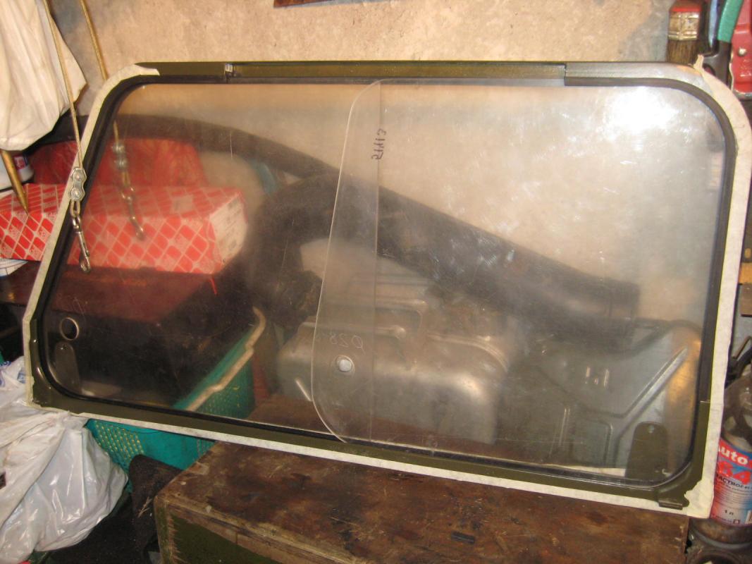

джон на 69 1 097 Жалоба Опубликовано: 20 февраля 2014 (изменено) Двери на Газ69 лучше чем на Газ67, это всё что можно о них сказать хорошего. В окошки на родных надставках можно определять только какое время года или суток за окном. При движении по городу с ними впечатление такое будто глаза завязаны. Ручки дверей поотрывали мне все карманы пока я в гараже вокруг машины ходил. Замки тоже подкидывали сюрпризы на поворотах, пытаясь дверью кого-нибудь долбануть. С момента покупки машины было запланировано переделать двери, заменить водительскую на широкую. Поставить малошумные замки от 2108, внутренние ручки-крючки от 2101. Дабы машина запиралась, поставить центральный замок. Сделать приличную обшивку на двери. Придумать что-то более интересное чем родные сумки дверей. И наконец сделать откидные надставки со сдвигающимися стеклами. В процессе воплощения была немного увеличена высота проема двери (около 2 см) иначе рамка была бы на уровне глаз и пришлось бы снова кланятся помехе слева. Наружние ручки от 31 Волги (опять же Газ).Рамка надставок сделана из профтрубы. По моим образцам из оргстекла, сделали каленые стекла. Ручки на стеклах от Уазки с фиксатором. Для того чтобы не перегружать дверь надставка вставляется внутрь двери и прикручивается к петлям винтами. На неё ложится вес стёкол. рамка для стекол сделана из профтрубы по шаблону. с использованием нанотехнологий Изменено 20 февраля 2014 пользователем джон на 69 6 Цитата Поделиться сообщением Ссылка на сообщение Поделиться на других сайтах

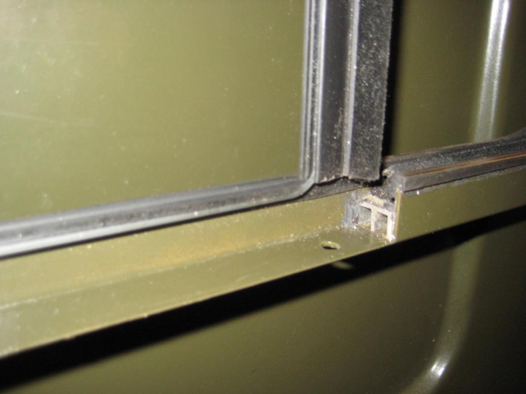

илья2004 359 Жалоба Опубликовано: 21 февраля 2014 (изменено) красиво и практично , если не секрет то алюминевая направляющая от чего? и я так понял стекло просто перемещается по пазам без уплотнителя, а фиксация в открытом положении предусмотрена? Изменено 21 февраля 2014 пользователем илья2004 Цитата Поделиться сообщением Ссылка на сообщение Поделиться на других сайтах
джон на 69 1 097 Жалоба Опубликовано: 21 февраля 2014 красиво и практично , если не секрет то алюминевая направляющая от чего? и я так понял стекло просто перемещается по пазам без уплотнителя, а фиксация в открытом положении предусмотрена? Направляющая (из строительного магазина) стоит вверх ногами по ней внутри рамки должна стекать вода во время дождика. Уплотнительная резина, вырезанная из хантеровской, фиксирует стекла, они не дребезжат и передвигаются плотно. Цитата Поделиться сообщением Ссылка на сообщение Поделиться на других сайтах

bor_n 123 Жалоба Опубликовано: 7 марта 2014 очень хорошо сделано, спасибо что показал. Вопросы: 1- как дорабатывал рамку лобового, как устроено уплотнение между рамкой лобового и твоей надставкой. 2- с чем надставка стыкуется сзади? Как уплотняется? 3 - ну и до кучи - что сверху, то есть как новая надставка стыкуется с крышей и как уплотняется? Цитата Поделиться сообщением Ссылка на сообщение Поделиться на других сайтах
джон на 69 1 097 Жалоба Опубликовано: 7 марта 2014 На рамку приварен уголок и будет резинка от двери от классики, уплотнение сверху и сзади предусмотренно как на родной надставке, т.е. на тенте будет пришит отлив а под ним полоска к которой прислонится дверь. Можно было приварить уголок и по всему периметру, но тогда дуги тента не влезут в гнезда и при растентовке их некуда будет девать. Цитата Поделиться сообщением Ссылка на сообщение Поделиться на других сайтах

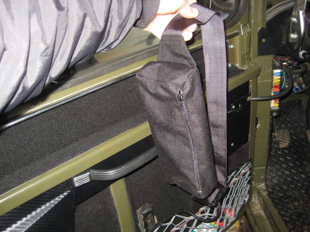

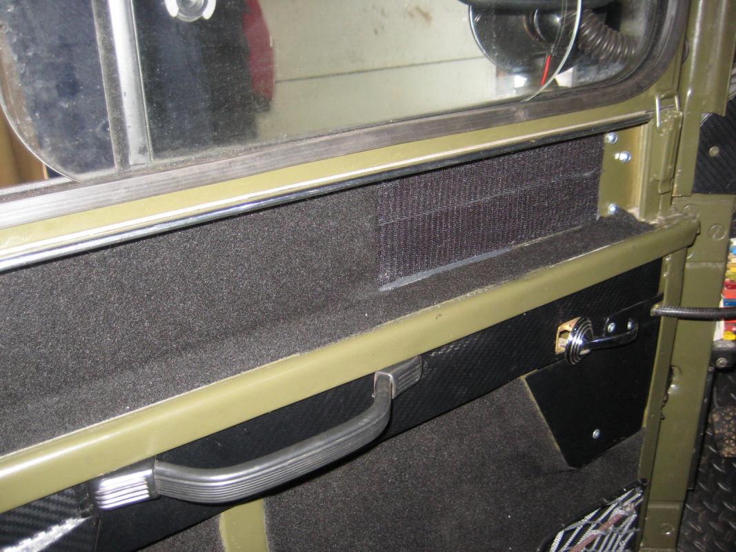

джон на 69 1 097 Жалоба Опубликовано: 18 марта 2014 Для электронного шмудряка сшиты две поясные сумки, из непромокаемого материала, которые крепятся на липучке к дверям. В правой сумке будет аптечка. 1 Цитата Поделиться сообщением Ссылка на сообщение Поделиться на других сайтах

bor_n 123 Жалоба Опубликовано: 4 апреля 2014 (изменено) Спасибо, понятно, если будет время, сделай пожалуйста фотку, как приварен уголок на рамку лобового. Лучше несколько фоток, с открытой дверью и с закрытой. Тоже думаю про улучшение этого места. У тебя возможность откинуть лобовое стекло на капот сохранилась? Изменено 4 апреля 2014 пользователем bor_n Цитата Поделиться сообщением Ссылка на сообщение Поделиться на других сайтах
джон на 69 1 097 Жалоба Опубликовано: 4 апреля 2014 (изменено) Спасибо, понятно, если будет время, сделай пожалуйста фотку, как приварен уголок на рамку лобового. Лучше несколько фоток, с открытой дверью и с закрытой. Тоже думаю про улучшение этого места. У тебя возможность откинуть лобовое стекло на капот сохранилась? Лобовое стекло откидывается и открывается. На 17 фото видно уголок приваренный к наружней рамке. Уголок приваривал до установки надставок и немного неправильно приварил, получились морковки т.е. неровные зазоры, сверху шире чем внизу. Советую приваривать уголки по месту и под конкретный уплотнитель. Изменено 4 апреля 2014 пользователем джон на 69 Цитата Поделиться сообщением Ссылка на сообщение Поделиться на других сайтах

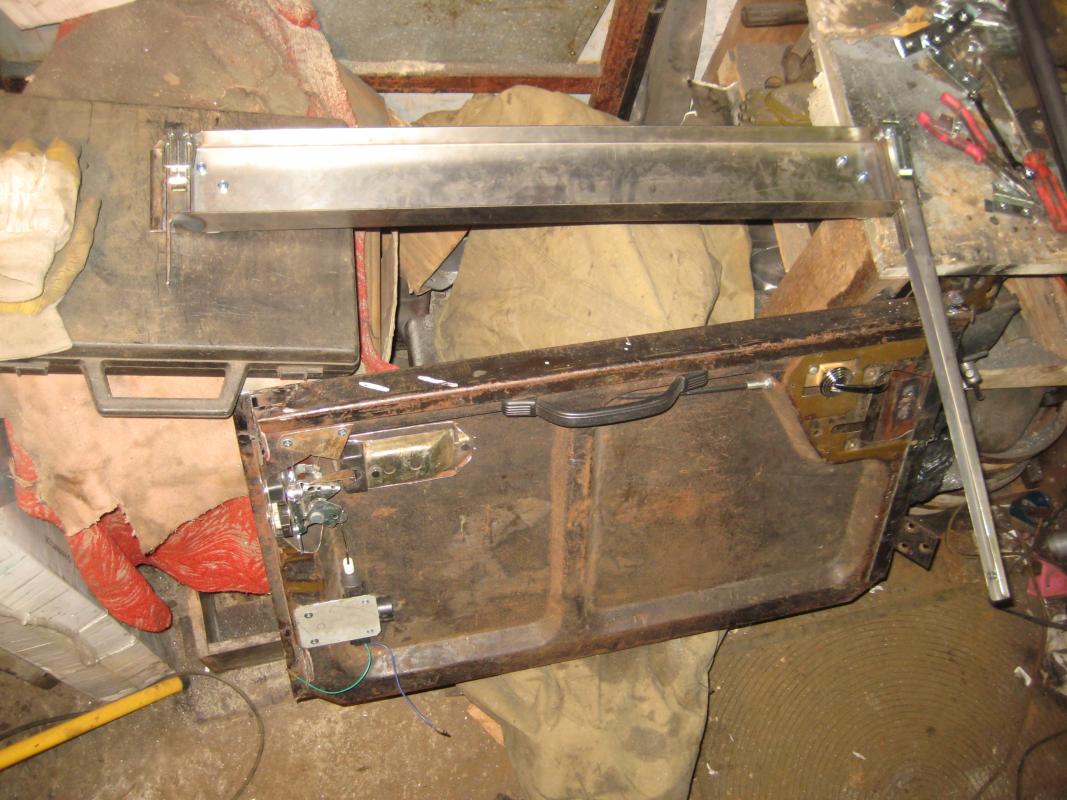

Мещёра 354 Жалоба Опубликовано: 24 июня 2014 Загорелся сделать нечто подобное как у Вас. Заехал вчера на разборку машин за длинным силовым проводом от аккумулятора BMW (накануне к своему удивлению обнаружил, что акк. "бехи" тройки находился в багажнике и к нему шел прекрасный плюсовой провод). Приметил разобранную "Волгу" с прекрасными аналогичными (как у Вас) дверными ручками и не долго думая снял их вместе с замками с задних дверей. Вопрос: в оригинале внутрянняя ручка открывает дверь с помощью спицы с крючком. А у Вас там какойто хитрый тросик идет, от чего? также заметил, что наружная ручка открывает замок не так как на "Волге", Вы какойто рычажок приспособили! Можно ли об этом поподробнее? Цитата Поделиться сообщением Ссылка на сообщение Поделиться на других сайтах
джон на 69 1 097 Жалоба Опубликовано: 14 января 2015 Во блин, только сейчас вопрос увидел, да и то потому, что полез пересмотреть свои темы. Использовал тросик газа от жугулей, с ним проще работать и подгонять по длине, плюс ко всему он несколько раз проходит через внутреннюю пенку двери. Волговские двери толще газоновских, поэтому толкатели на волго-ручках пришлось укоротить, и загнуть на концах. Рычажок это деталь соединяющая волговскую ручку и восьмерошный замок, делал сам из полоски металла, подгонял по месту. Он нажимает на собачку в замке когда ручка его толкает. Колхоз конечно редкостный, но зато работает, уже два года прошло. )) 1 Цитата Поделиться сообщением Ссылка на сообщение Поделиться на других сайтах
