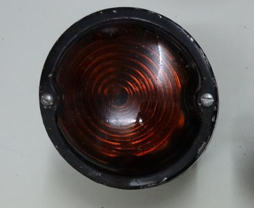

Возник вопрос по задним поворотникам. На машинах с переключателем поворотов, всех годов выпусков  в качестве указателей поворотов сзади использовались стоп-сигналы? У меня на машине сзади стоят фонари стоп\габарит и ниже еще какие-то фонарики.
вот такие.
Сообщение отредактировал Mr_Orion: 07 Апрель 2014 - 12:39
вот такие.
Себе в прошлом году именно эти фонарики и врезал... А так, поворотник от габарита, красным моргает... ДПС как то сделал замечание, не по правилам мол... Говорю завод так придумал 50лет назад, не положено, сказал, постарайтесь исправить... Исправил....)))
То есть, это колхоз?
Именно так и у меня сделано, уж больно эти "поворотники" в "стиле эпохи":)
З.Ы в последствии их буду выпиливать, а ДПС - лесом, я не хочу нарушать правила и вмешиваццо в заводскую светотехнику:)

Это родня только для автомобилей 58 - 60 г.г. выпуска. На авто после 60 -го года таких фонарей стоять не должно. Понятно. что речь идет о восстановлении в ориг. состояние. В колхозных случаях можно лепить что угодно.
