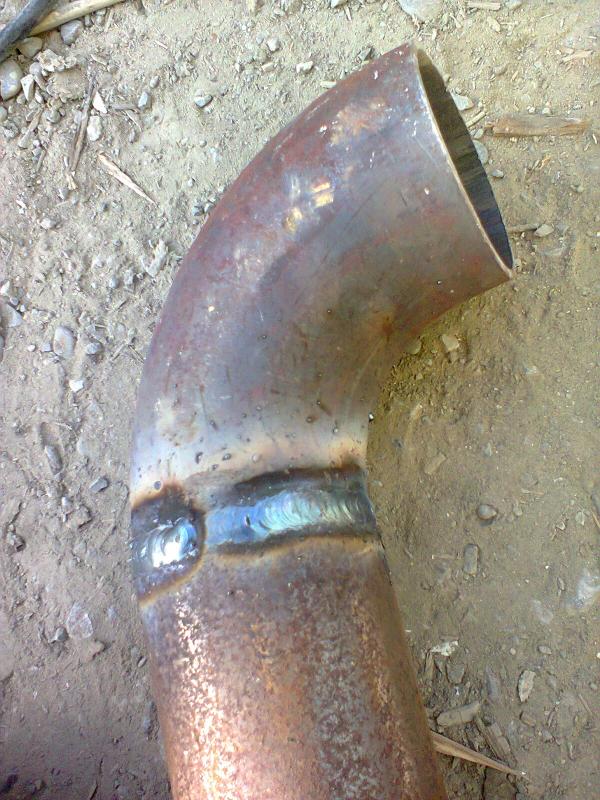

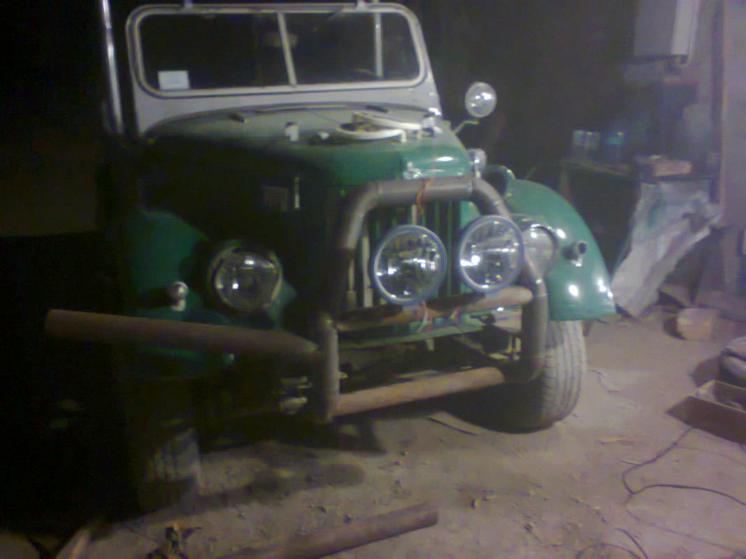

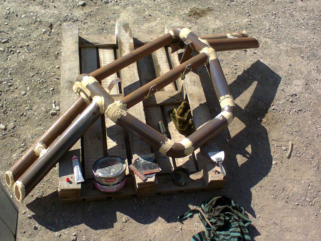

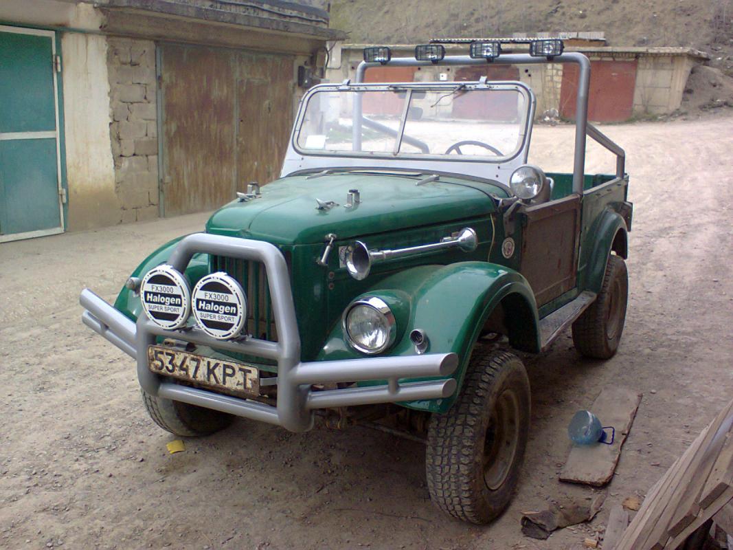

ТОХА крымский 7 Жалоба Опубликовано: 27 апреля 2014 вот фотоотчет по кенгурину в нэте нашел вот такое фото, очень понравилось, захотел что-то похожее, распечатал, взял трубы, начали! вот он мой подопытный все сварки с фасками первая примерка вторая примерка оказался широковат, порезал, уменьшил подпираю палочками, придумываю нактон труб заказал по нэту туманочки примерил смотрится козытно без шуток не обшлося дырочки позаваривал самая нудная работа, подготовка к покраске. загрунтовал покрасил вот он наконец прикручен поставил СМУшки немного развенул их вставил в них светодиодную подсветку вот так днем. 1 Цитата Поделиться сообщением Ссылка на сообщение Поделиться на других сайтах
