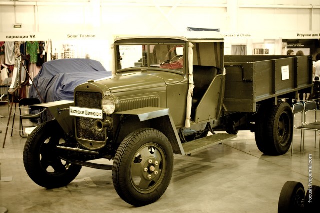

Глебыч 2 267 Жалоба Опубликовано: 27 ноября 2014 Пока с кабиной на Грузовичок тормозится,решил замахнуться на военный вариант ГАЗ-ММ.Фото желаемого прилагается: 2 Цитата Поделиться сообщением Ссылка на сообщение Поделиться на других сайтах

Конь 811 Жалоба Опубликовано: 27 ноября 2014 Борь, стёклышки рубиновые забрал. Спасибо ОГРОМНЮЩЕЕ!!! Теперь по машине: Борь, ты не неугомонный!!!! Малость фоток размещу у тебя в посте.... Во что встретил, пройти не смог - привлекает внимание машинка!! 1 Цитата Поделиться сообщением Ссылка на сообщение Поделиться на других сайтах
макс плюшкин 146 Жалоба Опубликовано: 28 ноября 2014 Это чудо у нас в наших краях, в районе Рублёвки стоит))) Цитата Поделиться сообщением Ссылка на сообщение Поделиться на других сайтах
Восход 134 Жалоба Опубликовано: 29 ноября 2014 Купил "конструктор",его несколько лет пытались собрать,лучше бы ничего не делали. откуда такое пессиместическое настроение? На раме кстати довольно интересная передняя поперечина, с отгибом спереди. Я такую видел только на Газ-ММ у Шаманского, и больше ни у кого. Цитата Поделиться сообщением Ссылка на сообщение Поделиться на других сайтах
Глебыч 2 267 Жалоба Опубликовано: 30 ноября 2014 откуда такое пессиместическое настроение? На раме кстати довольно интересная передняя поперечина, с отгибом спереди. Я такую видел только на Газ-ММ у Шаманского, и больше ни у кого. Настроение нормальное,просто переделывать бывает тяжелее. А поперечина такая встречается довольно часто,по крайней мере ещё на двух рамах,которые я видел в последнее время,стояли именно такие. Цитата Поделиться сообщением Ссылка на сообщение Поделиться на других сайтах
Восход 134 Жалоба Опубликовано: 30 ноября 2014 Ну тогда наверное третий вид поперечины? Примерно с 43-44 года и до окончания производства? Цитата Поделиться сообщением Ссылка на сообщение Поделиться на других сайтах
Глебыч 2 267 Жалоба Опубликовано: 30 ноября 2014 Именно на эти годы и хочу собрать машину. Цитата Поделиться сообщением Ссылка на сообщение Поделиться на других сайтах
