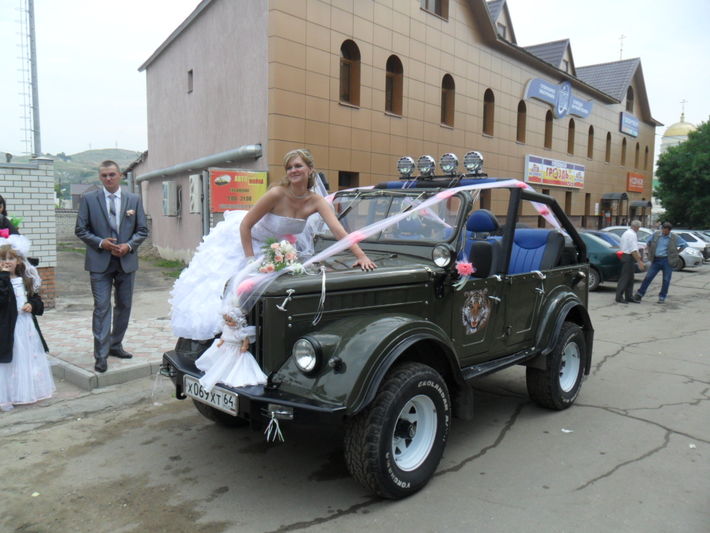

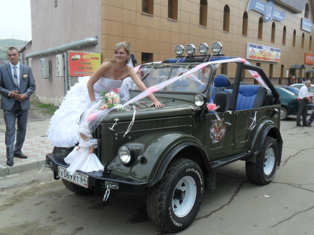

TIGER 508 Жалоба Опубликовано: 27 июня 2014 Покатал друзей на свадьбе. 5 Цитата Поделиться сообщением Ссылка на сообщение Поделиться на других сайтах
Smile2 745 Жалоба Опубликовано: 27 июня 2014 Покатал друзей на свадьбе. Супер! Вот это я понимаю! А то лимузины всем подавай, настолько уже приелись, а тут ГАЗ 69! Цитата Поделиться сообщением Ссылка на сообщение Поделиться на других сайтах
