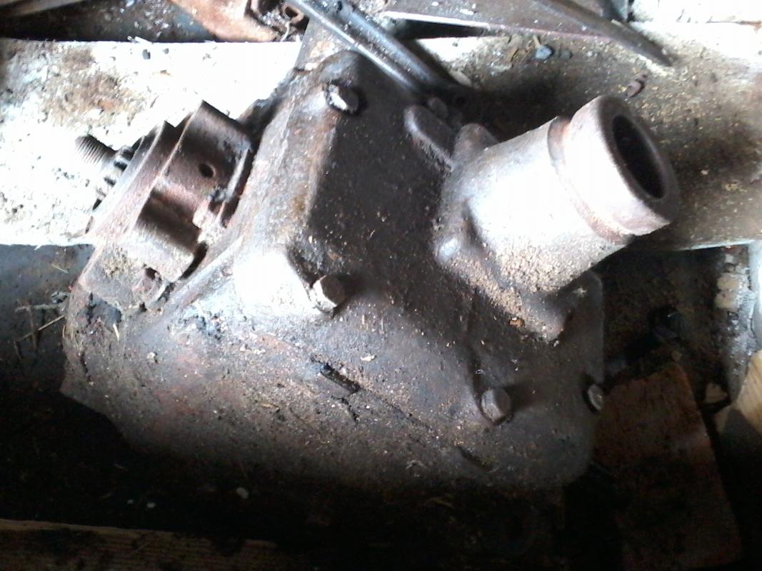

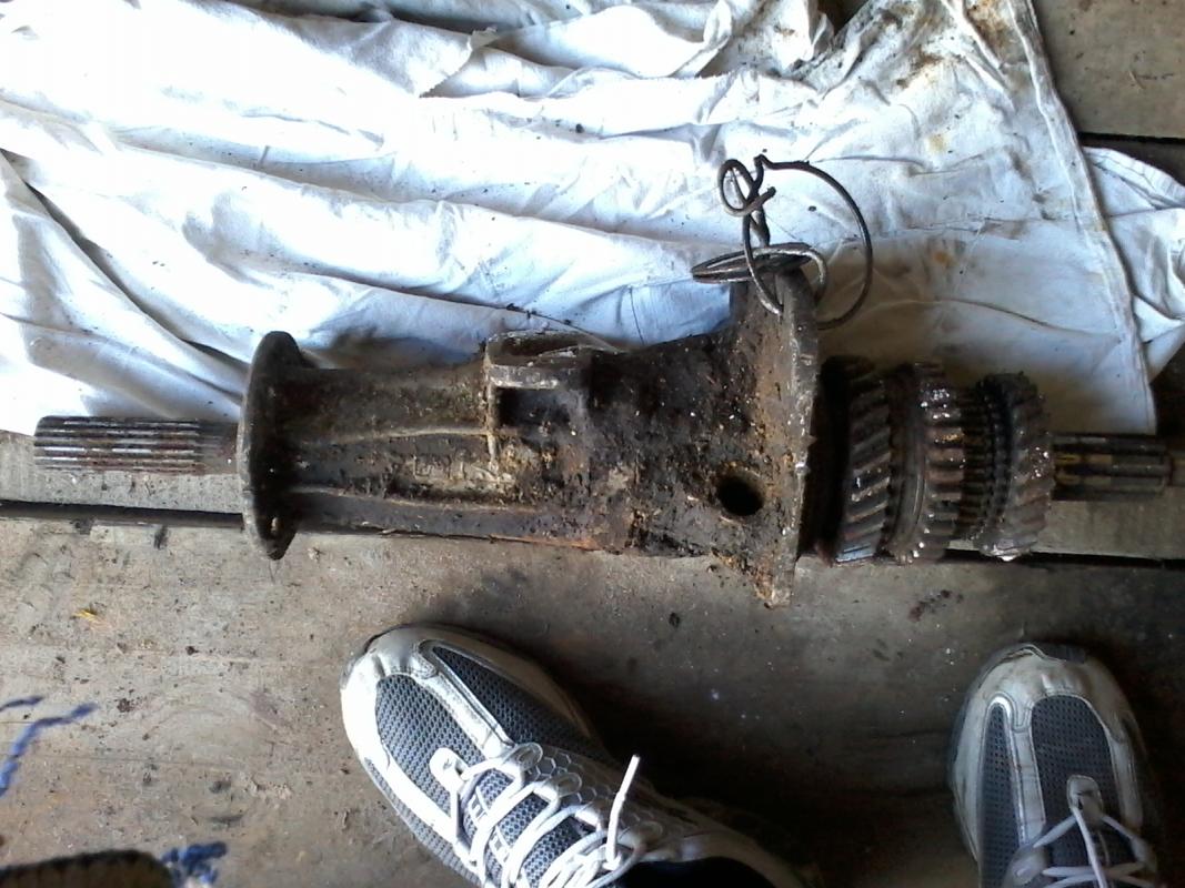

...я тут в дальнем гараже поковырялся ( два гаража-то у меня, второй как склад использую...) - и что бы вы думали: есть таки у меня мост ( и как раз задний, на 41 зуб ), и не нужен он мне!
По состоянию на сейчас: мост с рабочей машины ( машина ГАЗ-69, ушла на запчасти ), ГП без заметных люфтов, масло залито, ступицы живые со смазкой. Что не исправно: тормоза ( ржавые от долгого безделья цилиндры, потертые колодки, изношенные барабаны. Полуоси сняты (ушли на другую машину ).
Довести этот мост "до кондиции" можно примерно за 4 - 6,5тыс.руб (это цена требующихся запчастей) сама работа .... простая, справится и новичок ; ну а заготовку (сам мост то есть...) могу отдать бесплатно. Приезжайте, за одно и рессоры заберете ( к передним рессорами могу добавить и задние, но они просевшие изношенные... цена им ноль руб. ). Если в том гараже порыться... может еще чего найдёте, у меня там хлама много!
Пересылать все это почтой ( или транспортной компанией ) не выгодно - тяжёлая посылка... и габариты ого-го. Так что самовывоз любым способом на ваше усмотрение.
