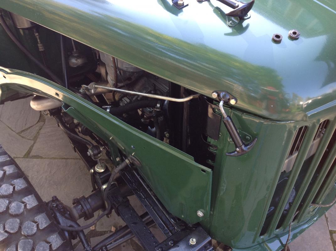

Стакан 1 979 Жалоба Опубликовано: 22 сентября 2014 (изменено) Железо окрашено и привезено на место. Передняя часть автомобиля снова собрана. Вообще - это самое правильное и удобное, когда сборка передка начинается с капота. По капоту уже выставляется решетка радиатора и брызговики. а дальше ставятся крылья. Решетка радиатора состыковалась очень неплохо (пришлось мудрить ранее только с жалюзи - они не вставали по нижним отверстиям). Но что интересно - на новой решетке радиатора нет загибов под поддержку проводов. Вообще и не было явно! а проводу сигнала без крепежа никак - придумал два небольших отверстия в незаметных местах и проволочные хомутики. В крыльях важно начинать их монтаж с болта крепления к решетке радиатора - самый хитрый болт проходит через крыло, прошву, брызговик, резиновую прокладку, щиток радиатора (ну тот самый, который черного цвета)) и вворачивается в гайку решетки радиатора. Этот болт виден на первой фото, внизу. Болт вворачивается на несколько витков до установки крыла - на крыле крепеж в этом месте устроен так, что его можно завести на уже наживленный болт. Резиновые прокладки использованы в боковых креплениях решетки радиатора - через эти прокладки прикручиваем брызговики и жабры. Задние крепления жабер тоже подрезинены прокладками. Нехватка этих самых прокладок была решена нарезкой подходящего шланга (на фото) Бампер встает на свое место в самом конце процесса. Крепление лопаты установлено в штатное место. от мысли вешать на борта что-либо лишнее я отказался. Рассматривается только канистра-20 с креплением на задний борт. это видимо повешу. Топор занял свое место - но его пришлось укоротить) Как и говорил товарищ Джимми. Ему, кстати, спасибо за крепление лопаты и разъемы экранированной проводки. Большие дуги тента вставляются вдоль лавок в транспортное положение - для меня это было вообще открытие! А вот куда убираются остальные детали каркаса - я пока не понял. Вот и все - остались лишь мелкие недоделки: гайка крепежа номера, установка окон тента и еще что-то. Еще момент: известно, что штатного места у аптечки и бачка с водой нет. Поэтому есть вопрос к просвещенным: было ли в машине место, куда обычно крепили аптечку и бачек с питьевой водой. И крепили ли вообще?) Изменено 22 сентября 2014 пользователем Стакан 4 Цитата Поделиться сообщением Ссылка на сообщение Поделиться на других сайтах
