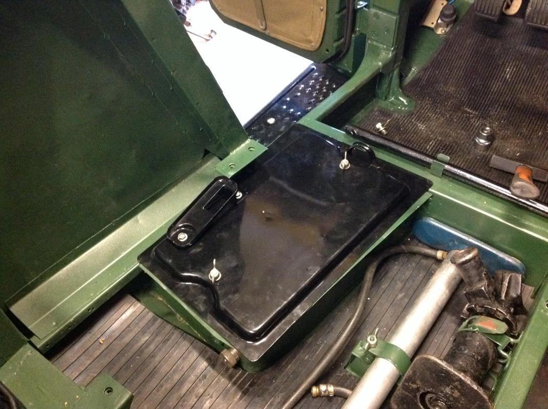

Стакан 1 978 Жалоба Опубликовано: 4 октября 2014 (изменено) Сколько клиентов)). Пока что поставил перегнутые крючки от волги. На фото. А с Трубогибом пообщаемся на тему изготовления нормальных шпилек. Изменено 4 октября 2014 пользователем Стакан Цитата Поделиться сообщением Ссылка на сообщение Поделиться на других сайтах
Maxx1969 2 749 Жалоба Опубликовано: 4 октября 2014 Игорь,занудства ради..У тебя на крайнем фото крышки АКБ,с нижн.кронштейном под приклад(АКМ,или СКС.),глаз режет отсутствие в этом кронштейне защитн.тряпочки для приклада!Вырезалась она из остатков материала тента и приклеивалась к кронштейну.У меня на двух радийках так.Вот фото. 1 Цитата Поделиться сообщением Ссылка на сообщение Поделиться на других сайтах

Стакан 1 978 Жалоба Опубликовано: 4 октября 2014 (изменено) Игорь,занудства ради..У тебя на крайнем фото крышки АКБ,с нижн.кронштейном под приклад(АКМ,или СКС.),глаз режет отсутствие в этом кронштейне защитн.тряпочки для приклада!Вырезалась она из остатков материала тента и приклеивалась к кронштейну.У меня на двух радийках так.Вот фото. IMG_5182.JPGIMG_5181.JPG Да, спасибо за комментарий. На самом деле - мелочи это самое главное. Этот вкладыш я вспомнил - был такой. Вклею из нового материала, когда завтра буду вырезать окна. Заказащал у Дока новодельньный кронштейн крепления ак. Еще с музейного копию попробуем сделать. Родного не найти пока. Даже сам АК уже подготовил (ну ММГ, конечно. С экспертизой). Все встанет на свои места. Изменено 4 октября 2014 пользователем Стакан Цитата Поделиться сообщением Ссылка на сообщение Поделиться на других сайтах
