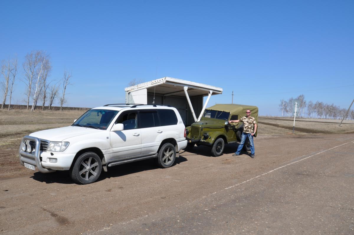

Денис002 818 Жалоба Опубликовано: 19 мая 2015 Не уместились фото в одно сообщение 8 Цитата Поделиться сообщением Ссылка на сообщение Поделиться на других сайтах
Стакан 1 979 Жалоба Опубликовано: 19 мая 2015 Поздравляем Самарского Мэнеджера!) Только ГАЗик хоть внутри-то покажи! 3 Цитата Поделиться сообщением Ссылка на сообщение Поделиться на других сайтах
МММ 9 499 Жалоба Опубликовано: 20 мая 2015 Маладца Денис!!! Красивый получился! Сереге респект большой - потрудился на славу!!! Теперь неспешно разберешься с мелочами... Сам говорит - времени в обрез, а успел везде уже засветиться... 3 Цитата Поделиться сообщением Ссылка на сообщение Поделиться на других сайтах

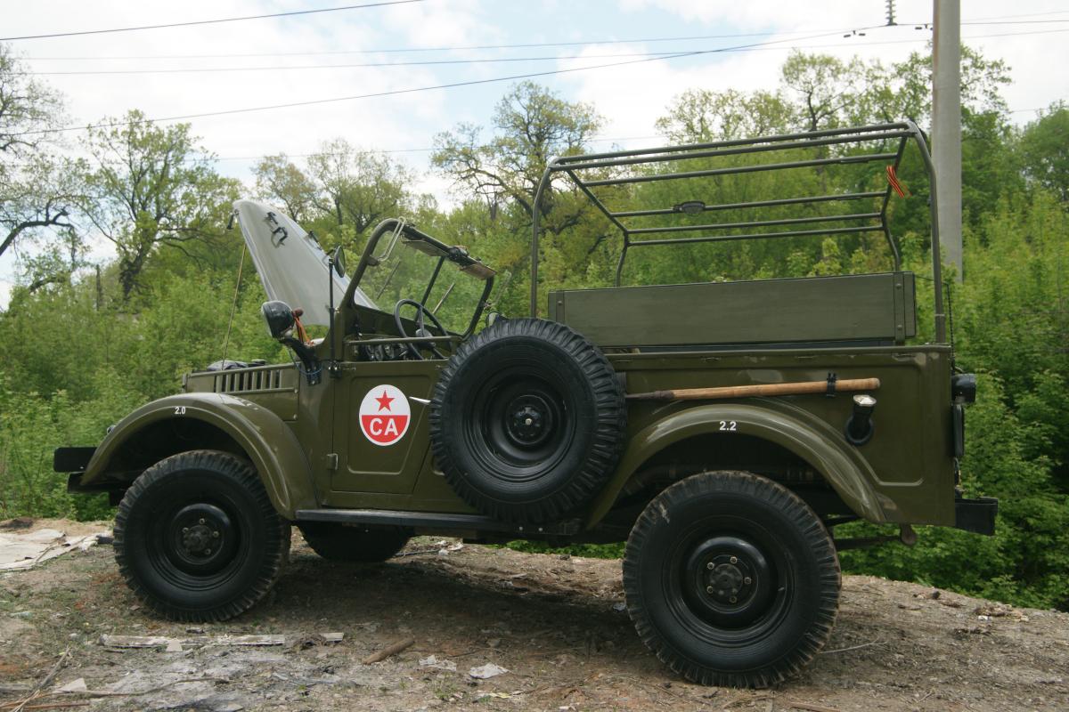

Денис002 818 Жалоба Опубликовано: 20 мая 2015 (изменено) Маладца Денис!!! Красивый получился! Сереге респект большой - потрудился на славу!!! Теперь неспешно разберешься с мелочами... Сам говорит - времени в обрез, а успел везде уже засветиться... Спасибо Марат! Да есть у меня один план в условиях дефицита времени. Операция Ы (чтоб никто не догадался))). Хочешь развалить план- озвучь его, поэтому и не могу сейчас этого сделать). Авито лишь кусочек. Машина должна быть узнаваемой. Вчера кстати, несколько приятелей позвонили - что мол случилось, может денег взаймы нужно? Еще когда в нашем маленьком полуторамиллионном городке выезжает чей-то газик, у меня звонит телефон - не я ли катаюсь, можно ли подскочить?)) Заодно и мои фото с других камер подкидывают). А то молодежь спрашивает что за машина? Это ГАЗ 69! Вот одна с салоном нашлась. Изменено 20 мая 2015 пользователем Денис002 4 Цитата Поделиться сообщением Ссылка на сообщение Поделиться на других сайтах
