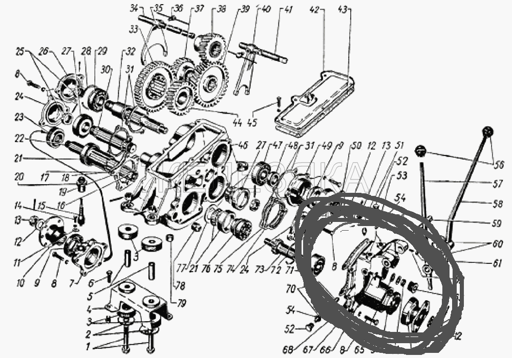

pajero 516 Жалоба Опубликовано: 25 июля 2014 и так как и следовало ожидать ничего не вечно и при ревизии раздатки точнее после ее переборки, в ходе сборки было отломано нижнее левое ухо крепления крышки в связи с чем оно сейчас ищеЦо нужная деталь обведена кружком на чертеже Поделиться сообщением Ссылка на сообщение Поделиться на других сайтах
некто 130 Жалоба Опубликовано: 25 июля 2014 Приварить не пробовал? Поделиться сообщением Ссылка на сообщение Поделиться на других сайтах
pajero 516 Жалоба Опубликовано: 25 июля 2014 чугуний))) неа не пробовал да и как то не хочу, соплей нет и не будет !!!!! Поделиться сообщением Ссылка на сообщение Поделиться на других сайтах
Виктор1976 413 Жалоба Опубликовано: 25 июля 2014 у меня приварено. варил электродом д.3 , обмотанным 1мм медной проволокой. Стоит уже 9 лет, есть нужная новая, но пока не ставил, жду когда сломается. Поделиться сообщением Ссылка на сообщение Поделиться на других сайтах

Альберт 1 Жалоба Опубликовано: 29 июля 2014 и так как и следовало ожидать ничего не вечно и при ревизии раздатки точнее после ее переборки, в ходе сборки было отломано нижнее левое ухо крепления крышки в связи с чем оно сейчас ищеЦо нужная деталь обведена кружком на чертеже 034.gif у меня вроде есть такой, смогу посмотреть в выходные. Поделиться сообщением Ссылка на сообщение Поделиться на других сайтах
