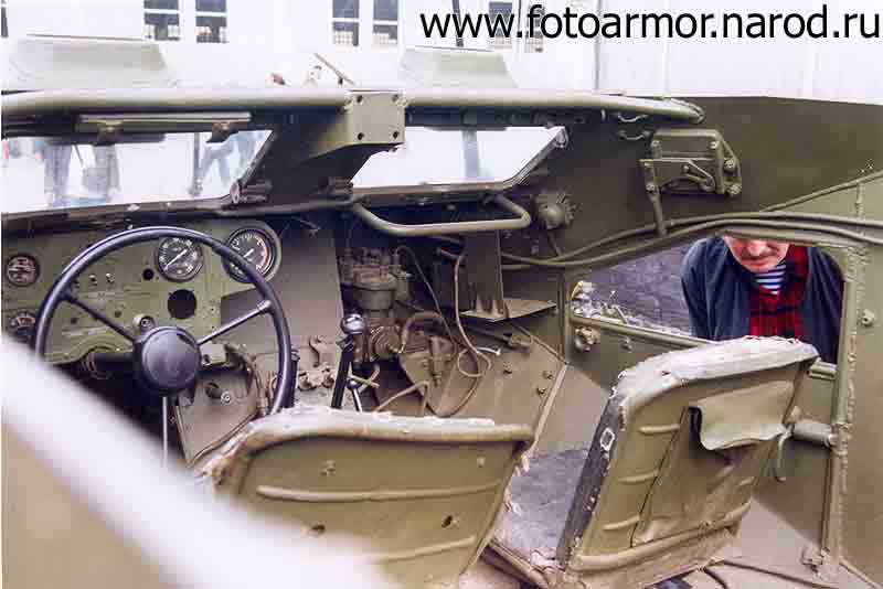

kmshik 226 Жалоба Опубликовано: 25 февраля 2015 (изменено) опознан плафон фп-12 установленный над согласующим устройством от р-113 Изменено 25 февраля 2015 пользователем kmshik 1 Цитата Поделиться сообщением Ссылка на сообщение Поделиться на других сайтах

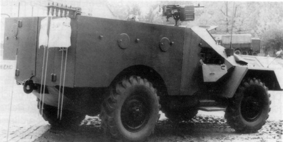

kmshik 226 Жалоба Опубликовано: 25 февраля 2015 (изменено) нашел фото промежуточной опоры карданного вала лебедки, кронштейна пулемета и какой то штукенции на заднем борту на последней фотке такое ощущение что в кронштейн пулемета зажата труба с установленным задним фонарем и шины какие то другие Изменено 25 февраля 2015 пользователем kmshik 1 Цитата Поделиться сообщением Ссылка на сообщение Поделиться на других сайтах
kmshik 226 Жалоба Опубликовано: 25 февраля 2015 (изменено) и снова кронштейн радиостанции на борту )) за него рукой держится и лопата БСЛ где порог (их две что ли) ведь одна должна быть на правом борту !!! елки зеленые а машина то одна и та же !!!!!! Изменено 25 февраля 2015 пользователем kmshik 1 Цитата Поделиться сообщением Ссылка на сообщение Поделиться на других сайтах
kmshik 226 Жалоба Опубликовано: 25 февраля 2015 (изменено) можно прийти к выводу что имеет место как минимум два типа крепления лопаты и канистры Изменено 25 февраля 2015 пользователем kmshik Цитата Поделиться сообщением Ссылка на сообщение Поделиться на других сайтах

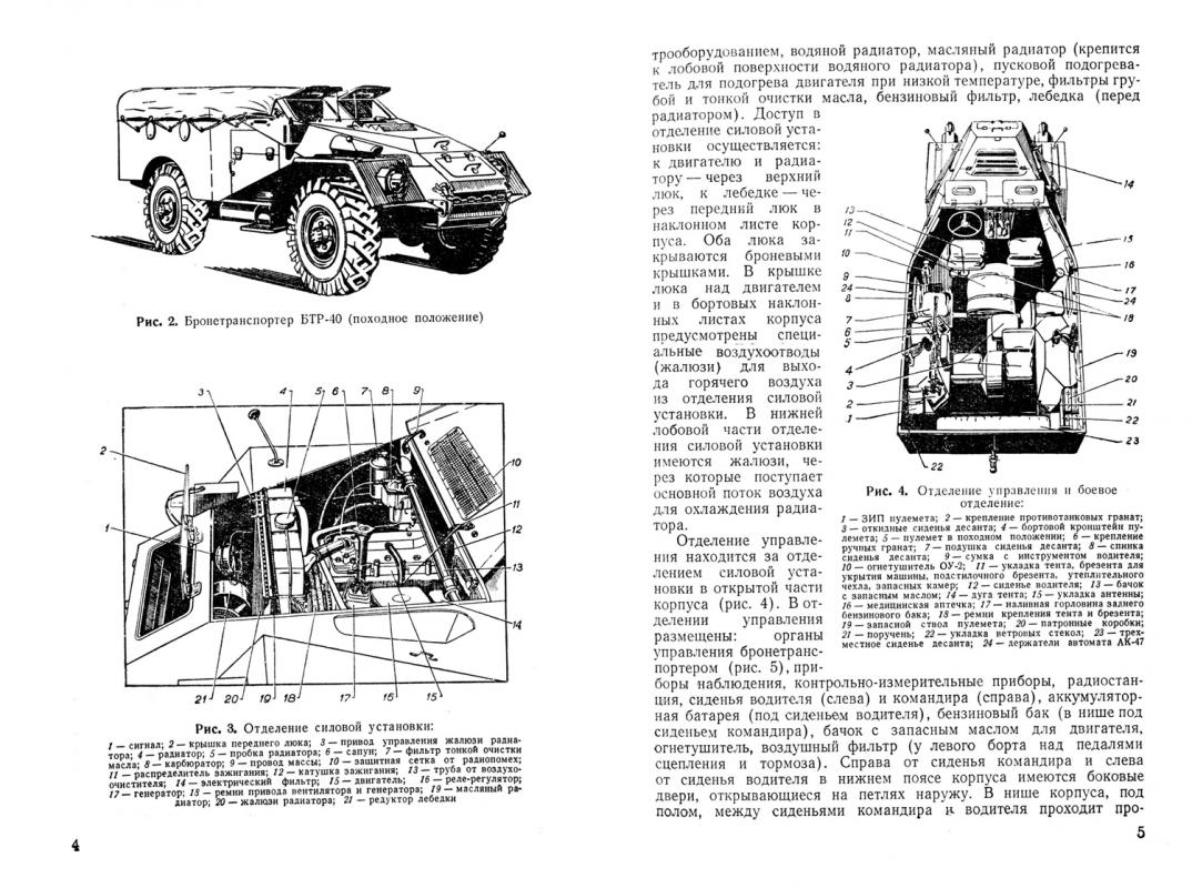

kmshik 226 Жалоба Опубликовано: 25 февраля 2015 (изменено) может будет полезно Изменено 25 февраля 2015 пользователем kmshik Цитата Поделиться сообщением Ссылка на сообщение Поделиться на других сайтах
kmshik 226 Жалоба Опубликовано: 25 февраля 2015 а вот видимо и крепление пулемета по походному на заднем левом крыле 1 Цитата Поделиться сообщением Ссылка на сообщение Поделиться на других сайтах

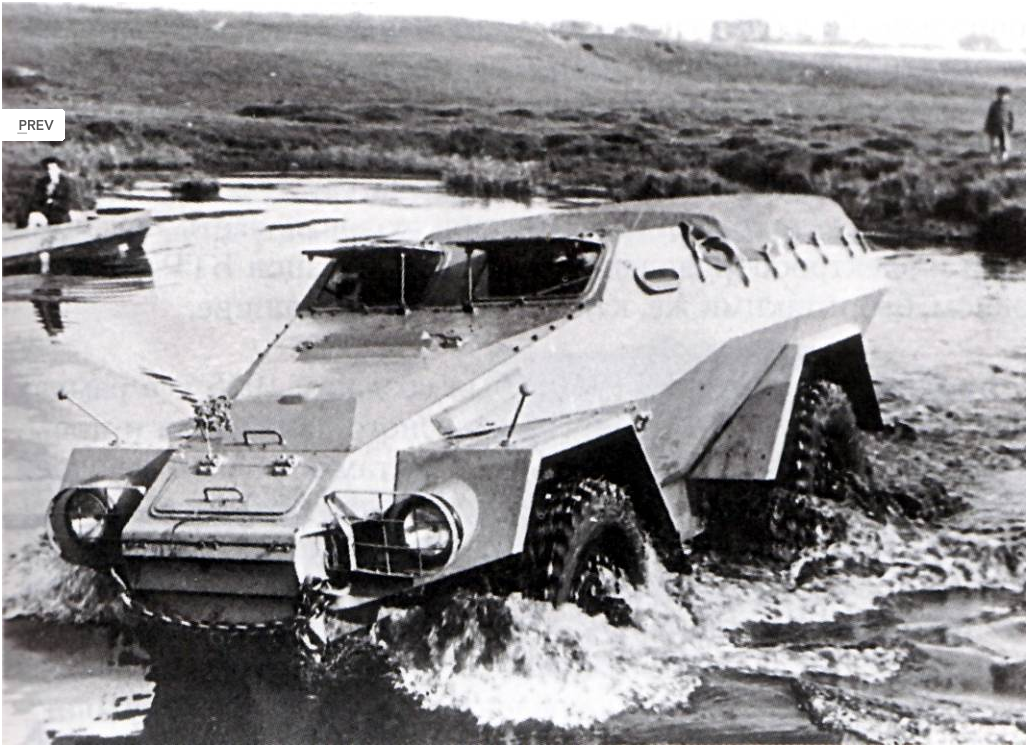

kmshik 226 Жалоба Опубликовано: 25 февраля 2015 (изменено) бтр-40 с ДШК и СГМБ БТР-40 РХ Изменено 25 февраля 2015 пользователем kmshik 1 Цитата Поделиться сообщением Ссылка на сообщение Поделиться на других сайтах

CARS 1 665 Жалоба Опубликовано: 25 февраля 2015 (изменено) а вот видимо и крепление пулемета по походному на заднем левом крыле Да это оно. Как я понял крепления пулемета есть двух видов ранние и поздние, на фото поздние Изменено 25 февраля 2015 пользователем CARS Цитата Поделиться сообщением Ссылка на сообщение Поделиться на других сайтах
CARS 1 665 Жалоба Опубликовано: 25 февраля 2015 может будет полезно Это страници из книги РЭ БТР-40 Цитата Поделиться сообщением Ссылка на сообщение Поделиться на других сайтах

CARS 1 665 Жалоба Опубликовано: 25 февраля 2015 опознан плафон фп-12 установленный над согласующим устройством от р-113 опознан плафон фп-12 установленный над согласующим устройством от р-113 Я тоже обратил на него внимание 23.02.15 Цитата Поделиться сообщением Ссылка на сообщение Поделиться на других сайтах

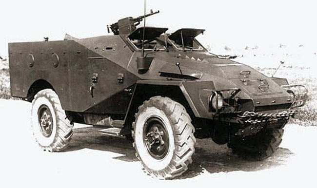

kmshik 226 Жалоба Опубликовано: 25 февраля 2015 (изменено) один из первых смотрим дальше!!! обрати внимание на переднее крепление пулемета сдвинутое к центру боевого отделения, где то мы это уже видели) обрати внимание на кронштейны на картинке и фото (на картинке по походному на правой нише на фото кронштейн другой!!) опять же защитные решетки фар !!! Изменено 25 февраля 2015 пользователем kmshik 1 Цитата Поделиться сообщением Ссылка на сообщение Поделиться на других сайтах
