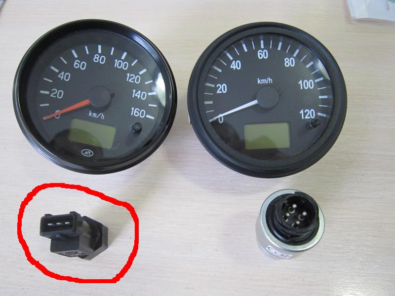

bechelov 22 Жалоба Опубликовано: 29 апреля 2016 (изменено) возникла проблема в процессе установки датчика, не могу накрутить на резьбу. датчик слишком широкий в верхней части, не помещается, упирается в корпус раздатки. можно ли подточить корпус датчика? Изменено 29 апреля 2016 пользователем bechelov Цитата Поделиться сообщением Ссылка на сообщение Поделиться на других сайтах
protector 1 986 Жалоба Опубликовано: 30 апреля 2016 Если грани точить, то можно, а так фото бы глянуть. Цитата Поделиться сообщением Ссылка на сообщение Поделиться на других сайтах
bechelov 22 Жалоба Опубликовано: 30 апреля 2016 упираются верхние грани датчика, фото во вторник сделаю скину. Цитата Поделиться сообщением Ссылка на сообщение Поделиться на других сайтах
bechelov 22 Жалоба Опубликовано: 4 мая 2016 сделал фото, пытался подточить датчик все равно не лезет, больше точить нельзя, вскроются потроха. Нужен более короткий датчик, что посоветуете Юрий? Цитата Поделиться сообщением Ссылка на сообщение Поделиться на других сайтах
protector 1 986 Жалоба Опубликовано: 4 мая 2016 (изменено) сделал фото, пытался подточить датчик все равно не лезет, больше точить нельзя, вскроются потроха. Нужен более короткий датчик, что посоветуете Юрий? Засада. Я всегда на УАЗовскую РК ставил, проблем не было. Придётся ставить 300 рублёвый, грани обточить, диаметр будет как у гайки троса спидометра. В качестве реабилитации за не корректный совет, могу выкупить датчик и кабель, всё равно покупать их. Изменено 4 мая 2016 пользователем protector Цитата Поделиться сообщением Ссылка на сообщение Поделиться на других сайтах

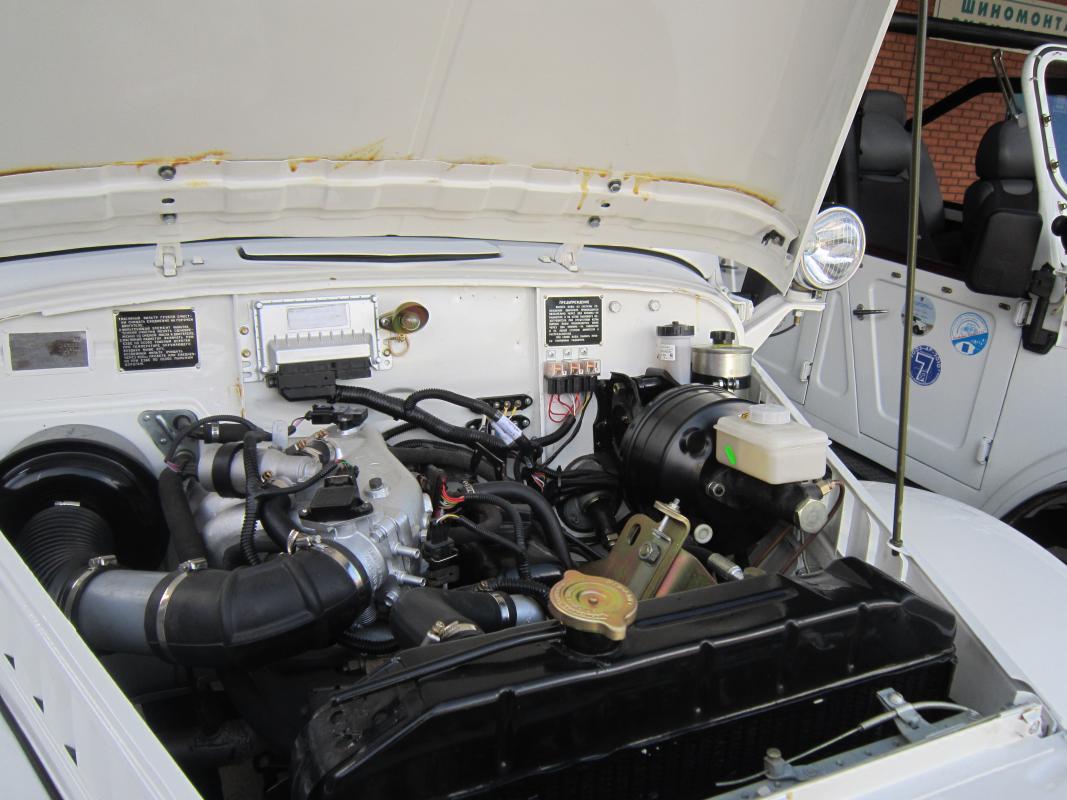

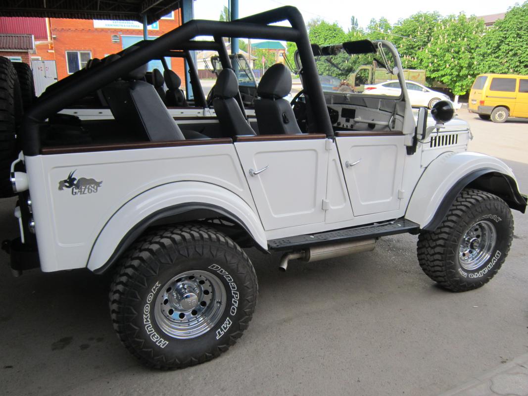

protector 1 986 Жалоба Опубликовано: 10 мая 2016 Белая яхта - 4 готова! Нового ничего, всё по отработанной схеме. 27 Цитата Поделиться сообщением Ссылка на сообщение Поделиться на других сайтах
Smile2 745 Жалоба Опубликовано: 10 мая 2016 Красота! а которая из них четвертая? Цитата Поделиться сообщением Ссылка на сообщение Поделиться на других сайтах
protector 1 986 Жалоба Опубликовано: 10 мая 2016 Красота! а которая из них четвертая? 161 регион. Цитата Поделиться сообщением Ссылка на сообщение Поделиться на других сайтах
Smile2 745 Жалоба Опубликовано: 10 мая 2016 Запутался...так вроде ж с такими номерами была уже? или там перерегистрация?! Хотя какая разница! Ширина расширителя на крыльях какая в сантиметрах? Цитата Поделиться сообщением Ссылка на сообщение Поделиться на других сайтах
Axma00707 1 299 Жалоба Опубликовано: 10 мая 2016 Юра как всегда все на высшем уровне, Молодец! очень красивый авто. Цитата Поделиться сообщением Ссылка на сообщение Поделиться на других сайтах
protector 1 986 Жалоба Опубликовано: 10 мая 2016 (изменено) Запутался...так вроде ж с такими номерами была уже? или там перерегистрация?! Хотя какая разница! Ширина расширителя на крыльях какая в сантиметрах? Эти номера были на 3-й "яхте", на которой теперь 134 регион. Была перерегистрация. Изменено 10 мая 2016 пользователем protector Цитата Поделиться сообщением Ссылка на сообщение Поделиться на других сайтах
Markiz136 72 Жалоба Опубликовано: 10 мая 2016 Отлично получилось! Цитата Поделиться сообщением Ссылка на сообщение Поделиться на других сайтах
cubic 328 Жалоба Опубликовано: 10 мая 2016 Потрясающая машина, респект мастеру! Интересно решение крепления запаски, можно фото без колеса и как фиксируется калитка? Цитата Поделиться сообщением Ссылка на сообщение Поделиться на других сайтах
GrossFox 1 Жалоба Опубликовано: 19 августа 2016 Доброго здравия!А где акум стоит то?)Все темы пересмотрел не нашел) Цитата Поделиться сообщением Ссылка на сообщение Поделиться на других сайтах
protector 1 986 Жалоба Опубликовано: 19 августа 2016 (изменено) Доброго здравия!А где акум стоит то?)Все темы пересмотрел не нашел) Странно.. На штатном месте стоит. Где ему быть-то ещё? Изменено 19 августа 2016 пользователем protector Цитата Поделиться сообщением Ссылка на сообщение Поделиться на других сайтах
