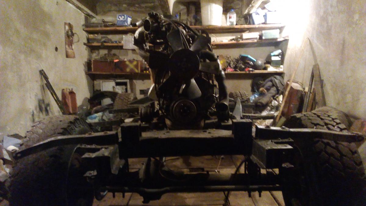

#337 Greydar
Greydar
  • 374 сообщений
  • Город:Балашов
  • Интересы:холодное оружие,небо и газик))
Отправлено 24 Январь 2016 - 19:11
После вчерашнего загула,сегодня поспал хорошенько и в гараж))) вот что получилось,вдвоём было бы быстрее,но помогли мне лишь уже вечером,все прошло без проблем,правда не стянул до конца все,теперь на очереди приварка креплений аммортов и далее)))
