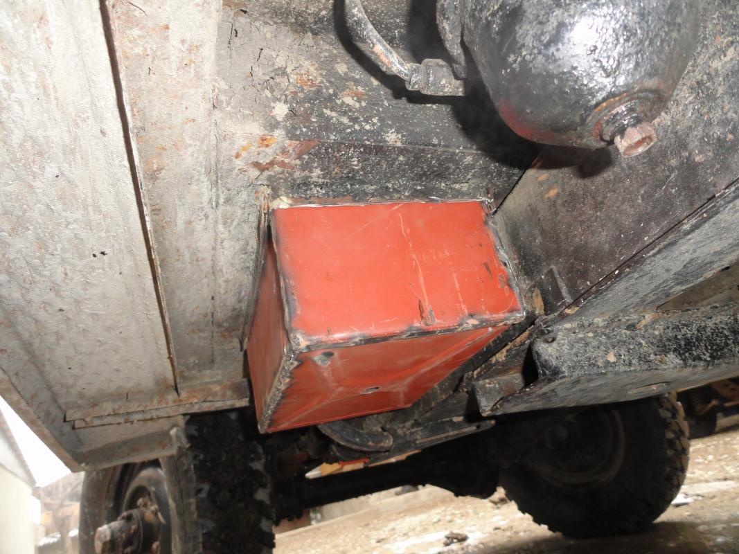

Axma00707 1 300 Жалоба Опубликовано: 24 февраля 2015 Немного поработали с газиком, не понравился отсек АКБ решил заменить на новодельный. то что было теперь так так же были небольшие вмятинки и волны на боковинах, их тоже выровняли. (прежний хозяин говорил когда транспортировали кузов немного в этих местах досталось кузову) теперь все ровно 7 Цитата Поделиться сообщением Ссылка на сообщение Поделиться на других сайтах

Борис Челнинский 468 Жалоба Опубликовано: 25 февраля 2015 Ахмат, я так понял, что ты Газик не будешь разбирать? Цитата Поделиться сообщением Ссылка на сообщение Поделиться на других сайтах
Axma00707 1 300 Жалоба Опубликовано: 25 февраля 2015 Ахмат, я так понял, что ты Газик не будешь разбирать? Почему? будет полностью разбираться, песочится, ставится новая рама, новый мотор, крылья, капот, и так до бесконечности))) 1 Цитата Поделиться сообщением Ссылка на сообщение Поделиться на других сайтах

lesnik 492 Жалоба Опубликовано: 3 марта 2015 Очень полезные фото внутреннего пространства багажника! Буду у себя воять крепления к насосу, лопате, запаске, кривому и бачку для масла! Крышка отсека АКБ на ашку заменима с бэшкой?! Проект будет интересный, с удовольствием буду следить! Терпения, времени и гору новых деталей!!! 1 Цитата Поделиться сообщением Ссылка на сообщение Поделиться на других сайтах

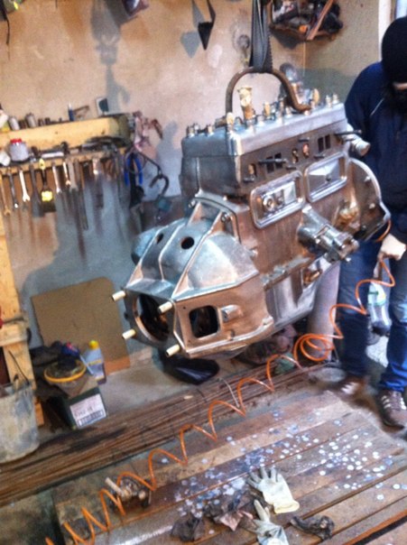

Axma00707 1 300 Жалоба Опубликовано: 1 апреля 2015 Добавлю немного новенького, пока машина разобрана до винтика готовлю мелочевку к цинку, ну и попутно подготавливаю силовые агрегаты. Мотор в первоначальном виде зачистка ну и покраска 8 Цитата Поделиться сообщением Ссылка на сообщение Поделиться на других сайтах
АЛАБАЙ 24 Жалоба Опубликовано: 1 апреля 2015 А как мотор внутри? Осмотр был? будет? или всё хорошо и вскрытие не требуется? Цитата Поделиться сообщением Ссылка на сообщение Поделиться на других сайтах
