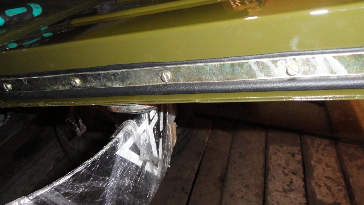

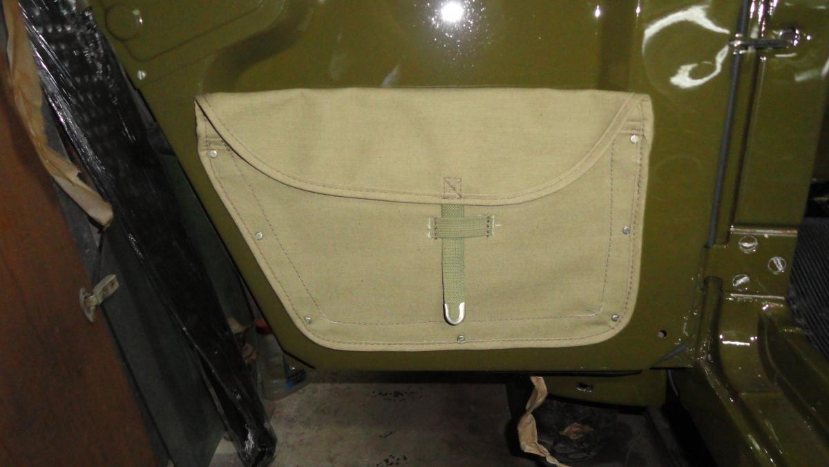

Axma00707 1 300 Жалоба Опубликовано: 29 февраля 2016 (изменено) Уплотнитель борта + правильные катафоты)) сумочка Изменено 29 февраля 2016 пользователем Axma00707 5 Цитата Поделиться сообщением Ссылка на сообщение Поделиться на других сайтах

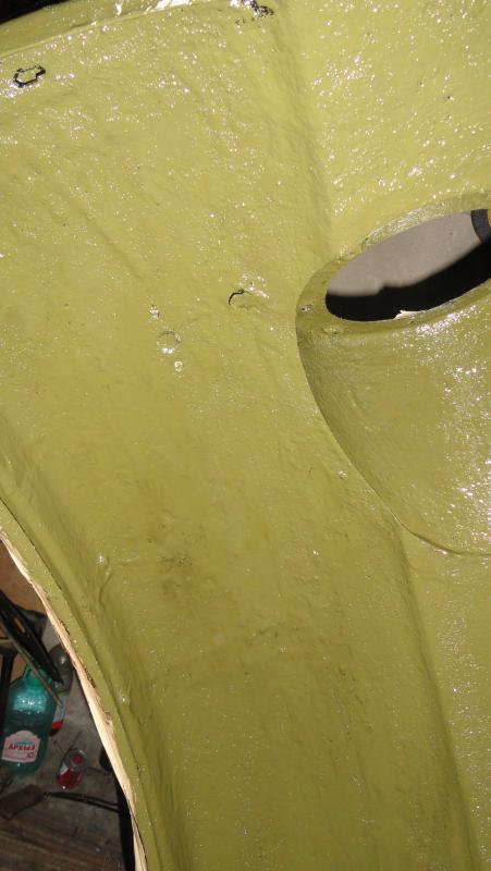

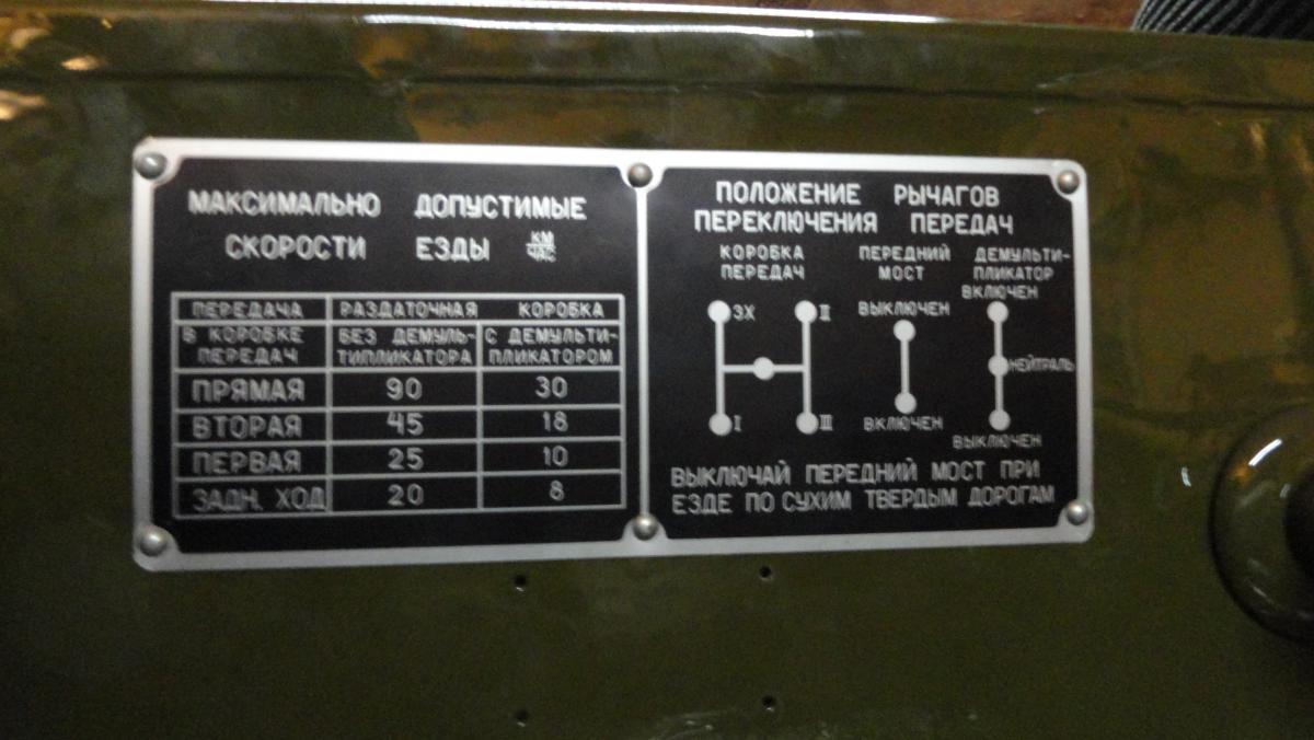

Axma00707 1 300 Жалоба Опубликовано: 29 февраля 2016 таблички 3 Цитата Поделиться сообщением Ссылка на сообщение Поделиться на других сайтах

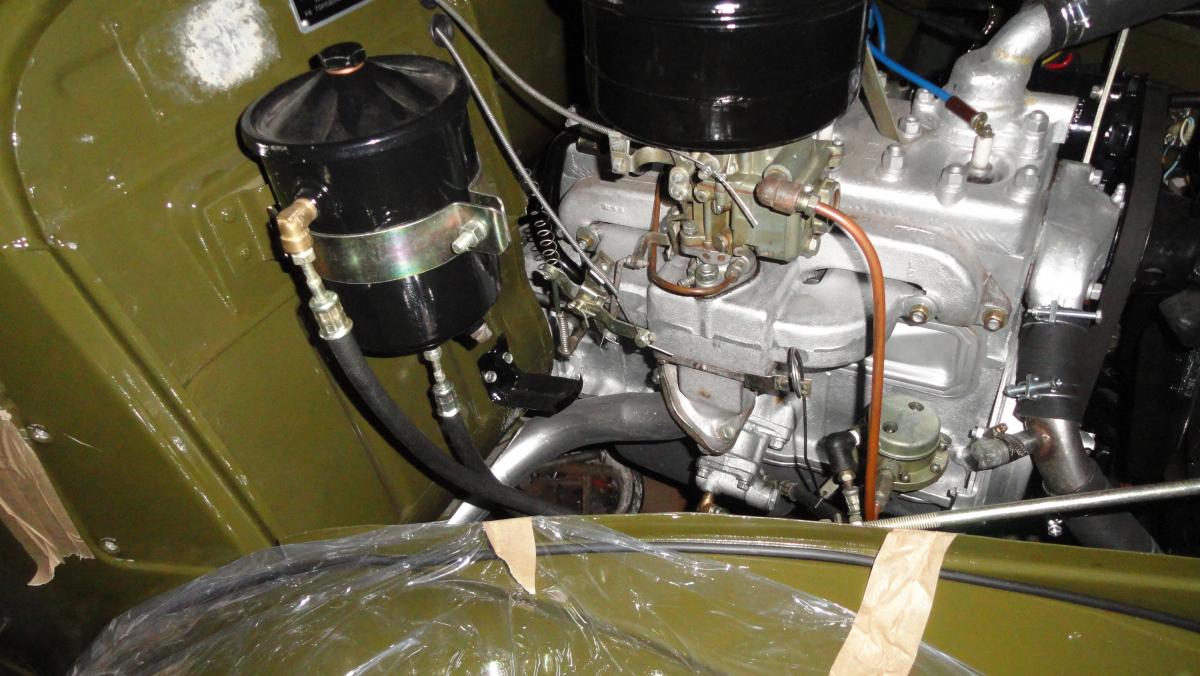

Axma00707 1 300 Жалоба Опубликовано: 11 марта 2016 продолжаю: передние крылья обработали и поверх еще раз покрасили так же собраны надставки, проклеил стекла сырой резиной, и что бы лучше прилипала грел феном, а потом уже вставил в чехлы. фильтр тонкой очистки масла не стал брать оригинальный, а взял современней в колесах истории, так же взял правильные шланги СССРовские. 13 Цитата Поделиться сообщением Ссылка на сообщение Поделиться на других сайтах

Varsham 52 Жалоба Опубликовано: 13 марта 2016 Ахмат ты где шланги достал которые идут от ФТО к ФГО?)подскажешь адрес?) Цитата Поделиться сообщением Ссылка на сообщение Поделиться на других сайтах
Greydar 171 Жалоба Опубликовано: 13 марта 2016 Спасибо Вам. Все таки я оказался прав,насчёт покраски барьера))) Скоро приступлю значит!!! А проектом восхищаюсь... 1 Цитата Поделиться сообщением Ссылка на сообщение Поделиться на других сайтах
Axma00707 1 300 Жалоба Опубликовано: 14 марта 2016 Ахмат ты где шланги достал которые идут от ФТО к ФГО?)подскажешь адрес?) К ФГО они не идут, а идут с масляного насоса к ФТО а потом в поддон, у шлангов ФГО совсем другие штуцера, как у бензо-насоса. а брал я их тут http://retroparts.7910.org/product_info.php?products_id=1600 1 Цитата Поделиться сообщением Ссылка на сообщение Поделиться на других сайтах
Varsham 52 Жалоба Опубликовано: 14 марта 2016 Можешь сфоткать? Цитата Поделиться сообщением Ссылка на сообщение Поделиться на других сайтах

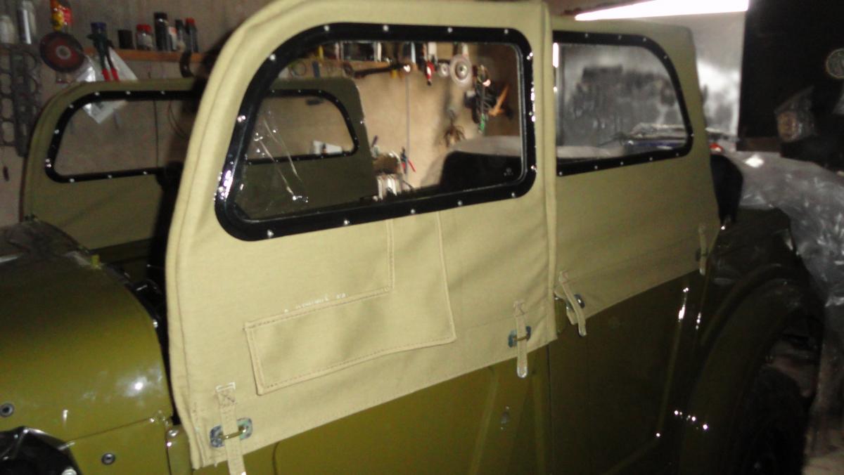

Axma00707 1 300 Жалоба Опубликовано: 23 марта 2016 Наконец то собрал стекла которые брал у Дениса002 http://www.gaz69.ru/ipb/topic/126677-lobovoe-steklo-na-gaz-69-pravilnoe/page-15 собрал на сырую резину 11 Цитата Поделиться сообщением Ссылка на сообщение Поделиться на других сайтах

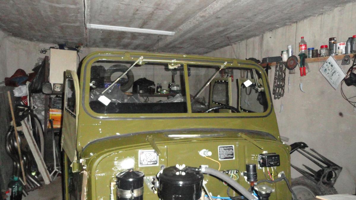

Axma00707 1 300 Жалоба Опубликовано: 23 марта 2016 Трапеции стеклоочистителя и моторчик. 13 Цитата Поделиться сообщением Ссылка на сообщение Поделиться на других сайтах
