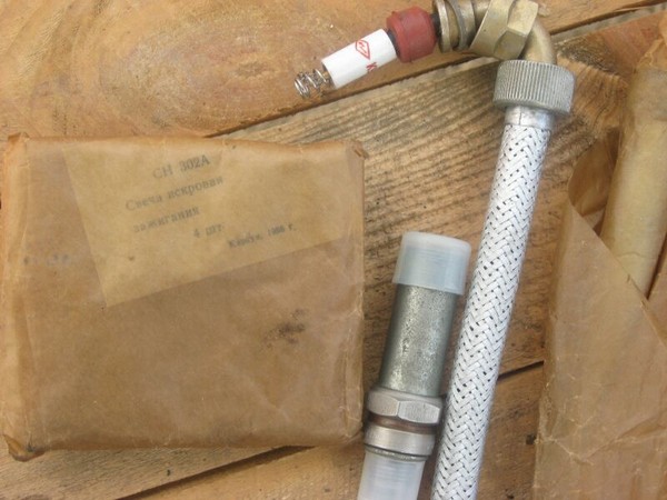

игорь454 392 Жалоба Опубликовано: 22 февраля 2015 (изменено) Вот такие ещё нарыл на дружеском форуме. Свеча СН302А,которые у Вячеслава на фото. Изменено 22 февраля 2015 пользователем игорь454 Цитата Поделиться сообщением Ссылка на сообщение Поделиться на других сайтах
Вячеслав 7 565 Жалоба Опубликовано: 22 февраля 2015 Эти даже лучше, мотоциклетным "свечником" крутить можно. Цитата Поделиться сообщением Ссылка на сообщение Поделиться на других сайтах
игорь454 392 Жалоба Опубликовано: 22 февраля 2015 Интересно,у них резьба тоже наверное под "евро". Цитата Поделиться сообщением Ссылка на сообщение Поделиться на других сайтах
Вячеслав 7 565 Жалоба Опубликовано: 22 февраля 2015 "Сверху" своя- "самолётная", а снизу всё как у людей. Цитата Поделиться сообщением Ссылка на сообщение Поделиться на других сайтах
игорь454 392 Жалоба Опубликовано: 22 февраля 2015 Вот про нижнюю и вопрос т.е. в родной "башке" болтаться будет? Цитата Поделиться сообщением Ссылка на сообщение Поделиться на других сайтах
Вячеслав 7 565 Жалоба Опубликовано: 22 февраля 2015 Конечно! Она же "под современные моторы"! Цитата Поделиться сообщением Ссылка на сообщение Поделиться на других сайтах
игорь454 392 Жалоба Опубликовано: 22 февраля 2015 И снова "переходник".......... Цитата Поделиться сообщением Ссылка на сообщение Поделиться на других сайтах
игорь454 392 Жалоба Опубликовано: 22 февраля 2015 http://www.gaz69.ru/ipb/topic/124157-svechi-zazhiganiia-sn-302a-novye-sssr-po-50-rub/ во где нашёл Цитата Поделиться сообщением Ссылка на сообщение Поделиться на других сайтах
