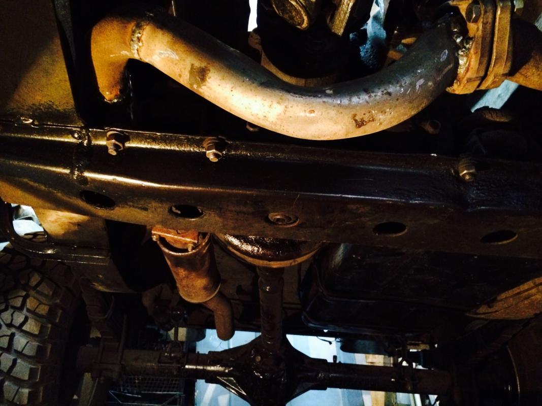

tau76@yandex.ru 7 Жалоба Опубликовано: 17 мая 2015 Доброго всем времени! Ребят, поделитесь если не сложно, кто как делал выпуск с 406м. Всю голову сломал. Цитата Поделиться сообщением Ссылка на сообщение Поделиться на других сайтах
Renegat 285 Жалоба Опубликовано: 17 мая 2015 Как на волге приемную трубу засовывай, по левой стороне, ноги в тепле будут)) А дальше за кпп у меня переход на правую сторону обрезан, вварен кусок трубы, затем от волги пламягаситель, он как раз с левой стороны раздатки прошел, чуть выше траверсы, ну и на конце бочка от газ-52. Висит все на кустах транспортерной ленты. Я пробойником отверстия вырубал в ленте. Настоятельно рекомендую гофру вварить между приемной трубой и самим глушаком. Она где-то в конце кпп будет Цитата Поделиться сообщением Ссылка на сообщение Поделиться на других сайтах
tau76@yandex.ru 7 Жалоба Опубликовано: 17 мая 2015 Фоток нету? Я развернул параллельно траверсе, прошол выше траверсы между раздаткой и рамой. Вечером сфоткаю Цитата Поделиться сообщением Ссылка на сообщение Поделиться на других сайтах
Renegat 285 Жалоба Опубликовано: 17 мая 2015 Ну так же у меня, фоток не сделать щас, все разобрал. Штаны проходят между рамой и левой частью кпп. На кпп еще пластина стоит нижнюю часть штанов держит. А потом все прямо, через траверсу рк, под баком и назад Цитата Поделиться сообщением Ссылка на сообщение Поделиться на других сайтах
tau76@yandex.ru 7 Жалоба Опубликовано: 17 мая 2015 У меня пока родной бак, поэтому перепрыгнул на правую сторону. Цитата Поделиться сообщением Ссылка на сообщение Поделиться на других сайтах
Renegat 285 Жалоба Опубликовано: 17 мая 2015 У меня ашка, бак тоже родной. Цитата Поделиться сообщением Ссылка на сообщение Поделиться на других сайтах
tau76@yandex.ru 7 Жалоба Опубликовано: 17 мая 2015 Вот так получилось. Основной глушак пока не поставил. Цитата Поделиться сообщением Ссылка на сообщение Поделиться на других сайтах
Renegat 285 Жалоба Опубликовано: 17 мая 2015 вроде нормально.Доступ к промкардану теперь только сверху? Цитата Поделиться сообщением Ссылка на сообщение Поделиться на других сайтах
tau76@yandex.ru 7 Жалоба Опубликовано: 17 мая 2015 Не, нормально, и снизу тоже нормально Цитата Поделиться сообщением Ссылка на сообщение Поделиться на других сайтах
tau76@yandex.ru 7 Жалоба Опубликовано: 27 мая 2015 Собрал выпуск с элементами от донора 3110. Удивило что диаметр выходного отверстия из второй банки меньше диаметра основной трассы глушителя. Зачем так сделано непонятно. Завел дрыгало, и прокатился даже. Работает песня, ГУР порадовал, тормоза супер, даже пока передумал на зад дисковые ставить. 1 Цитата Поделиться сообщением Ссылка на сообщение Поделиться на других сайтах

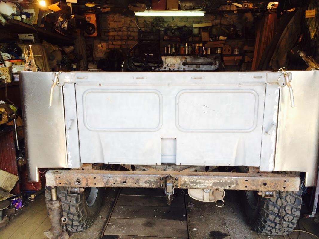

tau76@yandex.ru 7 Жалоба Опубликовано: 8 июня 2015 (изменено) Дальше сварка и покраска. Хотел подварить задние уголки лодки, в результате переварил весь зад. Дверь водительскую расширил, будут обе как пассажирская, думаю замок от 8ки поставить. Дверные надставки надо мудрить. Изменено 8 июня 2015 пользователем tau76@yandex.ru 1 Цитата Поделиться сообщением Ссылка на сообщение Поделиться на других сайтах
