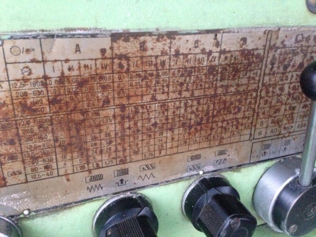

denisTT 57 Жалоба Опубликовано: 28 января 2016 Кто подскажет? Возможно ли восстановить информационную табличку, удалить ржавчину, но чтоб циферки остались!!! И как лучше сделать? Спасибо! Цитата Поделиться сообщением Ссылка на сообщение Поделиться на других сайтах
Alex52 1 218 Жалоба Опубликовано: 28 января 2016 Кто подскажет? Возможно ли восстановить информационную табличку, удалить ржавчину, но чтоб циферки остались!!! И как лучше сделать? Спасибо! Думаю необходимо сфотографировать, и отправить в редакцию на фотошоп, что бы отредактировали чистую без ржи, можно просто набить текст заново, это будет проще( размеры так же можно изменить ) далее идешь к реламщикам к тем кто печатает уличные банеры и просишь распечатать на алюминиевой пластине красками с ультрафиолетовым отверждением, У нас в городе такая печать стоит 1500 р за 1 м кв Могут напечатать на чем угодно, на стали, меди, золоте))) Для лучшего сохрана можно оклеить прозрачной пленкой, или заламинировать, В принципе можно просто на бумаге распечатать и заламинировать .... Или ты его реставрируешь? 1 Цитата Поделиться сообщением Ссылка на сообщение Поделиться на других сайтах
Артём39 2 582 Жалоба Опубликовано: 28 января 2016 Кто подскажет? Возможно ли восстановить информационную табличку, удалить ржавчину, но чтоб циферки остались!!! И как лучше сделать? Спасибо! 16К20.. Есть человек у которого такие таблички выпускаются регулярно. Как почистить эти? Кислотой ... водой, кислотой водой. Я публиковал такой опыт по табличке РИГА 22 1 Цитата Поделиться сообщением Ссылка на сообщение Поделиться на других сайтах
denisTT 57 Жалоба Опубликовано: 28 января 2016 Спасибо за совет!!! Такие таблички продаются в принципе))) думал, что б не заморачиваться с покупкой новых можно будет ржу снять какими нибудь химикатами))) попробую ВДШкой вывести, а если не получиться куплю новую! Станок прикупил, вот теперь хочу немного его подшаманить, чтоб опрятно выглядел)))) Цитата Поделиться сообщением Ссылка на сообщение Поделиться на других сайтах
denisTT 57 Жалоба Опубликовано: 28 января 2016 16К20.. Есть человек у которого такие таблички выпускаются регулярно. Как почистить эти? Кислотой ... водой, кислотой водой. Я публиковал такой опыт по табличке РИГА 22 Да, Артем 16к20! они в продаже есть! Попробую тогда и Вашим способом, если не поможет, то куплю новую! Цитата Поделиться сообщением Ссылка на сообщение Поделиться на других сайтах
Артём39 2 582 Жалоба Опубликовано: 28 января 2016 Не бойтесь модификатора ржавчины. Только не передержите. Рыжина уйдет и остановитесь. Если для себя и на веки вечные, лучше купить не табличку а файл. И сделать на нержавейке, хлорным железом. Цитата Поделиться сообщением Ссылка на сообщение Поделиться на других сайтах
denisTT 57 Жалоба Опубликовано: 28 января 2016 На shipmaker, там вроде она и висит в общем доступе! Можно просто распечатать и все Ок!!! Цитата Поделиться сообщением Ссылка на сообщение Поделиться на других сайтах
Артём39 2 582 Жалоба Опубликовано: 28 января 2016 (изменено) Если достаточное разрешение то ОК. А по технике, есть отличное видео Сергея Александровича из Киева. Изменено 28 января 2016 пользователем Артём39 Цитата Поделиться сообщением Ссылка на сообщение Поделиться на других сайтах
denisTT 57 Жалоба Опубликовано: 28 января 2016 Артем, подскажите плз., название этого модификатора ржавчины! Пребразователь наверно не подойдет? (Цинкарь, допустим) Цитата Поделиться сообщением Ссылка на сообщение Поделиться на других сайтах
denisTT 57 Жалоба Опубликовано: 28 января 2016 Понял, СФ-1 модификатор ржавчины! Спасибо за советы! Цитата Поделиться сообщением Ссылка на сообщение Поделиться на других сайтах
Артём39 2 582 Жалоба Опубликовано: 28 января 2016 Подойдет любой на котором написано смыть водой. Только не трите, а тампоном. 1 Цитата Поделиться сообщением Ссылка на сообщение Поделиться на других сайтах
