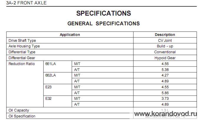

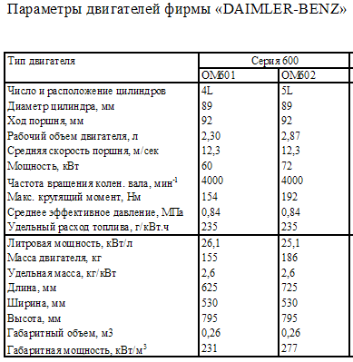

kyzya 465 Жалоба Опубликовано: 6 июня 2015 (изменено) Чего то подумалось за дизельную движку от Mercedes Vito 638 601.970 2.3TD 230 Нм при 1600/мин,72 кВт при 3800/мин,есть такой 661.920,аналог 601.970,но со своими вкусняшками для установки в газик иль уазик,масло насос стоит у него спереди,а вот заборник вывели в заднюю часть поддона тем самым уменьшив его габариты по передней части,что нам и нужно. со спринторовской кпп и родной раздаткой . Открыт вопрос как эту переделку узаконить,попадалась информация о поиске людьми движков с датой ввоза до 10.2013 кажись для регистрации с чем связано не знаю пока,влияет ли на этот процесс введение нормы по Евро? Плюс изменение правил по переделкам с 01.01.2015 кажись,с датами могу ошибатся,мельком пока по вопросу прошёл... Если кто проходил этот путь узаканивания или узнавал,поделитесь плиз. На сейчас у меня в блоке 21-го живёт 402-й,кпп 24-ки,р\к родная,мосты 4.62.резина 235\85\16 Так как в живую его(ом661) нет,кое что по прикидывал,по находил для понимания размеров, как установочных на раму так и общих для интеграции в газика,а так же что получится в итоге, по передаточным числам и ттх набросал сводные таблички и вообще как он живёт в стандартной жизни и с чем при установке на заводе и вот что получилось. Изменено 7 июня 2015 пользователем kyzya 3 Цитата Поделиться сообщением Ссылка на сообщение Поделиться на других сайтах
SASHASHILL 103 Жалоба Опубликовано: 7 июня 2015 ...есть такой 661.920,аналог 602.970,но со своими вкусняшками Скорее аналог 601-го, ОМ602 это о пяти циллиндрах.. Про переоборудование вот здесь почитай - http://www.uslugiavto.ru/forum/viewforum.php?f=1 последние измениения кажись с 25-го февраля вступили.. Цитата Поделиться сообщением Ссылка на сообщение Поделиться на других сайтах
kyzya 465 Жалоба Опубликовано: 7 июня 2015 (изменено) Скорее аналог 601-го, ОМ602 это о пяти циллиндрах.. Про переоборудование вот здесь почитай - http://www.uslugiavto.ru/forum/viewforum.php?f=1 последние измениения кажись с 25-го февраля вступили.. Спасибо,опечатался,конечно 601.970,исправил. Изменено 7 июня 2015 пользователем kyzya Цитата Поделиться сообщением Ссылка на сообщение Поделиться на других сайтах
