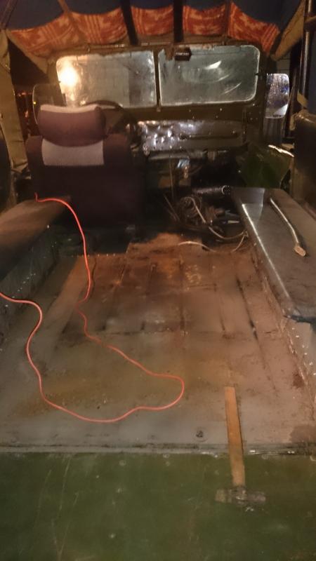

В октебре 2014 года на  АВИТО нашел объявление о продаже Газона, и на след. день я его забрал. Искал долго и мучительно, хотелось как всегда дешево и новый ))). Этот Газон я забрал за 65000 руб. Полностью был на ходу, все включалось и выключалось и еще даже крутилось. Неделю я с ним как с "тигром в клетке "   более тщательно знакомился. Ну а потом началось...................... . Все началось с пола заднего отсека, думал сниму, нашел новый потом поставлю и вперед, но когда вскрыл а пол с поперечинами был уже оплачен и ехал ко мне то было принято решение полностью разобрать и собрать.
Разобрал гараж от хлама, утеплил ворота и потолок, поставил печурку и .....................вперед!!!
И вот что сделано за 8 месяцев.

вот немного фотографий о проделанной работе.

Передние амортизаторы по халяве достались? Чем обусловлен выбор типа "ухо-шток"?

не стал заморачиваться, оставил так

Маслянный    фильтр сразу замени  на жигулин.Двс дольше и веселее жить будет. А стакан с ГБЦ убери, примета хреновая. Работа сделана большая, удачи!

спасибо!!!!!!!! стакан убрал, а за фильтр спасибо!

Андрюха привет, так я к тебе и не доехал только сейчас увидел что ты сделал, гигантская работа, молоток. А крепление передних аморофф переделай
пока не поздно загнет эту твою кочергу нах, точно тебе говорю.

Вспомнил такую же картину в гараже, вздрогнул. Молодец ! Только кронштейны под передние амортизаторы не надо ли усилить?

д.Сань принял, буду переделывать.

Понравилось, старательно вы делаете, но возник вопрос, почему на раме стоит половина кузова, его снимали частями или использовали раму в качестве кондуктора???

снимал частями. сейчас возникает вопрос о продаже проекта.............................. обстоятельства
