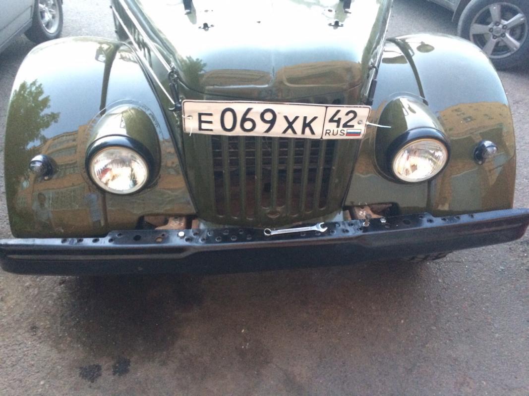

Крылышки покрашены и установлены
К151 как пинетки на Гулливере :D
ну ничего завтра с утремана поеду 33 тапочки примерять
ты морду всю красил???? сколько доставка обошлась???
но на + 5 -сильно заметно переделку крыльев.....
Только крылья и левую жабру, её править пришлось.
Доставка чуть меньше 1,5 тыс вышла
Согласен с родной резей точно, но если воткнешь колеса пошире уже не так очевидно будет

Мощно!!! Может +5 и расширителями добивать?

Вот и не хотел расширители! А на твое фото посмотрел и вижу что тоже просто расширить на девять не совсем айс! Но это при установке дисковых тормозов, так всего плюс семь. Тебе тоже не хватит этой ширины крыла при таких колесах!

Я на эту фотку нашего одноклубника sashasv ориентировался
У него стандартные крылья стоят
И в Абакане такого газона встретил, крылья широкие, тапки Купера 33
так что впритык должны встать, я надеюсь

НЕ встанут! Получается что у нас с тобой одинаковый диск! А резина у тебя даже шире моей! Так что колесо твое в сборе должно быть шире моего! Ну если производитель все правильно пишет на боковине! Но даже если не верно, то твое колесо шире! У меня при моих размерах сейчас плюс семь примерно! Ну плюс минус сантим! Бегло мерил! ОООооо, а мост колхозный кстати не шире вояки?!?! Надо глянуть
Точно точно! Колхозный мост пошире вояки!

Дюймовый размер к151 30/9, т.е. Сафари на 3,5 дюйма шире, 2 дюйма я в крыле добавил
Остается 1,5 дюйма и вылет диска.
Хз думаю должно хватить, завтра посмотрим

Ха ха, примерил дисочки с резиной. Встал отлично!!! Тика в тику
Больше переживал за выжим педали сцепления в левом повороте и зря - не цепляет!!!
