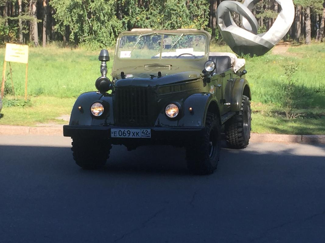

Я на эту фотку нашего одноклубника sashasv ориентировался
У него стандартные крылья стоят
А я вот думаю, покупать мне расширители или нет :)

А почему думаешь? У тебя в таком же виде сейчас машина как на фото?

Итак друзья, всем еще раз привет, эпопею с колесами можно считать закрытой
Результат размышлений, "ломания" головы и расчетов
image.jpg клиренс передний мост
image.jpg высота от земли (хз почему к верх ногами загружается)
Теперь вводные
Диск R15, ширина 8, вылет -19ЕТ
Резина форвард сафари 500 33/12.5
ГАЗон не люфтован, серьги родные, задние рессоры новодел чусовской без 2-х листов, передние перебраны оставлен коренной и подкоренной остальной пакет новые от бухани.
При левом повороте, руль до упора, колесо за выжатую педаль сцепления не задевает
Крылья стеклопластик +5 см к стандарту, заказаны в местном интернет магазе
Ну вот собственно и все по колесам, может кому и поможет не ломать лишний раз голову

 А может крылья +5... и расширители не потребуются ( ну может очень маленькие... декоративные расширители - чтоб пластиковые крылья об кусты не царапать ) ?
А то наверное в городе... после дождя... все едущие рядом ( на других машинах ) сильно ругаются!

решил обойтись размером поменьше-но диск минус 19-тоже форвард сафари 500,но 31*10.5

У меня колеса 31х10,5хR15 вообще на штатных УАЗодисках стояли... с ЕТ+22! Рессоры родные были - ничего не терло!
Макс, зачем там ЕТ-19? Торчит наверное из арок...
Даже ЕТ0 хватило бы...
