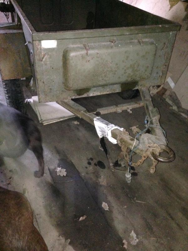

Не долго поискав, нашел у U57 отличный экземпляр с документами и шильдой с годом много поздним, чем в документах. Сия неприятность мало меня пугала, так как подготовленная пылкими речами жена, как я буду на нем возить не переставая дрова из лесу, заготавливать веники к банному сезону, да и вообще по хозяйству буду самым примерным, согласилась на выделение денежек из семейного бюджета.
Договорившись со Стасом отправить прицеп ПЭКом и получив прощальные фото из Орла, стал по два-три раза в день мониторить передвижение груза для ПЭК. А для меня вожделенной мечты!
Звонок из транспортной и я несусь за ним… Ну как несусь, звонок Трубогибу с просьбой помочь Дефом отбуксировать ко мне в сарай (Серега ясень пень, не отказал = Спасибо!) и после приемки уже несемся вдвоем ко мне!
При пересылки маленько отклячили транспортники задний борт, в последствии вылечил тремя ударами резиновой киянки в снятом состоянии.
В движении заметил, что правое колесо восьмеркой, надо подыскать ровное!
Серга по приезду отметил, что прицеп идет легко! Это вселило надежду на быстрое введение прицепа в строй.

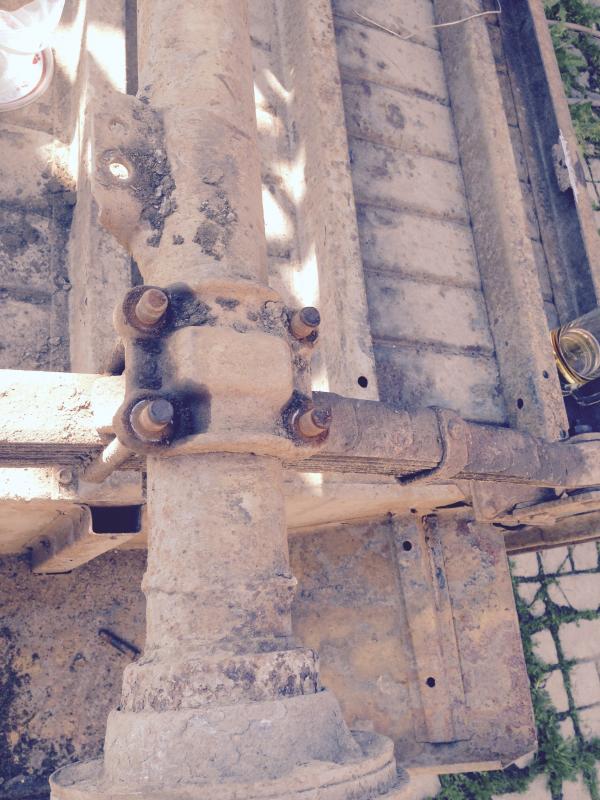

Ось так же на Кировский для дефектовки и регулировки зазоров.
З/ч не так много, поэтому ничего не подписывал. Но пытался достаточно подробно фотографировать.
Рессоры и амортизаторы в хорошем состянии. Будут отчищены и покрашены после грунта из баллончика.
Все втулки рессор и амортизаторов буду менять на новые, благо их навалом!

Разбирать, не собирать! Все открутилось без проблем и прицеп предстал в своем расчлененном виде. С пальцами рессор, которые не в серьгах пришлось применить киянку, накрутив на резьбу старые колесные гайки, но и они поддались без труда. Все шплинтовые пальцы в очень хорошем состоянии, так что они с винами крепления задних фонарей, стремянками, прокладками и пальцами отправились на Кировский завод в цинк! Серега спасибо за такую возможность! После минутной консультации ось отправилась так же через Яхт-клуб на Кировский завод.

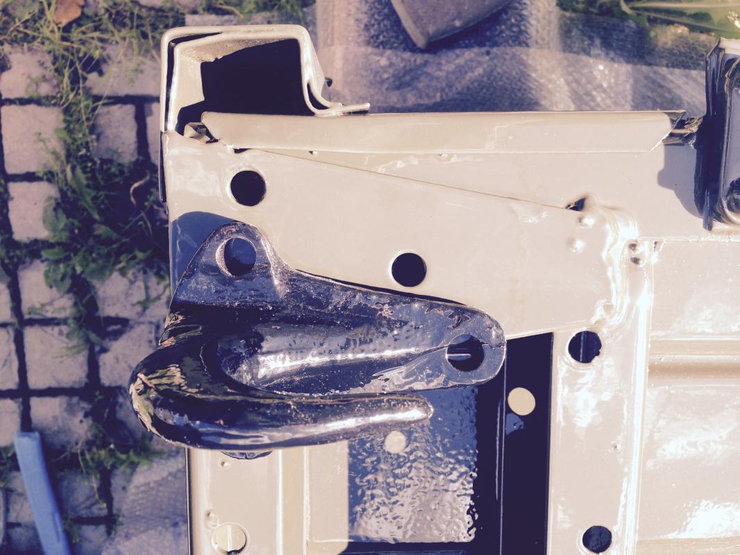

Хотел прикрутить клыки, но обнаружилось. Что отверстие по длине клыка на прицепе ближе, чем отверстия на клыке бампера. Неужели были клыки другой литьевой формы?!
Если да, то буду искать.

Там клыки от 469, если не ошибаюсь...
Давай заменяемся на твои ну или подарю!
