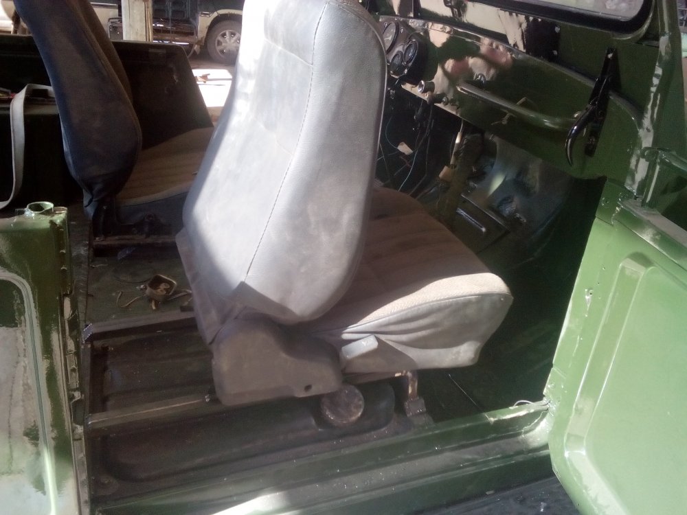

АлексейК 1 174 Жалоба Опубликовано: 14 мая 2018 (изменено) Все классно, но эта щель - для очень изворотливых пассажиров-эквелибристов. Да и сам принцип - сложи спинку, сдвинь сиденье вперед - очень уж заморочен. Тем более, что рычаг складывания спинки, стоит со стороны пассажира. Либо каждый раз объяснять новому, либо вешать табличку с инструкцией по "проходу". Проще было сделать крепление сиденья просто опрокидывающееся вперед, по оси перед допбензобаком. При этом, двигать его по салазкам вообще не нужно. И чем больше назад, в "штатное" положение откинута спинка - тем больше проход для пассажиров, до упирания подголовника спинки в лобовое стекло. Изменено 14 мая 2018 пользователем АлексейК Цитата Поделиться сообщением Ссылка на сообщение Поделиться на других сайтах
dgonios 340 Жалоба Опубликовано: 14 мая 2018 (изменено) 48 минут назад, АлексейК сказал: Проще было сделать крепление сиденья просто опрокидывающееся вперед, по оси перед допбензобаком. При этом, двигать его по салазкам вообще не нужно. И чем больше назад, в "штатное" положение откинута спинка - тем больше проход для пассажиров, до упирания подголовника спинки в лобовое стекло. у меня так раньше было сделано,мне не нравилось-проход маловат по сравнению с тем какой сейчас,и без крепух сзади-при езде по бездорожью,их отрывает а с этими сидениями я отъездил на трёхдверной королле в 90м кузове 8лет,и неудобств для сдвижения сидухи,для прохода назад,замечено не было тем более,чаще всего экипаж примерно один и тот же,и в моём случае все тощие как спички я самый толстый и эти сидухи от трёхдверной тоеты-в отличии от остальных,при сложенной спинке салазки свободны и второй рычаг дергать не надо по заводу она сама отъезжала,но при переделке эта функция утерялась был сильно удивлен тому,что по габаритам эти седла больше волгиных,а выглядят маленькими Изменено 14 мая 2018 пользователем dgonios Цитата Поделиться сообщением Ссылка на сообщение Поделиться на других сайтах
