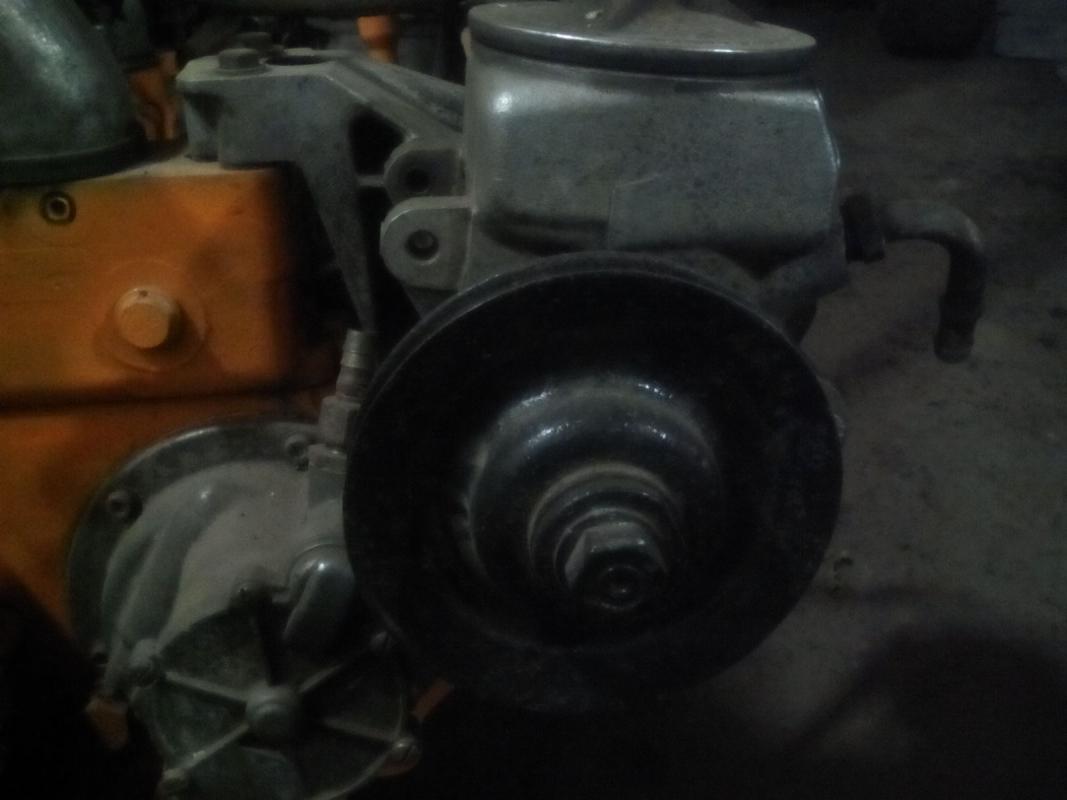

oven803 82 Жалоба Опубликовано: 11 февраля 2015 (изменено) Подскажите ! Буду устанавливать ом 616 на раму хантер , встретятся ли рулевая машинка (уаз) с родным мерсовским насосом гидроусилителя , если да то какие решения данной проблемы ? Изменено 11 февраля 2015 пользователем oven803 Цитата Поделиться сообщением Ссылка на сообщение Поделиться на других сайтах
SASHASHILL 102 Жалоба Опубликовано: 11 февраля 2015 Нужно использовать"верхний" насос ГУР, вот как на фото. фото не мое, нашел на просторах инета.. Цитата Поделиться сообщением Ссылка на сообщение Поделиться на других сайтах
speedoff 3 825 Жалоба Опубликовано: 11 февраля 2015 (изменено) встретятся - в смысле будут ли работать совместно? Почему бы и нет? Шланги только нужно будет делать самодельные или переходники изготавливать, т.к. у мерса и уаза штуцера разные. И шкив на насосе подобрать такой, чтобы производительности насоса хватало для уазовского редуктора, а то он будет греться и быстро навернется Изменено 11 февраля 2015 пользователем speedoff Цитата Поделиться сообщением Ссылка на сообщение Поделиться на других сайтах
костяныч 195 Жалоба Опубликовано: 11 февраля 2015 от машинки до насоса в такой компановке получается приличное расстояние. а про нагрев... можно подкоректировать радиатором. себе не сделал пока, но к лету трубки медной ф12 мм с метр в шланг обратки врежу Цитата Поделиться сообщением Ссылка на сообщение Поделиться на других сайтах
oven803 82 Жалоба Опубликовано: 11 февраля 2015 Спасибо , встретятся - в смысле будут ли работать совместно? Почему бы и нет? Шланги только нужно будет делать самодельные или переходники изготавливать, т.к. у мерса и уаза штуцера разные. И шкив на насосе подобрать такой, чтобы производительности насоса хватало для уазовского редуктора, а то он будет греться и быстро навернется Может не правильно выразился . имел ввиду что насос будет как раз в том месте где расположена машинка гидроусилителя. Цитата Поделиться сообщением Ссылка на сообщение Поделиться на других сайтах
костяныч 195 Жалоба Опубликовано: 11 февраля 2015 Спасибо , Может не правильно выразился . имел ввиду что насос будет как раз в том месте где расположена машинка гидроусилителя. верхний насос не будет мешать машинке... Цитата Поделиться сообщением Ссылка на сообщение Поделиться на других сайтах
Dima_Albert 30 Жалоба Опубликовано: 12 февраля 2015 все должно вставать - вопрос был скорее по насосу тнвд и валу рулевому- они расходятся впритык это точно а все остальное согласуемо меж собой ( необходим один переходник для шланга на рулевой редуктор) и как мне лично то производительности вполне хватает и не заметил что что то при этом бы грелось. да и как говорилось выше не проблема это . на 616-617 не видел других насосов гура ,все с верхним его рассположением, правда еще не видел как там крепится насос кондиционера - может он мозги пудрит. Цитата Поделиться сообщением Ссылка на сообщение Поделиться на других сайтах
SASHASHILL 102 Жалоба Опубликовано: 13 февраля 2015 все должно вставать - вопрос был скорее по насосу тнвд и валу рулевому- они расходятся впритык это точно а все остальное согласуемо меж собой ( необходим один переходник для шланга на рулевой редуктор) и как мне лично то производительности вполне хватает и не заметил что что то при этом бы грелось. да и как говорилось выше не проблема это . на 616-617 не видел других насосов гура ,все с верхним его рассположением, правда еще не видел как там крепится насос кондиционера - может он мозги пудрит. ..на 616-617 не видел других насосов гура ,все с верхним его рассположением, правда еще не видел как там крепится насос кондиционера - может он мозги пудрит. На 616-м бывает "нижний" насос ГУР, и расположен он как раз там где обычно должен быть рулевой редуктор... Цитата Поделиться сообщением Ссылка на сообщение Поделиться на других сайтах
сергей 747 спб 249 Жалоба Опубликовано: 13 февраля 2015 Я уже про это тоже писал, у меня мотор с 100D,как на картинке SASHASHIL и расположение насоса в низу - и здесь надо выбирать либо без "руля", либо переносить на верх,я пока не смотрел есть ли на моторе штатные места для крепления верхнего насоса... Цитата Поделиться сообщением Ссылка на сообщение Поделиться на других сайтах

SASHASHILL 102 Жалоба Опубликовано: 13 февраля 2015 ...я пока не смотрел есть ли на моторе штатные места для крепления верхнего насоса... обязательно есть ! (я отметил на фото) только нужен кронштейн, и другой насос... Цитата Поделиться сообщением Ссылка на сообщение Поделиться на других сайтах
костяныч 195 Жалоба Опубликовано: 17 февраля 2015 Сергей вот этот насос Цитата Поделиться сообщением Ссылка на сообщение Поделиться на других сайтах
сергей 747 спб 249 Жалоба Опубликовано: 17 февраля 2015 Годиться, только наверно надо шкив коленвала тоже менять,с моим наверно не будет совпадать, ну да ладно получим,прикинем,помереим,да примостырим.... спасибо Костя... Цитата Поделиться сообщением Ссылка на сообщение Поделиться на других сайтах
SASHASHILL 102 Жалоба Опубликовано: 18 февраля 2015 сергей 747 спб Если движок от 100D , то поддон скорее всего тоже менять прийдется.. Кстати могу рассмотреть вариант обмена шкивами... и может даже кронштейнами (в ЛС, если что) Цитата Поделиться сообщением Ссылка на сообщение Поделиться на других сайтах
сергей 747 спб 249 Жалоба Опубликовано: 18 февраля 2015 SASHASHIL хорошо буду в гараже сделаю фото, посмотришь сам так сказать своим глазом, а на счет поддона пока в активном поиске поддон от 123 го, который железный... Цитата Поделиться сообщением Ссылка на сообщение Поделиться на других сайтах
SASHASHILL 102 Жалоба Опубликовано: 19 февраля 2015 SASHASHIL хорошо буду в гараже сделаю фото, посмотришь сам так сказать своим глазом, а на счет поддона пока в активном поиске поддон от 123 го, который железный... Ok ! А кронштейн генератора, у тебя, лишний не завалялся случаем ?? а то я свой сломал по неосторожности Да еще, у меня есть воздухан от W123(большая кастрюля) и кажецо был впускной коллектор от него же (четырехциллиндровый), может надо кому на обмен ? Цитата Поделиться сообщением Ссылка на сообщение Поделиться на других сайтах

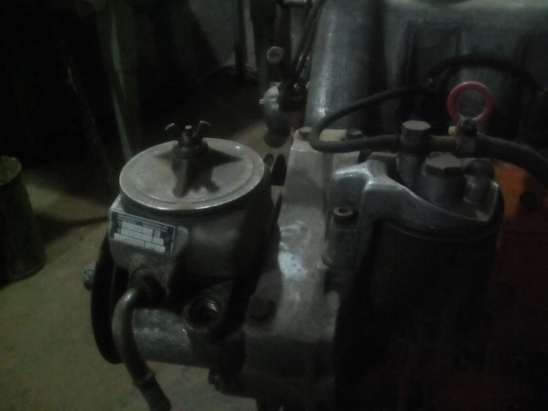

сергей 747 спб 249 Жалоба Опубликовано: 19 февраля 2015 SASHASHIL вот фото посмотри... кронштейна гены нет, есть коробас 4х ступка мерс,еще предлагали 5х ступку-пока не могу до звониться до человека,смотрите разборки и авито,если найдете в Питере-забиру и отправлю... Цитата Поделиться сообщением Ссылка на сообщение Поделиться на других сайтах
SASHASHILL 102 Жалоба Опубликовано: 19 февраля 2015 Судя по фоткам, двигатель у тебя уже закреплен, так ? Шкив от 123-го, может попросту невлезть, он длиннее твоего. Завтра фоткну свой шкив. Цитата Поделиться сообщением Ссылка на сообщение Поделиться на других сайтах
