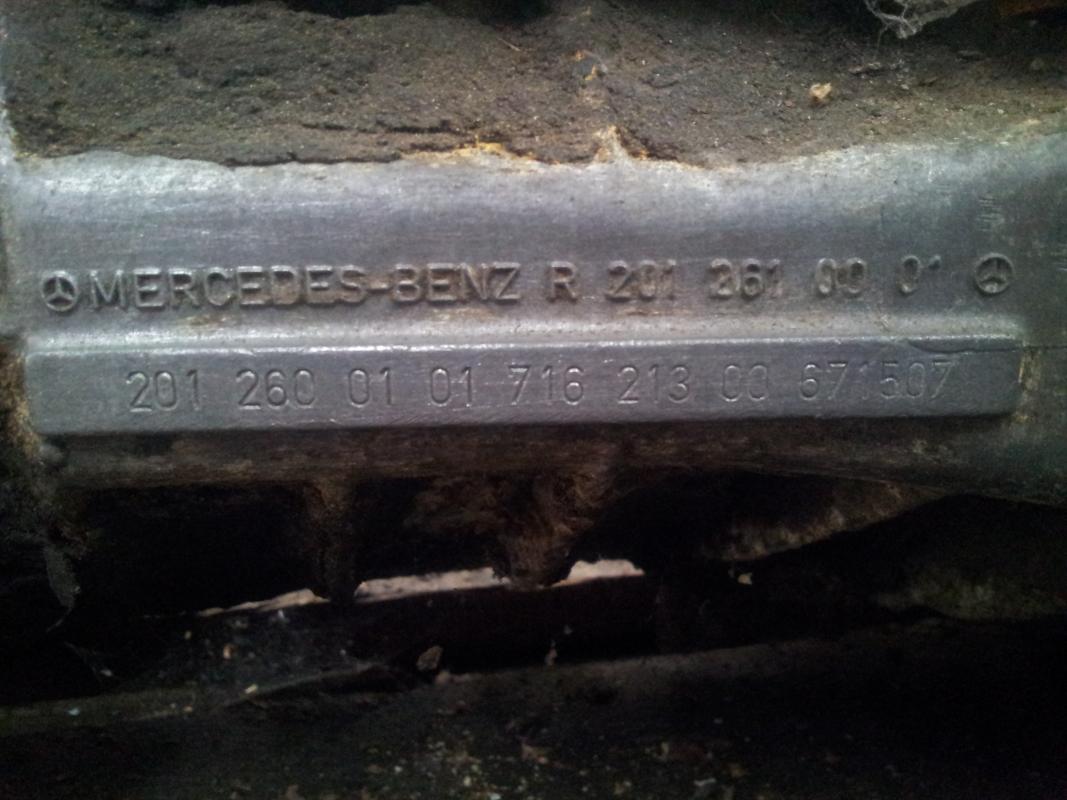

Yanot_FWD 52 Жалоба Опубликовано: 9 сентября 2015 А это она? 5ступ? Цитата Поделиться сообщением Ссылка на сообщение Поделиться на других сайтах
сергей 747 спб 249 Жалоба Опубликовано: 9 сентября 2015 Ян а что на шильде 110? У меня кстати есть 4 ступка, Ян если нужна говори... Цитата Поделиться сообщением Ссылка на сообщение Поделиться на других сайтах
Yanot_FWD 52 Жалоба Опубликовано: 9 сентября 2015 (изменено) Ян а что на шильде 110?У меня кстати есть 4 ступка, Ян если нужна говори...Да, 110.У меня тоже есть... торчит на фото... Теперь, если угадал, ещё колокол придётся присматривать... Ещё бы передаточные узнать... Изменено 9 сентября 2015 пользователем Yanot_FWD Цитата Поделиться сообщением Ссылка на сообщение Поделиться на других сайтах
SASHASHILL 102 Жалоба Опубликовано: 9 сентября 2015 110-я хорошая КПП, для УАЗа-ГАЗа то что надо ! у нее пятая передача прямая. Вот ПЧ (смотреть 711.11 , это то-же что и 711.110) Цитата Поделиться сообщением Ссылка на сообщение Поделиться на других сайтах
zotey 366 Жалоба Опубликовано: 9 сентября 2015 Пятая прямая , а первая пониженная , с 2-мя тоннами бусик на холостых трогается Цитата Поделиться сообщением Ссылка на сообщение Поделиться на других сайтах
сергей 747 спб 249 Жалоба Опубликовано: 9 сентября 2015 Да Ян Саша все правильно говорит-это самое то 5 ступка тяговая, у меня тож такая Цитата Поделиться сообщением Ссылка на сообщение Поделиться на других сайтах
Yanot_FWD 52 Жалоба Опубликовано: 9 сентября 2015 110-я хорошая КПП, для УАЗа-ГАЗа то что надо ! у нее пятая передача прямая. Вот ПЧ (смотреть 711.11 , это то-же что и 711.110) Какая у тебя книжка чёткая! Блин, где же отдельный колокол теперь рыть на 601?! И сцепу ведь тоже придётся менять...А по этой в ней есть инфа? Шильд нет... Цитата Поделиться сообщением Ссылка на сообщение Поделиться на других сайтах
