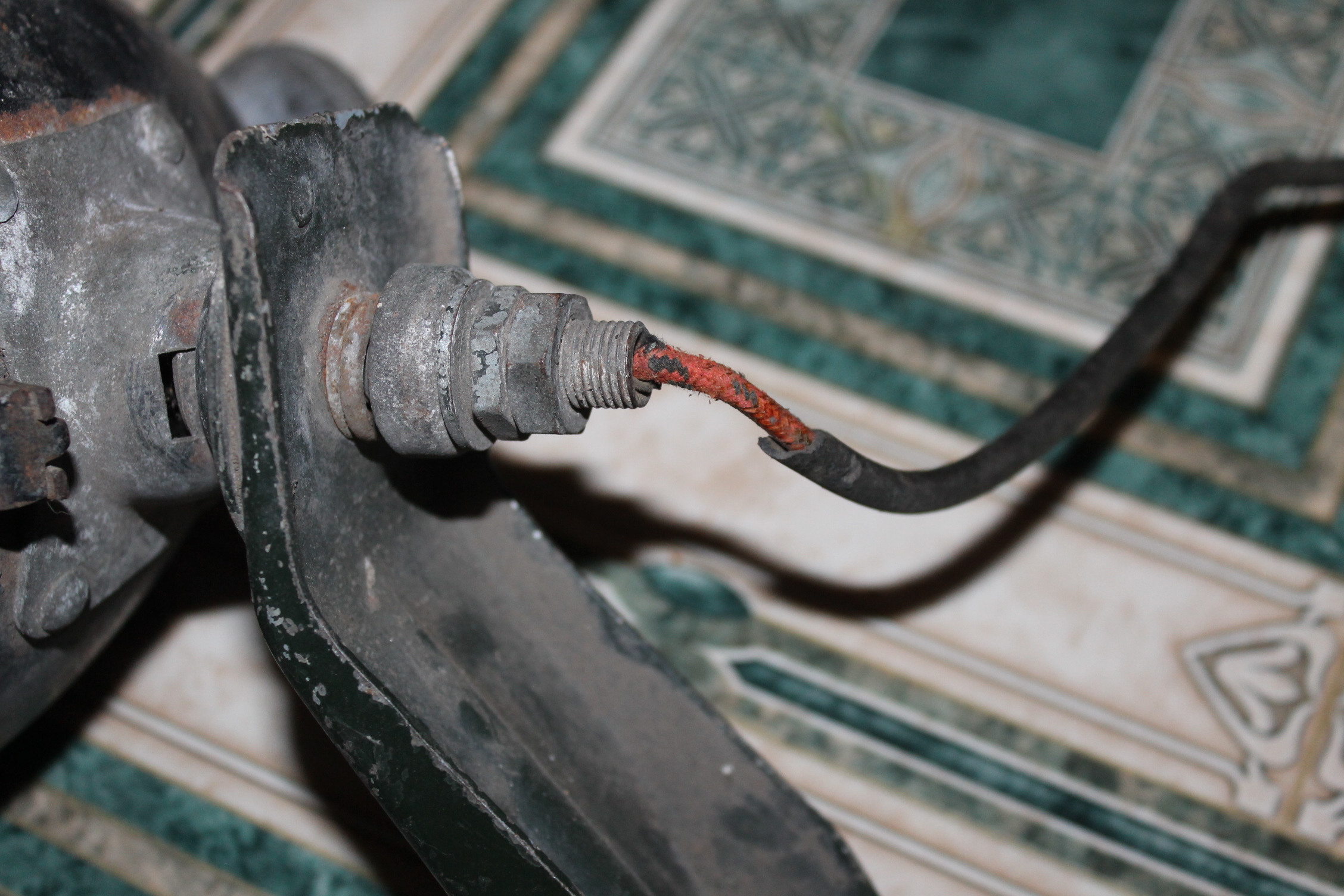

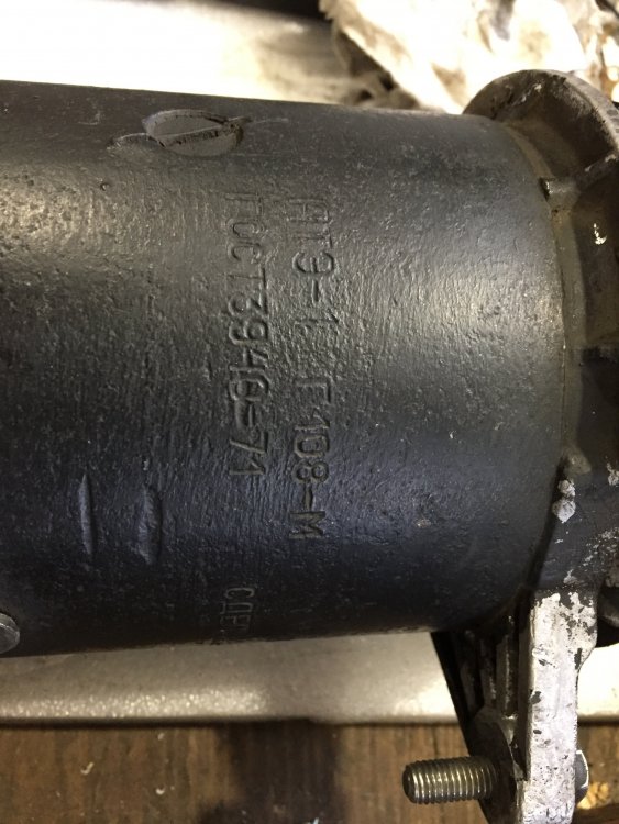

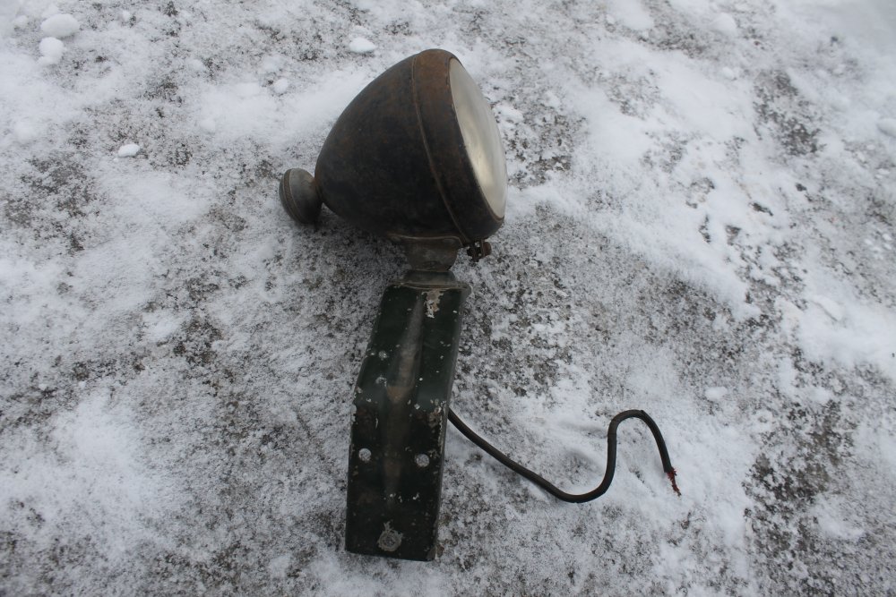

Nikolay32 76 Жалоба Опубликовано: 23 января 2018 В ригинали он так выглядит кранштейн оцинкован 1 Цитата Поделиться сообщением Ссылка на сообщение Поделиться на других сайтах

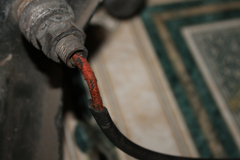

ВладимирВ 3 358 Жалоба Опубликовано: 23 января 2018 А провод в нитяной оплетке такой толстый, какого цвета? Цитата Поделиться сообщением Ссылка на сообщение Поделиться на других сайтах
Nikolay32 76 Жалоба Опубликовано: 23 января 2018 2 минуты назад, ВладимирВ сказал: А провод в нитяной оплетке такой толстый, какого цвета? Верх резина в нутри оплётка нитяная красная. 1 Цитата Поделиться сообщением Ссылка на сообщение Поделиться на других сайтах
ВладимирВ 3 358 Жалоба Опубликовано: 23 января 2018 (изменено) Похоже в резиновой трубке? Я расклепал подиум, внутри следы желтого покрытия. Буду гальванить в желтый. Изменено 23 января 2018 пользователем ВладимирВ Цитата Поделиться сообщением Ссылка на сообщение Поделиться на других сайтах
Nikolay32 76 Жалоба Опубликовано: 23 января 2018 Завтра попытаюсь фото сделать. Цитата Поделиться сообщением Ссылка на сообщение Поделиться на других сайтах
ВладимирВ 3 358 Жалоба Опубликовано: 23 января 2018 Если можно, фото гаек, пружины и колпачков... Цитата Поделиться сообщением Ссылка на сообщение Поделиться на других сайтах
Nikolay32 76 Жалоба Опубликовано: 23 января 2018 7 минут назад, ВладимирВ сказал: Если можно, фото гаек, пружины и колпачков... Хорошо. Цитата Поделиться сообщением Ссылка на сообщение Поделиться на других сайтах

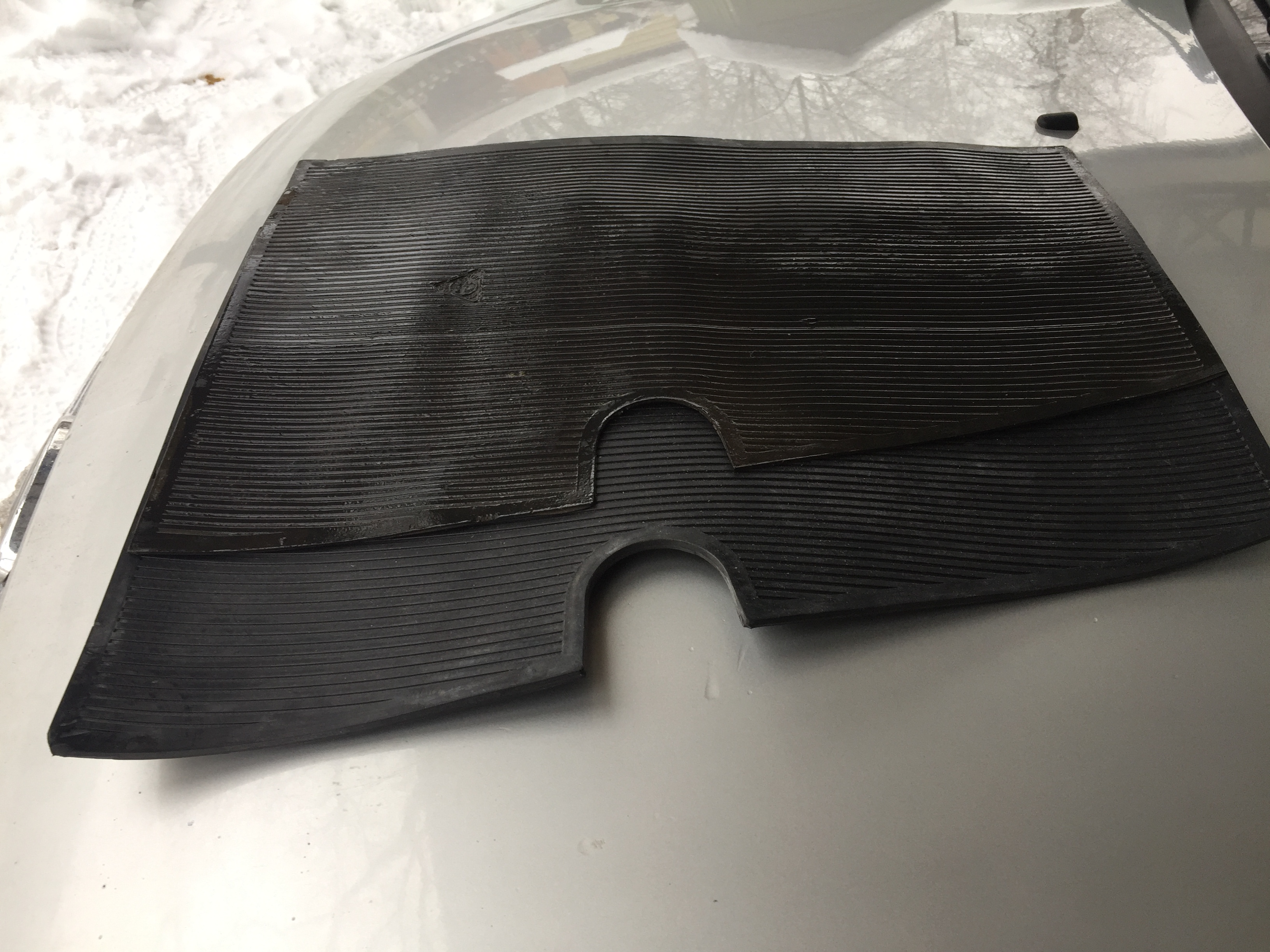

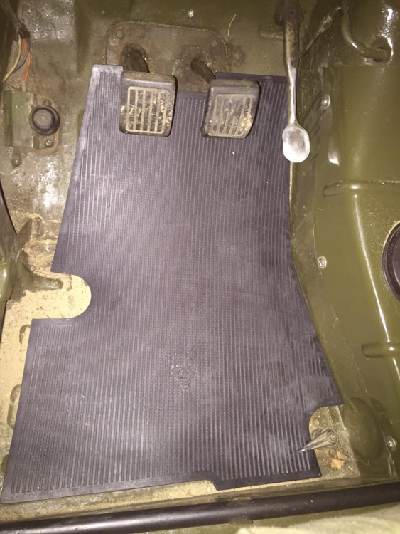

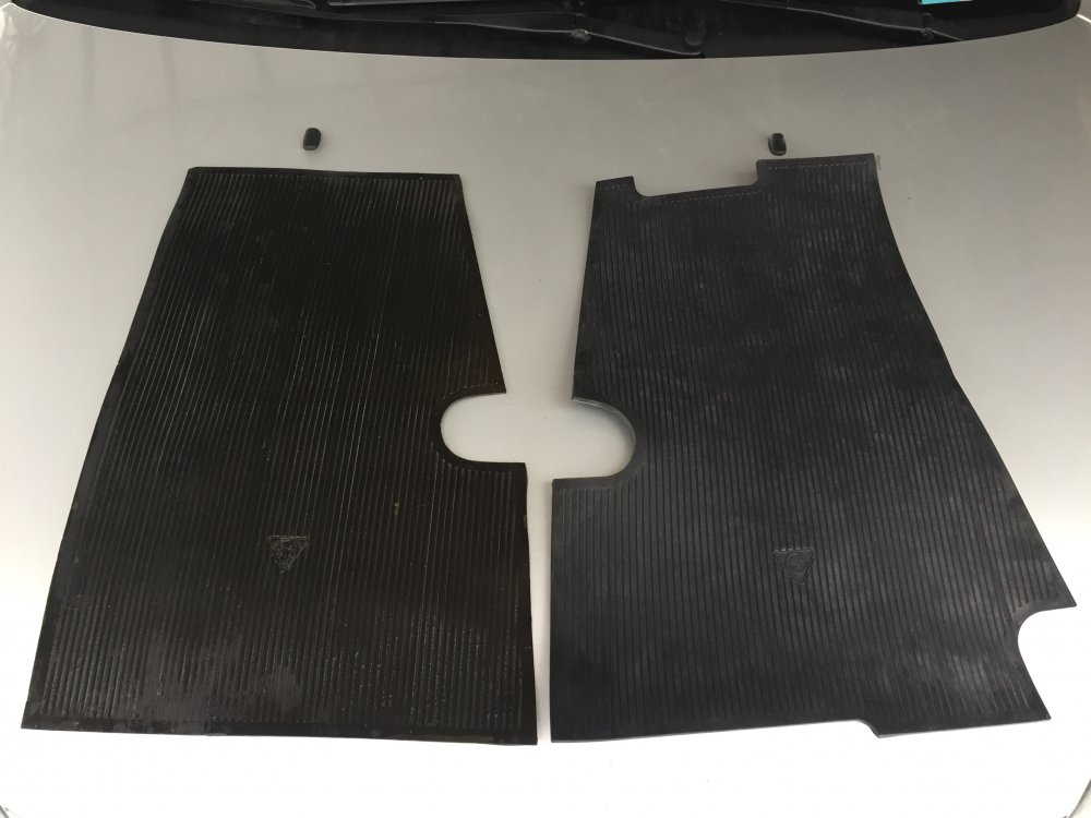

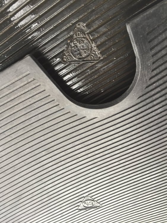

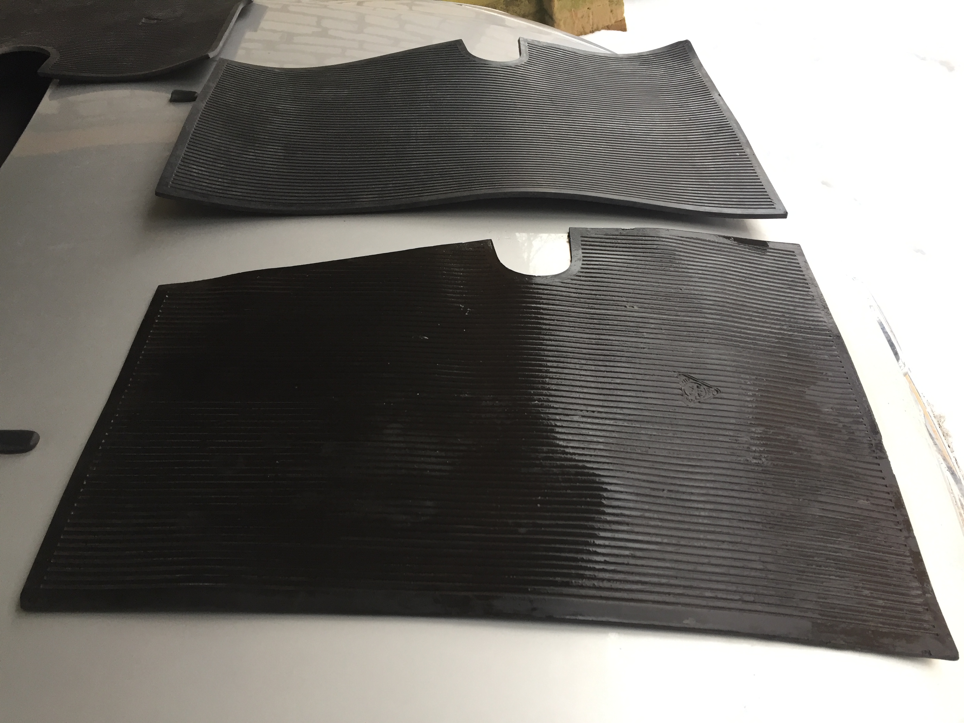

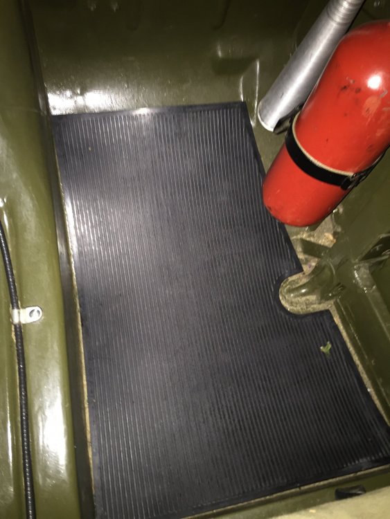

ВладимирВ 3 358 Жалоба Опубликовано: 3 февраля 2018 (изменено) Пришли коврики из Нефтекамска.Геометрия совпадает, с родным пассажирским точно. Новодельный коврик толще раза в полтора. Резина резиновая, не пластизол. Очень жалею, что родной водительский коврик остался на полу в гараже в Муроме... Изменено 3 февраля 2018 пользователем ВладимирВ Цитата Поделиться сообщением Ссылка на сообщение Поделиться на других сайтах
ВладимирВ 3 358 Жалоба Опубликовано: 3 февраля 2018 Пассажирский лежит хорошо, водительский заметно узковат. Цитата Поделиться сообщением Ссылка на сообщение Поделиться на других сайтах

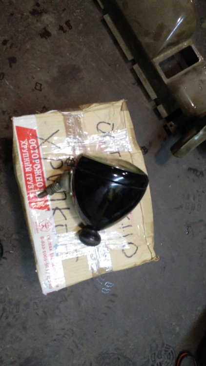

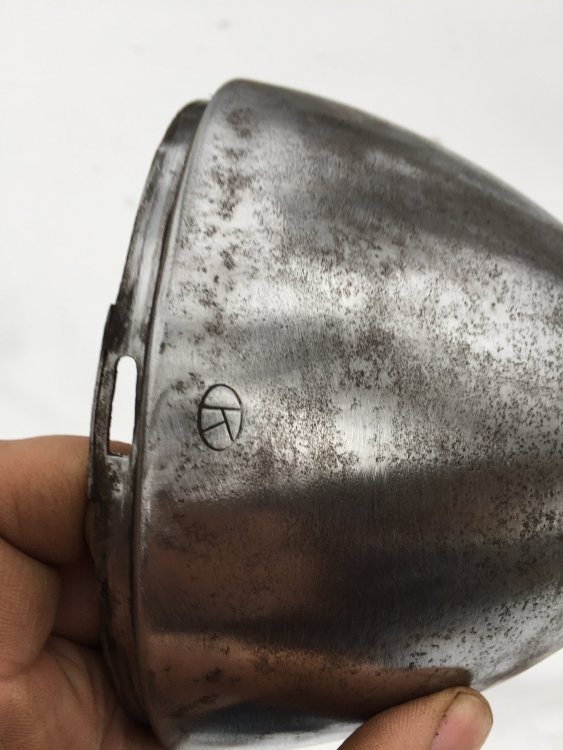

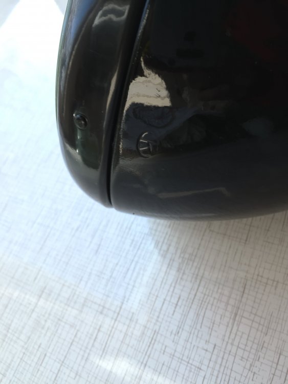

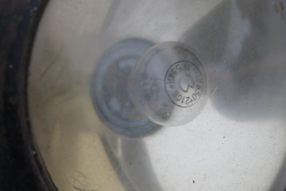

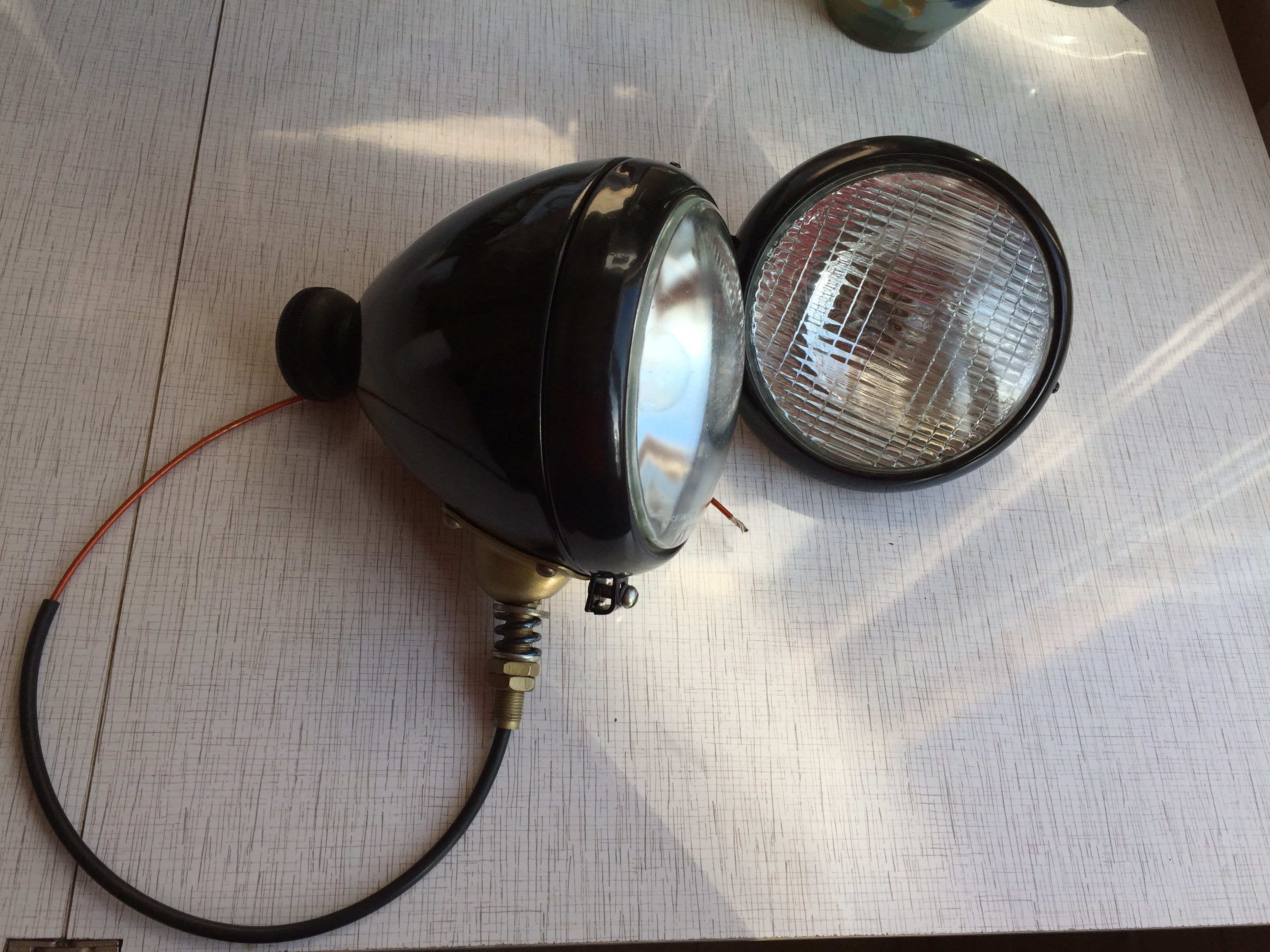

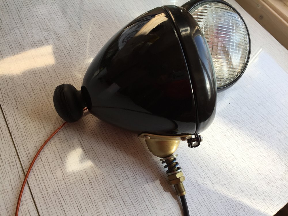

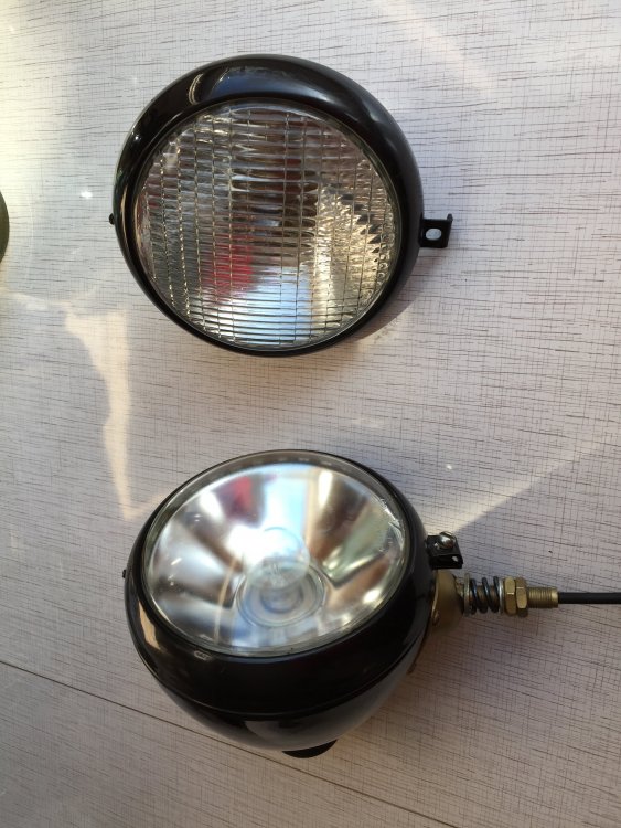

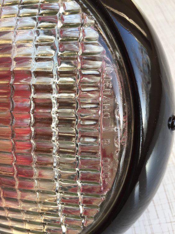

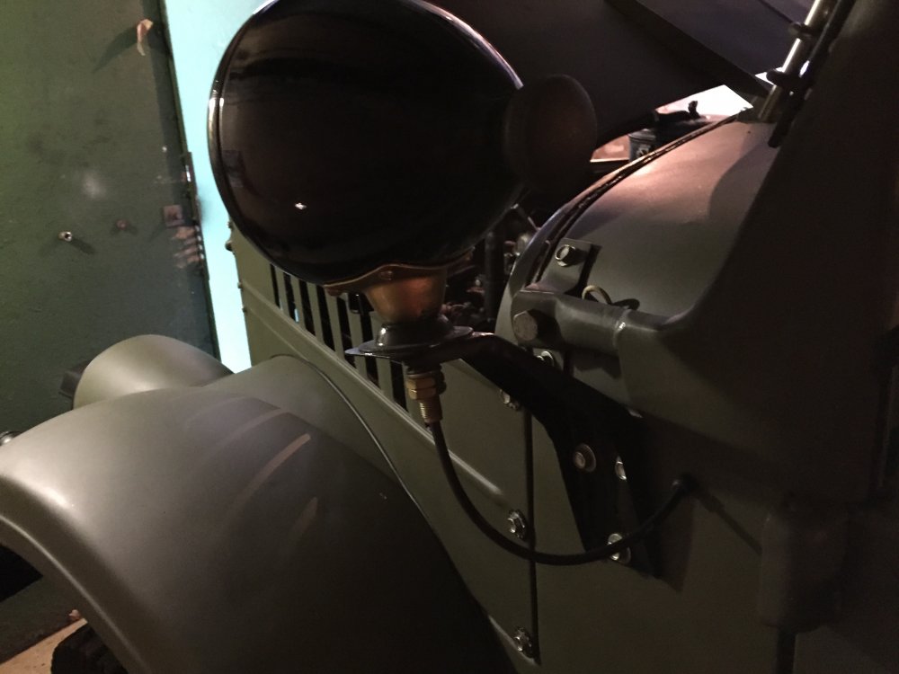

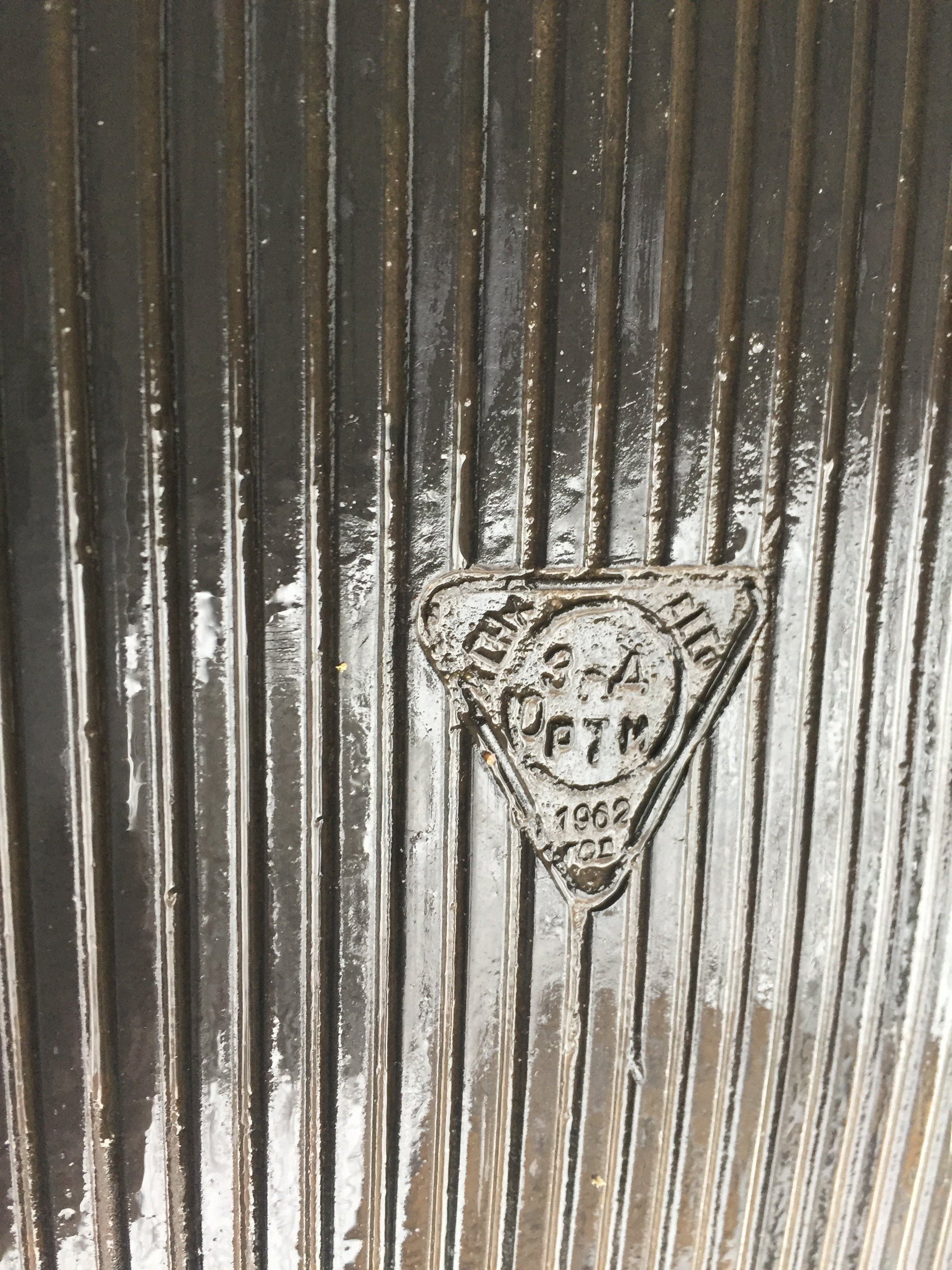

ВладимирВ 3 358 Жалоба Опубликовано: 12 февраля 2018 (изменено) Выдалась минутка, занялся старорежимной фарой. Почистил краску, вылезло клеймо. Киржач. Славный заводик, одним из первых в стране переключился на авто электрику, изменив самоварам и (!) унитазным цепочкам. Изменено 12 февраля 2018 пользователем ВладимирВ Цитата Поделиться сообщением Ссылка на сообщение Поделиться на других сайтах
ВладимирВ 3 358 Жалоба Опубликовано: 12 февраля 2018 В этом ракурсе фара неотличима от поздней. Какое стекло поставить, пока не решил. Цитата Поделиться сообщением Ссылка на сообщение Поделиться на других сайтах

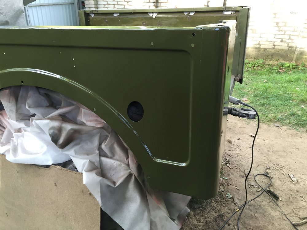

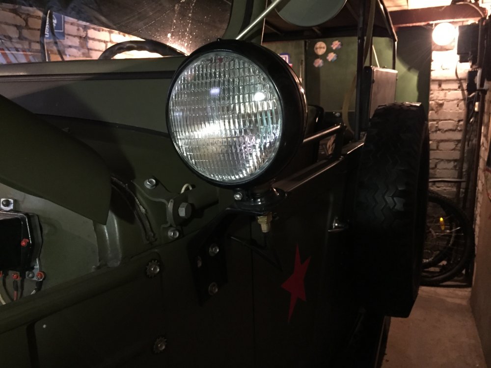

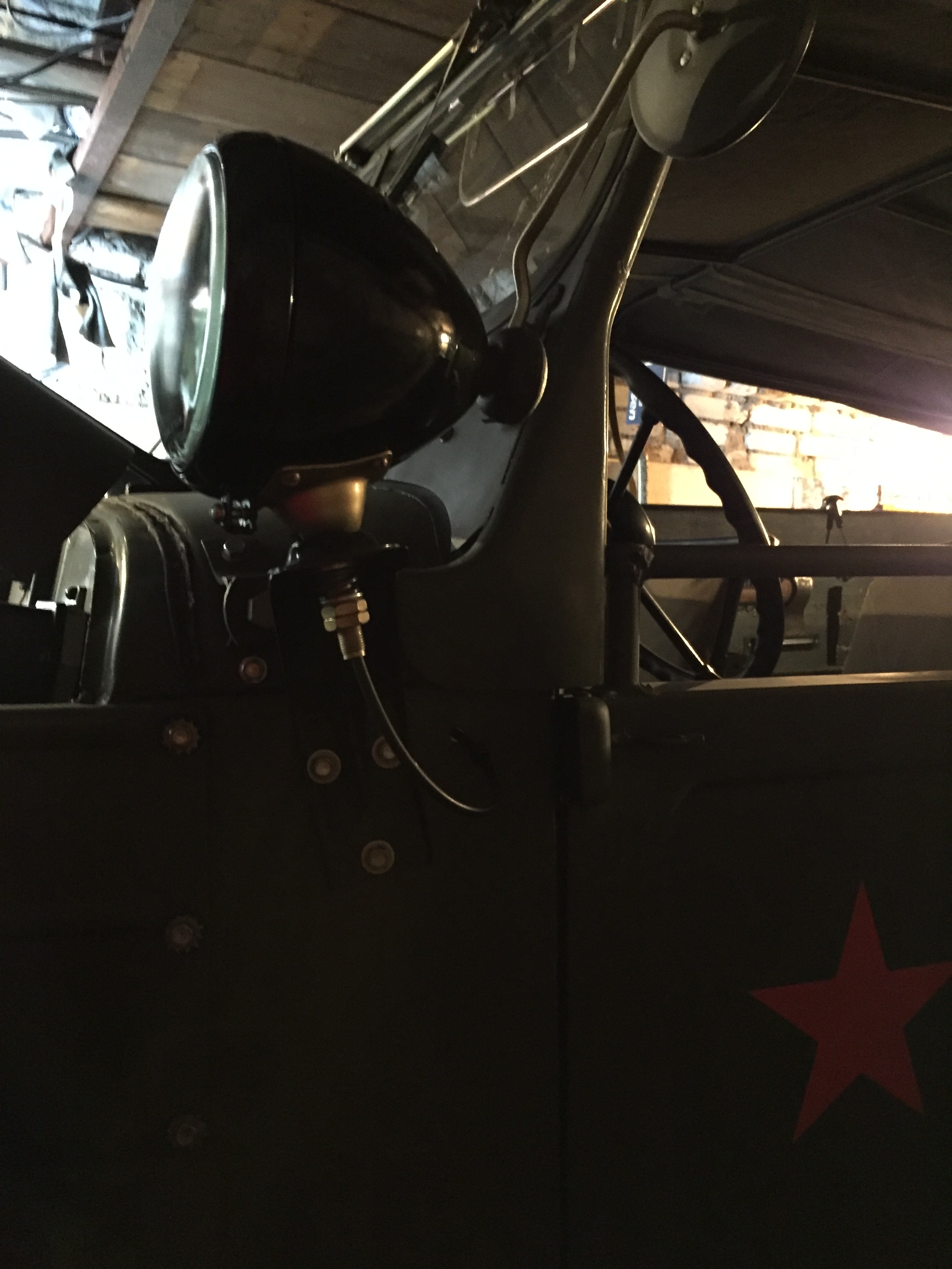

ВладимирВ 3 358 Жалоба Опубликовано: 12 февраля 2018 Откопал гараж, привинтил на машину. 3 Цитата Поделиться сообщением Ссылка на сообщение Поделиться на других сайтах
макс87 525 Жалоба Опубликовано: 12 февраля 2018 1 час назад, ВладимирВ сказал: Выдалась минутка, занялся старорежимной фарой. Почистил краску, вылезло клеймо. Киржач. Славный заводик, одним из первых в стране переключился на авто электрику, изменив самоварам и (!) унитазным цепочкам. Такое же клеймо я встречал на ранних ИЖевских мотоциклах, ИЖ-350,49,56.. Так же встечал и на светомаскеровке. Цитата Поделиться сообщением Ссылка на сообщение Поделиться на других сайтах

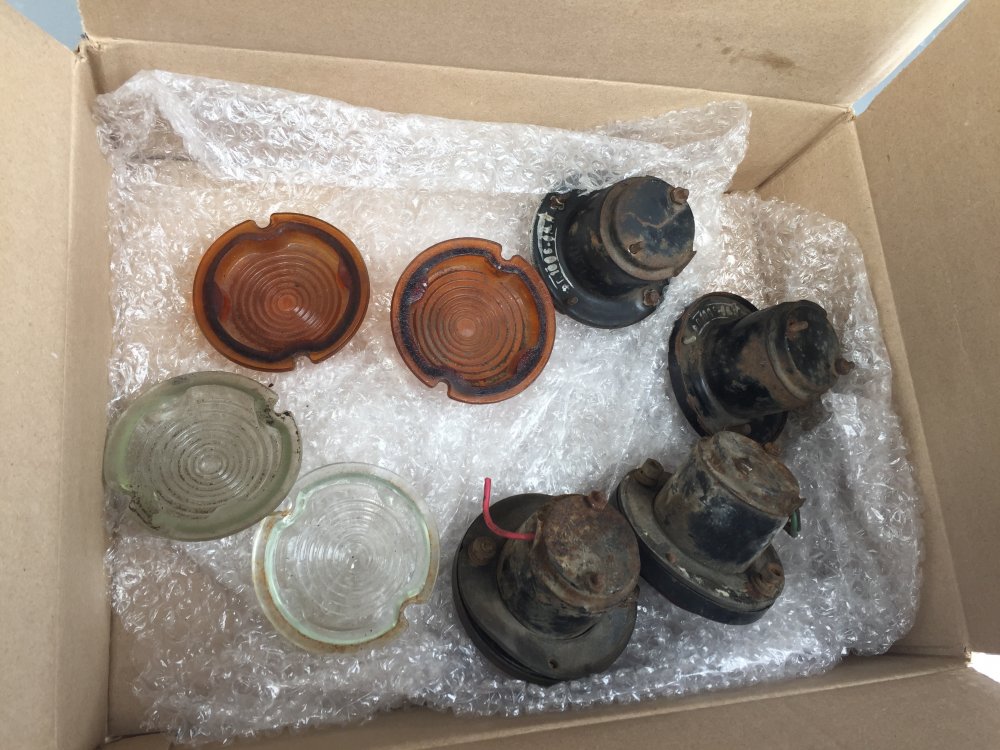

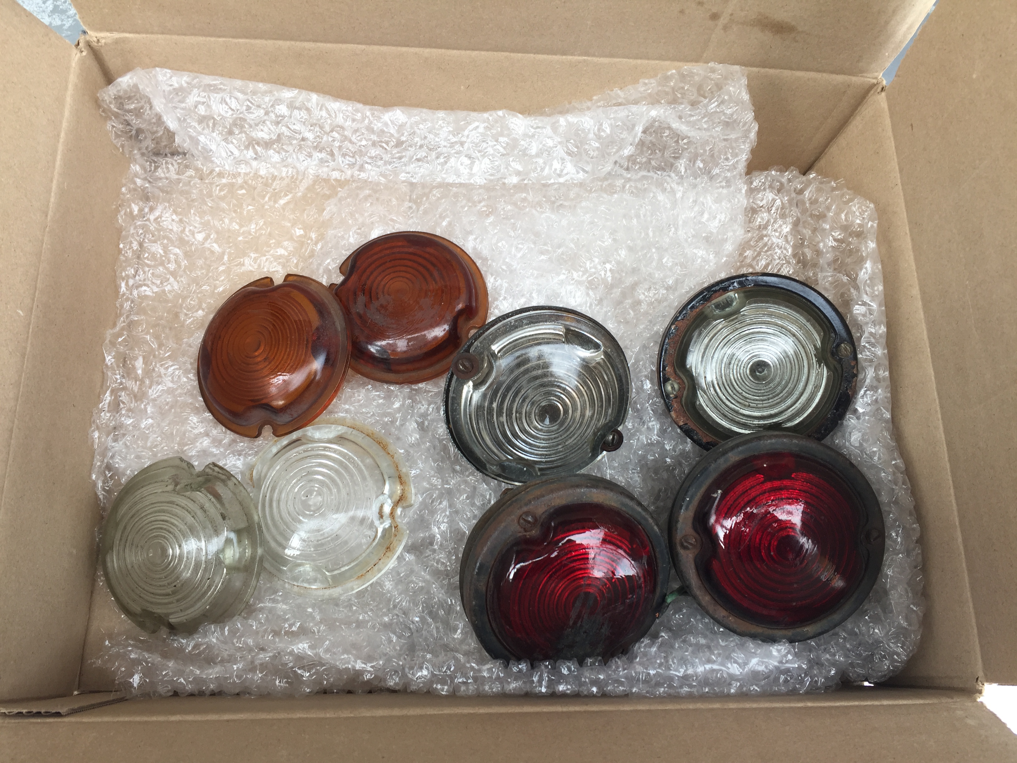

ВладимирВ 3 358 Жалоба Опубликовано: 3 апреля 2018 Вот еще подтверждение, что "тракторный" светорассеиватель имел место быть: Цитата Поделиться сообщением Ссылка на сообщение Поделиться на других сайтах

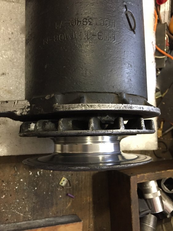

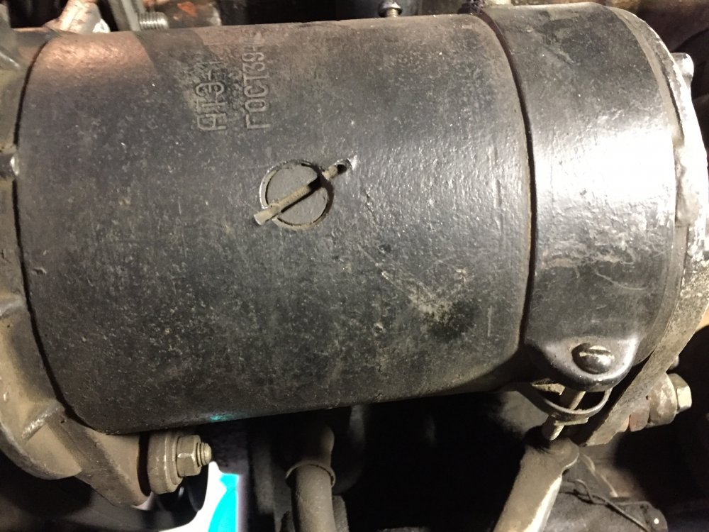

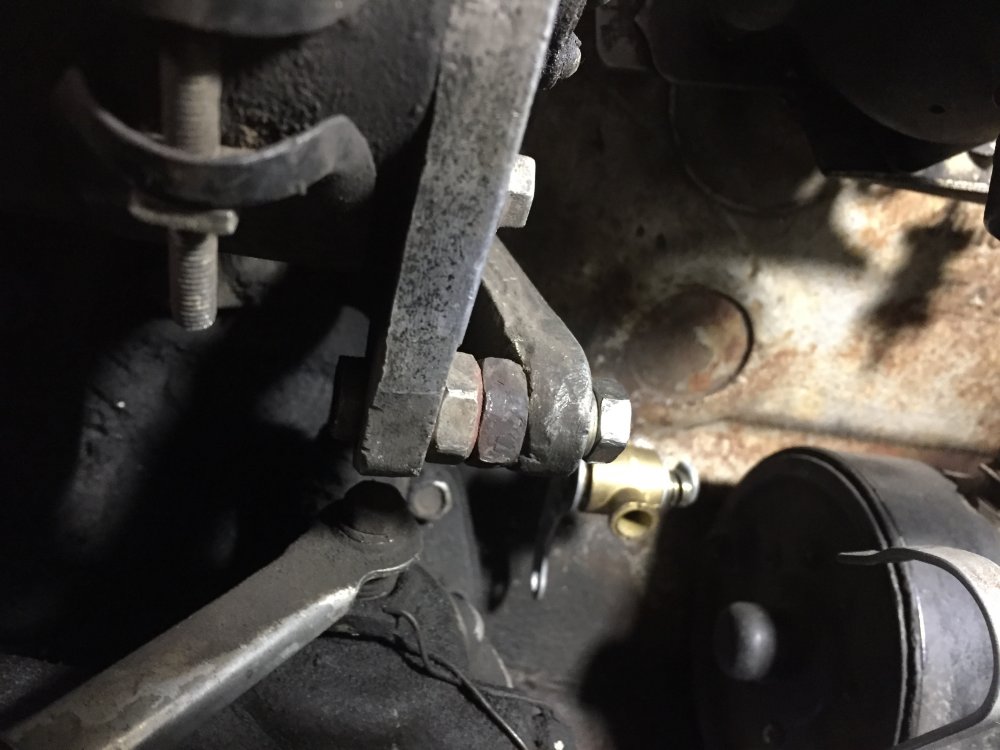

ВладимирВ 3 358 Жалоба Опубликовано: 10 апреля 2018 Потеплело, руки чешутся. Решил модернизировать маслофильтр. Снял генератор, и понял, что он тоже нуждается во внимании. Удивила проставка в виде двух гаек в задней опоре. Сильно расстроил шкив. Он или стерся от времени (что вряд ли) или под другую ширину ремня. По крайней мере дном канавки блестеть не должен. Может у кого родной стальной шкив завалялся? Цитата Поделиться сообщением Ссылка на сообщение Поделиться на других сайтах
