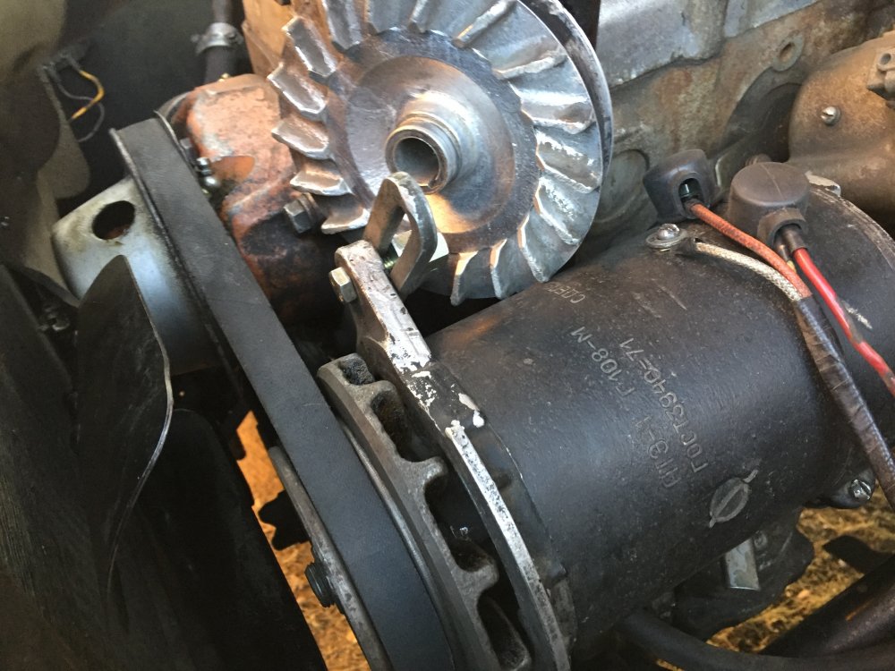

gaz69-68 772 Жалоба Опубликовано: 11 апреля 2018 Да шкив на выкид. В одном из интернет магазинов брал новый шкив. 1 Цитата Поделиться сообщением Ссылка на сообщение Поделиться на других сайтах

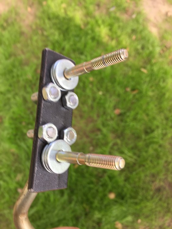

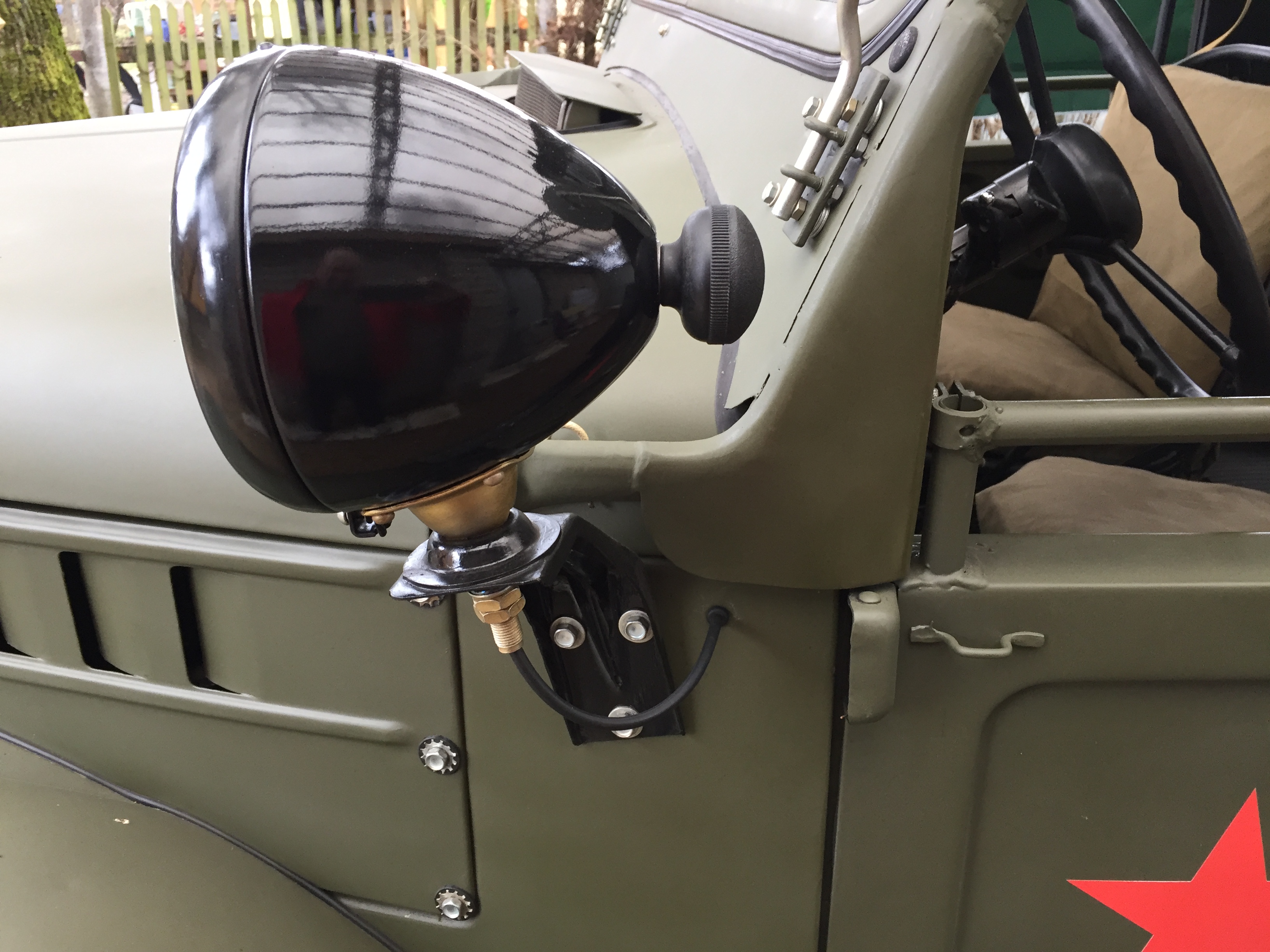

Устин 17 Жалоба Опубликовано: 13 апреля 2018 Владимир,добрый день!покажи как ты прикрепил зеркала на каркас.С уважением! Цитата Поделиться сообщением Ссылка на сообщение Поделиться на других сайтах
ВладимирВ 3 364 Жалоба Опубликовано: 15 апреля 2018 Поставил новый стальной шкив Цитата Поделиться сообщением Ссылка на сообщение Поделиться на других сайтах
ВладимирВ 3 364 Жалоба Опубликовано: 15 апреля 2018 В 13.04.2018 в 14:33, Устин сказал: Владимир,добрый день!покажи как ты прикрепил зеркала на каркас.С уважением! Зеркала от раннего Уазика, погрел горелкой ножку и немного согнул. Весь крепеж из подручных материалов, подгонял под уже имеющиеся отверстия. Скобки с резьбой и шайбы купил в хозмаге. Зеркала в потоке помогают несильно, но при парковке назад в тесные места помогают очень. Цитата Поделиться сообщением Ссылка на сообщение Поделиться на других сайтах

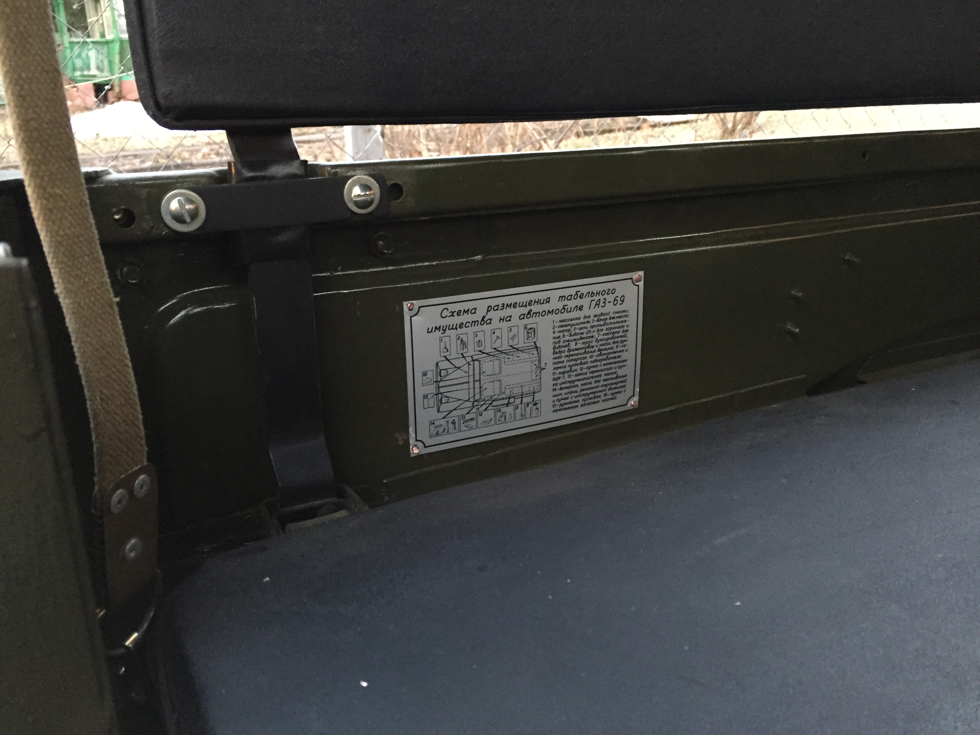

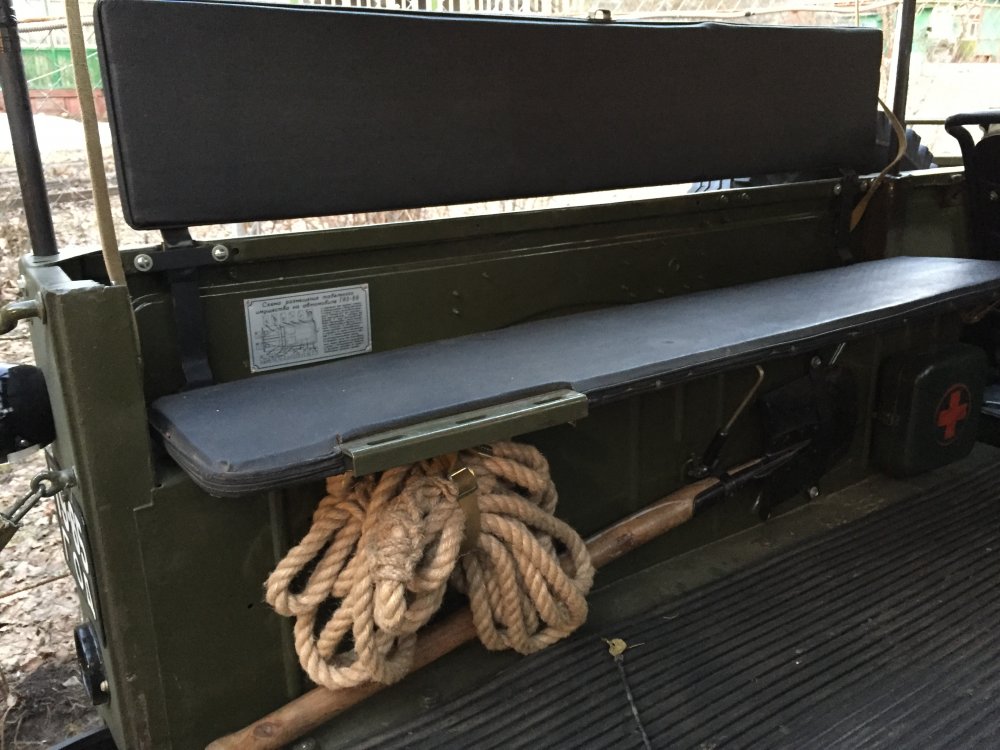

ВладимирВ 3 364 Жалоба Опубликовано: 15 апреля 2018 Приклепал на мелкие медные заклепки табличку симулякр. Цитата Поделиться сообщением Ссылка на сообщение Поделиться на других сайтах
макс87 525 Жалоба Опубликовано: 15 апреля 2018 8 часов назад, ВладимирВ сказал: Приклепал на мелкие медные заклепки табличку симулякр. отверстия сверлил что ли? Цитата Поделиться сообщением Ссылка на сообщение Поделиться на других сайтах
ВладимирВ 3 364 Жалоба Опубликовано: 15 апреля 2018 да. Снаружи и так головок винтов как звезд. Четыре мелкие медные головки вообще потерялись. Сначала хотел крепить возле водительского на борт. Там за запаской не видно. Но с "улицы" виднее так. Была еще мысль привинтить на лавку изнутри гвоздиками. Но видна только при сложенной лавке. Цитата Поделиться сообщением Ссылка на сообщение Поделиться на других сайтах

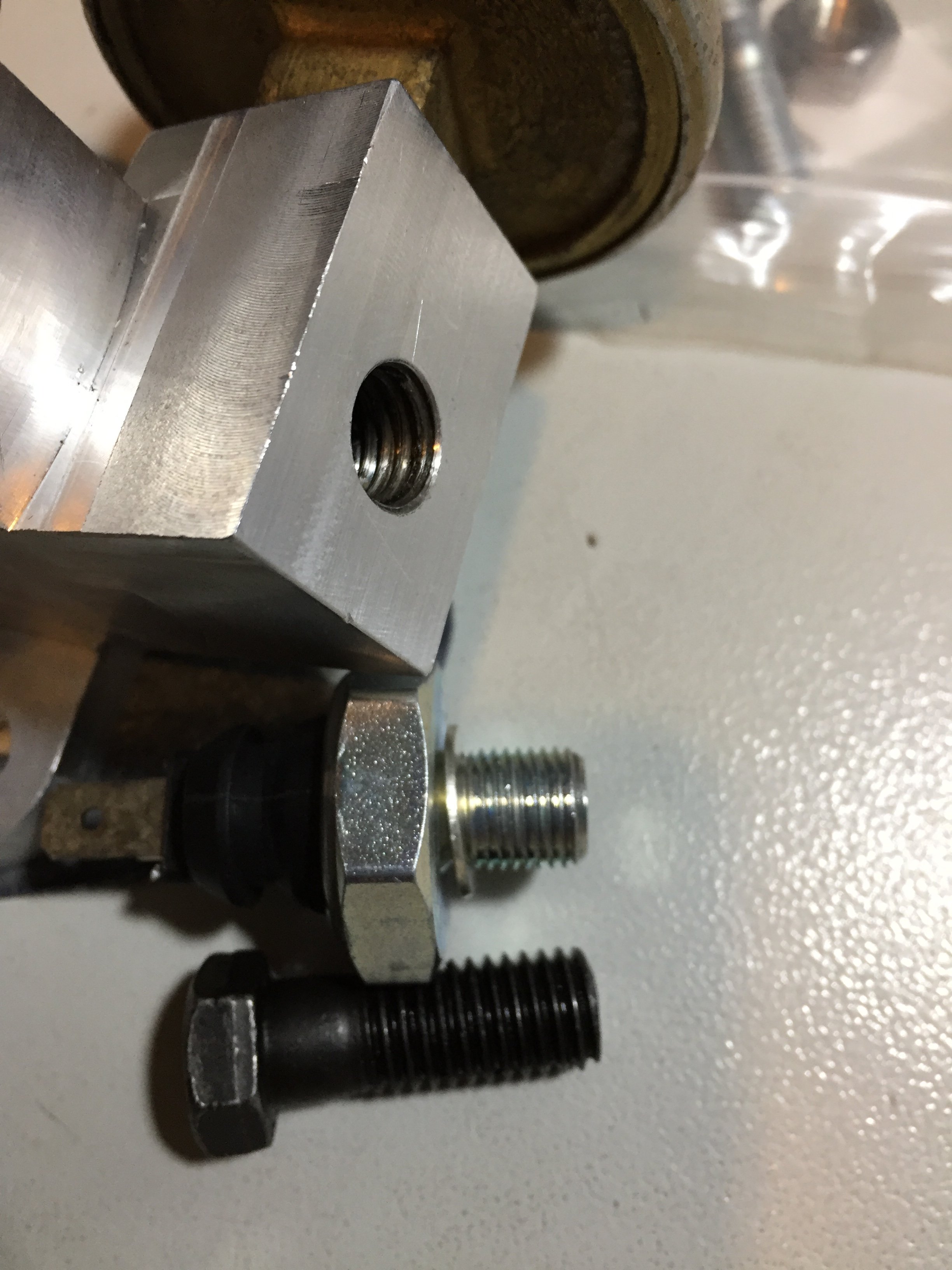

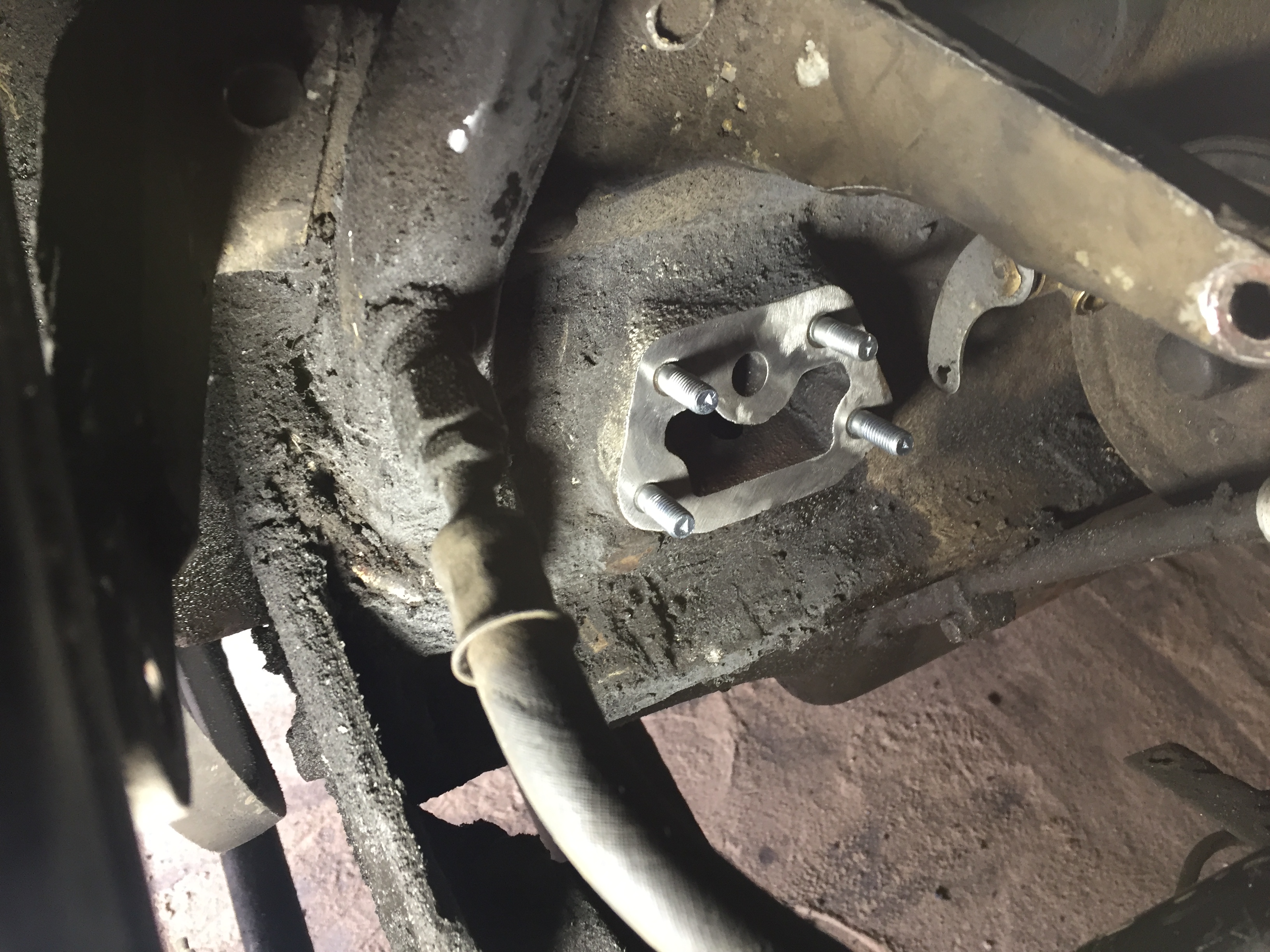

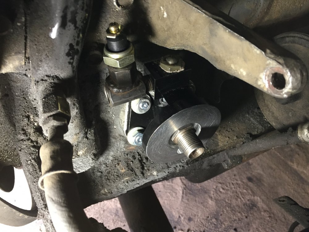

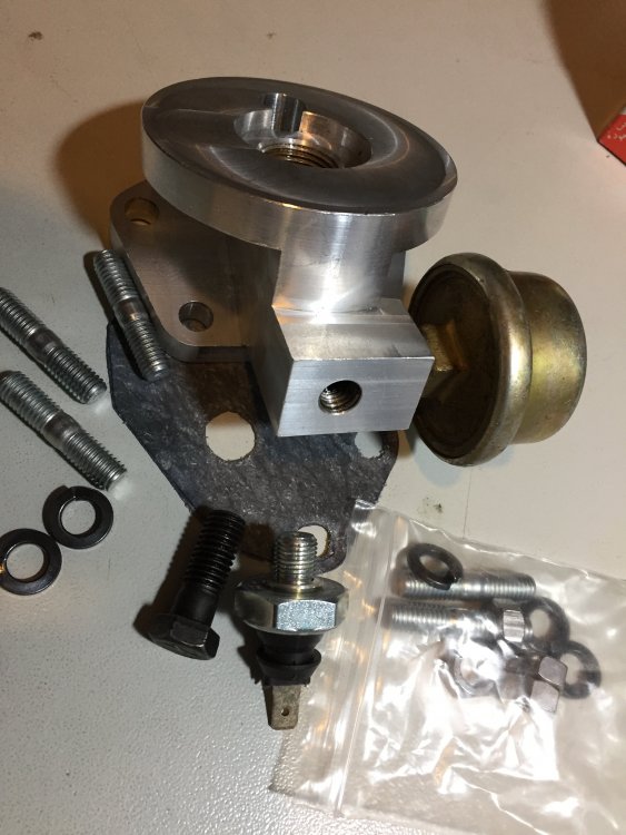

ВладимирВ 3 364 Жалоба Опубликовано: 15 апреля 2018 "Пилю" переход под жиго-масло-фильтр. Болты не лезут, буду вешать на шпильки. Вырезал прокладку из паронита 1мм. Не могу подобрать датчик авар. давления. Ближайший по диаметру - с мелкой резьбой, в отверстии резьба как на черном болте. Конусного метчика на ГаЗодатчик не нашел. Может кто чего присоветует? Цитата Поделиться сообщением Ссылка на сообщение Поделиться на других сайтах
Mers126 980 Жалоба Опубликовано: 15 апреля 2018 С тормозных адаптеров чего-нибудь подобрать - выбор вроде есть, не должно быть проблемой. 1 Цитата Поделиться сообщением Ссылка на сообщение Поделиться на других сайтах

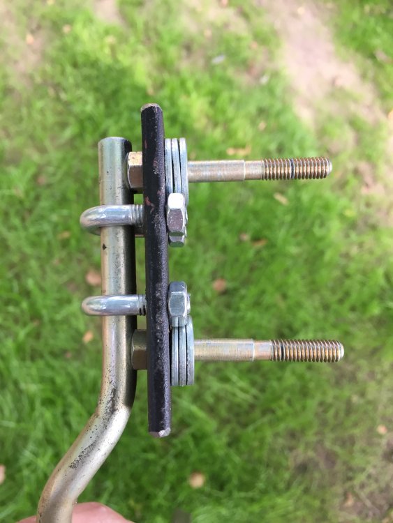

Устин 17 Жалоба Опубликовано: 16 апреля 2018 21 час назад, ВладимирВ сказал: Зеркала от раннего Уазика, погрел горелкой ножку и немного согнул. Весь крепеж из подручных материалов, подгонял под уже имеющиеся отверстия. Скобки с резьбой и шайбы купил в хозмаге. Зеркала в потоке помогают несильно, но при парковке назад в тесные места помогают очень. Спасибо! Фото сбросить можешь?У меня такой комплект зеркал есть, кронштейн увеличить не проблема.Грамотно крепление сделать несколько сложнее. С уважением! Цитата Поделиться сообщением Ссылка на сообщение Поделиться на других сайтах
ВладимирВ 3 364 Жалоба Опубликовано: 16 апреля 2018 Цитата Поделиться сообщением Ссылка на сообщение Поделиться на других сайтах
Устин 17 Жалоба Опубликовано: 16 апреля 2018 7 часов назад, ВладимирВ сказал: Спасибо! Действительно просто. Хорошо что спросил. Цитата Поделиться сообщением Ссылка на сообщение Поделиться на других сайтах

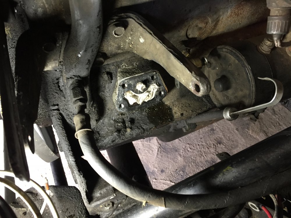

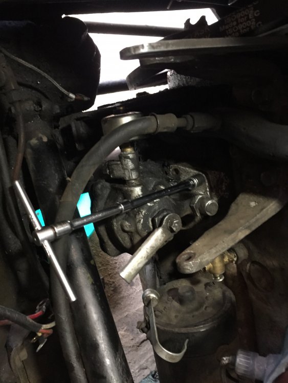

ВладимирВ 3 364 Жалоба Опубликовано: 17 апреля 2018 Привинтил переходник под современный картридж. Откручивать старый ФГО не просто, тяжел доступ к нижним болтам на 12. Торопится не стоит,рогатый ключ не берет. Карданчиком сдвинул, предварительно обстучав. Потом потихоньку рожковым ключом. Затянуты сильно. Еще сильнее прикипел ФГО к блоку, оторвал длинной фомкой. Цитата Поделиться сообщением Ссылка на сообщение Поделиться на других сайтах

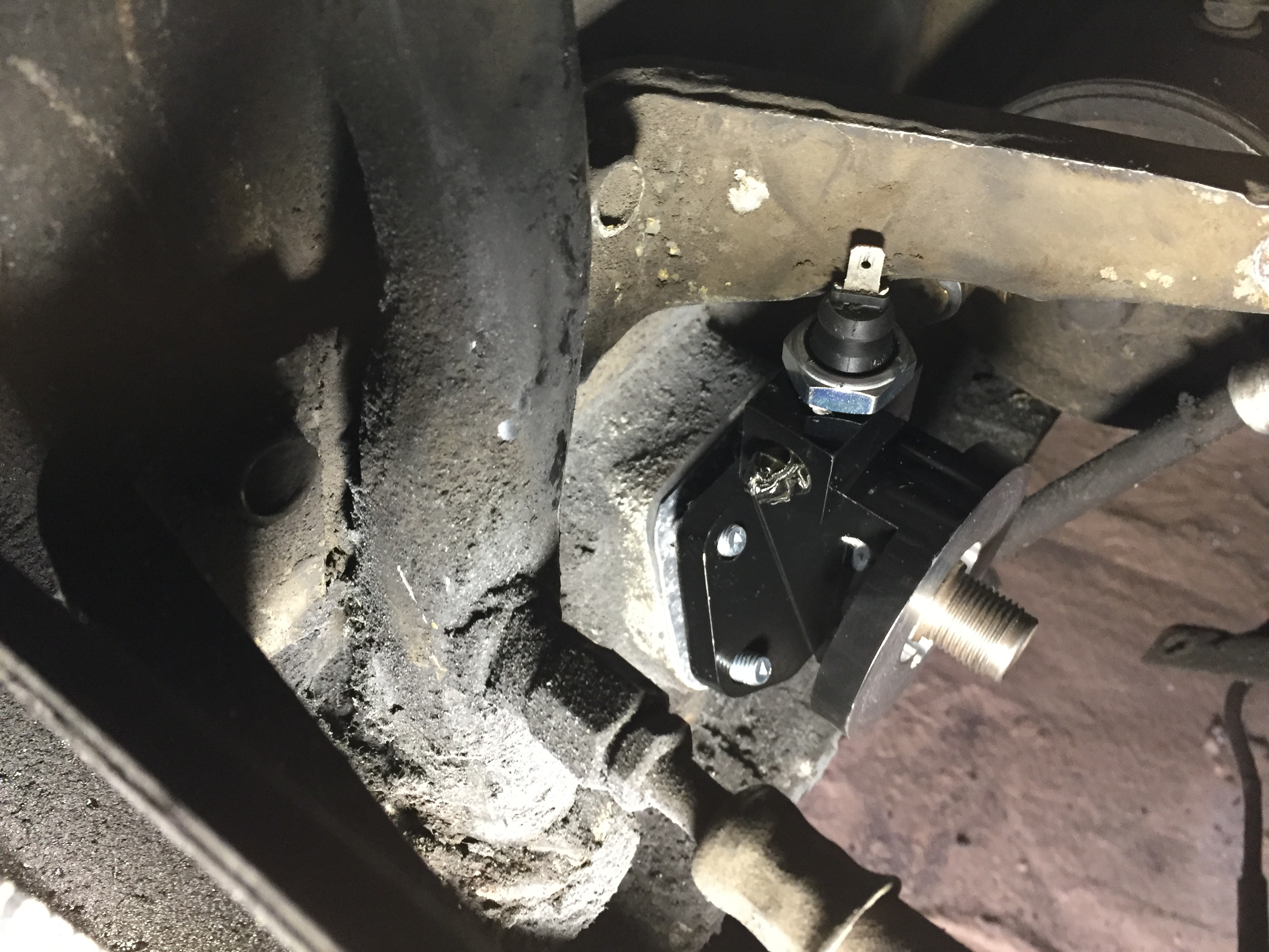

ВладимирВ 3 364 Жалоба Опубликовано: 17 апреля 2018 Зачистил добела от старой прокладки, предварительно заткнув отверстия, завернул шпильки. И тут засада... Датчик авар. давления уперся в кронштейн генератора. Цитата Поделиться сообщением Ссылка на сообщение Поделиться на других сайтах

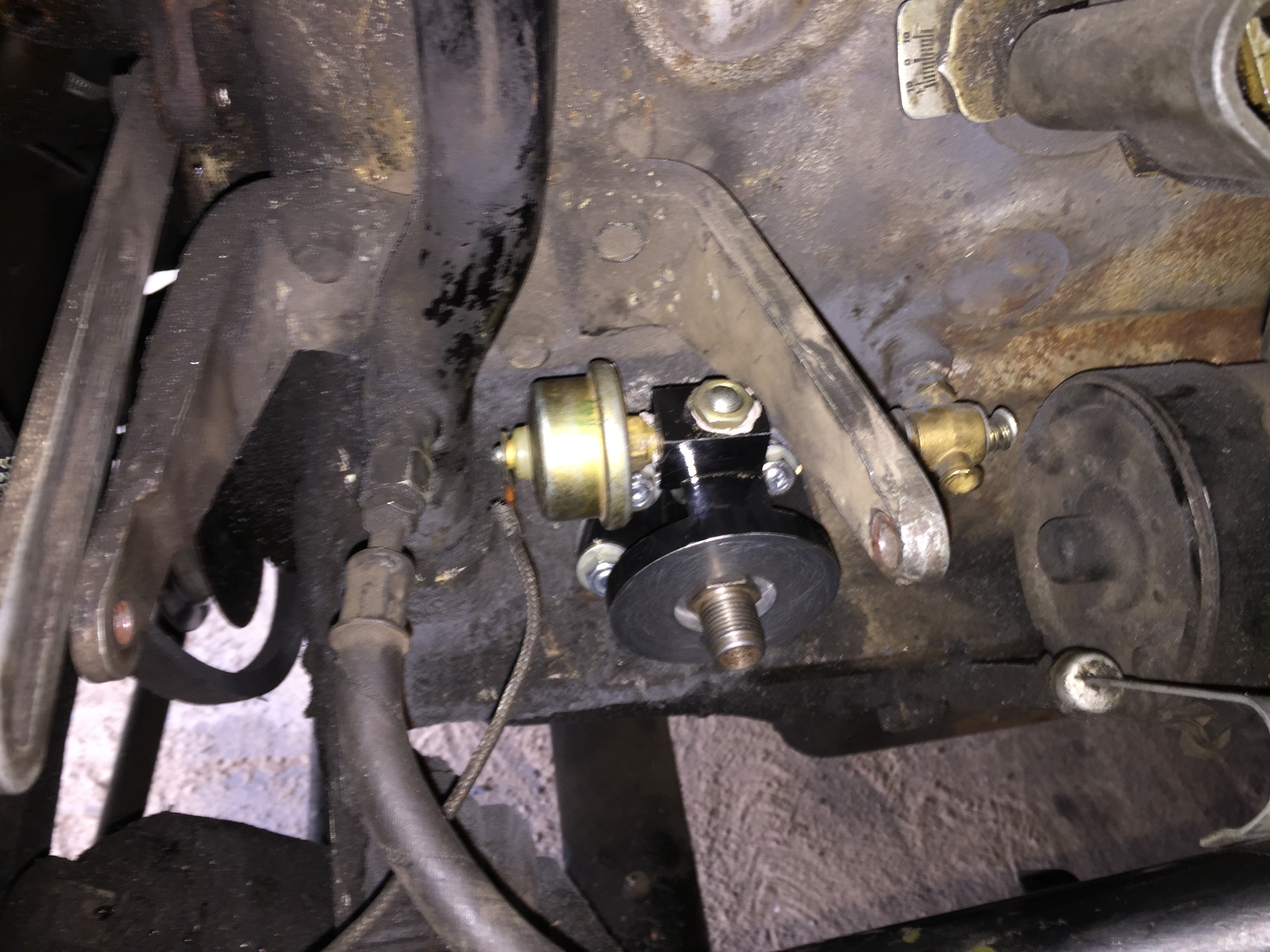

ВладимирВ 3 364 Жалоба Опубликовано: 17 апреля 2018 В итоге, это отверстие не под датчик, а незаглушенный технологич. канал. Блт!.. Причем два датчика не помещаются и на тройнике. Остался пока без лампочки авар. давления. Если найду конусный метчик, воткну напротив параметрического. Цитата Поделиться сообщением Ссылка на сообщение Поделиться на других сайтах
ВладимирВ 3 364 Жалоба Опубликовано: 17 апреля 2018 Фильтры брал "пятерошные" низкие. Но до рулевого вала место оказалось много, стандартный тоже должен влезть. Цитата Поделиться сообщением Ссылка на сообщение Поделиться на других сайтах

Трёхсотый 274 Жалоба Опубликовано: 17 апреля 2018 В 15.04.2018 в 19:37, макс87 сказал: В 15.04.2018 в 10:59, ВладимирВ сказал: Приклепал на мелкие медные заклепки табличку симулякр. отверстия сверлил что ли? Не было такой таблички ни когда,это схема из "войскогого ремонта",рукожопый реставратор наделал(распродал))а ВЫ теперь не знаите куда их прилепить. 2 Цитата Поделиться сообщением Ссылка на сообщение Поделиться на других сайтах
ВладимирВ 3 364 Жалоба Опубликовано: 19 апреля 2018 Эх...Наверно закрашу зеленой краской. Скажу, что заплатка или аккумуляторно-генераторная инструкция. Иногда руки так чешутся...))) Цитата Поделиться сообщением Ссылка на сообщение Поделиться на других сайтах
gaz69-68 772 Жалоба Опубликовано: 20 апреля 2018 Оставь в покое. Некая изюминка будет. Никому не мешает. 1 Цитата Поделиться сообщением Ссылка на сообщение Поделиться на других сайтах

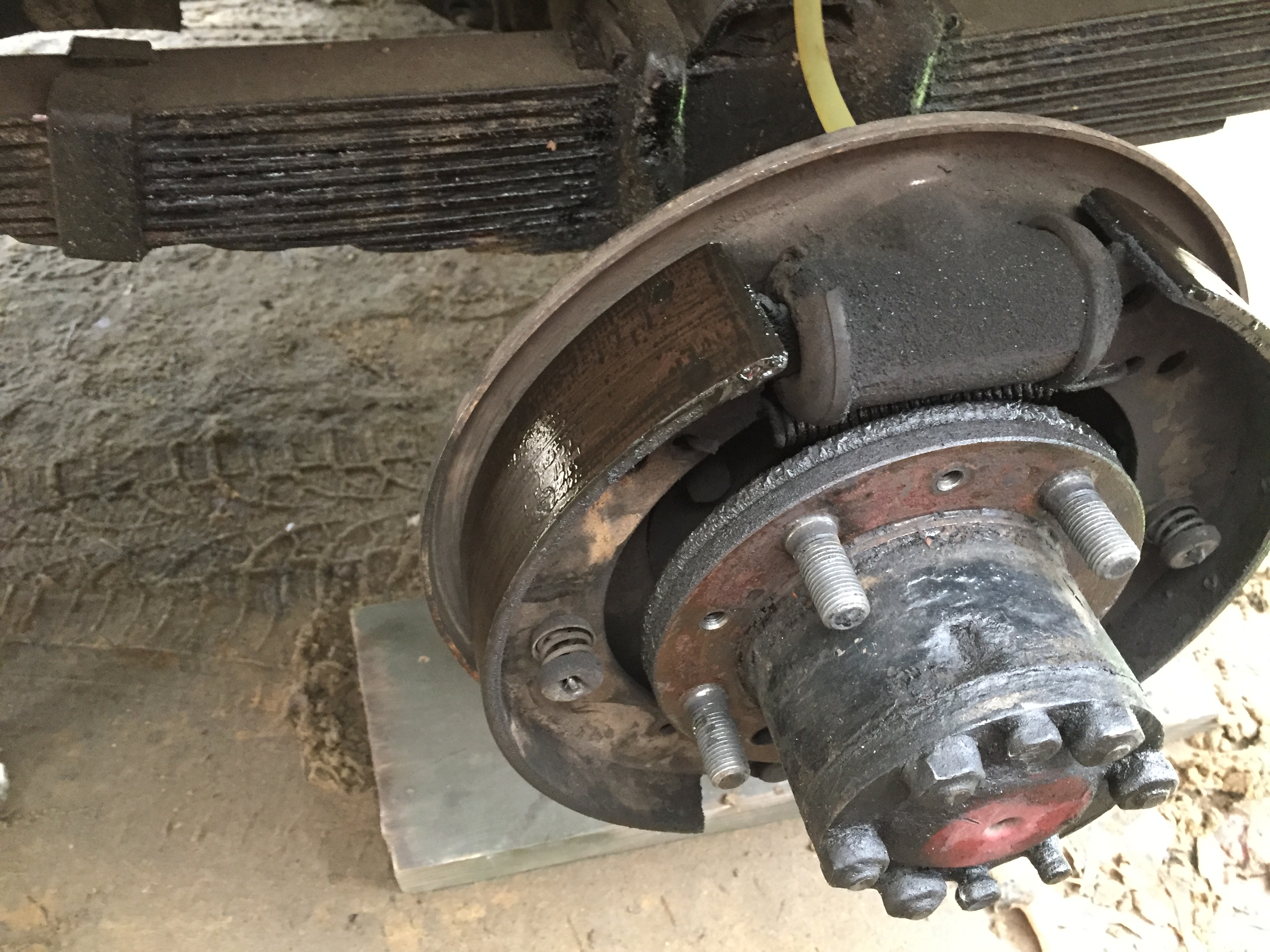

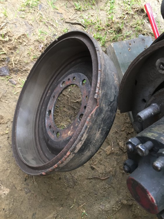

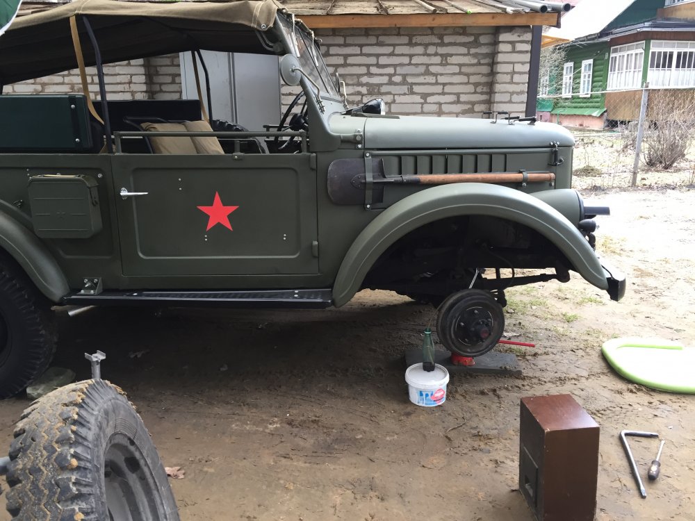

ВладимирВ 3 364 Жалоба Опубликовано: 22 апреля 2018 (изменено) Провел ревизию тормозов со снятием всех барабанов и прокачкой свежей БСК. Изменено 22 апреля 2018 пользователем ВладимирВ Цитата Поделиться сообщением Ссылка на сообщение Поделиться на других сайтах
ВладимирВ 3 364 Жалоба Опубликовано: 22 апреля 2018 Протекший зимой цилиндр. Сейчас претворился живым. Потрошить или менять полюбому надо... Цитата Поделиться сообщением Ссылка на сообщение Поделиться на других сайтах
ВладимирВ 3 364 Жалоба Опубликовано: 22 апреля 2018 Вторая неприятность. Барабан порублен топором ?))) Чем его так сбивали в прошлой жизни? Тоже на замену. Цитата Поделиться сообщением Ссылка на сообщение Поделиться на других сайтах

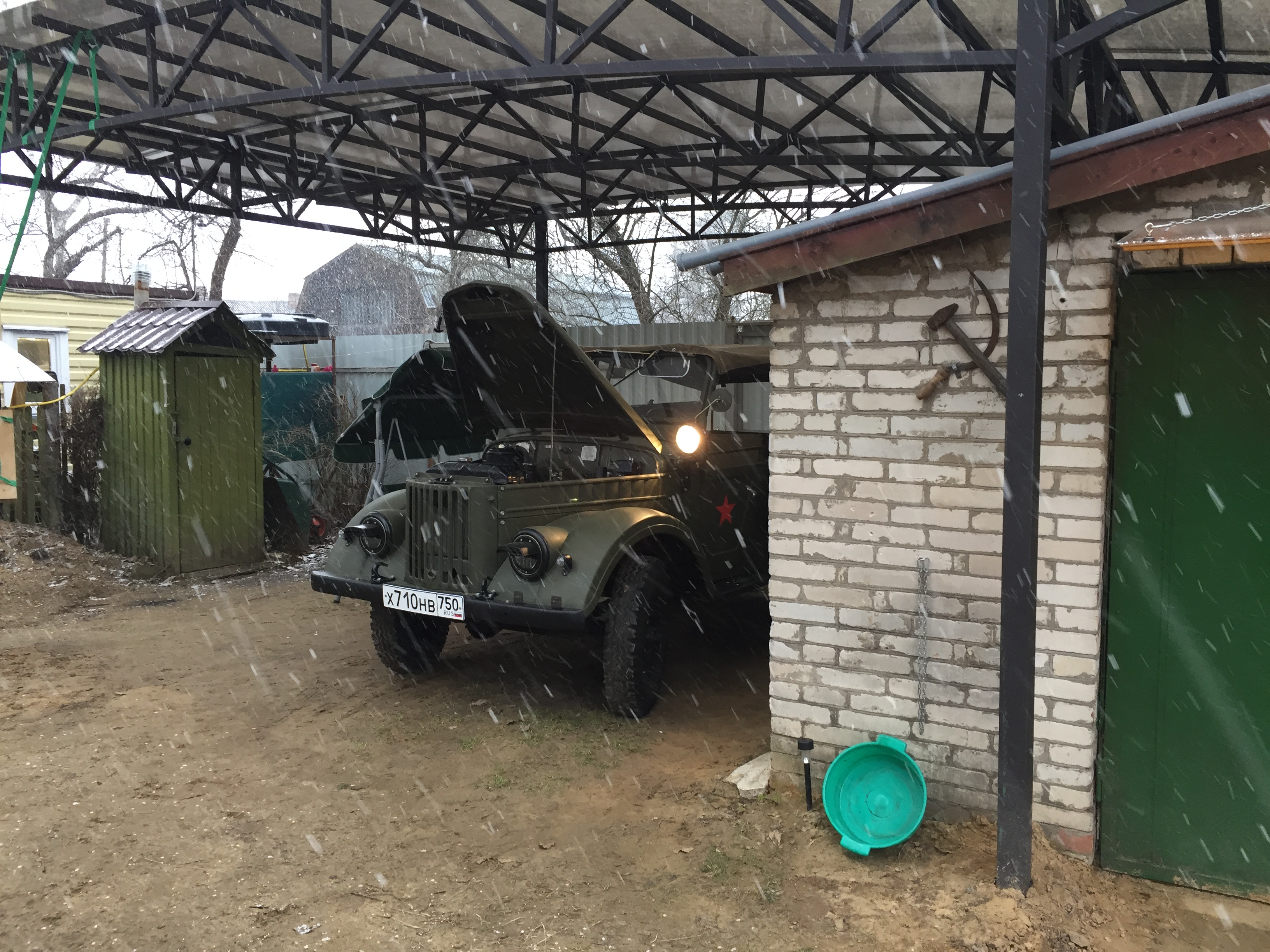

ВладимирВ 3 364 Жалоба Опубликовано: 22 апреля 2018 Великая вещь навес. Как мне его не хватало раньше. После обеда началась метель, а нам не страшно! ))) 3 Цитата Поделиться сообщением Ссылка на сообщение Поделиться на других сайтах
