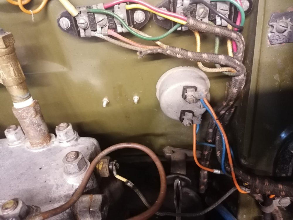

ВладимирВ 3 364 Жалоба Опубликовано: 14 июня 2022 Поковырял зажигание. Скинул крышку распределителя. Бегунок на месте, контакты чистые, ничего не отвинтилось, не болтается. На ярком вечернем солнце искру толком не видно. Кручу стартер из капота, отверткой ловлю искру между клеммой свечи и головкой. Непонятно. Стартер крутит все медленней. Или показалось?.. Цитата Поделиться сообщением Ссылка на сообщение Поделиться на других сайтах
ВладимирВ 3 364 Жалоба Опубликовано: 14 июня 2022 Постоял подольше, чтоб акк пришел в себя. Через 20 минут мотор завелся с пол-оборота. И проехал уже пару километров до следующего отказа. Сначала снова перестал тянуть на третьей, минуты две на второй и снова, стоп машина. Перед ж.д. переездом в Правде "курил" полчаса. Очень не хотелось на стартере из под паровоза выезжать. Попутно вспоминал, что предшествовало отказу. На прошлой неделе мыл мотор и все под капотом с пеной. Но вроде после этого ездил, и долго ездил. Проблем не было. По всему склоняюсь к отказу в зажигании. До гаража добрался затемно. Последний выстрел из глушителя грянул уже в гараже. Да так сильно, что звон в ушах стоял минут 20. Цитата Поделиться сообщением Ссылка на сообщение Поделиться на других сайтах

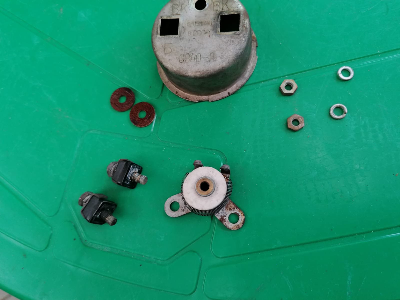

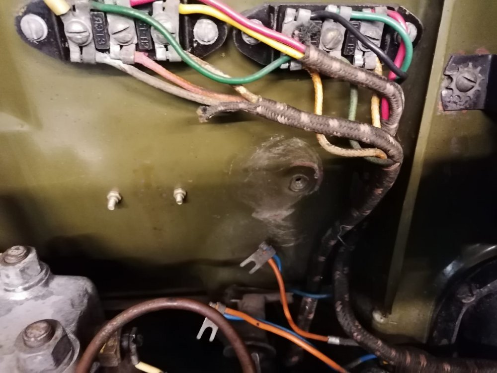

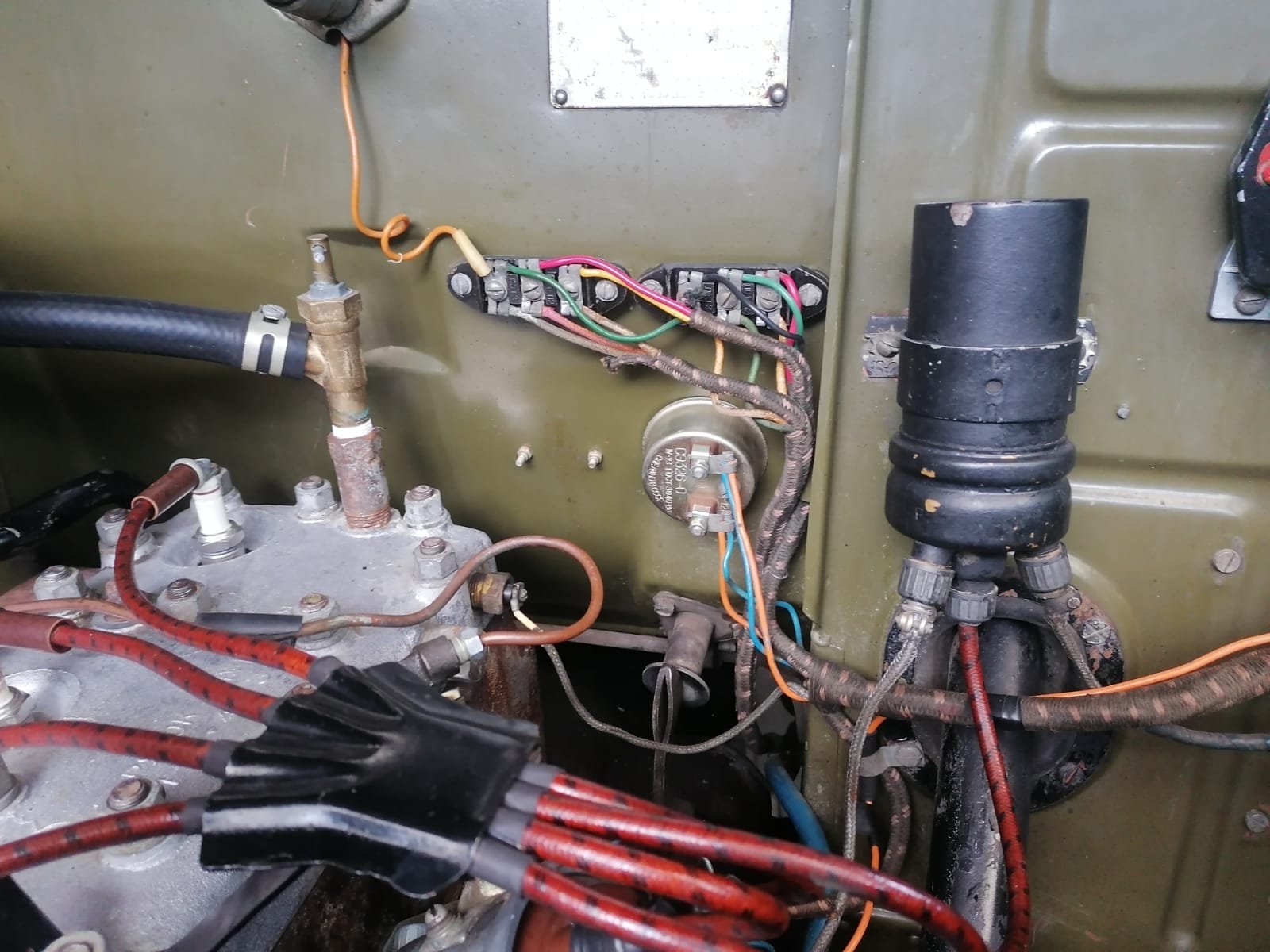

ВладимирВ 3 364 Жалоба Опубликовано: 14 июня 2022 Ночью пришло озаренье. Утром коротнул вариатор, мотор как подменили. В звонке накопилось за полсотни лет много чего. Видимо с пеной и водой что то и замкнуло. Почистил, на вид вроде нормальный, но поработав немного дохнет. Поставил новый, благо в Железяке еще есть СССР за недорого. Чего не скажешь о катушках. Ценник в 3000 рэ просто... прорыв. Цитата Поделиться сообщением Ссылка на сообщение Поделиться на других сайтах
ВладимирВ 3 364 Жалоба Опубликовано: 21 июня 2022 Вот время летит... 42 года уже прошло. Помню играл мелким, теперь дети нашли. Играем. 4 Цитата Поделиться сообщением Ссылка на сообщение Поделиться на других сайтах
Федот68 4 338 Жалоба Опубликовано: 21 июня 2022 вози катуху Б 115 в запас. только новоделы что ханьские, что болгарские... долго не живут. Путь тебе на утильразборку . Космичи 412 и 2140 ещё попадаются с родными катухами в прекрасном состоянии. вариатор прям на катухе - вряд ли сильный отход от аутентичности. Ставились Б115 и сновА на ГАЗ 69 ( правда не с экранированной проводкой) 1 Цитата Поделиться сообщением Ссылка на сообщение Поделиться на других сайтах

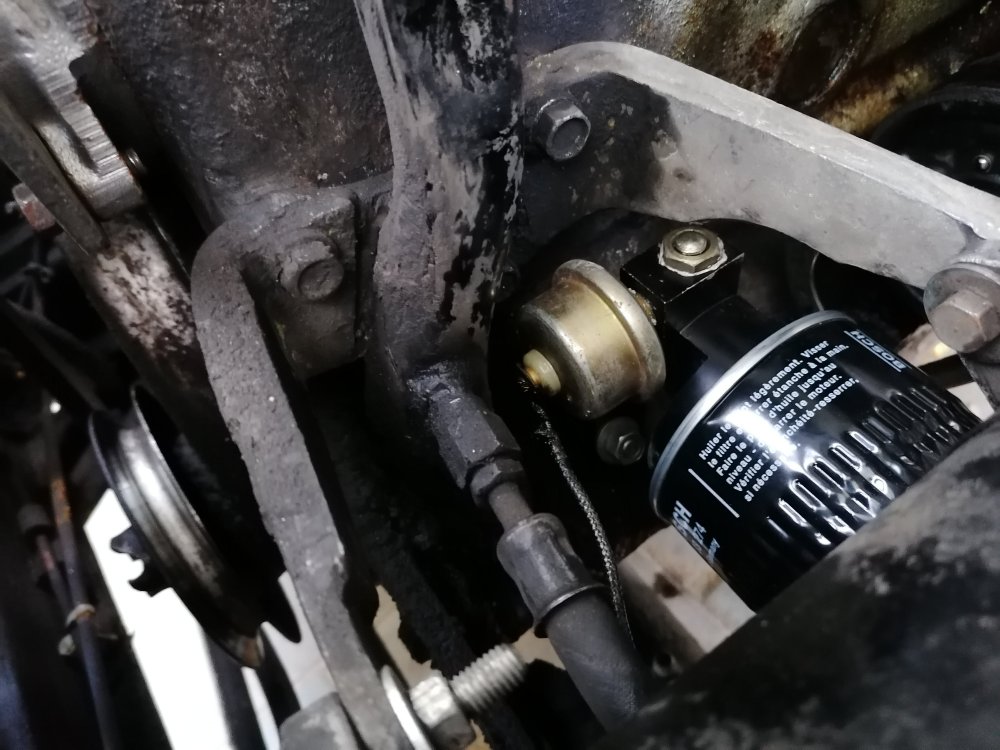

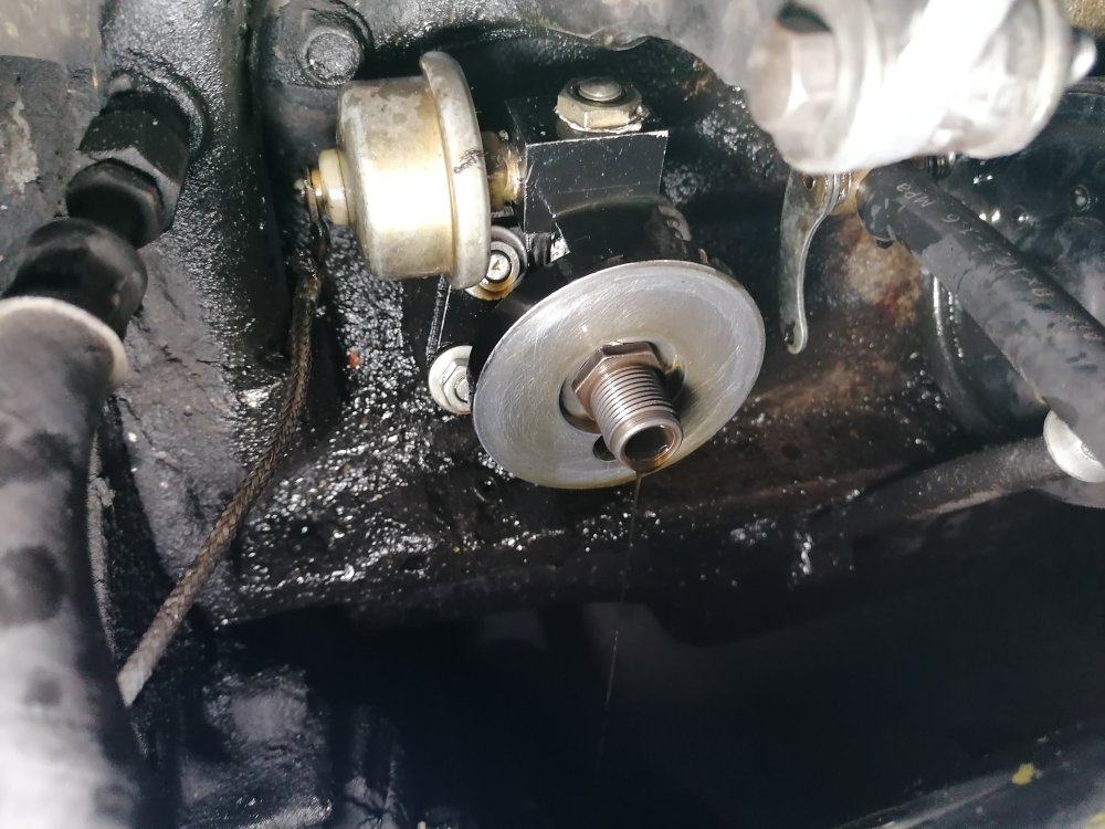

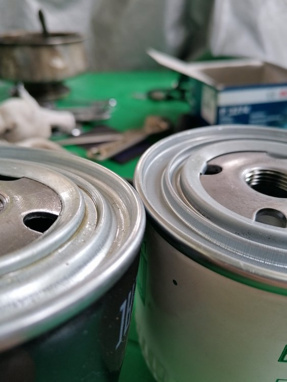

ВладимирВ 3 364 Жалоба Опубликовано: 10 июля 2022 (изменено) Не даёт заскучать мотор. Вчера, по холодку вечером поехал в город. Побыстрому выгнал из гаража, и сразу погнал. Через пару км, на прямой передаче раздался странный звук. Как будто что-то сипит и булькает. Остановился и обалдел. Под мотором чёрная лужа, и широкий масляный след от неё вдаль по шоссе. Шуп сухой. Под генератором, в районе масло фильтра все в масле. Оттуда при остановке странный звук и шипел. Изменено 10 июля 2022 пользователем ВладимирВ Цитата Поделиться сообщением Ссылка на сообщение Поделиться на других сайтах

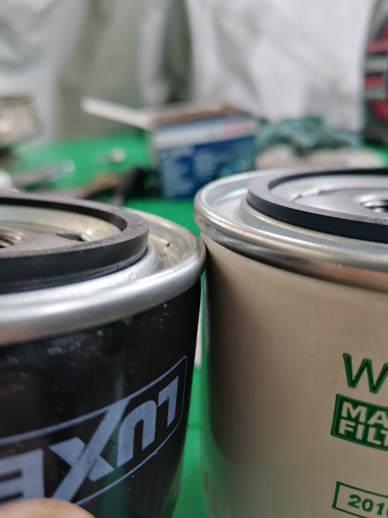

ВладимирВ 3 364 Жалоба Опубликовано: 10 июля 2022 (изменено) Не успел размотать верёвку, остановился эль 200, хозяин которого дотянул нас домой. Виновником сброса масла оказался Пушкинский фильтр лук с оил. Очень низкая внешняя отбортовка не удержала прокладку. При попытке сильные прикрутить фильтр, резиновое кольцо вообще выдавило наружу. Прям на глазах все масло снова покинуло чат (мотор). Изменено 10 июля 2022 пользователем ВладимирВ Цитата Поделиться сообщением Ссылка на сообщение Поделиться на других сайтах
ВладимирВ 3 364 Жалоба Опубликовано: 10 июля 2022 (изменено) Пожалел, что при монтаже фильтра, не умостил датчик аварийного давления. На шумном шоссе, такое стремительное избавление от масла прикончит мотор. У меня оно вылилось метров за 300. Пока поставил фильтр бош, масло пожиже налил. Вместо 20в50 10в40. Продолжу наблюдения. Изменено 10 июля 2022 пользователем ВладимирВ Цитата Поделиться сообщением Ссылка на сообщение Поделиться на других сайтах
МММ 9 499 Жалоба Опубликовано: 10 июля 2022 16 минут назад, ВладимирВ сказал: Не успел размотать верёвку, остановился эль 200, хозяин которого дотянул нас домой. Виновником сброса масла оказался Пушкинский фильтр лук с оил. Очень низкая внешняя отбортовка не удержала прокладку. При попытке сильные прикрутить фильтр, резиновое кольцо вообще выдавило наружу. Прям на глазах все масло снова покинуло чат (мотор). В конце 90х, был гольф дизельный. Жиговский фильтр ставил на масло. Как то на природе ( пробыли на речке три дня) так же выдавило резинку.. почти все масло потерял. До ближайшей деревни дотащили, а там полечили..)) 1 Цитата Поделиться сообщением Ссылка на сообщение Поделиться на других сайтах

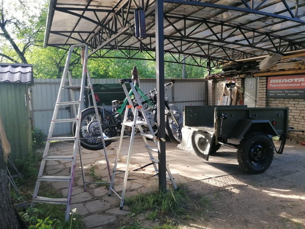

ВладимирВ 3 364 Жалоба Опубликовано: 18 июля 2022 Раннее утро... 5 Цитата Поделиться сообщением Ссылка на сообщение Поделиться на других сайтах
ВладимирВ 3 364 Жалоба Опубликовано: 19 июля 2022 Тётки, они такие тётки... 5 Цитата Поделиться сообщением Ссылка на сообщение Поделиться на других сайтах
игорь454 392 Жалоба Опубликовано: 19 июля 2022 18.07.2022 в 19:34, ВладимирВ сказал: Раннее утро... Полезна штука-открывание переднего борта у прицепа! 1 1 Цитата Поделиться сообщением Ссылка на сообщение Поделиться на других сайтах

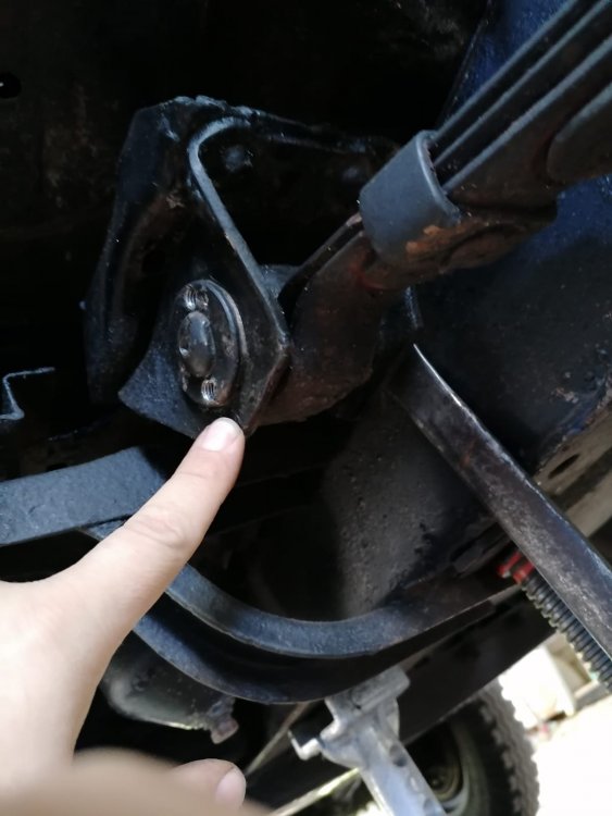

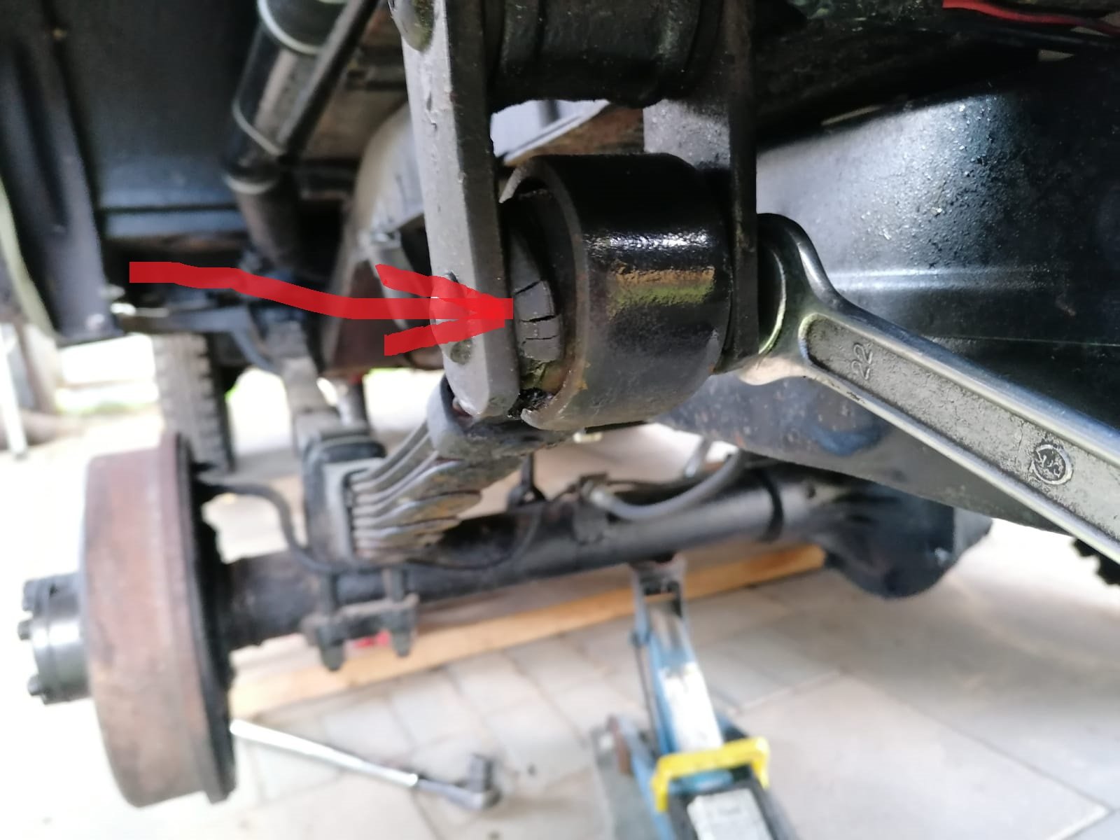

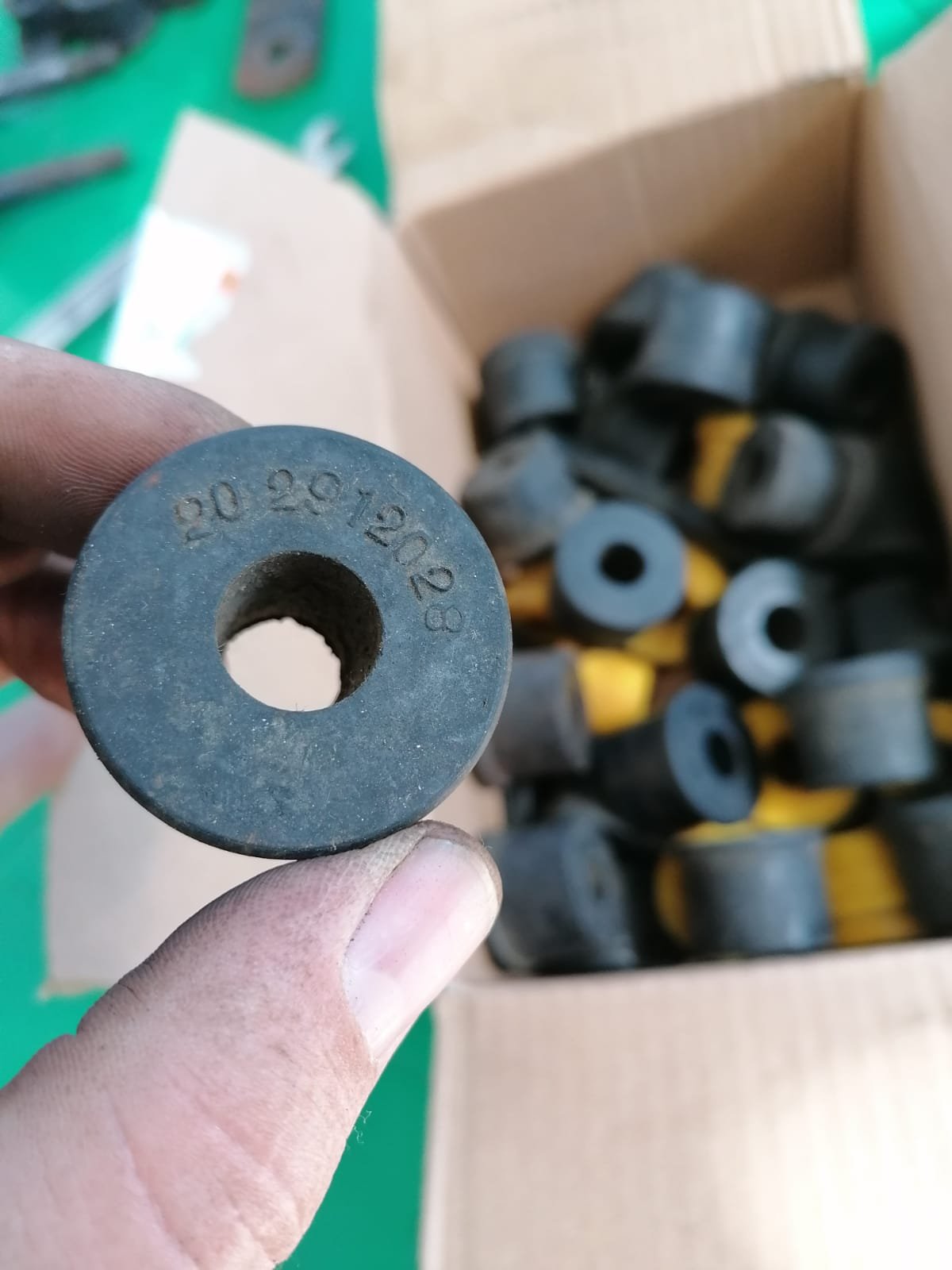

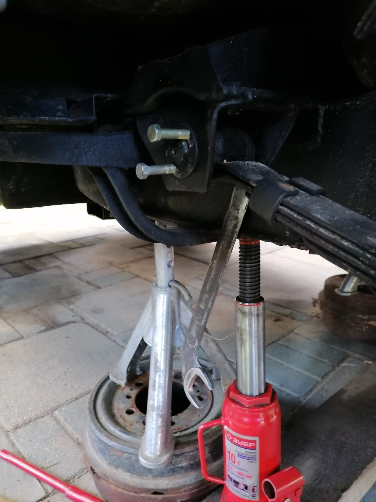

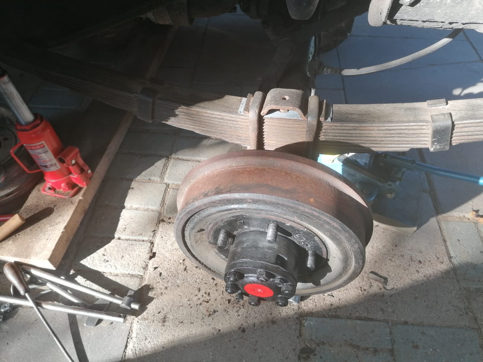

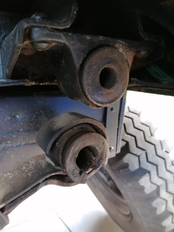

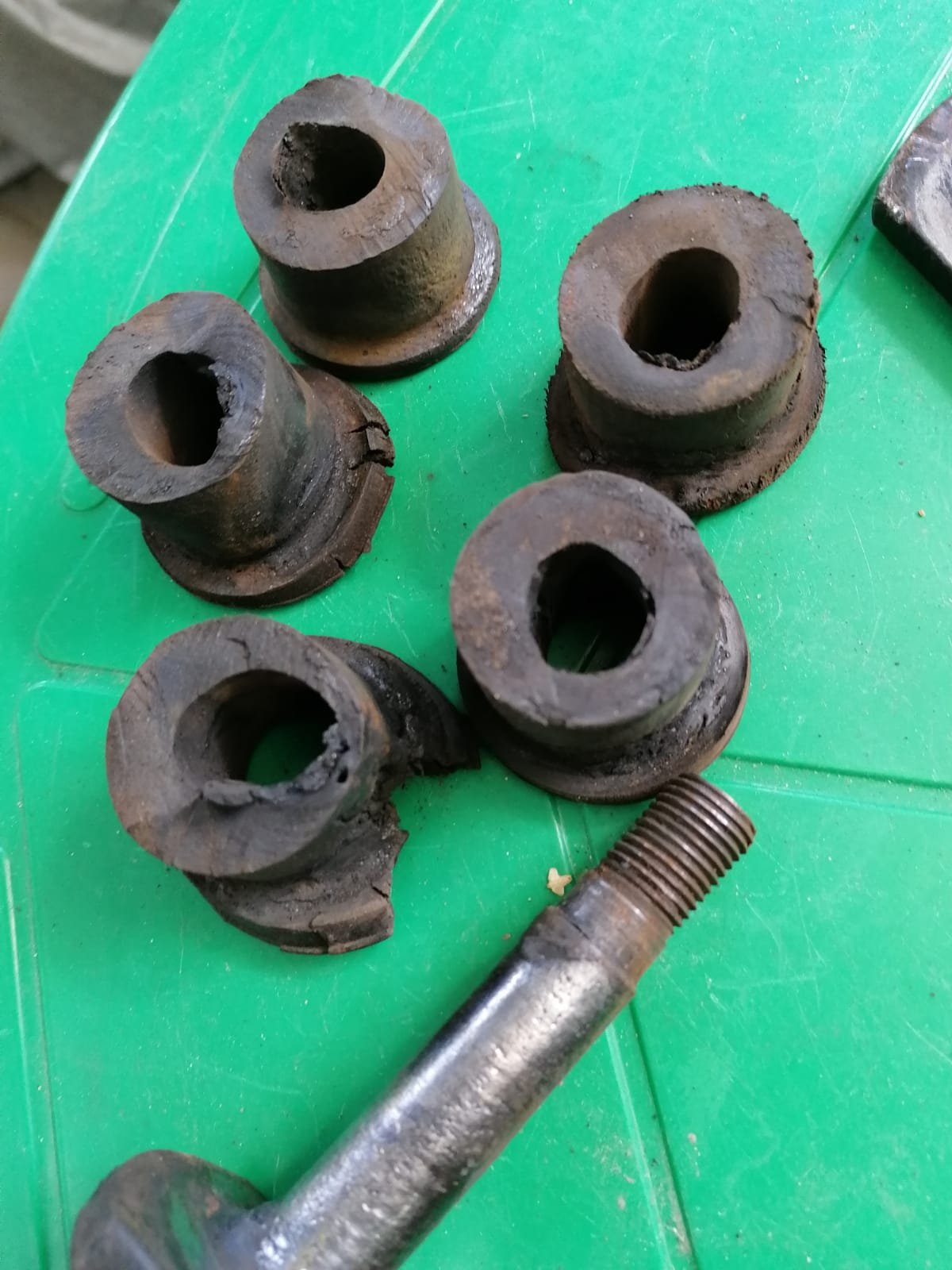

ВладимирВ 3 364 Жалоба Опубликовано: 30 июля 2022 Прошлым летом поменял резиновые втулки рессор на переднем мосту. Сейчас пришел черед заднего. Косвенным признаком, что с резинками не все ок может служить растрескивание видимой части резинки. 1 Цитата Поделиться сообщением Ссылка на сообщение Поделиться на других сайтах

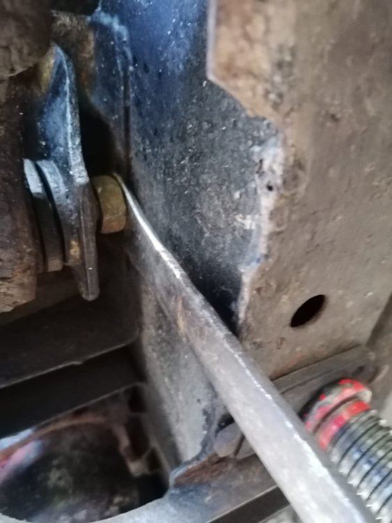

ВладимирВ 3 364 Жалоба Опубликовано: 30 июля 2022 Вывесил зад на подставках, мост подпирал домкратом. Хотя он повисает на аморте, и никуда не уходит. С задней серьгой все понятно, а вот передний палец выходил из рамы туго. Между гайкой и рамой вставил плоскую монтировку. Выкручивая гайку, напружинил кронштейн. Потом несильным но хлестким ударом молотка по месту, куда указывает палец стронул конусную шайбу из рамы. Дальше все просто. 1 Цитата Поделиться сообщением Ссылка на сообщение Поделиться на других сайтах
ВладимирВ 3 364 Жалоба Опубликовано: 30 июля 2022 Собирать назад удобней с переднего пальца, когда рессору можно крутить в руках, чтоб попасть болтом во внутреннее отверстие рамы. Затягивать резинки хорошо, когда рессора стала под весом авто. Я просто подпирал мост домкратом. Резинки передних пальцев были еще ничего, задние изношены сильнее. Резинки поставил победовские. По старому способу проверки РТИ они оказались самыми годными. 1 Цитата Поделиться сообщением Ссылка на сообщение Поделиться на других сайтах

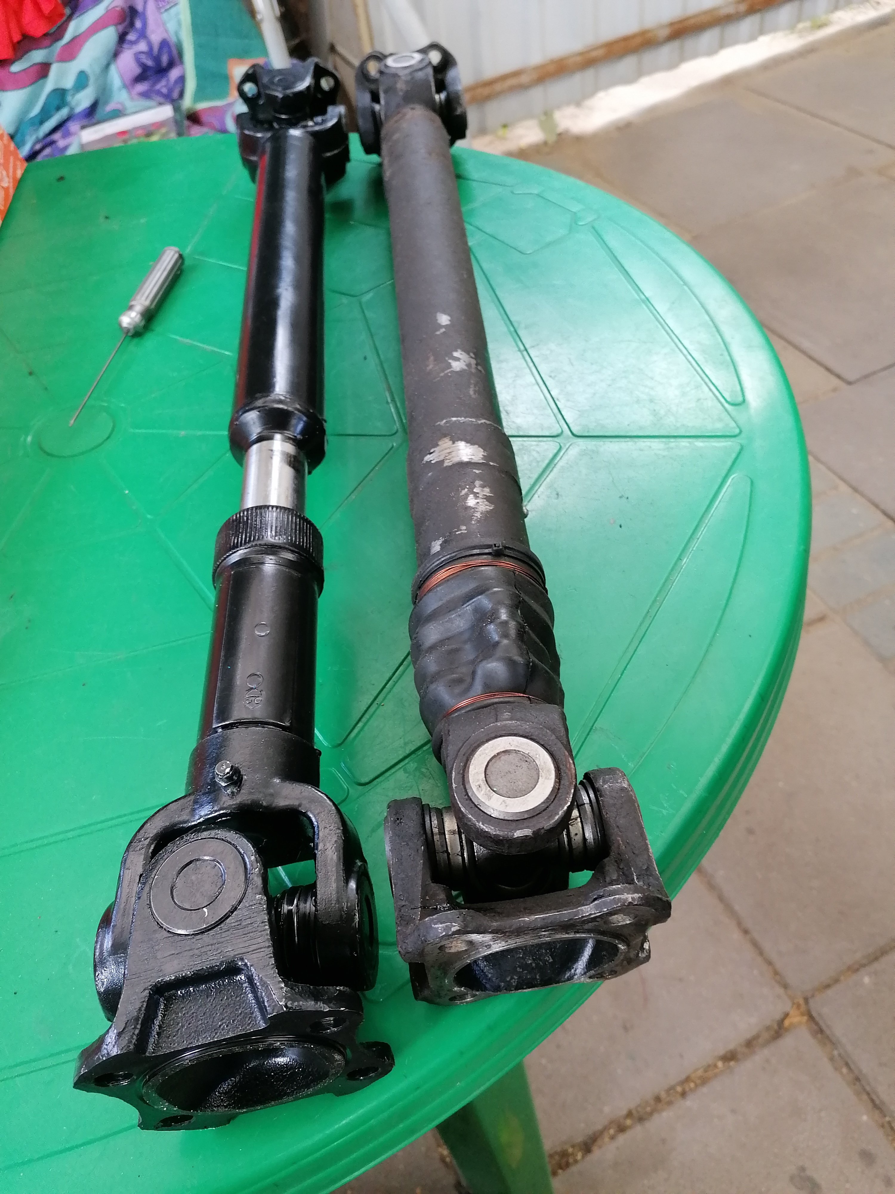

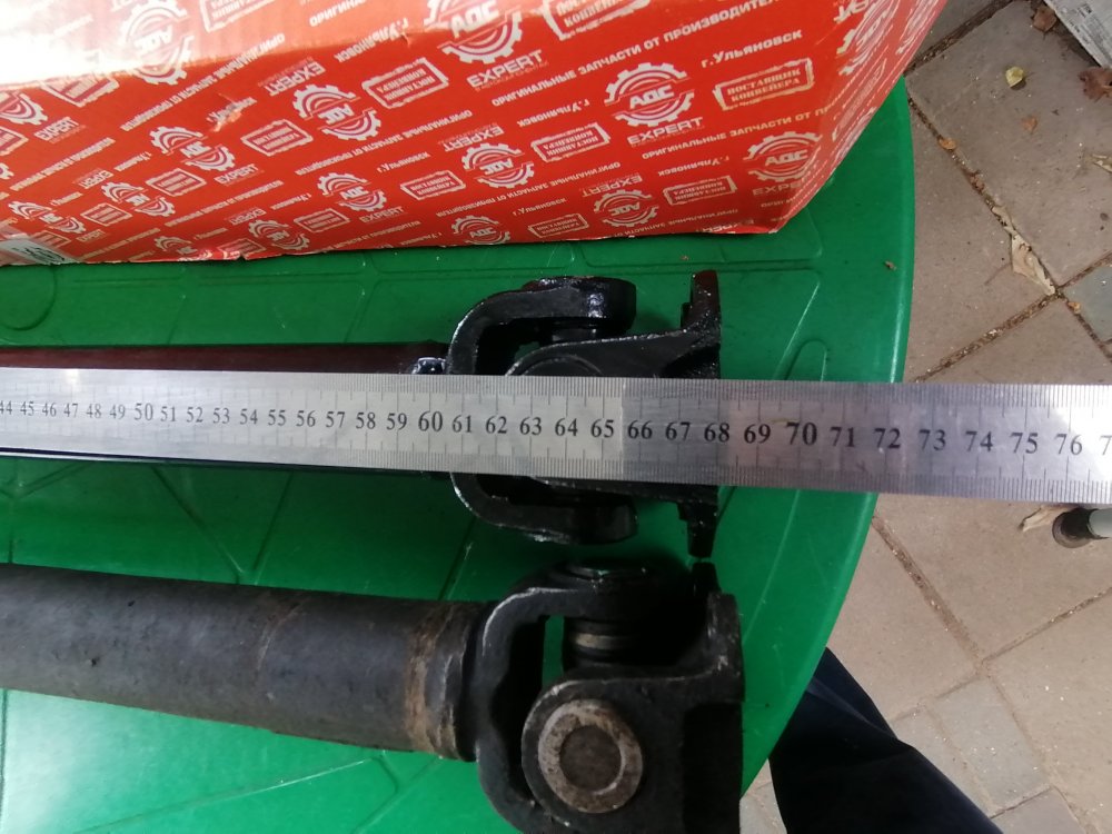

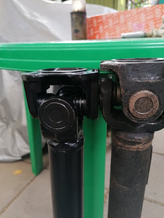

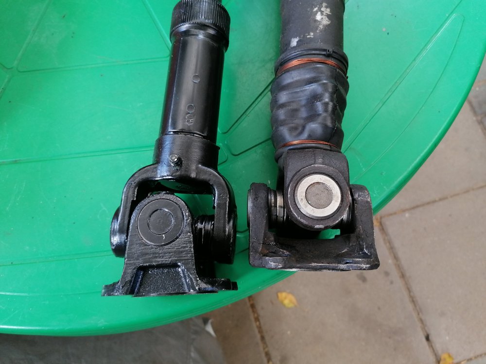

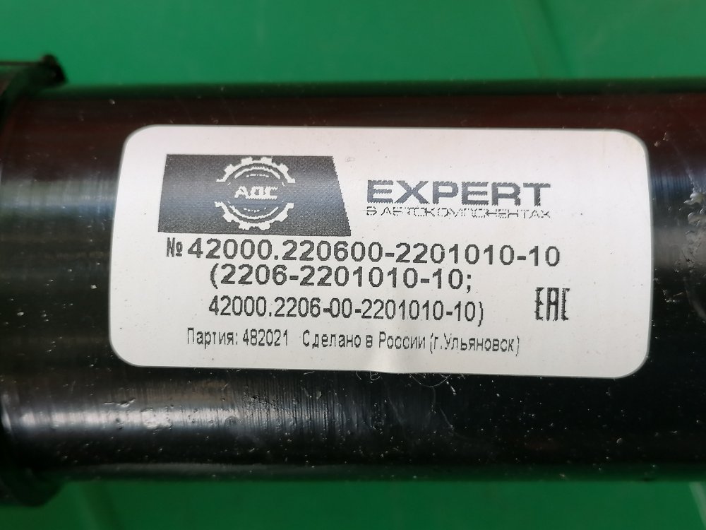

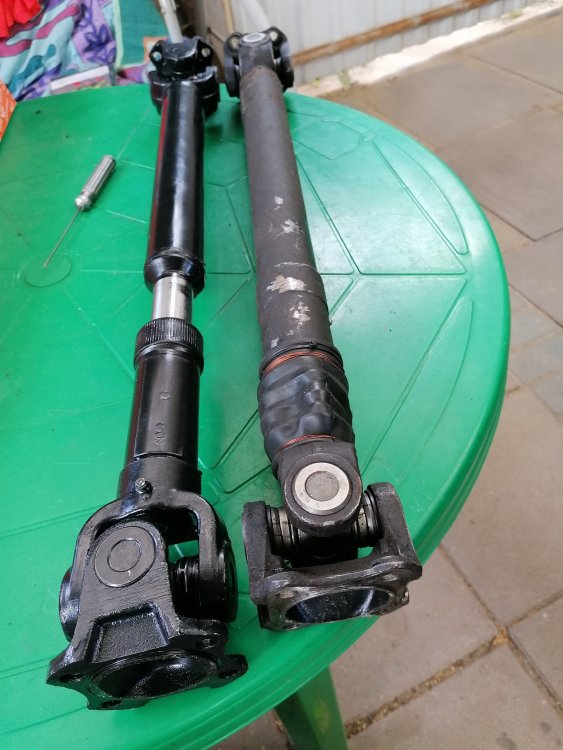

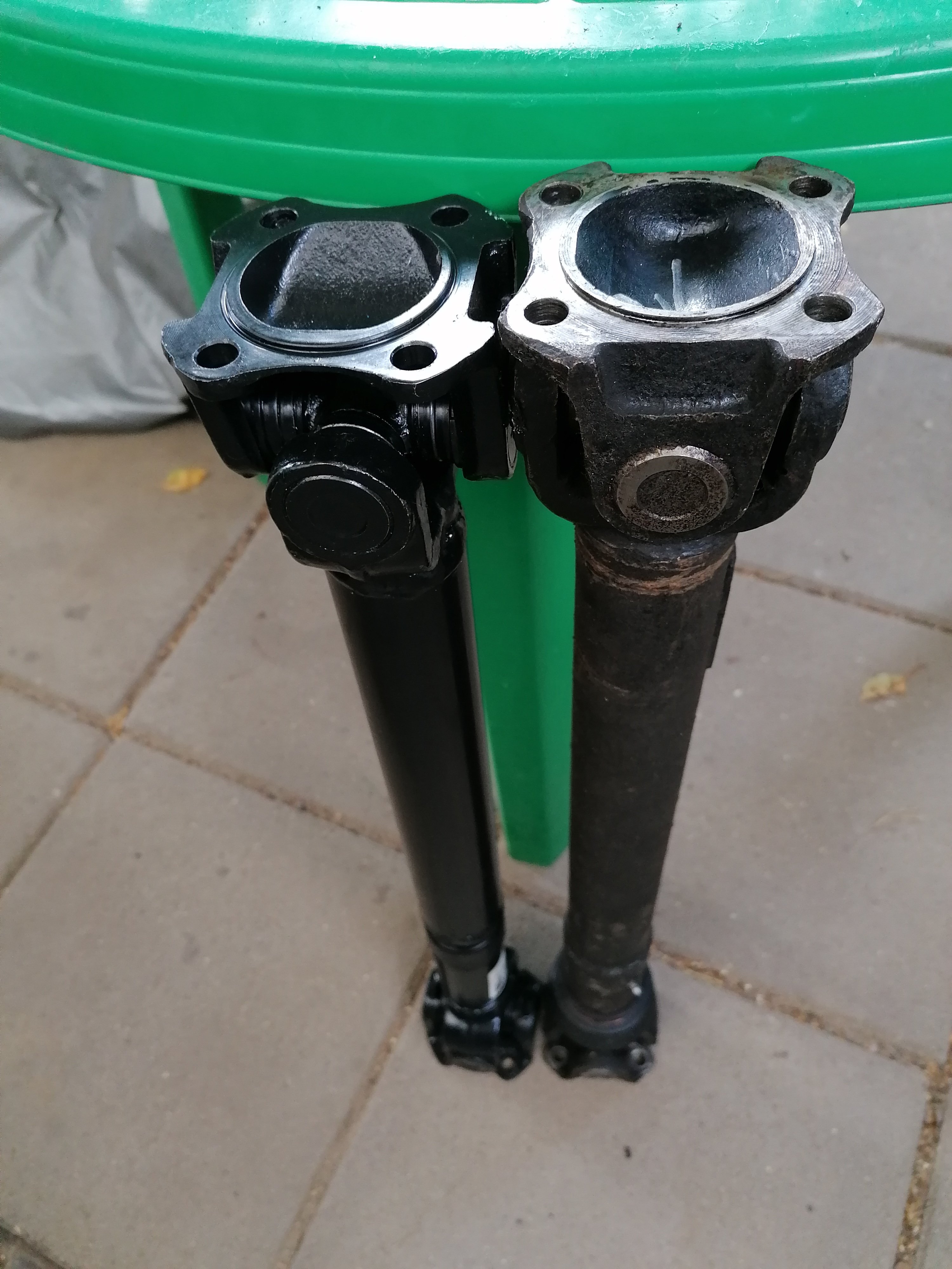

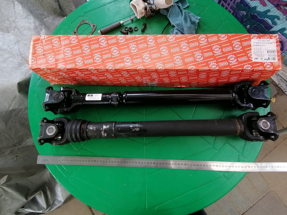

ВладимирВ 3 364 Жалоба Опубликовано: 2 августа 2022 Поменял задний кардан. Устал от вибраций после 50 кмч, да и люфт в шлицах растёт. Несмотря на мнение, что полного аналога заднего кардан нет, оказалось, что в реале новый кардан по геометрии с запасом в обе стороны. Баланс тоже ок, после 50 кмч приятно положить руку на рычаги раздатки, проводник карданных вибраций. На всякий случай добавил смазки в крестовины и шлиц. Брал кардан в Железяке, чуть дороже шести тысяч. Наверно, куплю там и передний... 1 Цитата Поделиться сообщением Ссылка на сообщение Поделиться на других сайтах
