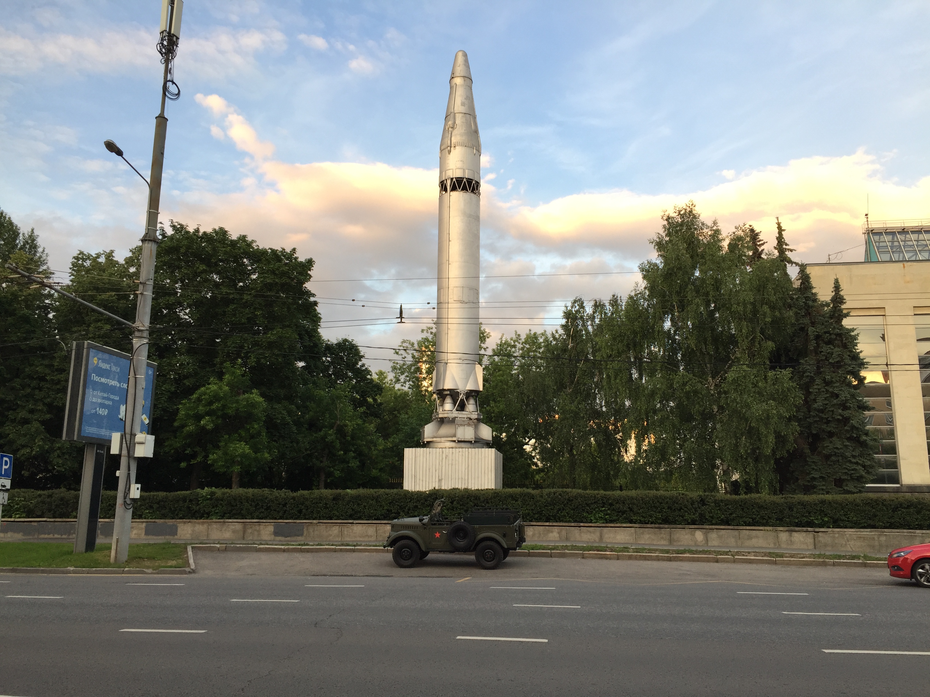

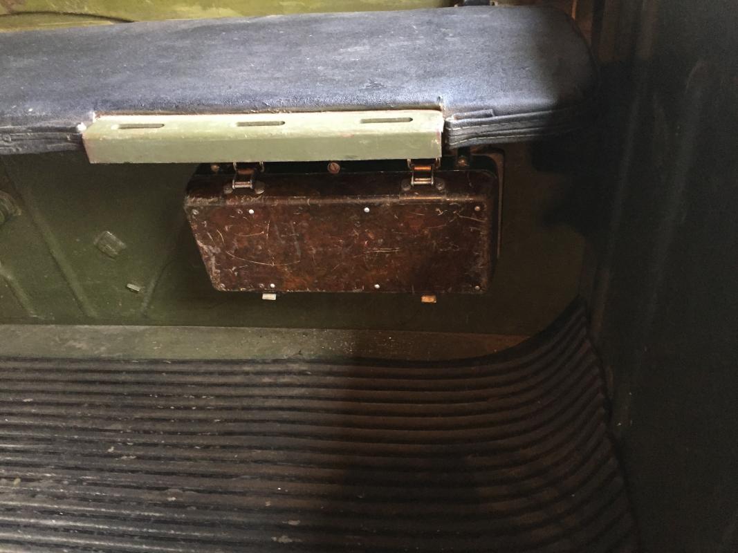

ВладимирВ 3 361 Жалоба Опубликовано: 2 апреля 2017 Радийное прошлое. Говорят, провод антенны проходил там. 1 Цитата Поделиться сообщением Ссылка на сообщение Поделиться на других сайтах

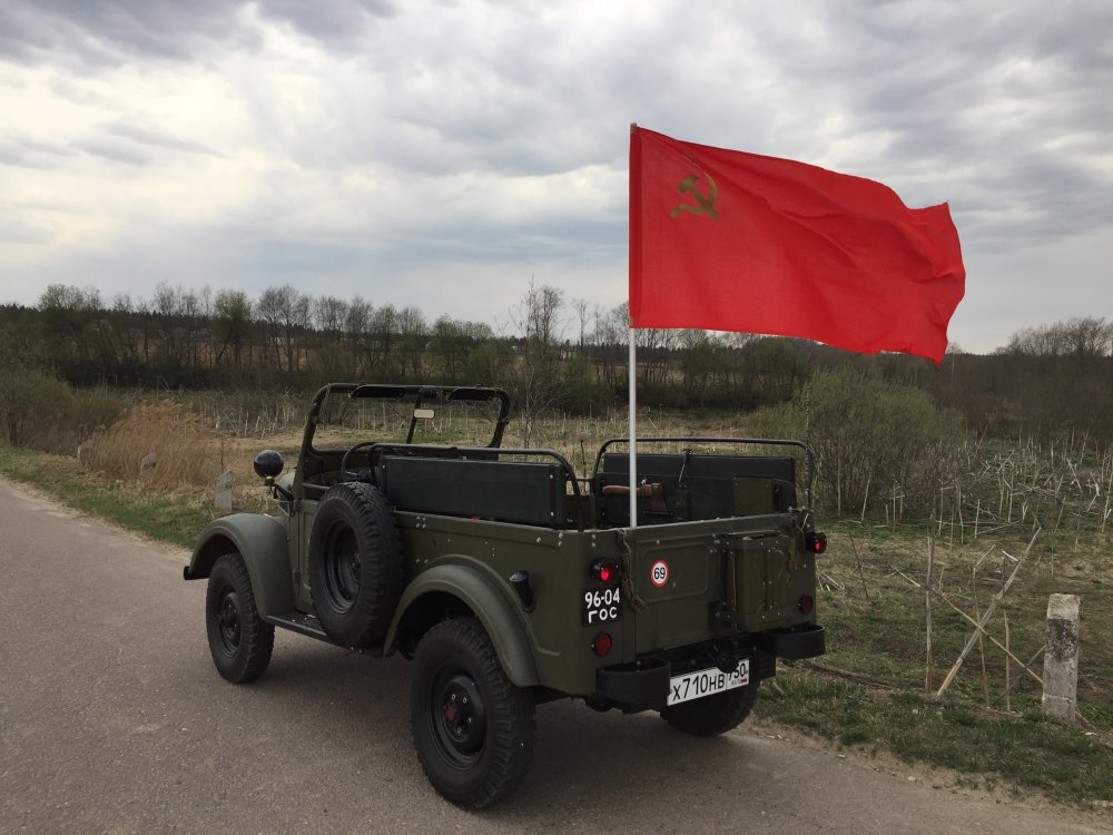

ВладимирВ 3 361 Жалоба Опубликовано: 11 апреля 2017 Радио Цитата Поделиться сообщением Ссылка на сообщение Поделиться на других сайтах

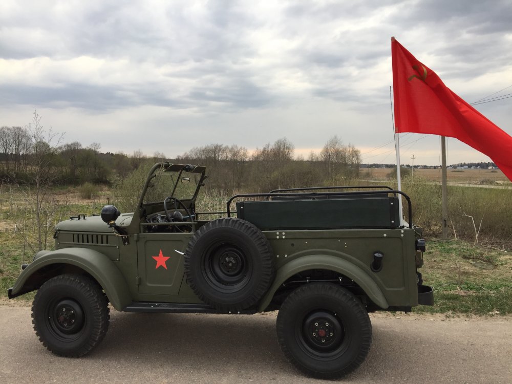

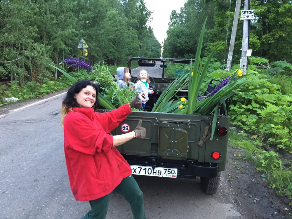

ВладимирВ 3 361 Жалоба Опубликовано: 16 апреля 2017 Приспособил на задний борт канистру. Борт сохранил способность открываться с ней, и карман в борту тоже открывается без снятия канистры. Вот не могу придумать из чего прокладку между бортом и канистрой сделать. Из войлока не хочу, боюсь после мойки или дождя просыхать нормально не будет... 3 Цитата Поделиться сообщением Ссылка на сообщение Поделиться на других сайтах
ВладимирВ 3 361 Жалоба Опубликовано: 19 апреля 2017 Ничего нормального в качестве прокладки между бортом и канистрой не придумал. Привинтил резиновый подвес глушителя. Подошел замечательно. 3 Цитата Поделиться сообщением Ссылка на сообщение Поделиться на других сайтах

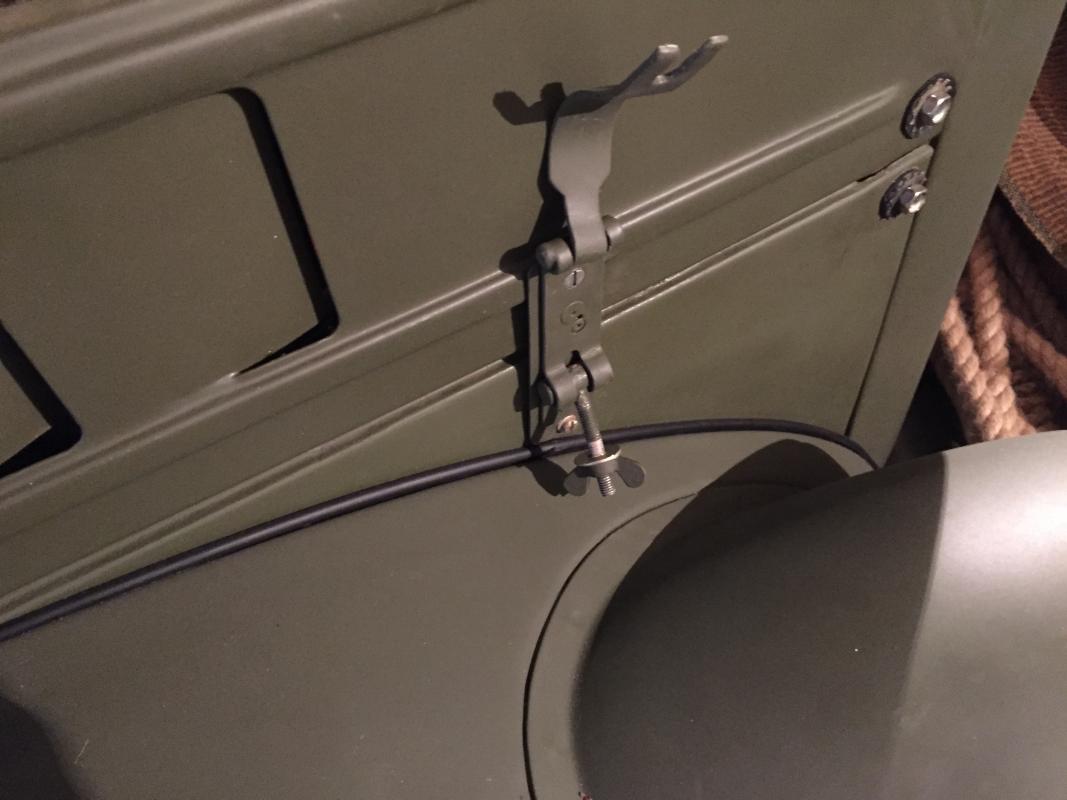

ВладимирВ 3 361 Жалоба Опубликовано: 20 апреля 2017 Вот с креплением штыка пришлось повозиться. Просто пластиной стандартную БСЛ 110 шестидесятого года красиво не притянуть, упирается ребром жесткости в жабру. Просверлил гайки как столбики и притянул через плоскую толстую пластину. Теперь лопата с кузовом не контактирует. 2 Цитата Поделиться сообщением Ссылка на сообщение Поделиться на других сайтах

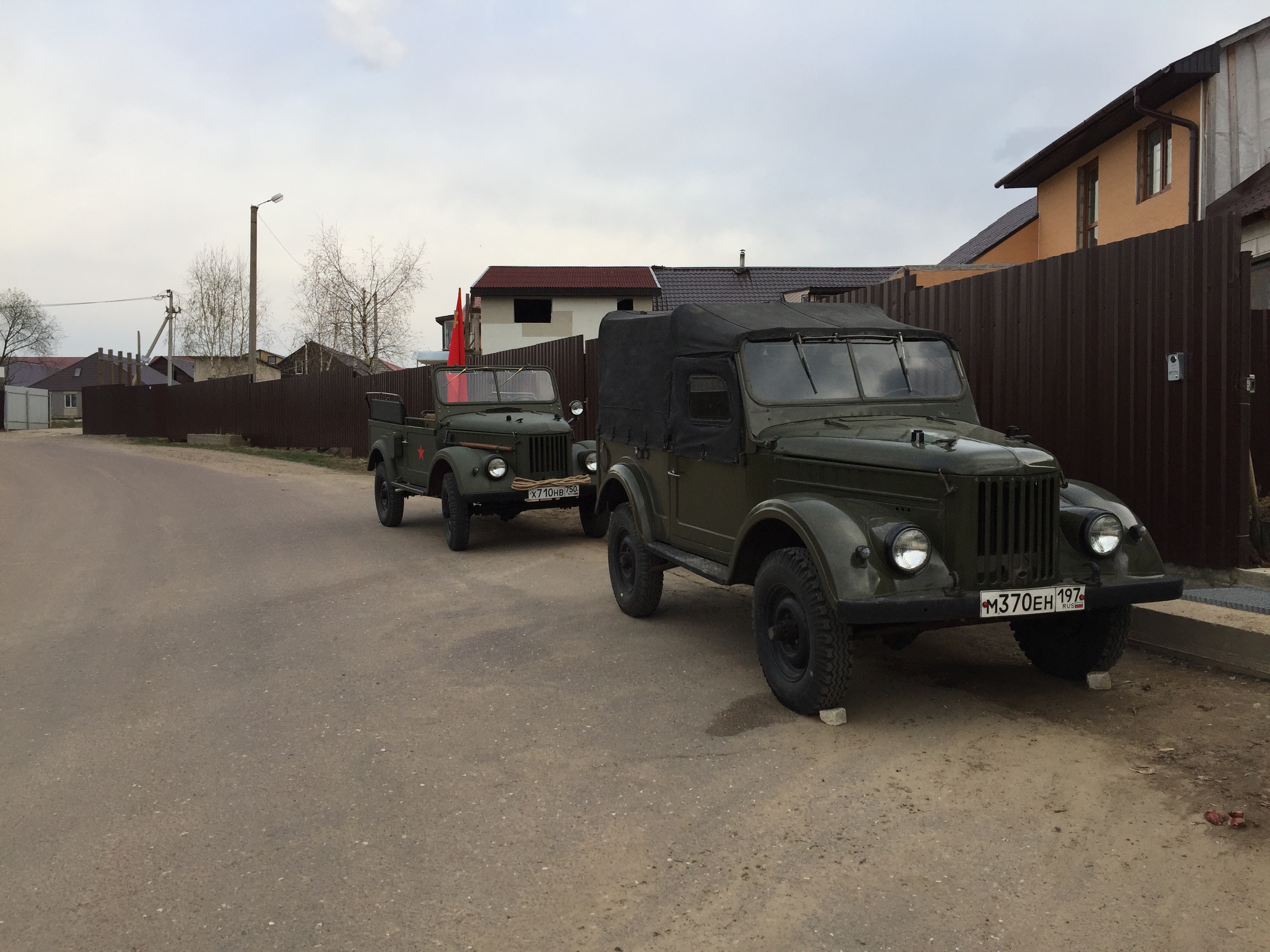

ВладимирВ 3 361 Жалоба Опубликовано: 1 мая 2017 Мир Труд Май ! Покатавшись сегодня по округе, совершенно случайно встретил замечательный хим Газик. Познакомился с его владельцем. 3 Цитата Поделиться сообщением Ссылка на сообщение Поделиться на других сайтах

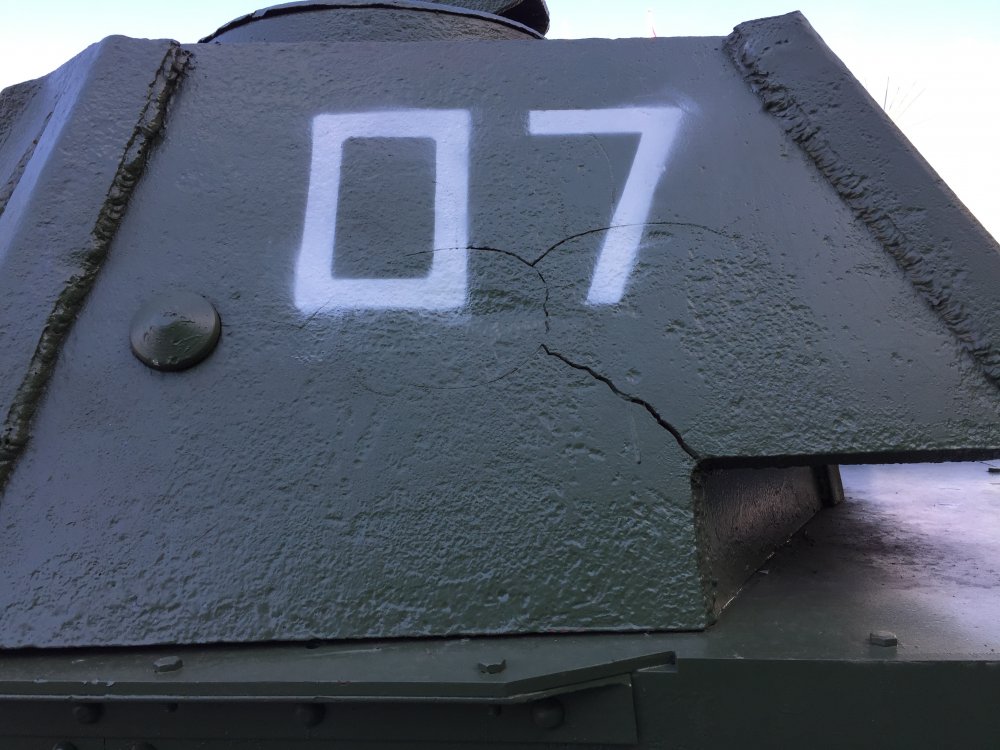

ВладимирВ 3 361 Жалоба Опубликовано: 11 июня 2017 Перезимовали малыши на Ярославке. Заехали с Газиком их навестить. Раньше стояли рядом с ними еще две Победы... 2 Цитата Поделиться сообщением Ссылка на сообщение Поделиться на других сайтах

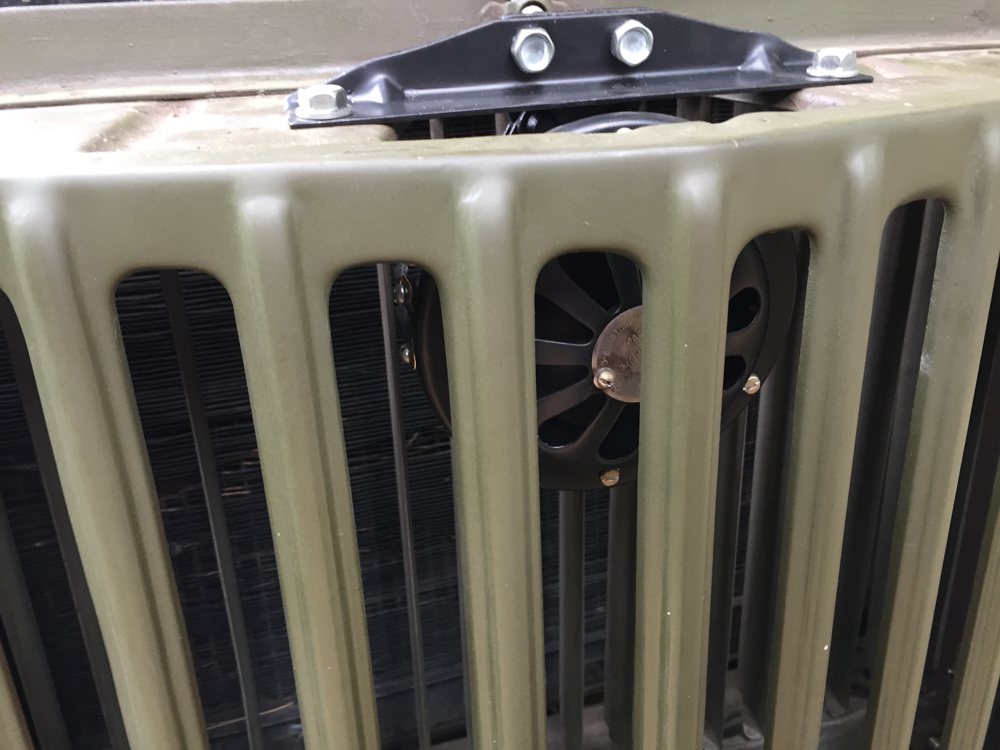

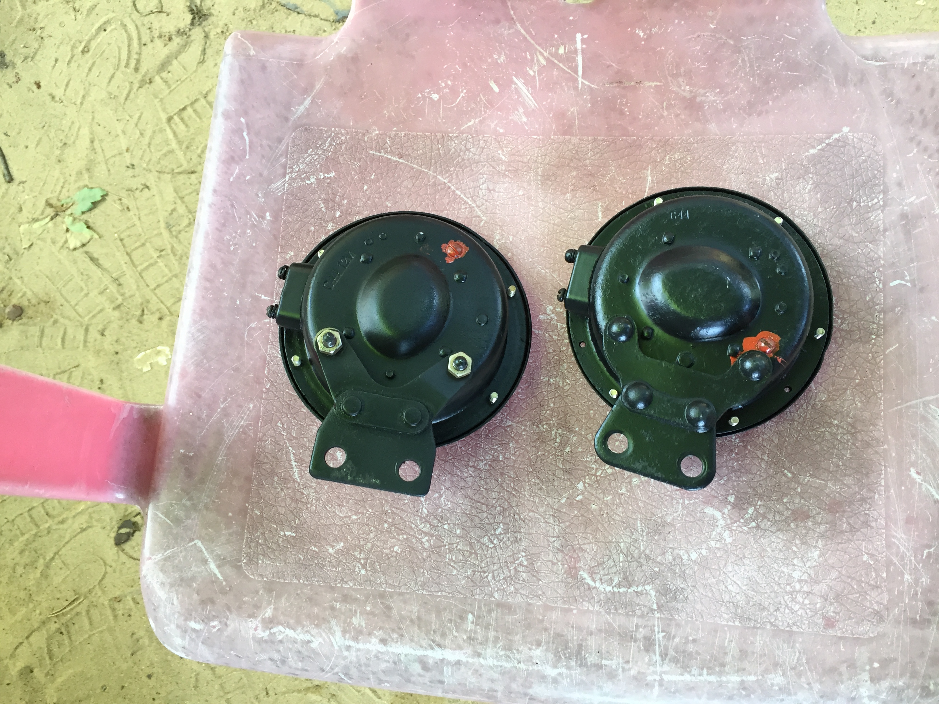

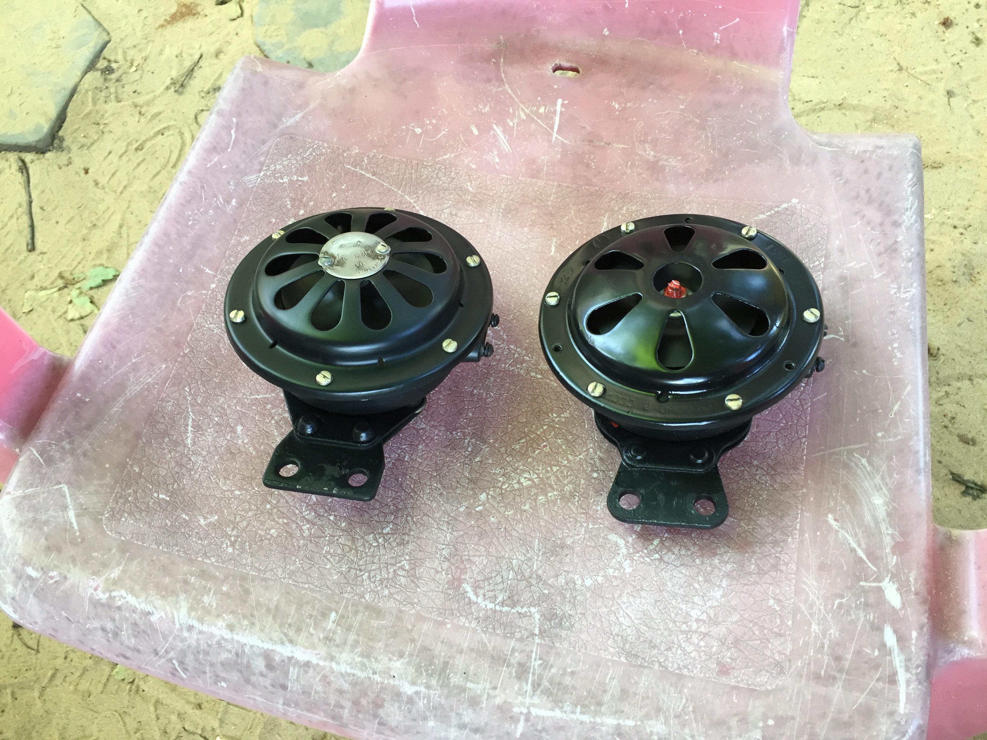

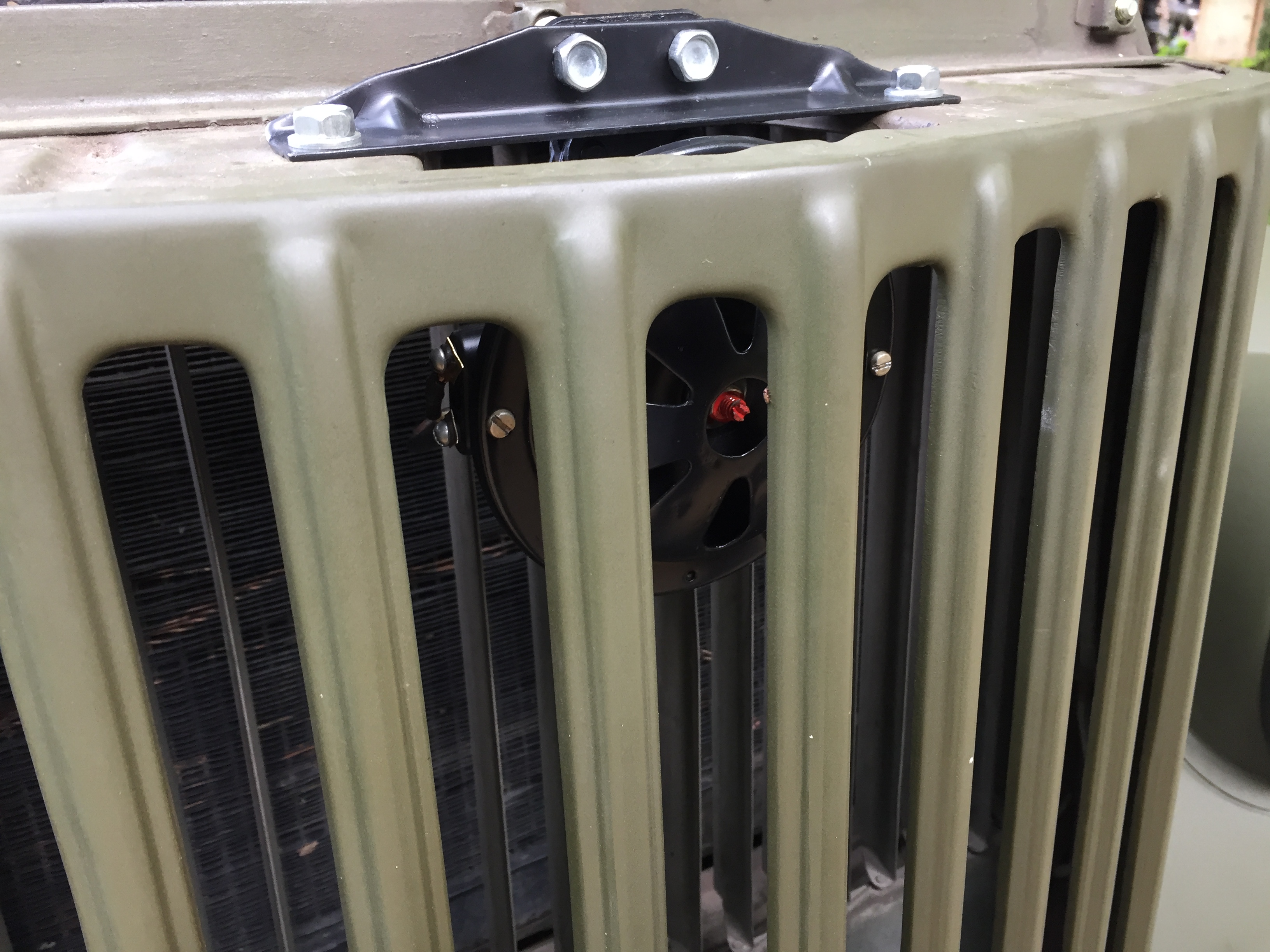

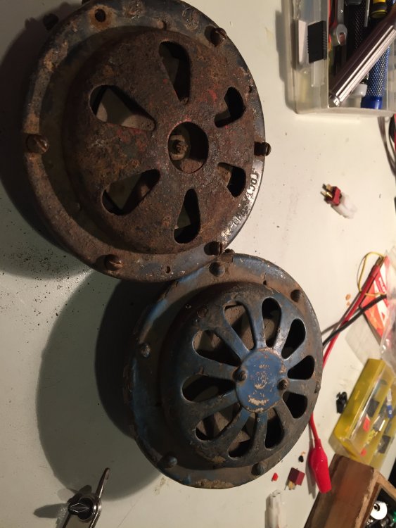

ВладимирВ 3 361 Жалоба Опубликовано: 29 июня 2017 Разжился намедни патефонными головками. Оба сигнала С-44, но совершенно разные. С крышкой в центре - 56 года, второй 71. Разобрал, почистил, настроил. Окончательную настройку надо проводить на сигнале, прикрученном к машине. Даже зажатая в тисках рессора не дает тонко настроить баланс между хрипом, гнусавым мяуканьем и небольшим током. Какой оставить посоветуйте. Освободившийся поменяю на что нить, если кому надо. 1 Цитата Поделиться сообщением Ссылка на сообщение Поделиться на других сайтах
Кудряшка 142 Жалоба Опубликовано: 29 июня 2017 Интересен ранний сигнал,ну а ставить надо на свой год выпуска ИХМО Цитата Поделиться сообщением Ссылка на сообщение Поделиться на других сайтах
ВладимирВ 3 361 Жалоба Опубликовано: 29 июня 2017 Ок, тоже склоняюсь к этому варианту. чб фотки тех времен убеждают ставить шестидырый. Цитата Поделиться сообщением Ссылка на сообщение Поделиться на других сайтах
