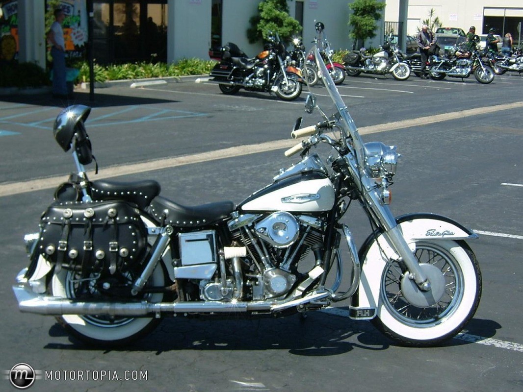

Получается нечто похожее на ^Электроглайд^. Нужно завалить задние аморты,раз уж такой глубокий тюнинг. Это и стилистически верно и подвескамягче будет отрабатывать. От этого морда уйдет на верх, это и хорошо, так как Харли ^чиркун^ в передние трубы вставки вваривать придется, чтобы уровнять горизонт. В бак вставка просится закрыть этот ужасный проруб под раму.Если не найдешь старые, высокие стаканы амортов, нужно разварить эти. Пружины скрыть.В крышку редуктора врежь еще пару шпилек, с тугой посадкой по резьбе и на резьбовой герметик. После полировки на нем масло пригорает вытекшее через разболтаные шпильки и выглядить это колхозно. Да и покрепче притянут к маятнику. Если есть выход на станки, навари посадку маятника и шлифани в размер посадки крышки, чтобы она входила туго, некоторые кусок жести кровельной прилаживали, что опять же колхоз. Крепление заднего крыла через кронштейны, а не напрямую. Если не будешь втыкать кофры, то выглядеть будет по-приличней.Передние крепление бака переварить нужно будет, он с низком не паралелен и если переднее колесо будешь втыкать широкое, ^каплю^ придется разварить поширше.Вообще я бы ^кашкин^ бак бы оставил, только горловину бы на бок вварил от ^Запора^, там и крышка люмин, полируется на раз. Этот бак от мелкого мотика, пойдет на мот как у ковбоя Мальборо с высоким и тонким передком.не кромсай его, уж больно изящен.

  Вот сразу видно Славок понимает что говорит, да мы это тоже все проходили, и аморты наклоняли и моно амортизаторы делали и с нуля рамы варили и конечно жестяную полоску в редуктор пихали, чтоб не болтался, старший брат до сих пор занимается мотоциклами, этим и живет.
  Этот мот не серьёзная переделка, скорей дело принципа - доделать начатое 15 лет назад. Конечно раньше было меньше возможностей, а сейчас времени, "так выпьем за то, чтобы наши возможности совпадали с желаниями" :drinks: (что-то меня потянуло). Будет длинный и не высокий FatBoy,  "Электричкой" (электроглайдом") не будет, рулевая колонка Харлея конечно выше из-за V-твина, но мы за ними не гонимся, про бак справедливое замечание и "Кашкин" у меня есть, вообще еще мотоцикла 2 -3 на полках до сих пор валяется, так и собираем из того, что есть, так бюджетней, ну кое что конечно приходится покупать. Вообще есть набор старинных деталей и этот Цундаповский бак и вилка М 72 на фото выше и еще кое что. Вот и думаю может их отложить для "Олдскульного" проекта (еще на 15 лет  :D). Аморты оставлю так, пусть параллельно задней трубе будут, в остальном подумаем, мы не торопимся, хоть бы то, что есть доделать.

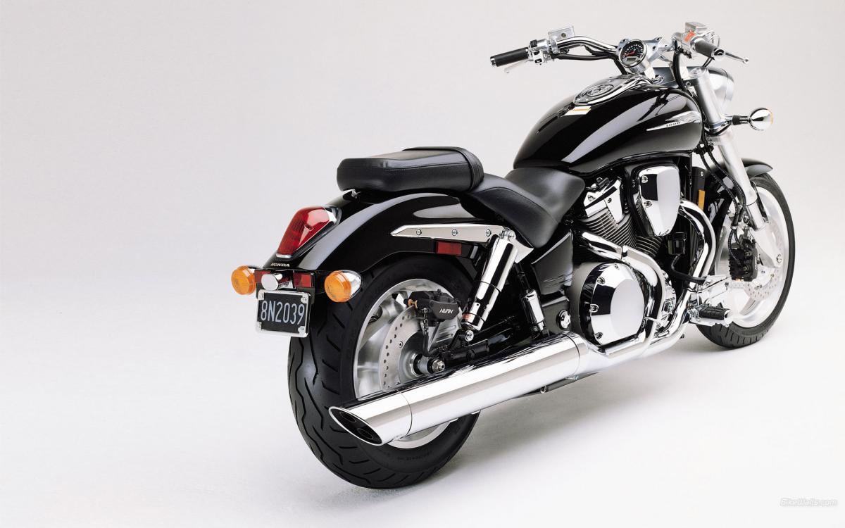

Его с Dyna wide glide слизывал и наклон амортов и крыло и крепление крыла, глушак как у VTX 1800 только тоньше (толстой трубы не нашел), "рога" хотелось, была и пневмо вилка "орион" с дисковым тормозом и куча чертежей не воплощенных, но не успел, вв 2006 продал, отдал долг, а на здачу купил барабаны, те что на свадьбе на тракторной телеге стоят. Теперь они с гитарами и прочим муз барахлом на шкафу пылятся - ВСЁ ЛУЧШЕЕ ДЕТЯМ!!!!!
