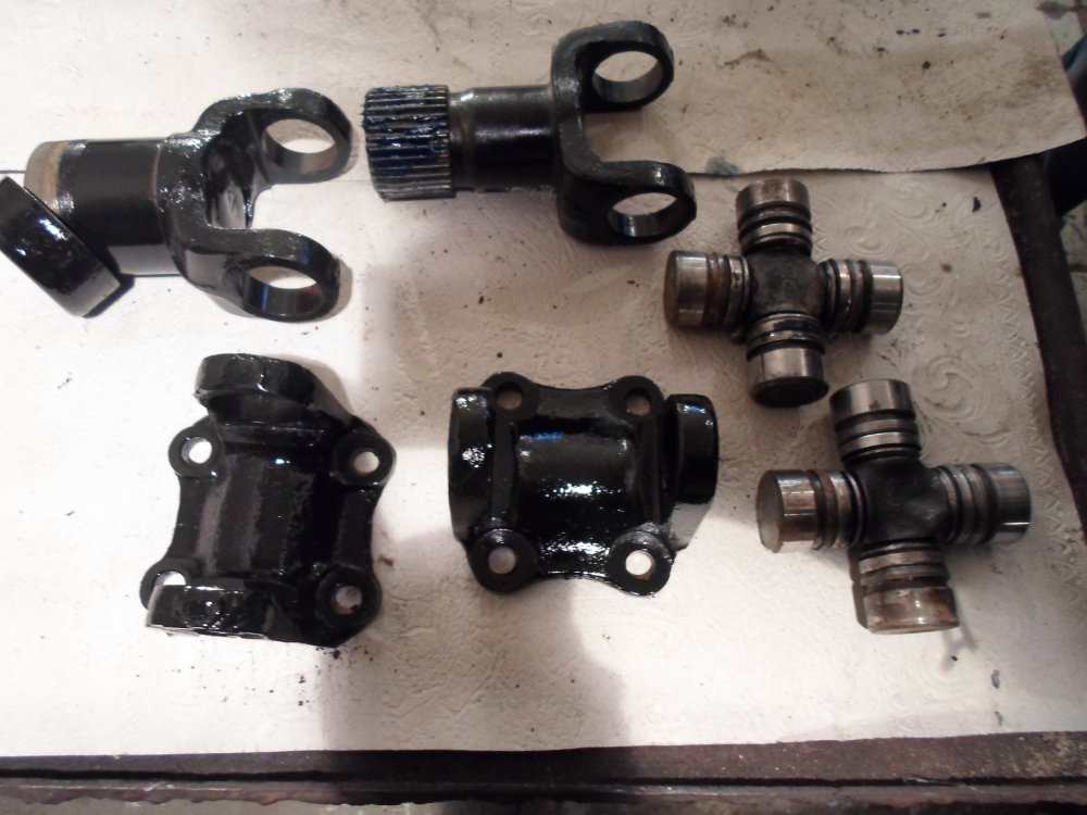

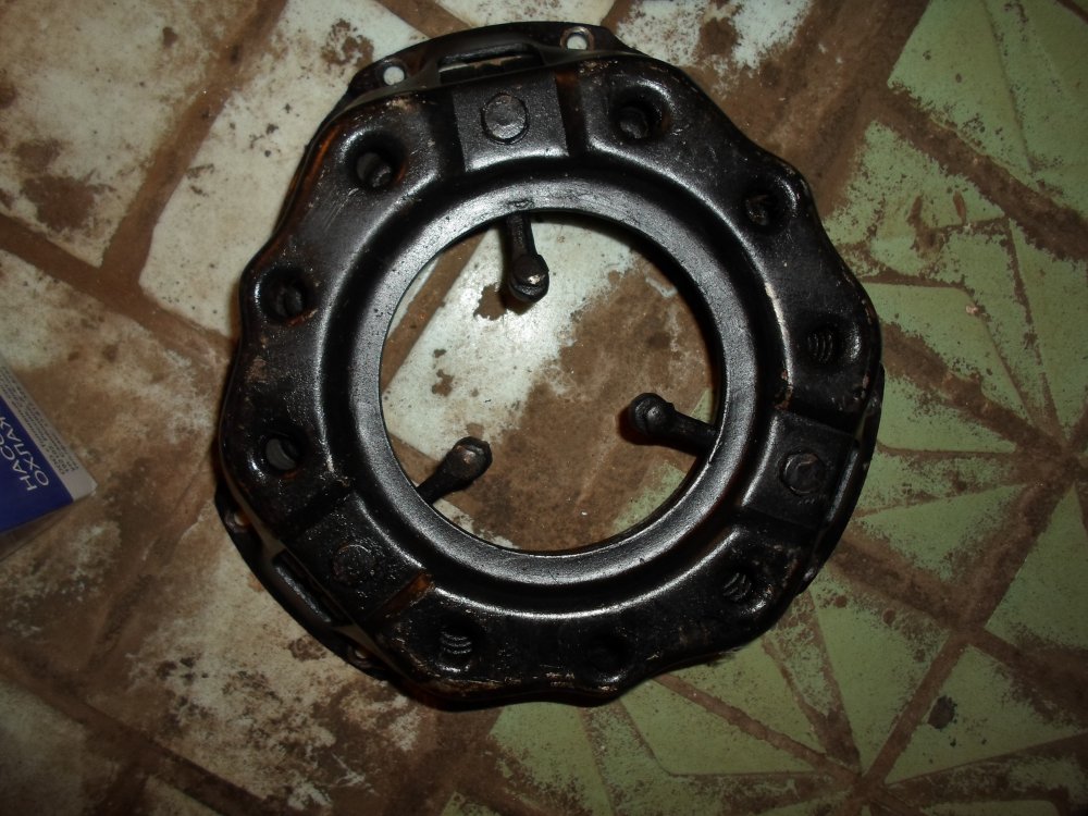

pajero 516 Жалоба Опубликовано: 23 мая 2017 Иваныч как тебе аппарат??? 1 Цитата Поделиться сообщением Ссылка на сообщение Поделиться на других сайтах

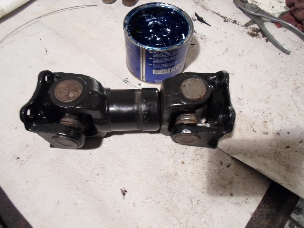

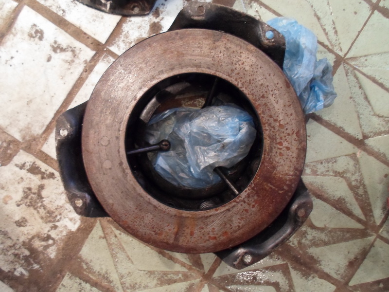

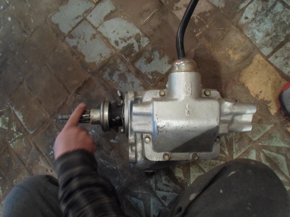

pajero 516 Жалоба Опубликовано: 24 сентября 2017 (изменено) в теме был временный перерыв, но в работе перерывов не было, работа продвигалась медленно, трудно, но самое главное КАЧЕСТВЕННО!!!! За скоростью не гонюсь, хотя при начале сборки ставилась планка Август 17 го ))))))))))))))))))))))))))))))))) на дворе конец сентября, а работы непочатый край, но да бог с ним, повторюсь главное качество! Машина делается не для показухи, а для себя один раз и навсегда, хотя в нашем клубе показушников нет ))))))))))))))))))))) НА данный момент готово: рама, мосты, карданы, КПП, РК, тормозная система, силовой агрегат, система охлаждения, навесное все тщательно подготовлено к окраске, загрунтовано, кузов дополнительно облит кислотником, И так продолжу свое повествование: Изменено 24 сентября 2017 пользователем pajero Цитата Поделиться сообщением Ссылка на сообщение Поделиться на других сайтах

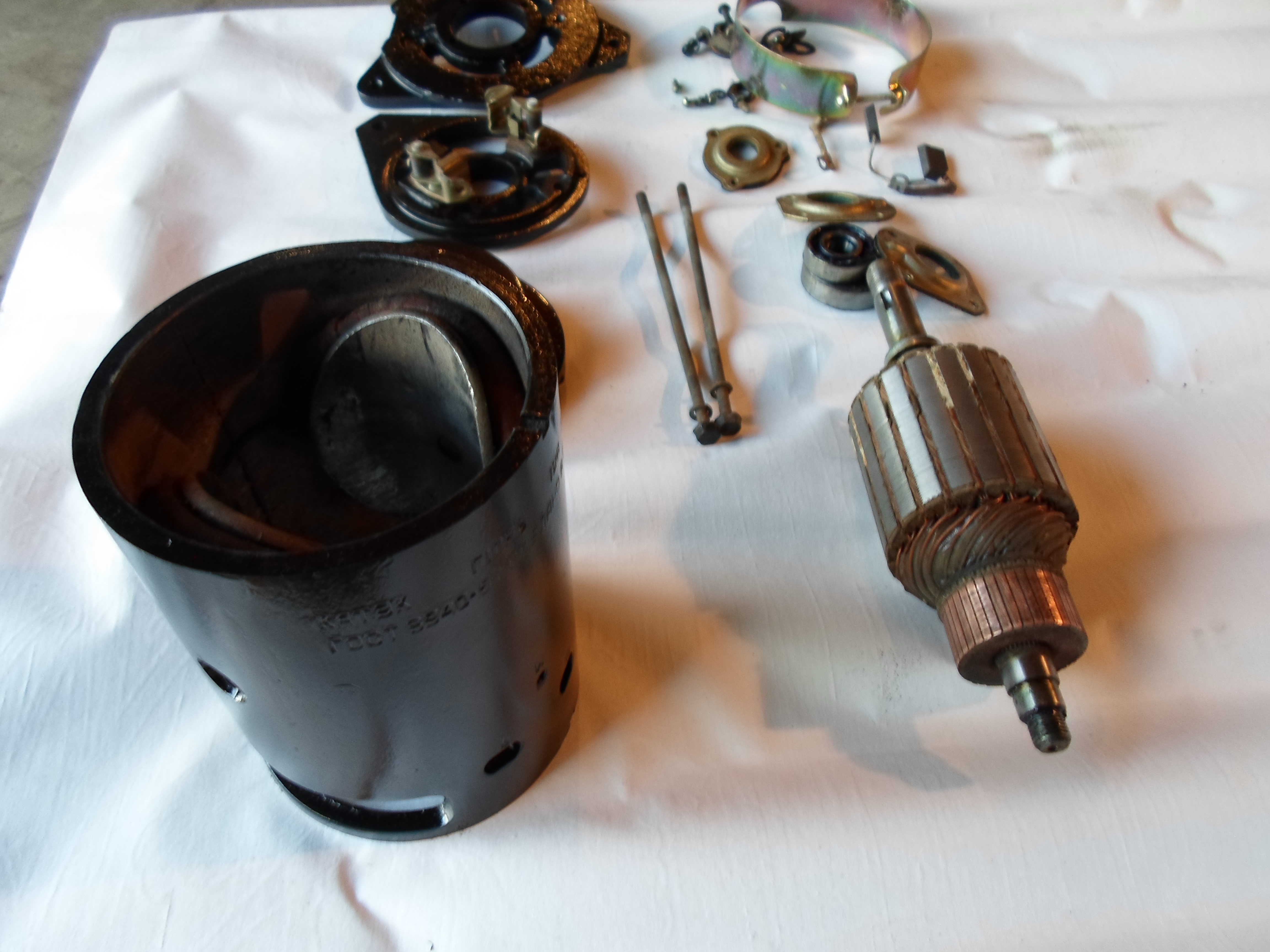

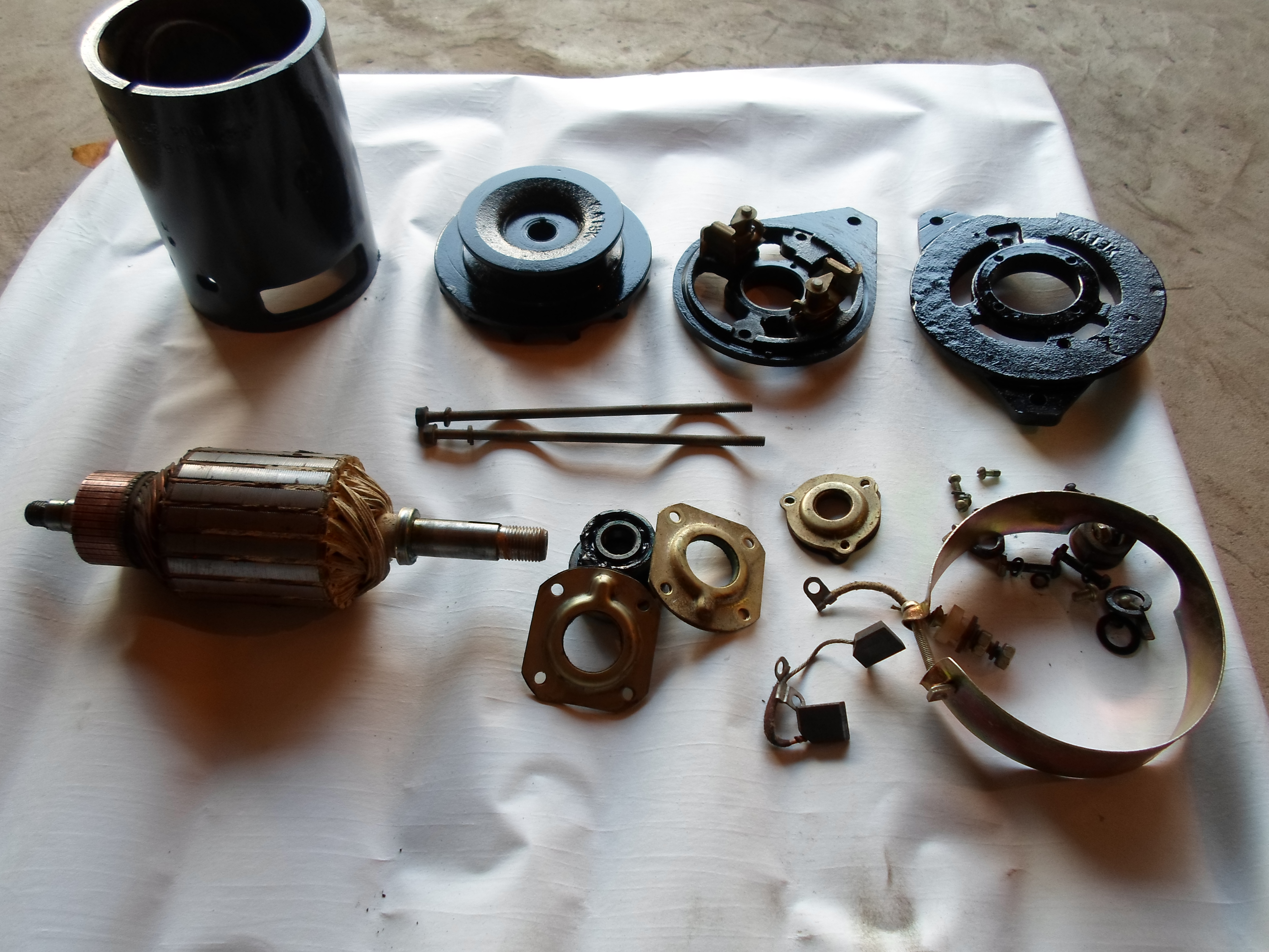

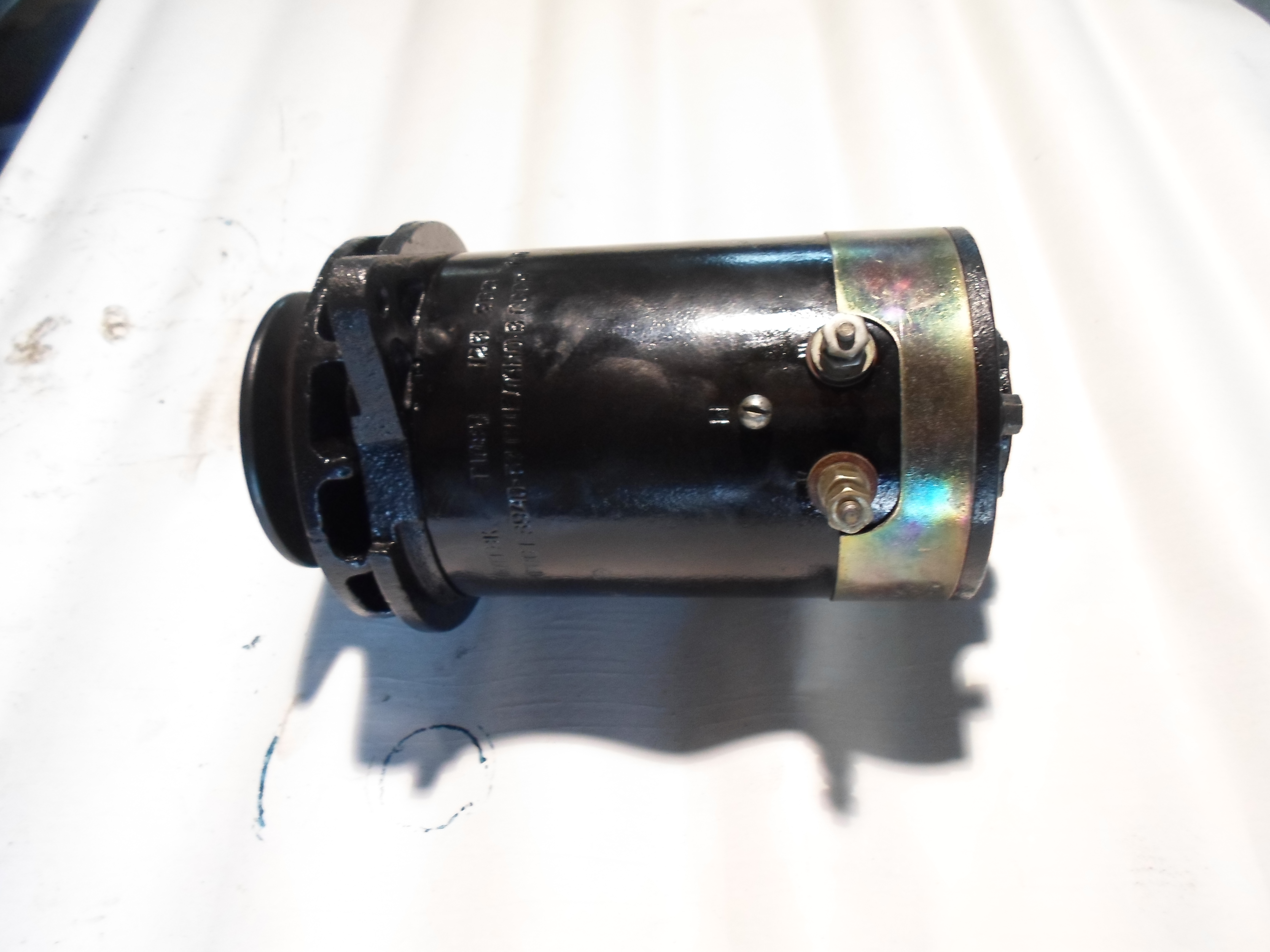

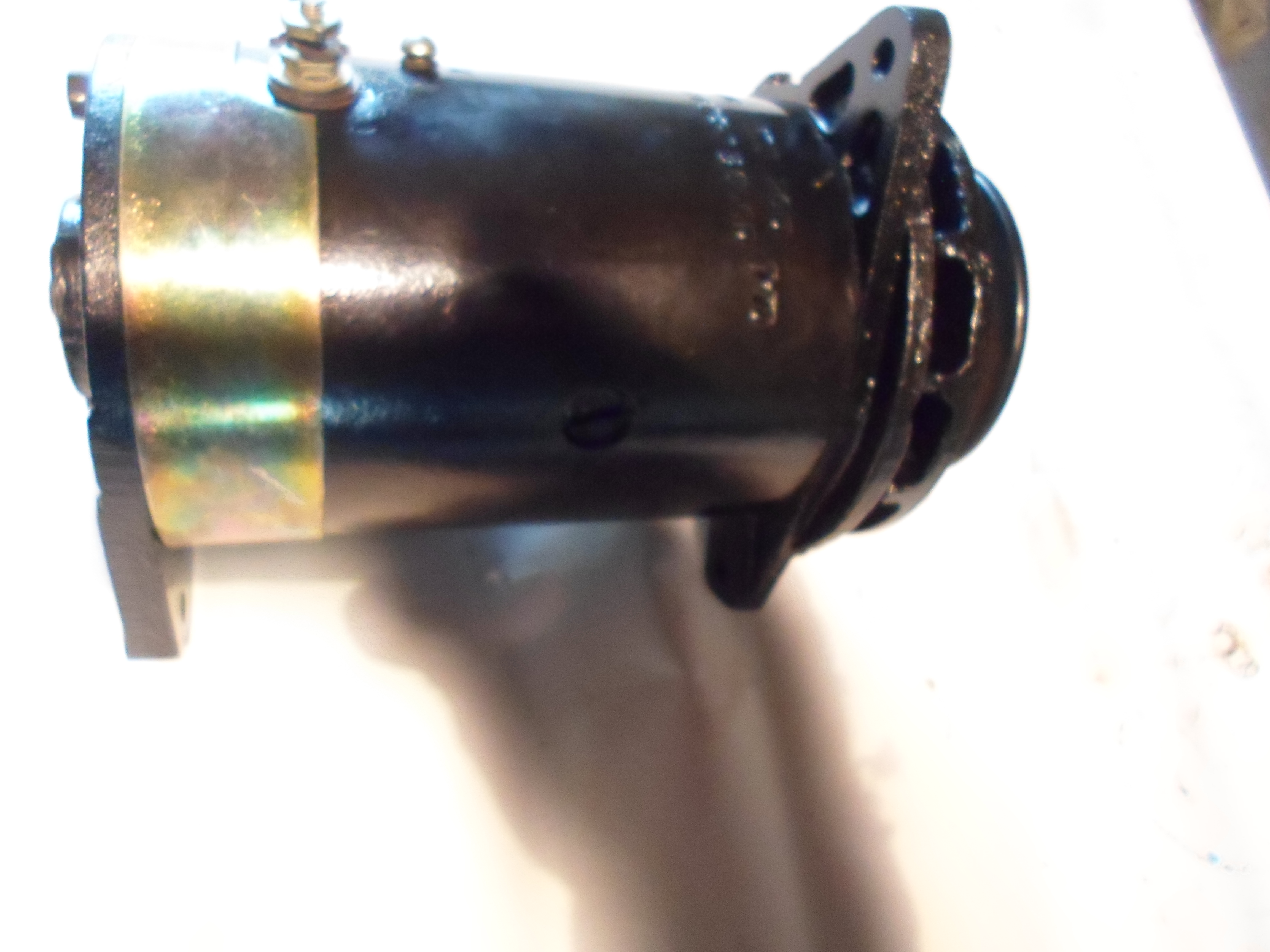

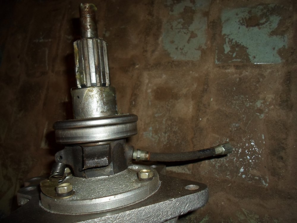

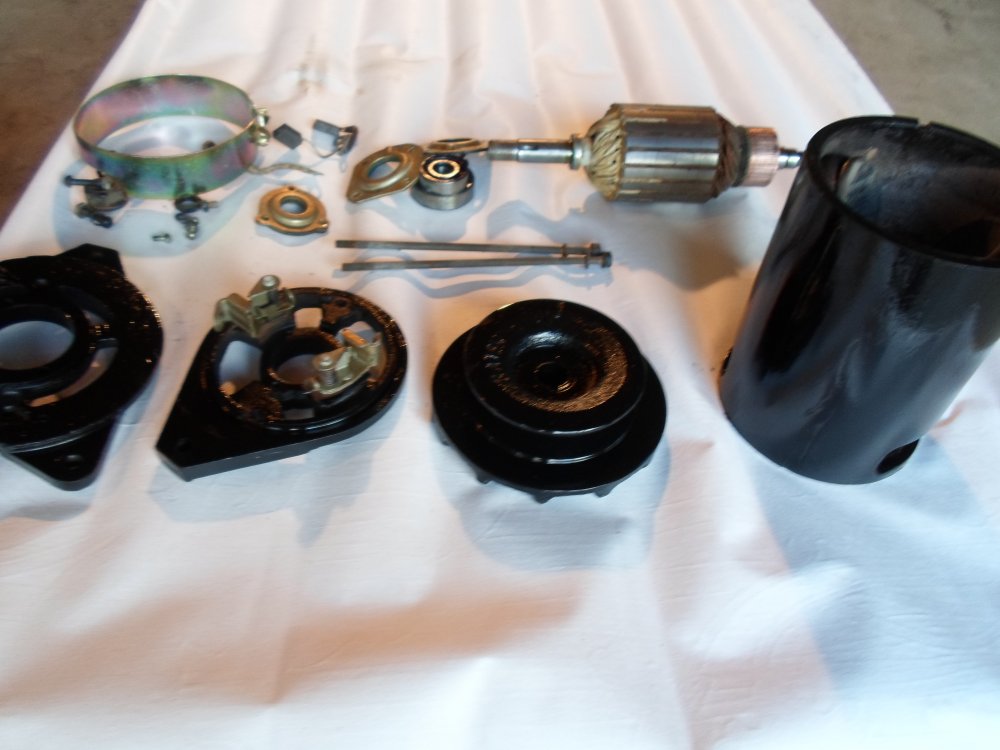

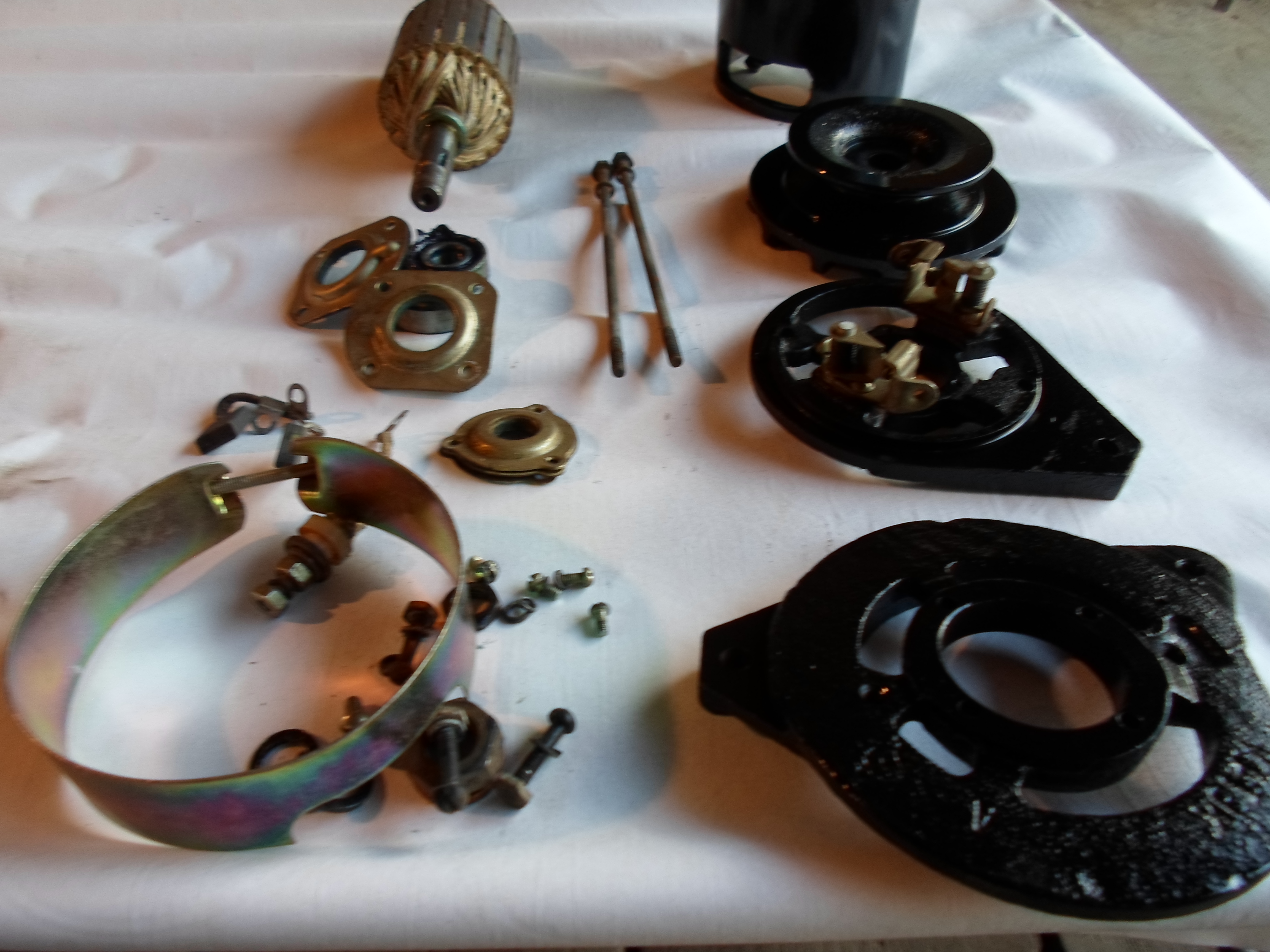

pajero 516 Жалоба Опубликовано: 24 сентября 2017 генератор, разобран, смазан, собран Цитата Поделиться сообщением Ссылка на сообщение Поделиться на других сайтах

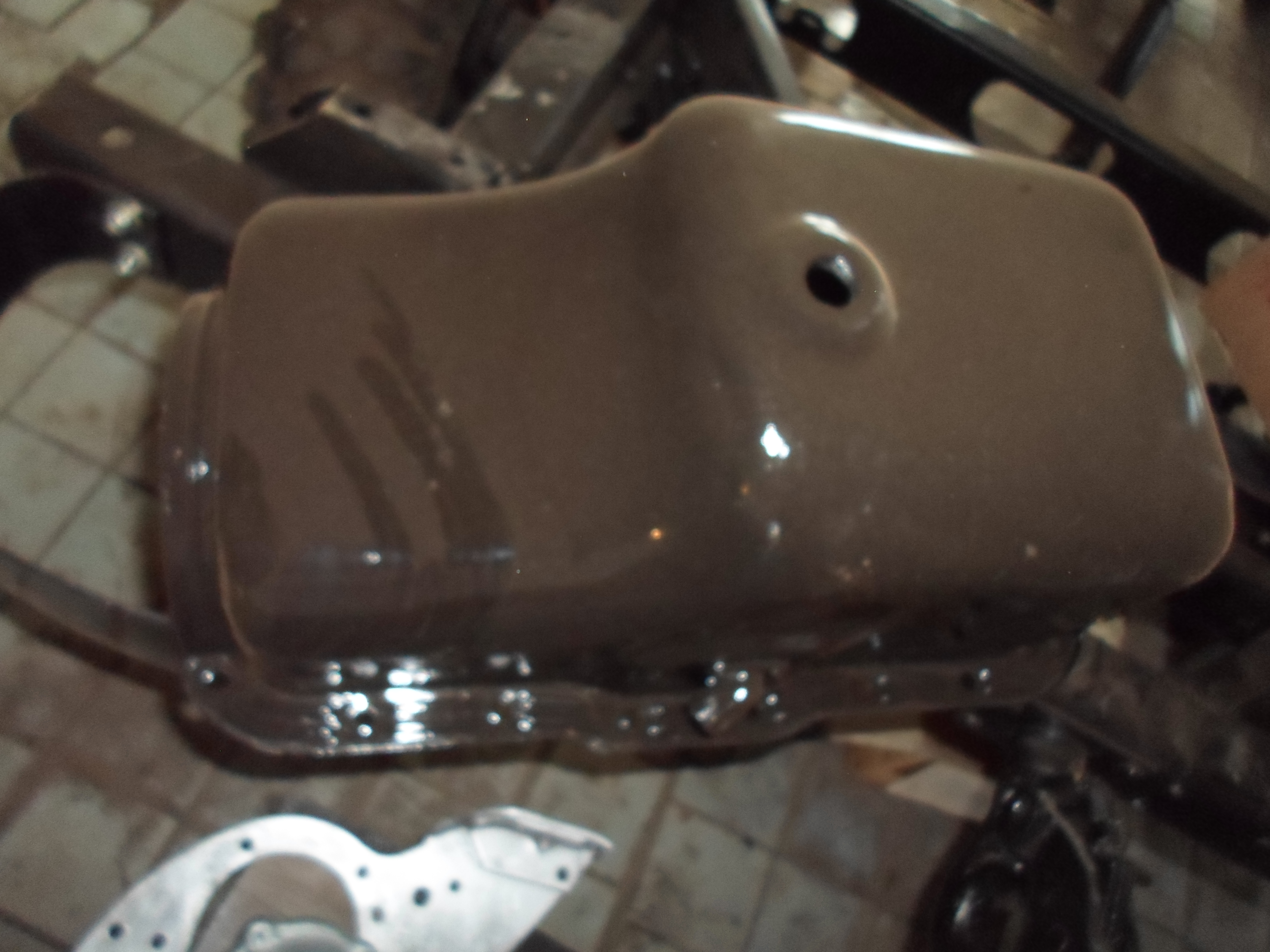

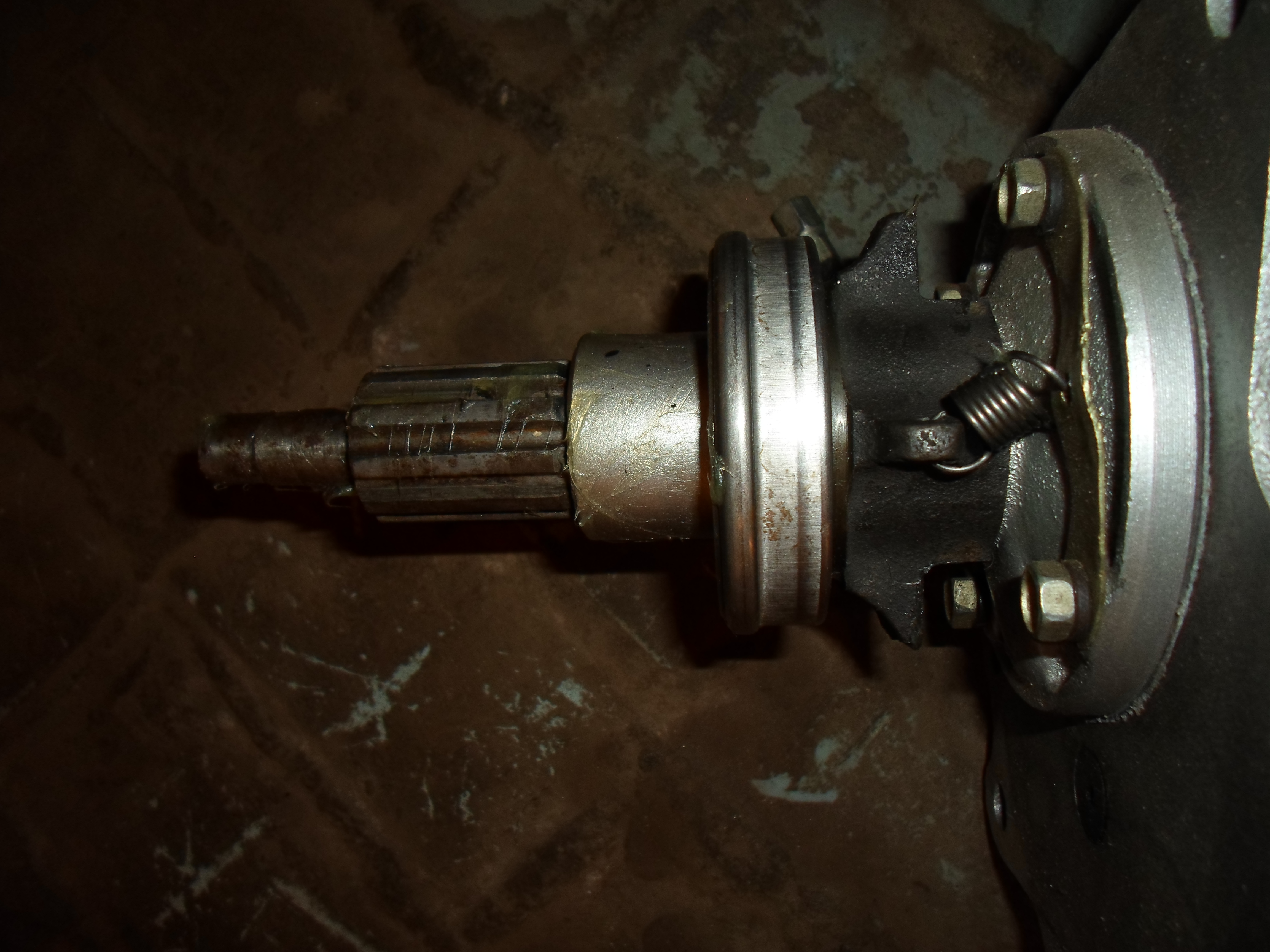

pajero 516 Жалоба Опубликовано: 24 сентября 2017 Цитата Поделиться сообщением Ссылка на сообщение Поделиться на других сайтах

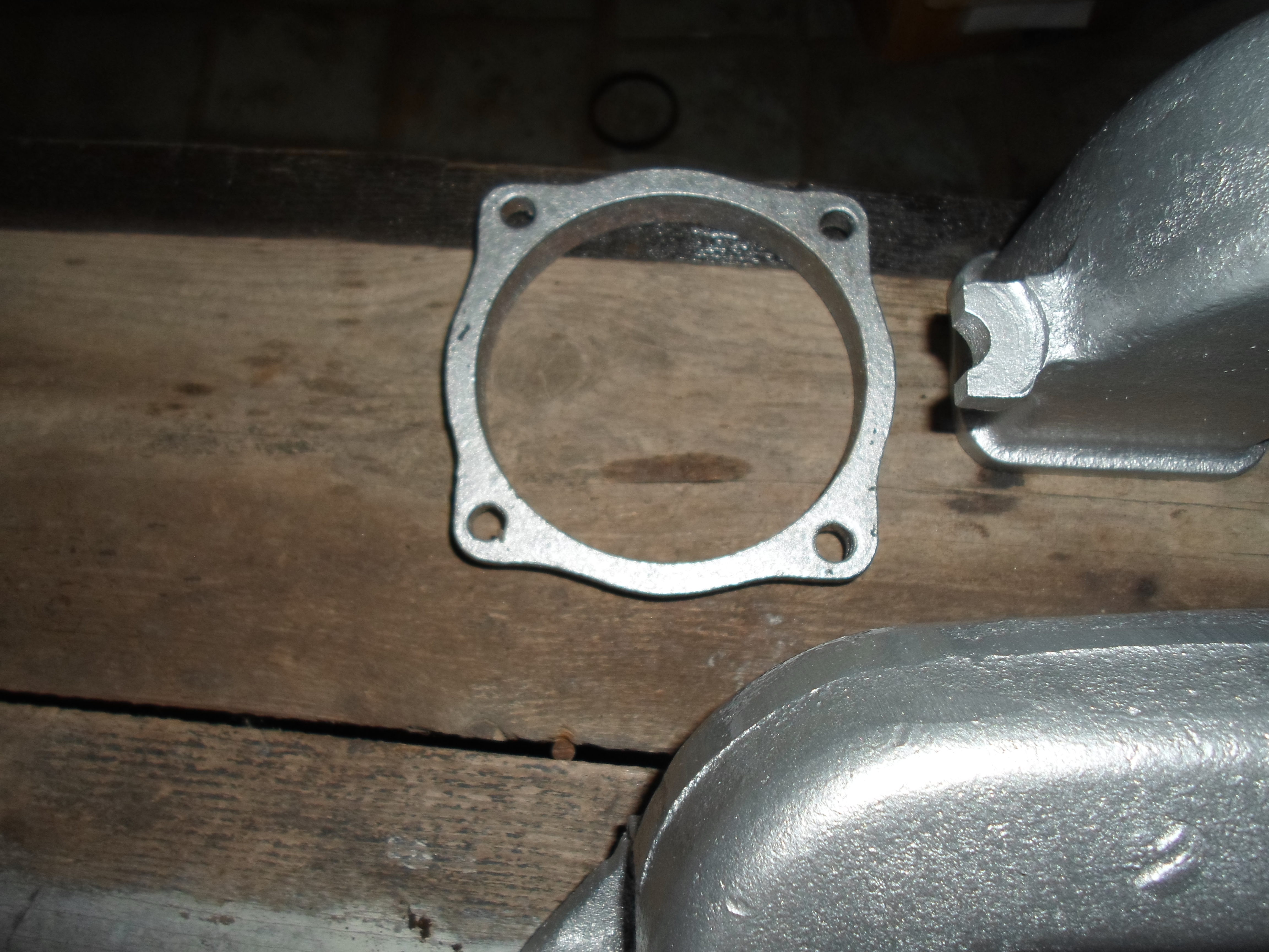

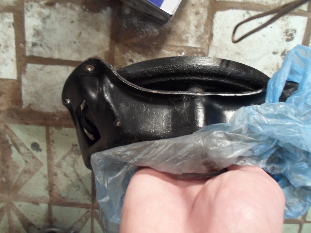

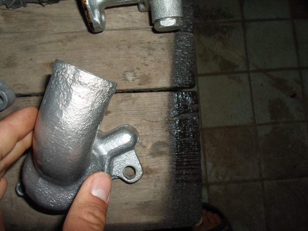

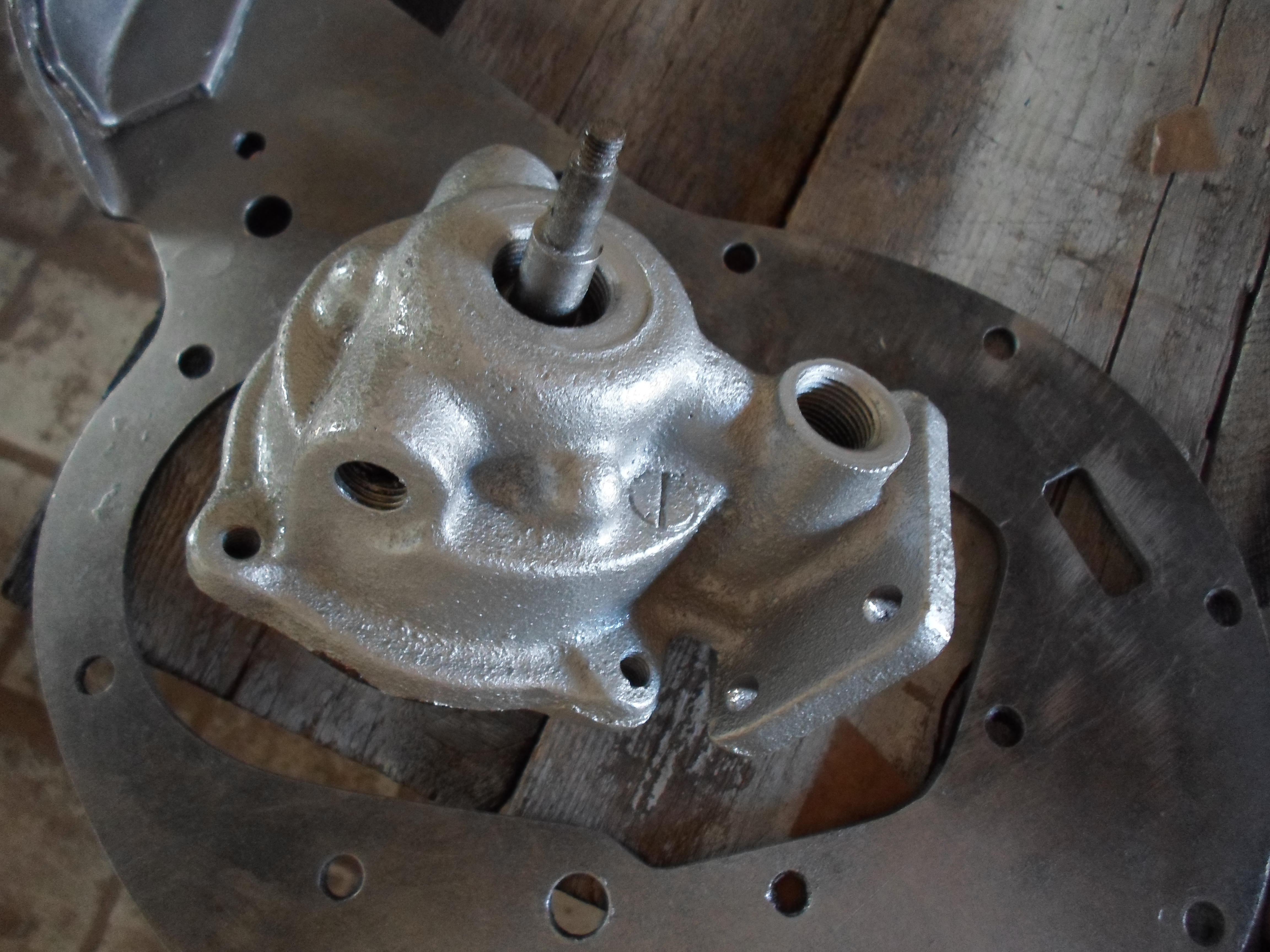

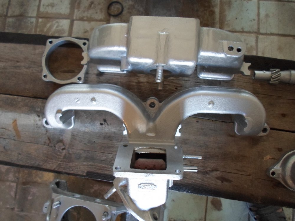

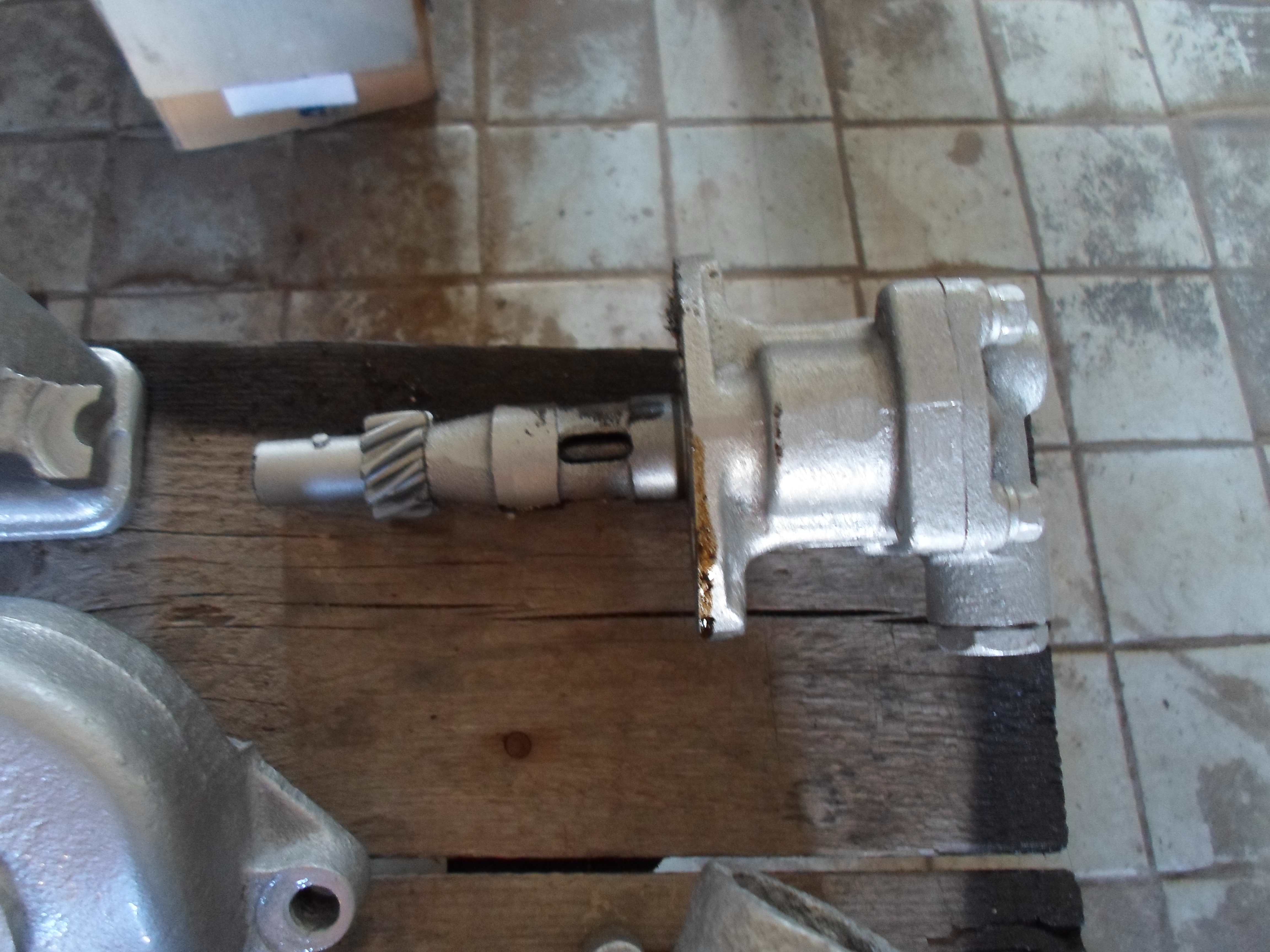

pajero 516 Жалоба Опубликовано: 24 сентября 2017 помпа в представлении не нуждается все и так знают как и от чего ))) делать из старой - новую категорически против Цитата Поделиться сообщением Ссылка на сообщение Поделиться на других сайтах

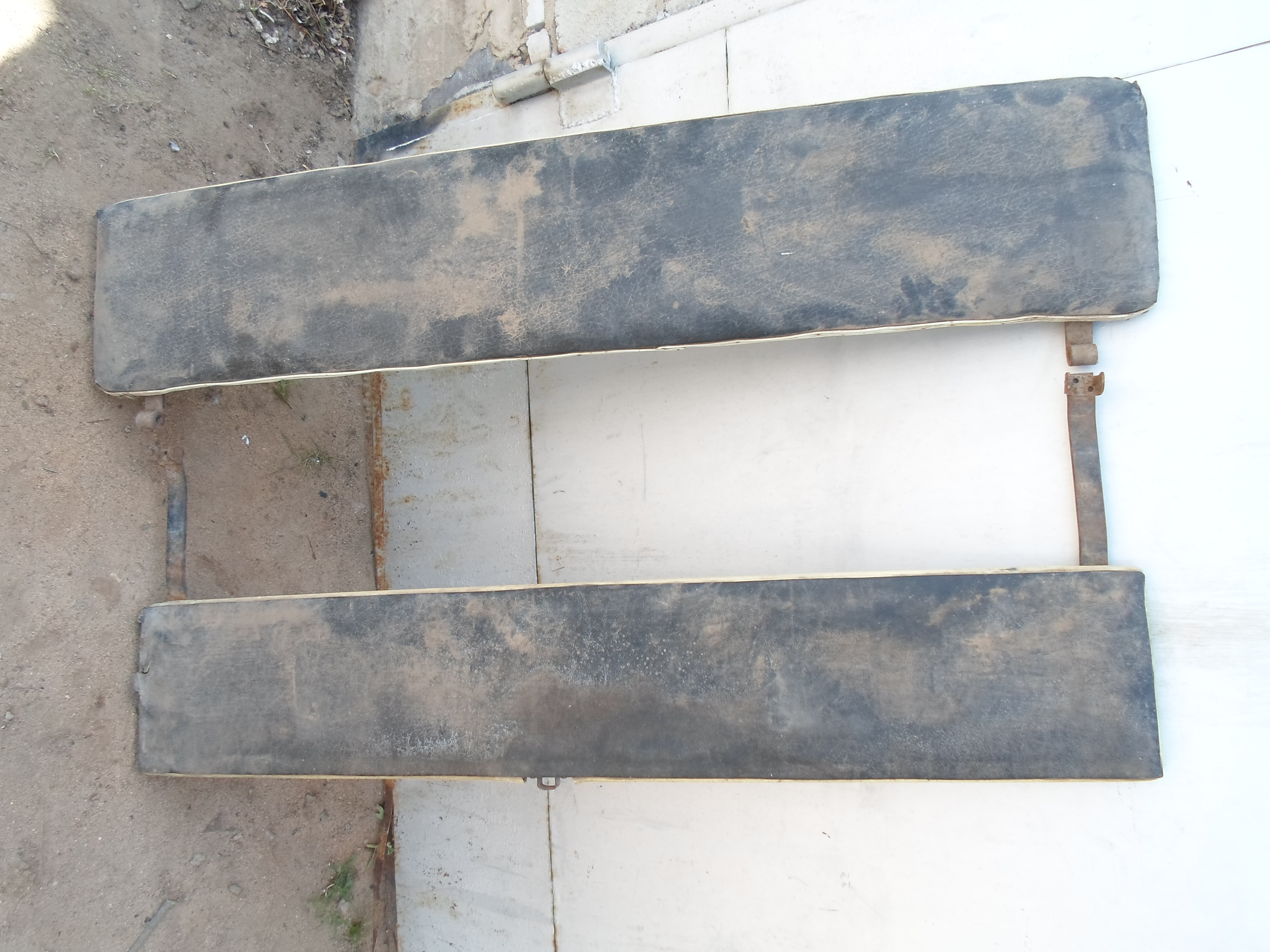

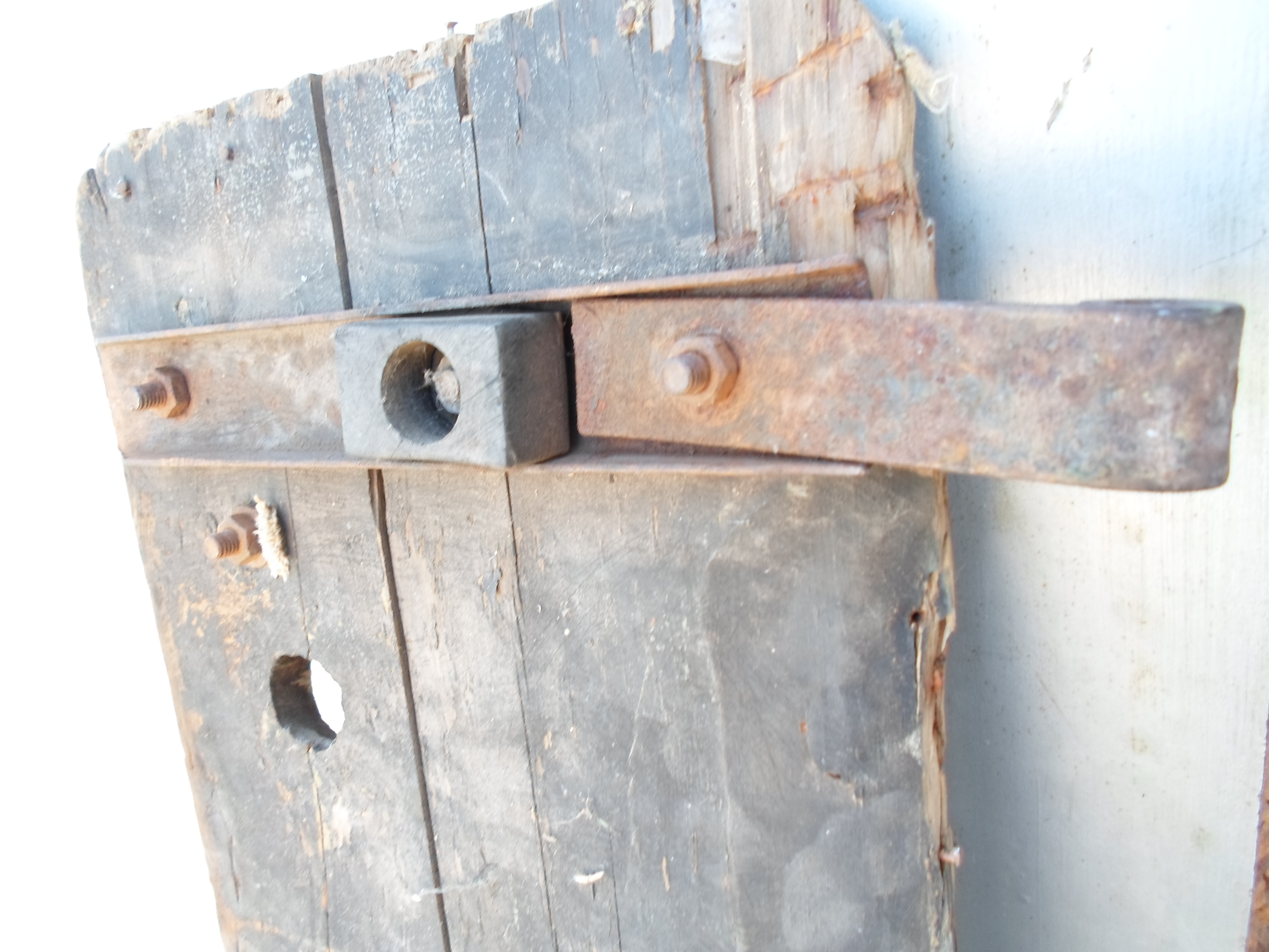

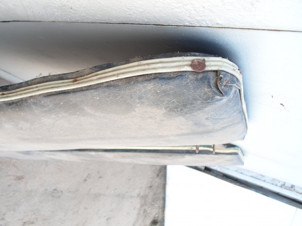

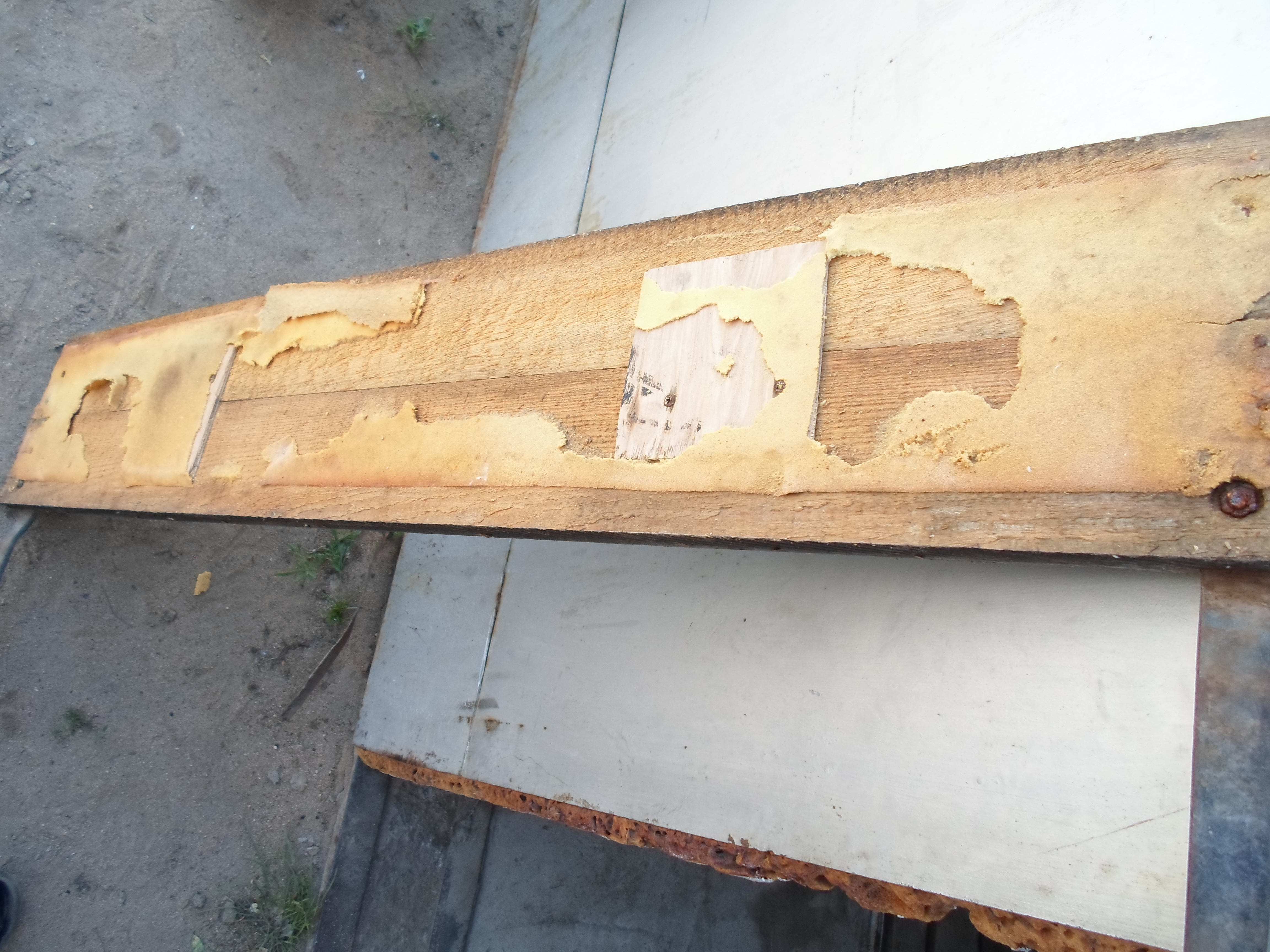

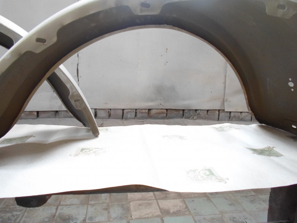

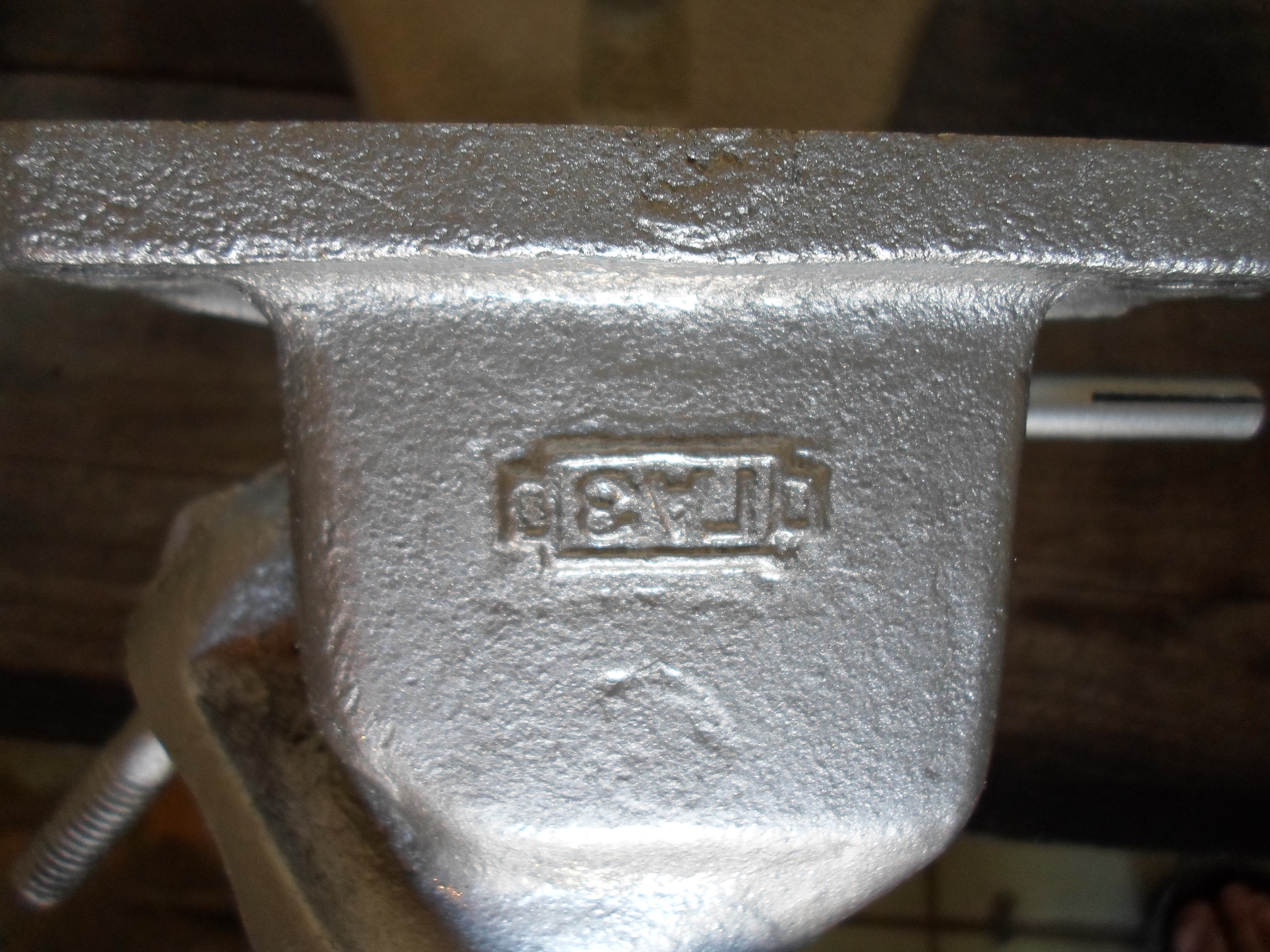

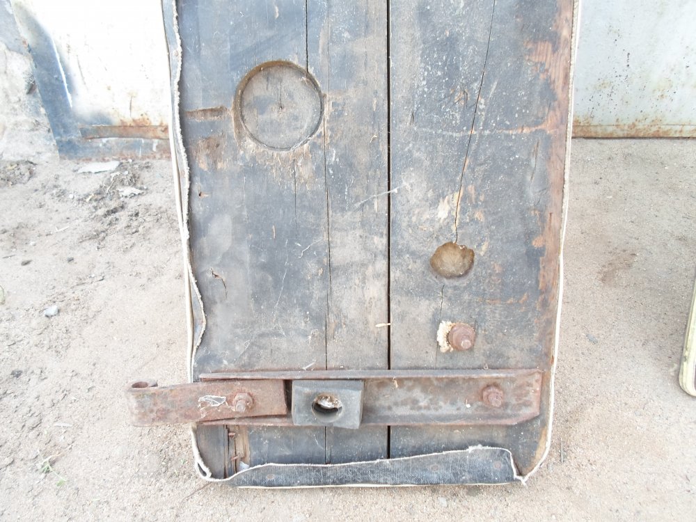

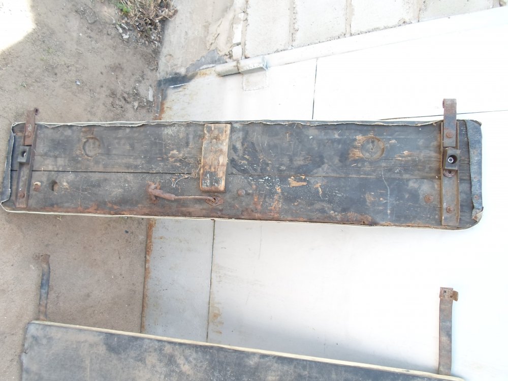

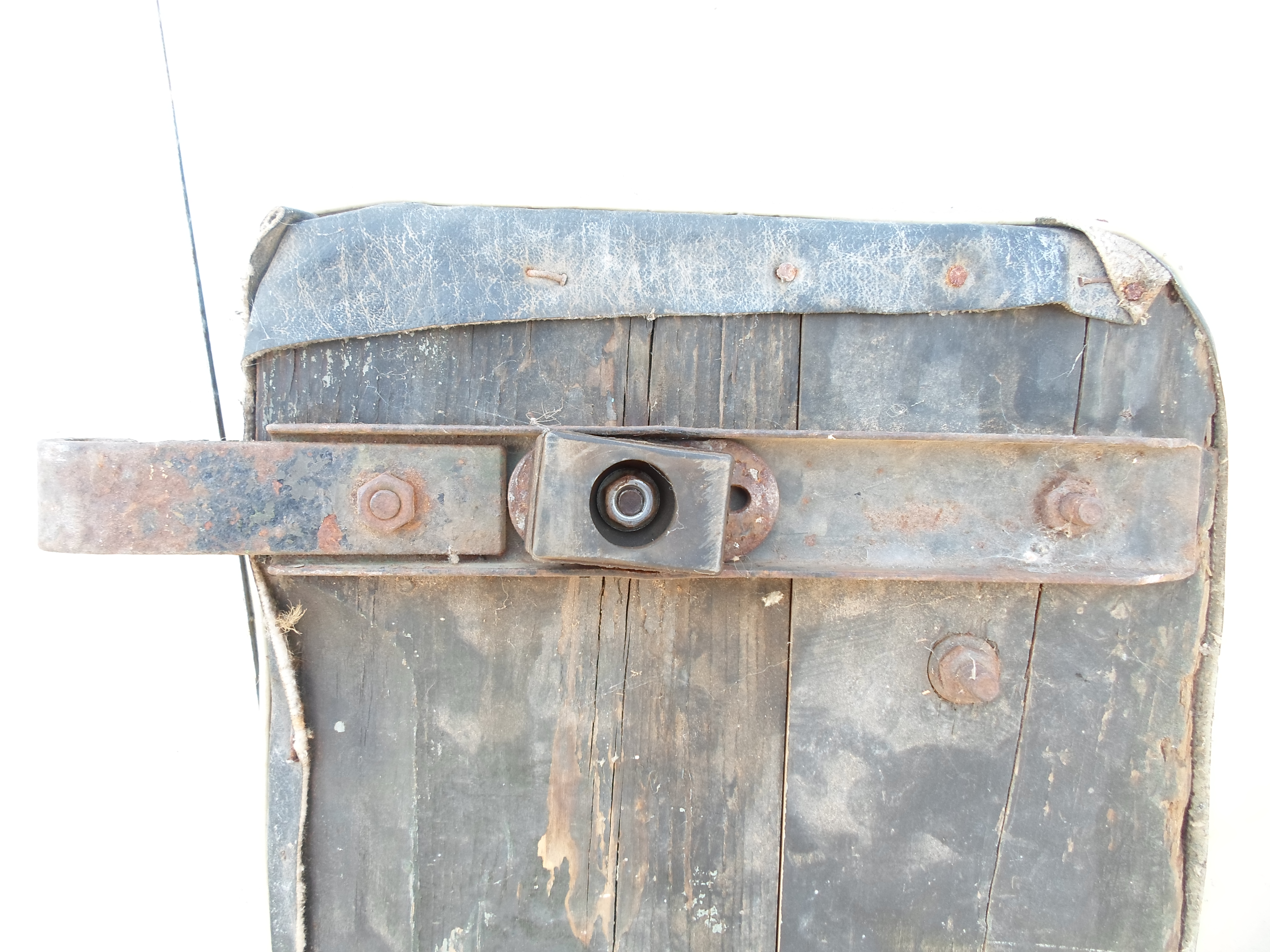

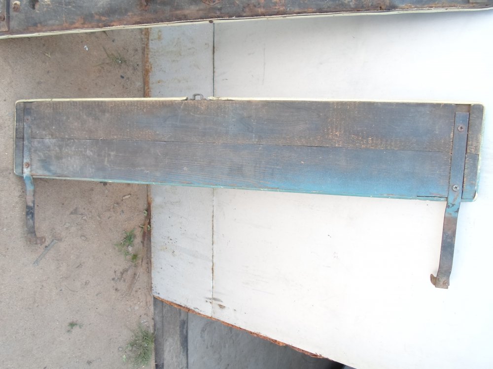

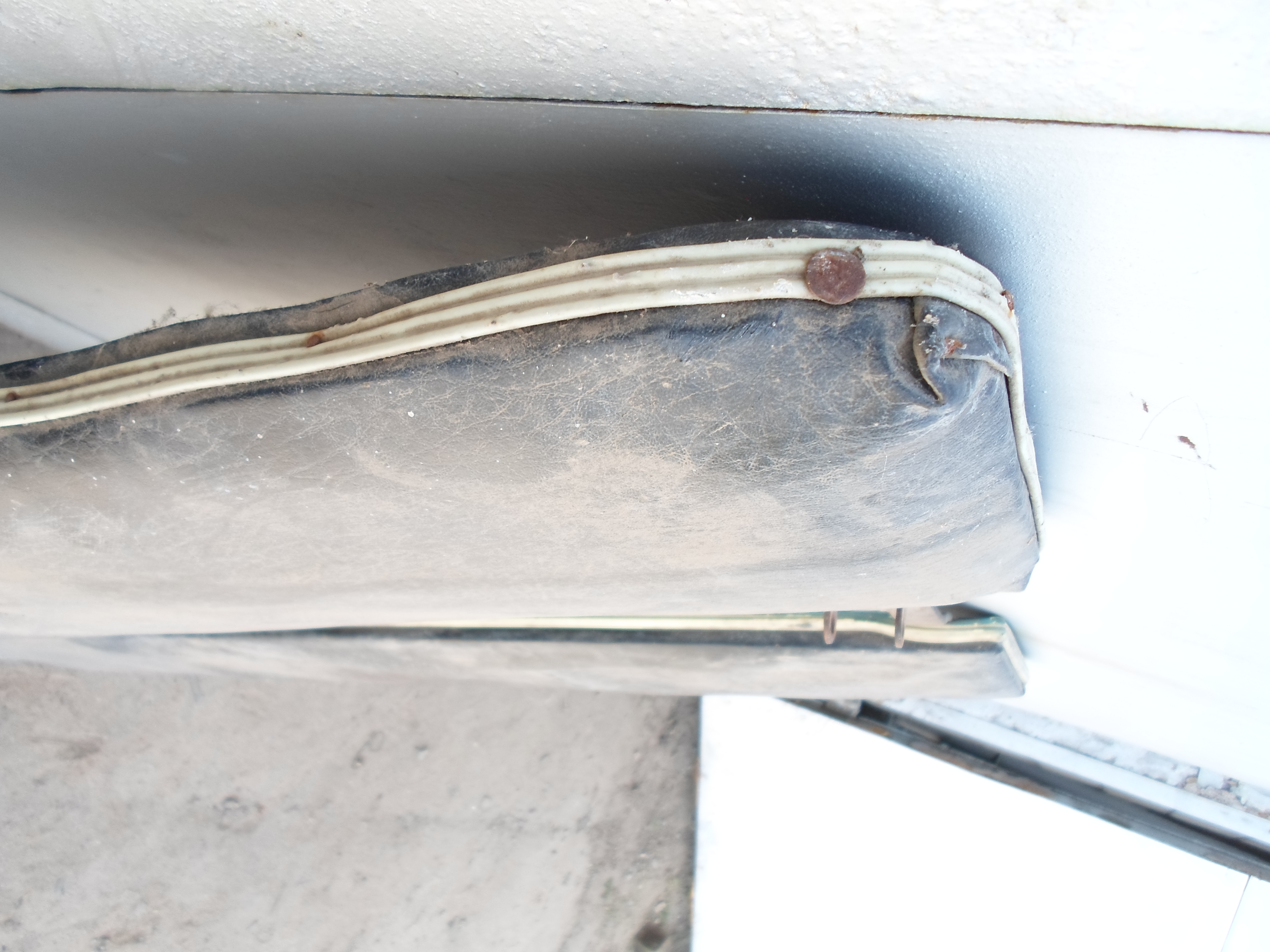

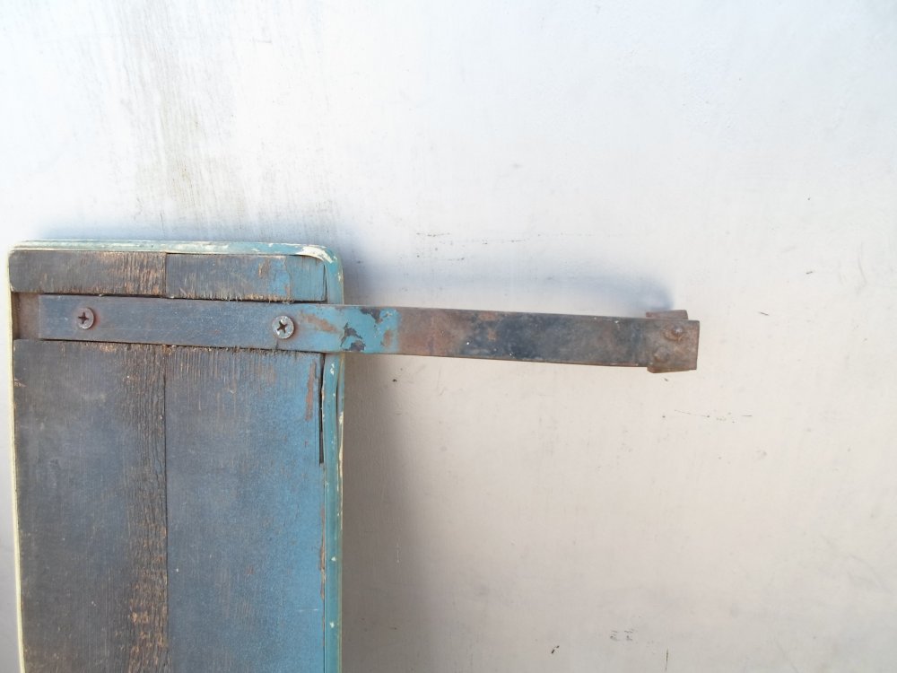

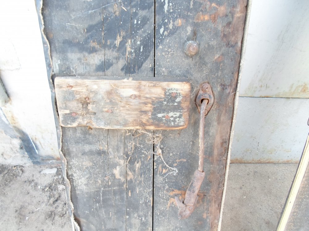

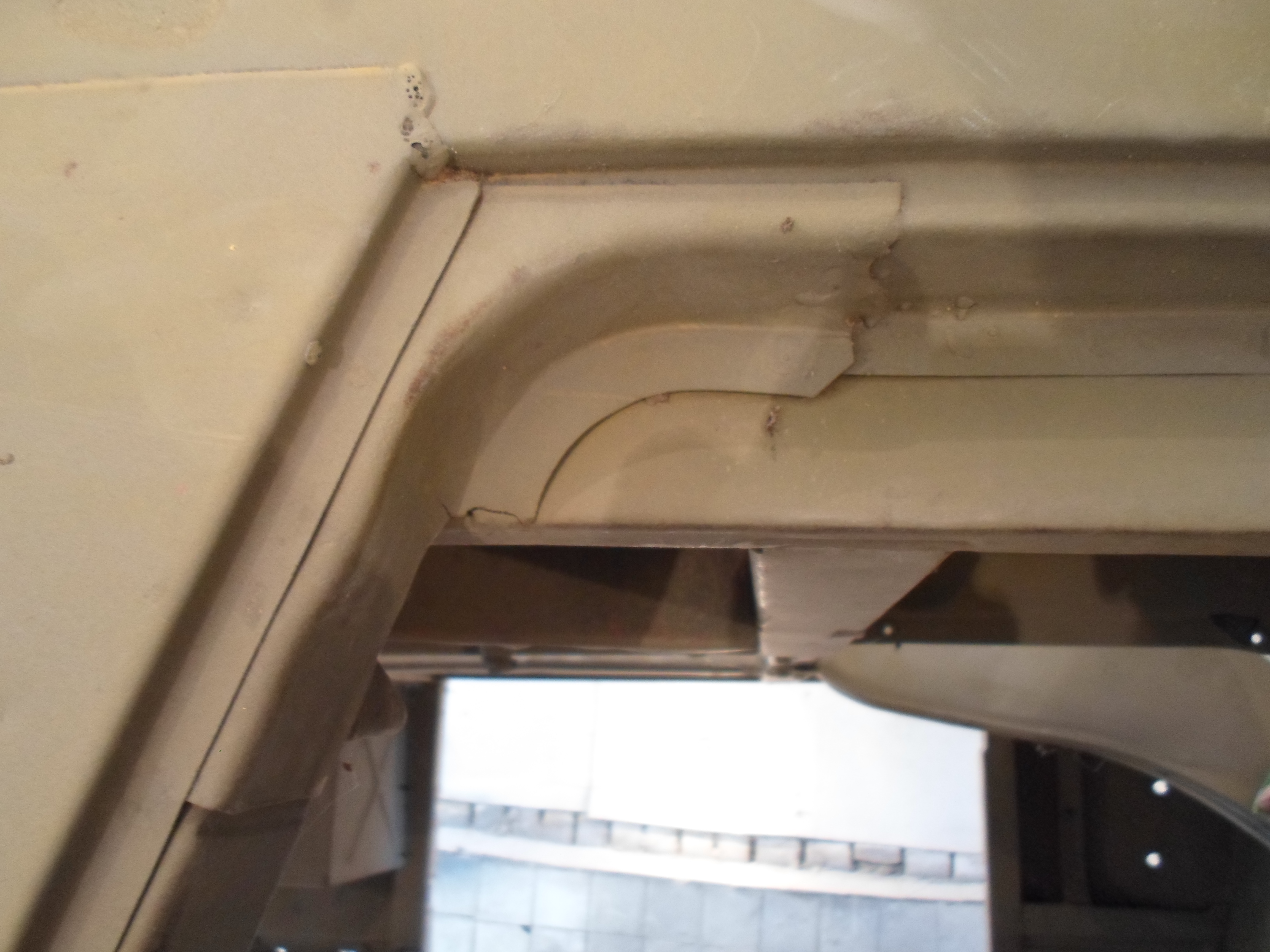

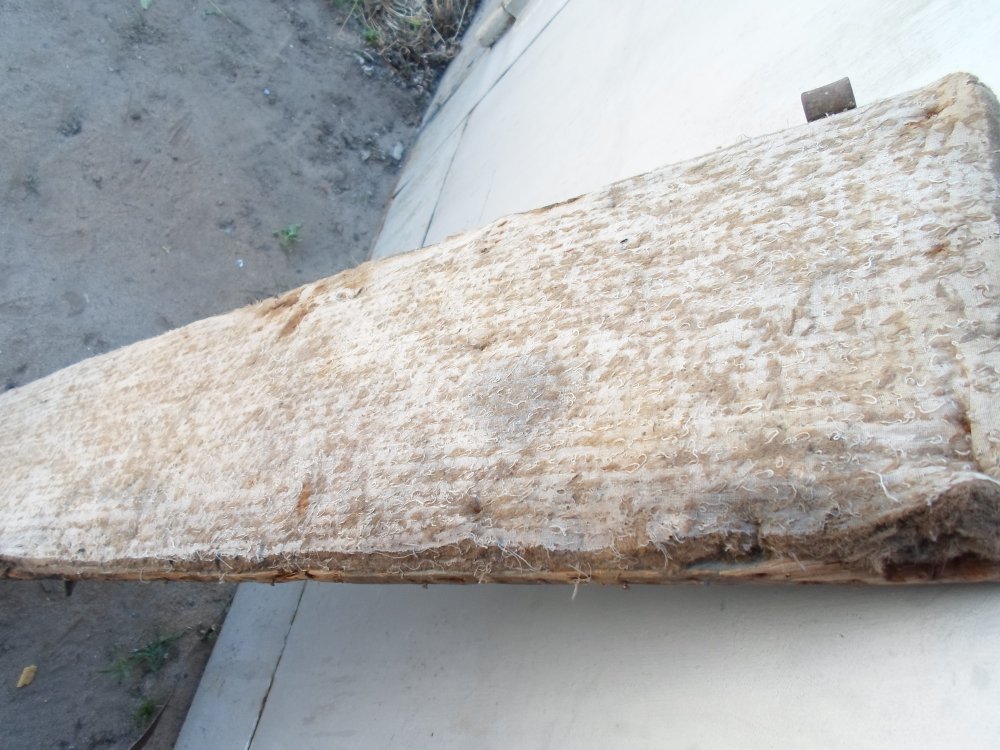

pajero 516 Жалоба Опубликовано: 24 сентября 2017 Лавки: разобраны, старая оббивка утилизирована, вырезаны новые лекала - ожидают ревизии, металл поехал в цинк Цитата Поделиться сообщением Ссылка на сообщение Поделиться на других сайтах

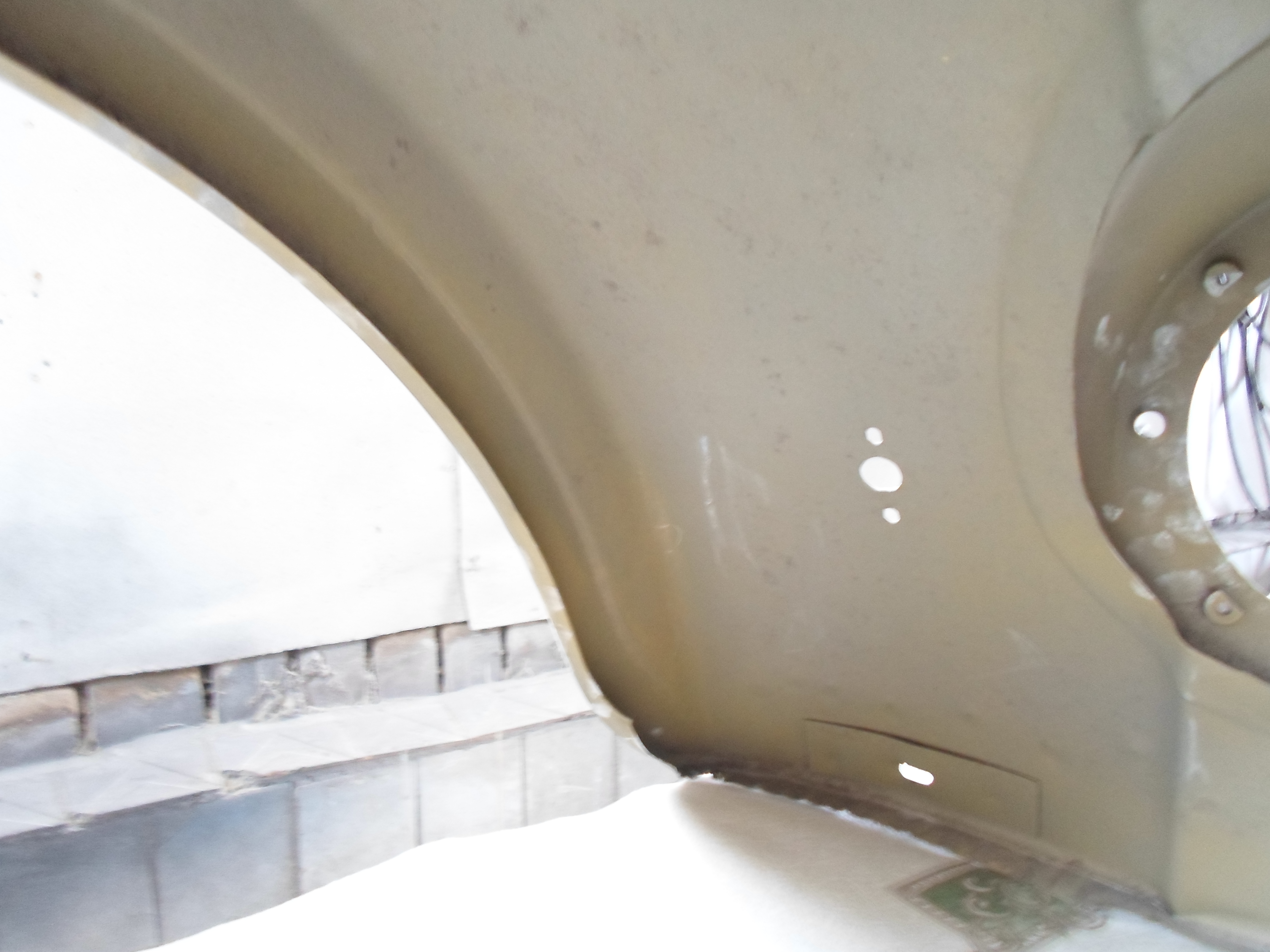

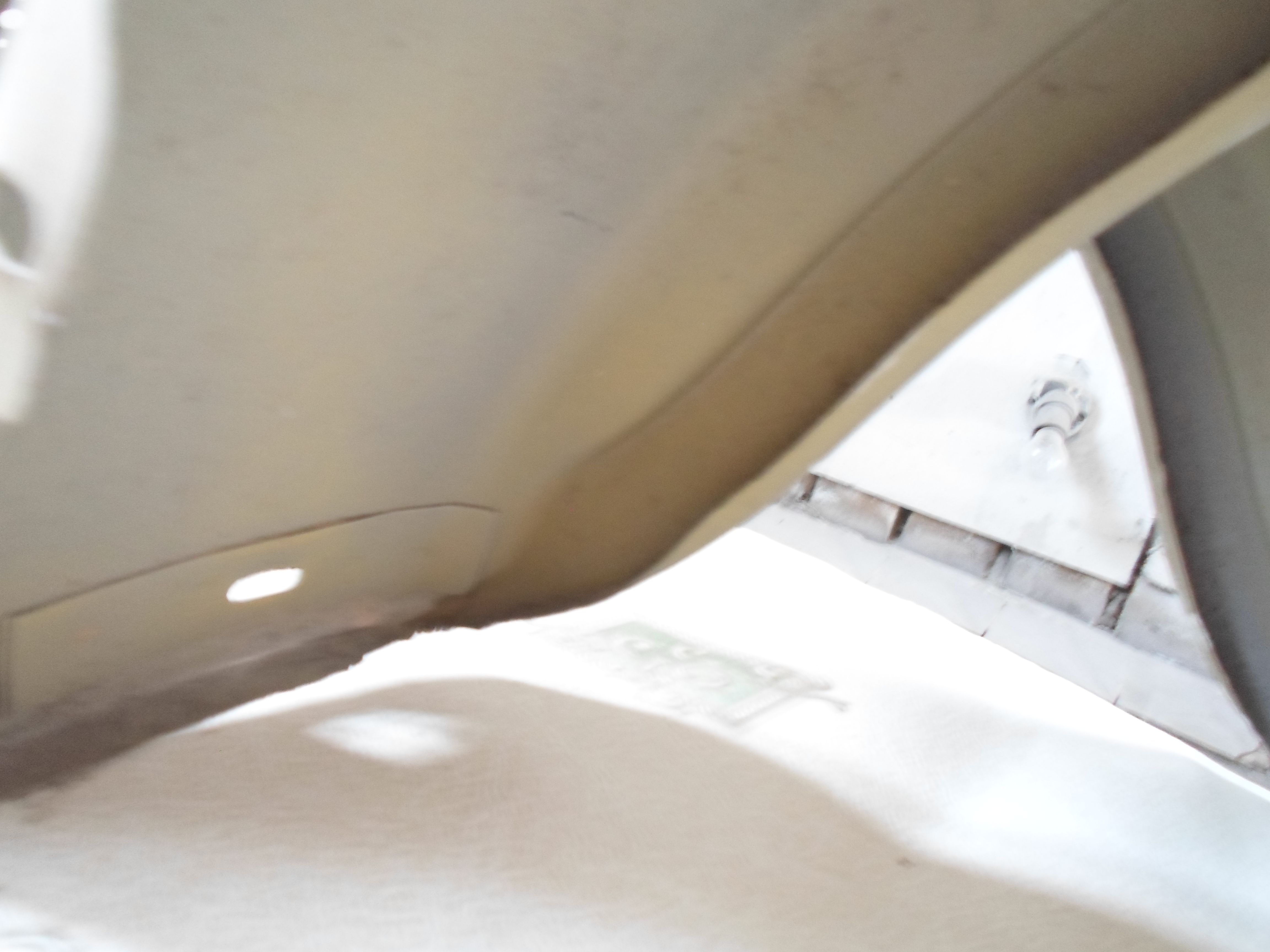

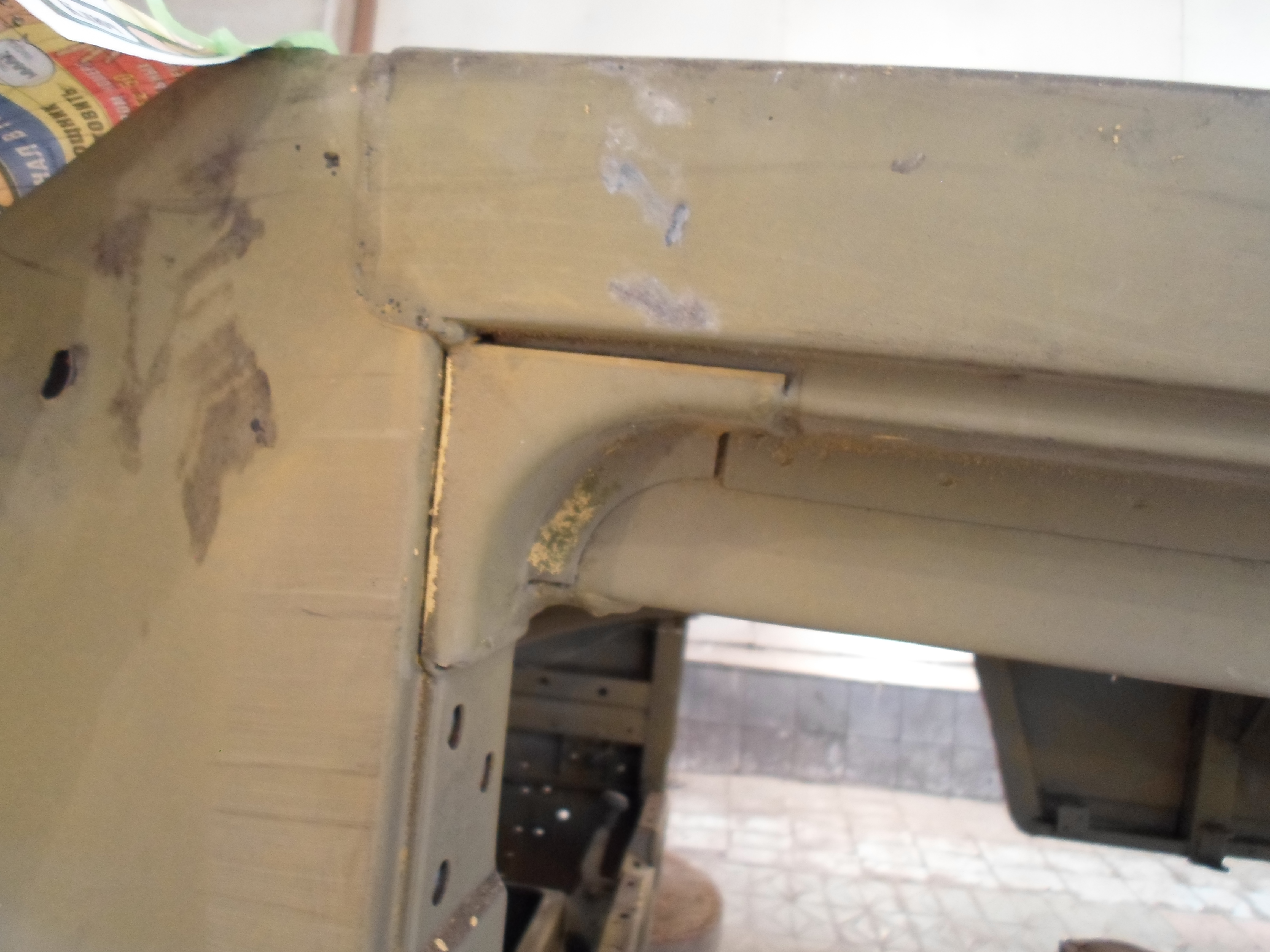

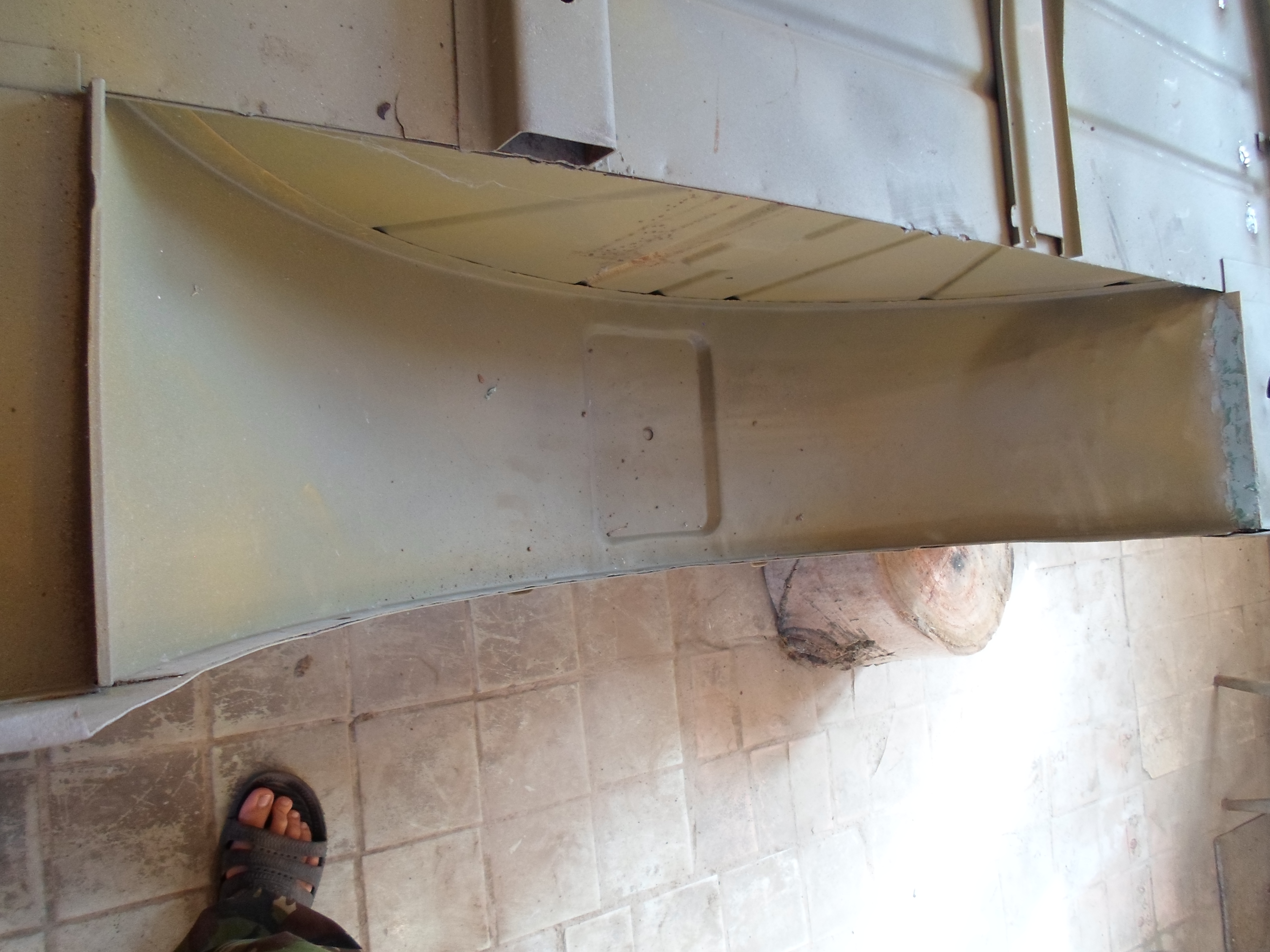

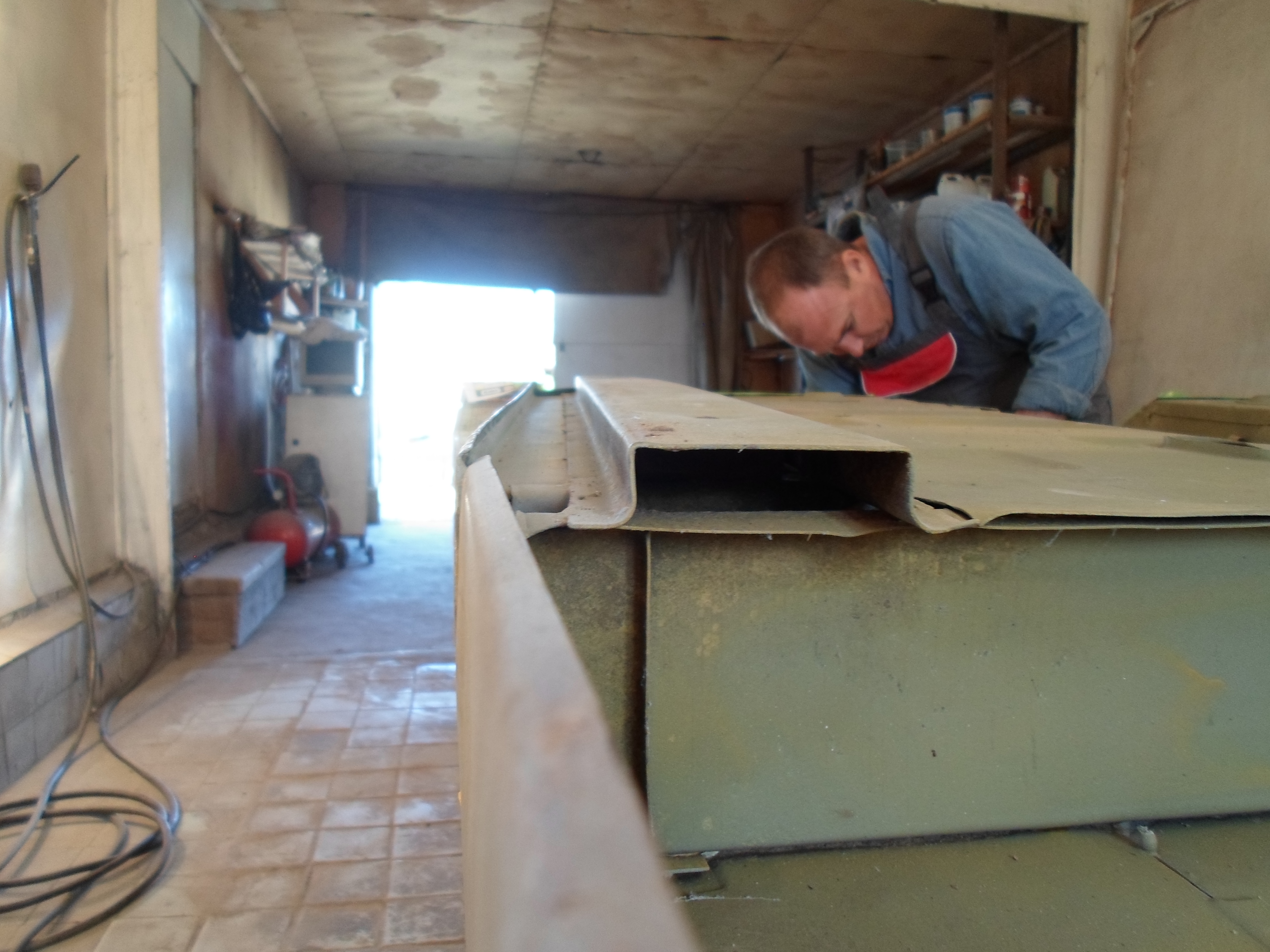

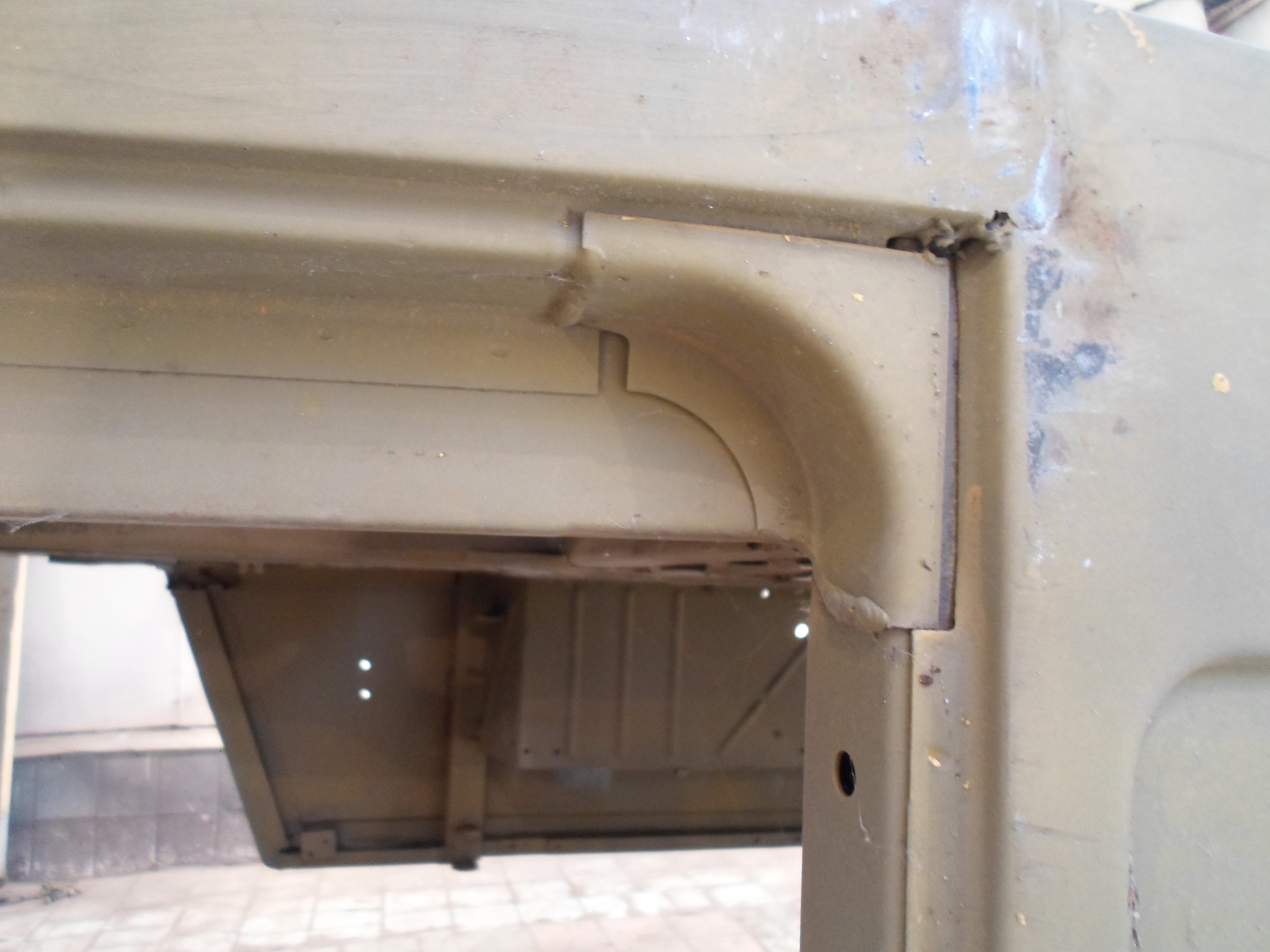

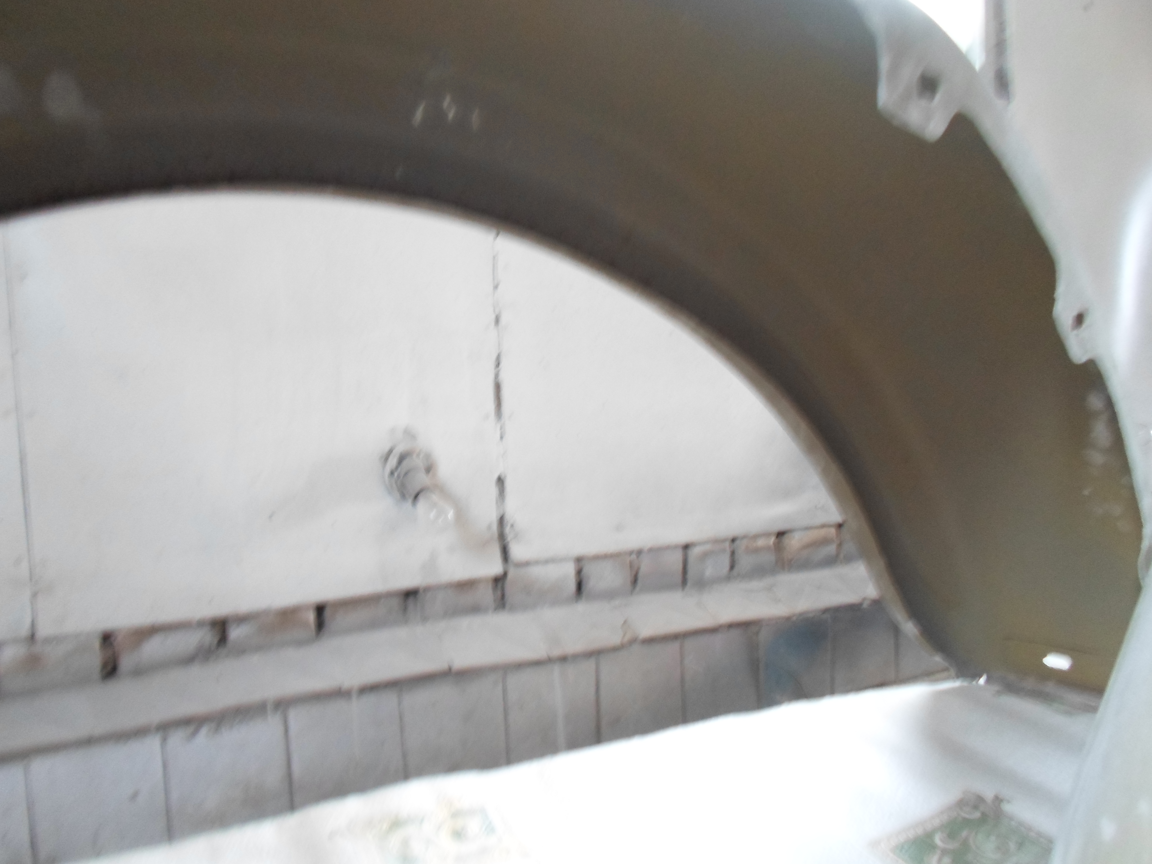

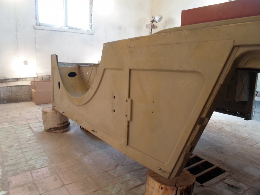

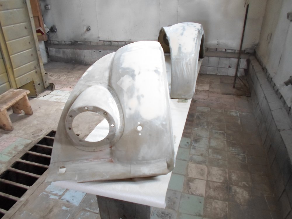

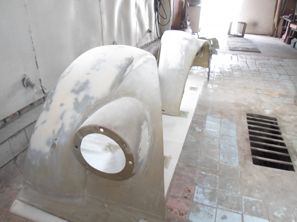

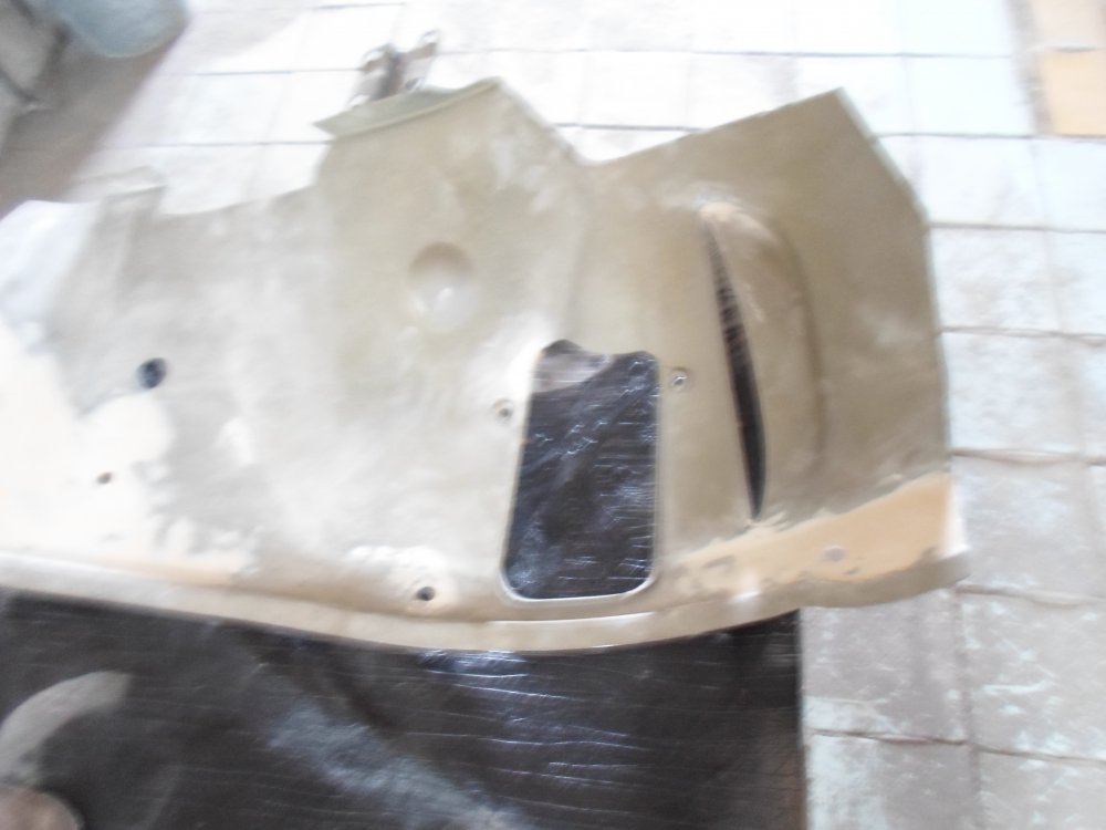

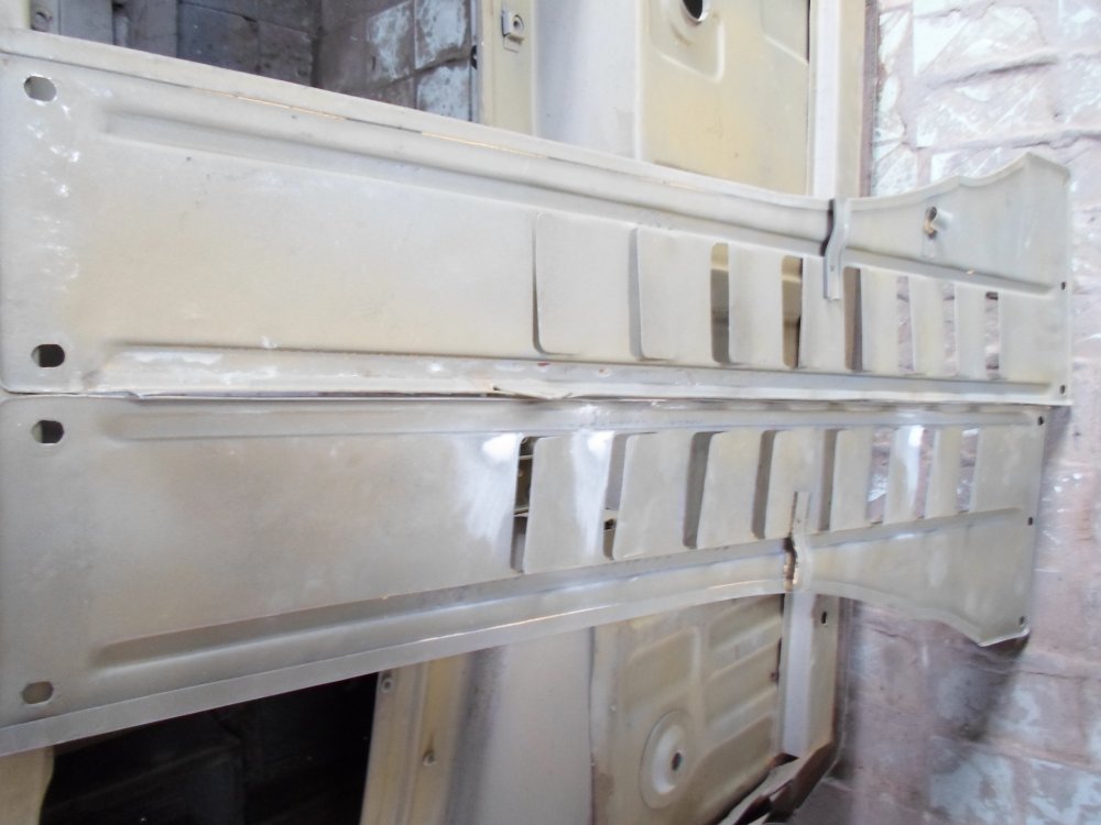

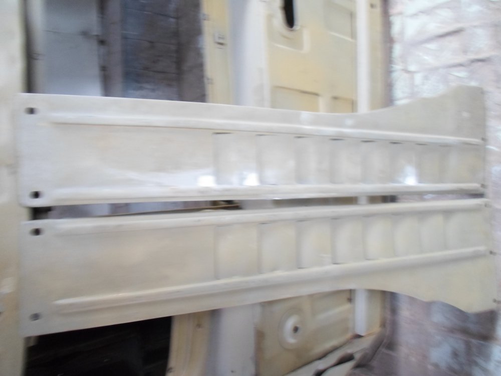

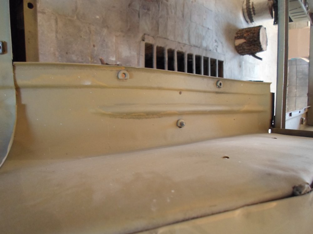

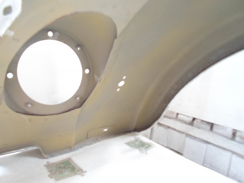

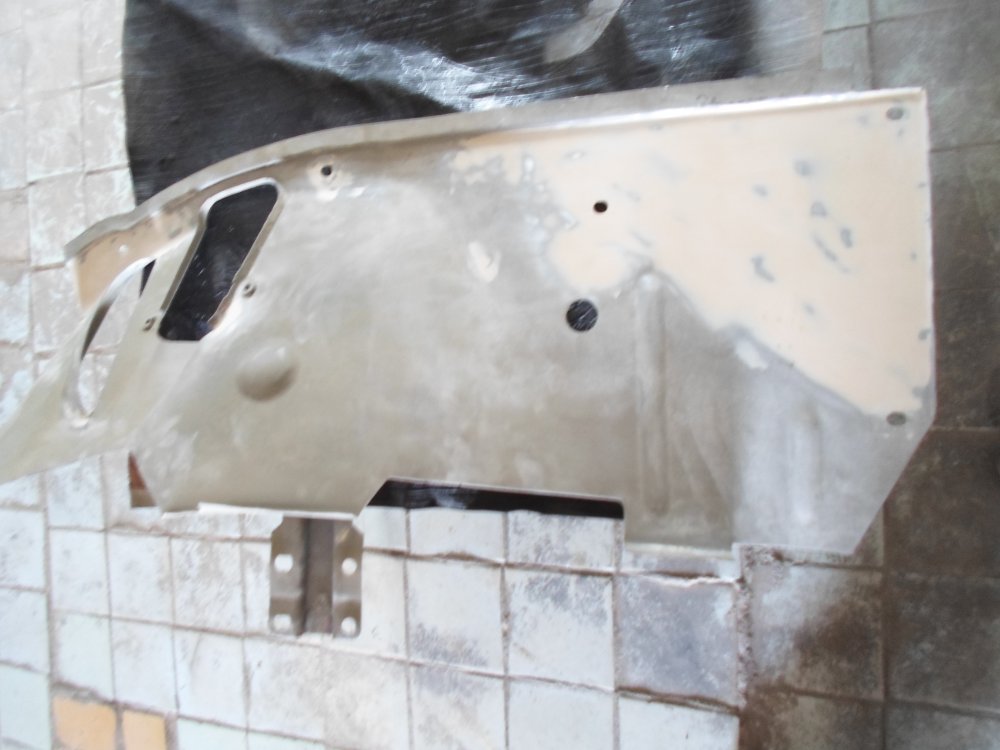

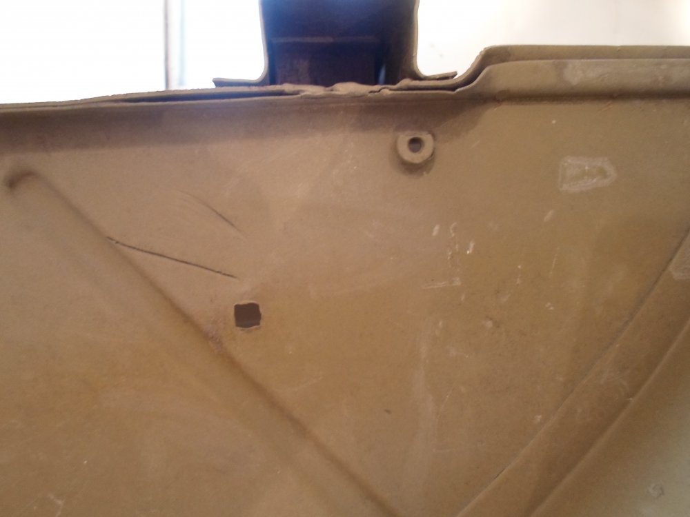

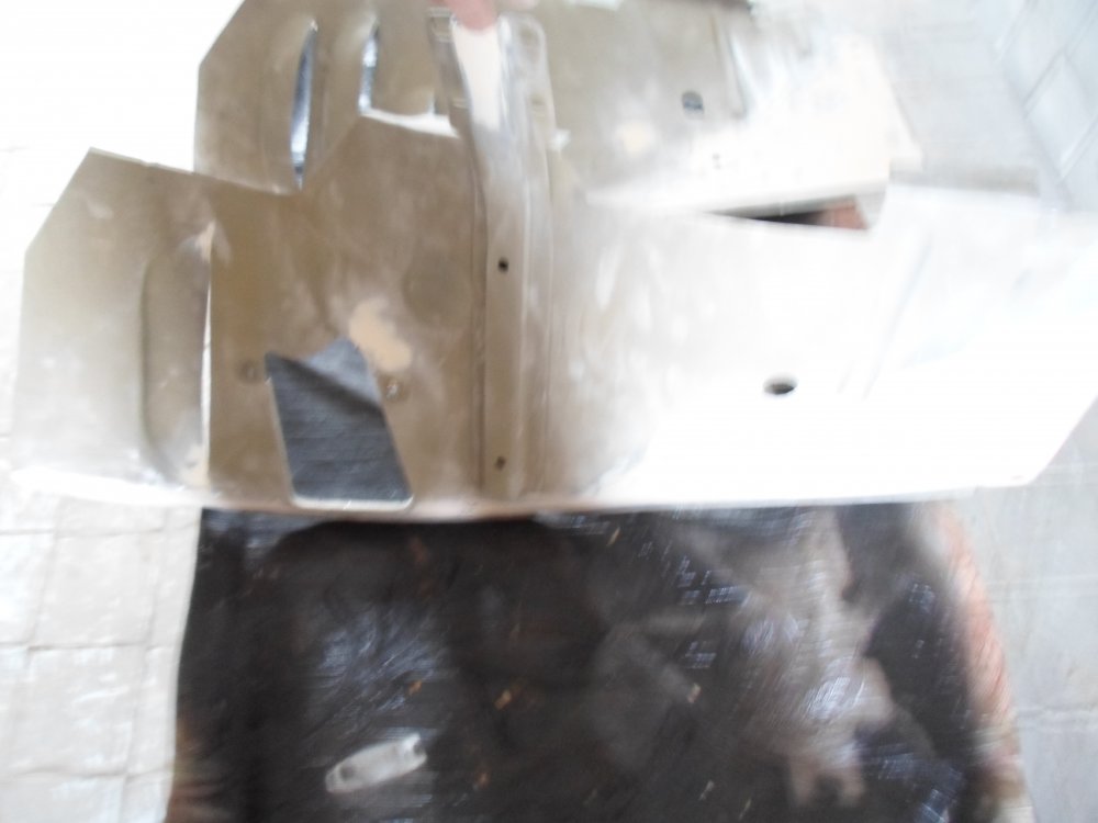

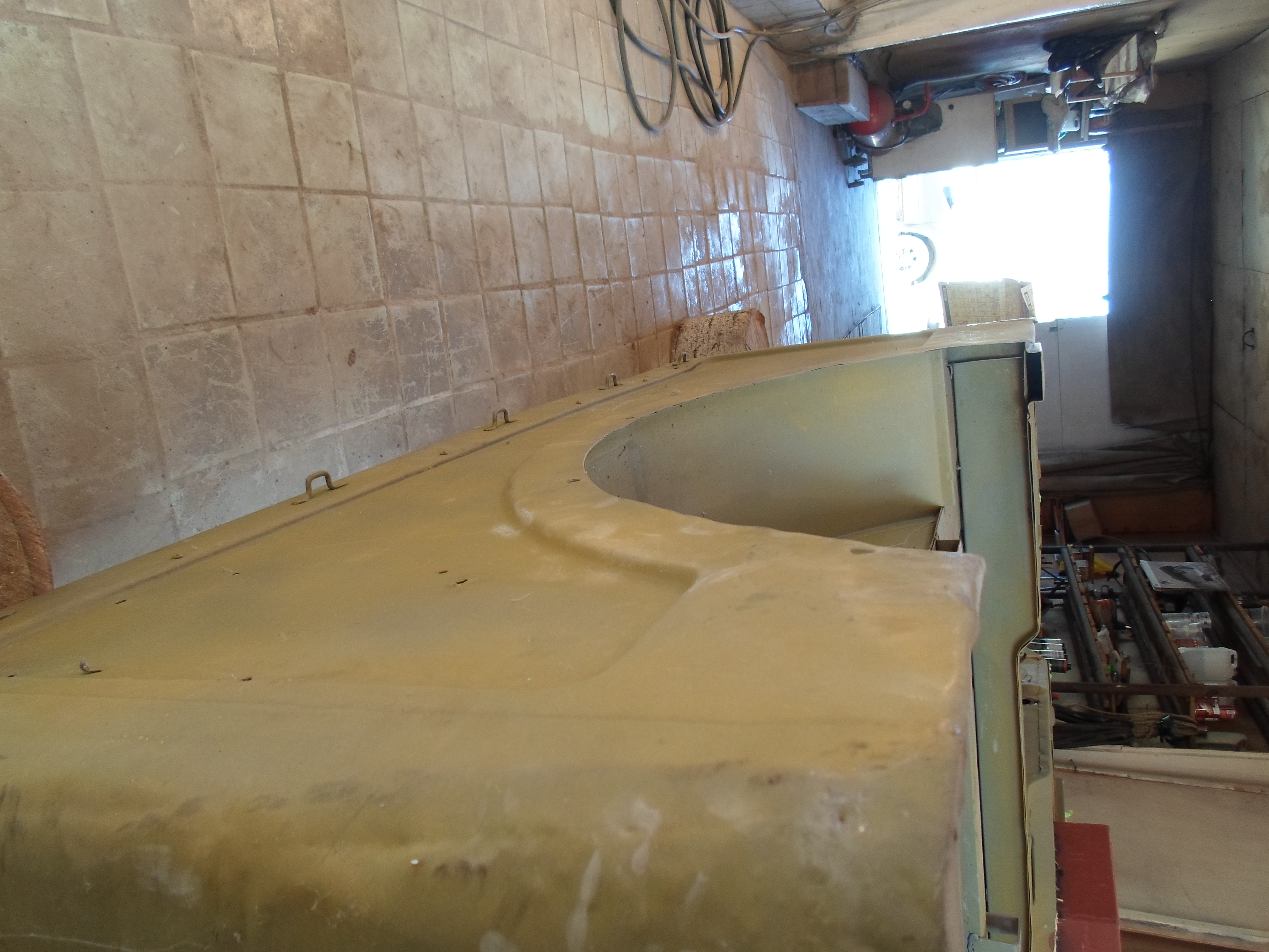

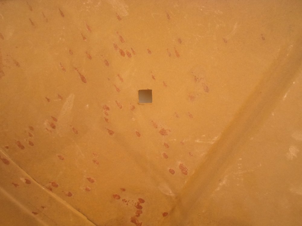

pajero 516 Жалоба Опубликовано: 24 сентября 2017 Муки с кузовней, не знаю надо ли описывать всю боль и мучения подготовки кузовного.......... наверное нет................ а с учетом того, что я хочу получить на выходе муки Олега в воссоздании идеально ровного крыла увеличились............... но муки оказались не муками когда дело дошло до брызговиков.................... там тушите свет............ Что бы сейчас все поняли: на выведения до идеала крыльев, жабер, брызговиков, капота и заднего борта потрачено................................................................................................................................................ месяц!!!!!!!!!!!!!!!!!!!!!!!!!!!!!!!!!!!!!!!!!!!!!!!!!!!!!!!!!!!!!!!!!!!!!!!!!!!!!!!!!!!!!!!!!!!!!!!!!!!!!!!!!!!!!!!!!!!!!!!!!!!!!!!!!!!!!!! месяц ушел на идеально новые крылья и тд............................................... Неоднократно крылья грунтовались для проявления мест просадки шпаклевки и самого грунта, кропотливая работа по убиранию рисок и тд......................... МЕСЯЦ!!!!!!!!!!!!!!!!!! КАРЛ! МЕСЯЦ!!!!!!!!!!!!!!!!!!!!!!!!!!!!!!!!!!!!!!!!! и в течении этого месяца, я реально видел как садиться грунт и шпаклевка!!!!!!!!!!!!!!!!!! После увиденного возник вопрос?????? Как люди готовят и красят машины за месяц!!!!! Как!?!?!?!??!?!?!?! А что потом????? через месяц машина в рисках и провалах??!?!?!??!?! Шпакли не много, слои тонкие, вот это то и отнимало кучу времени Цитата Поделиться сообщением Ссылка на сообщение Поделиться на других сайтах

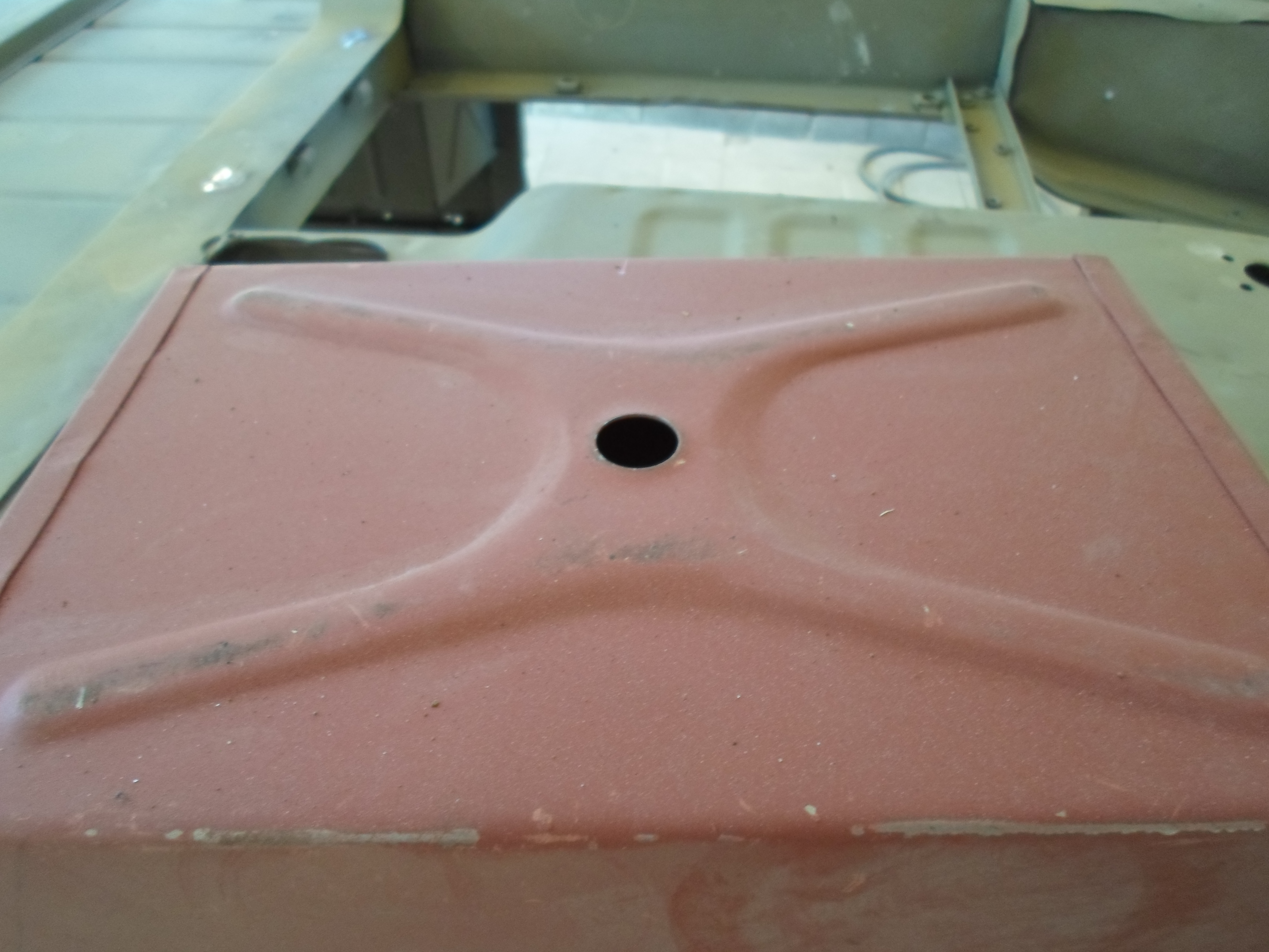

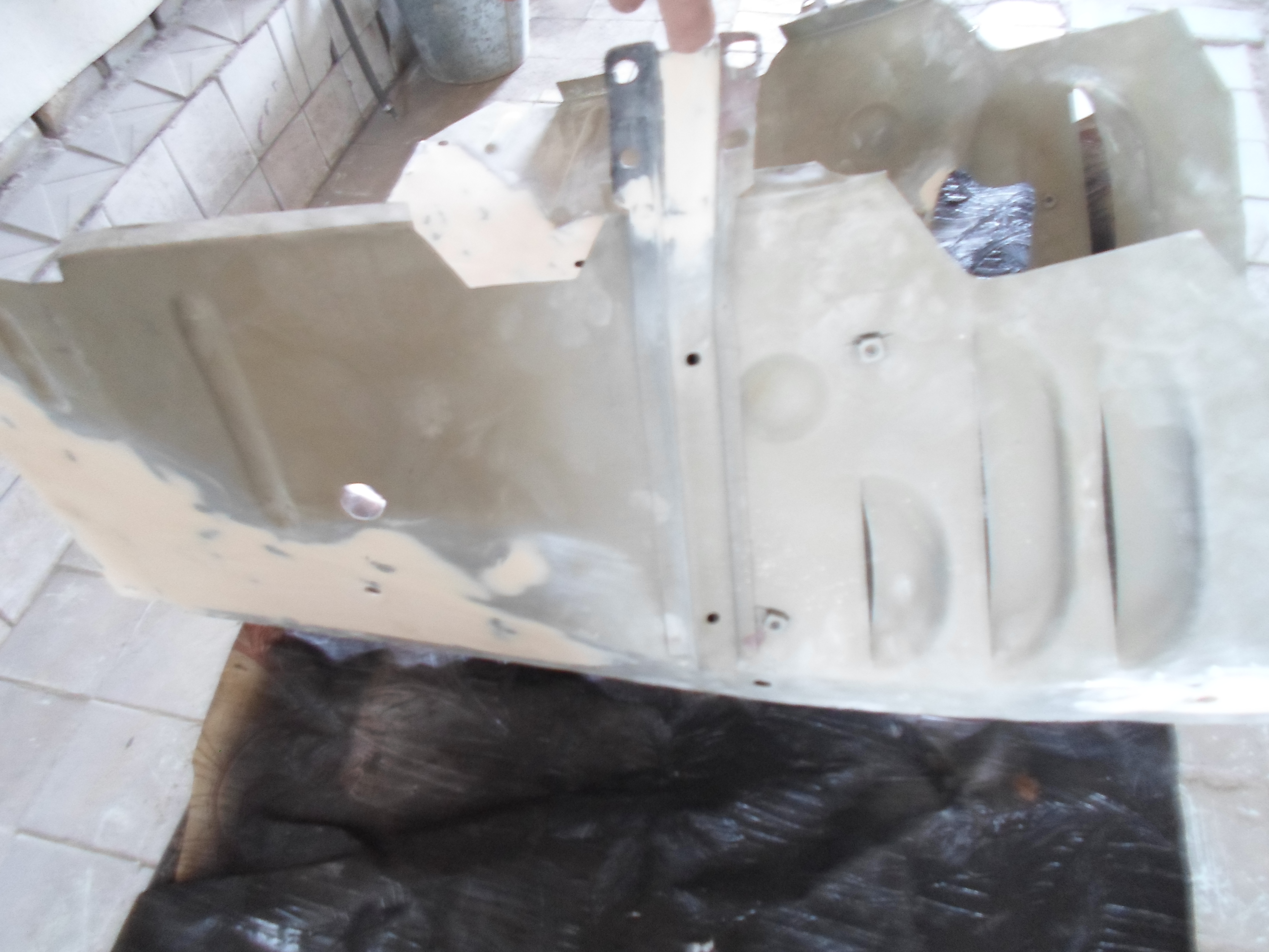

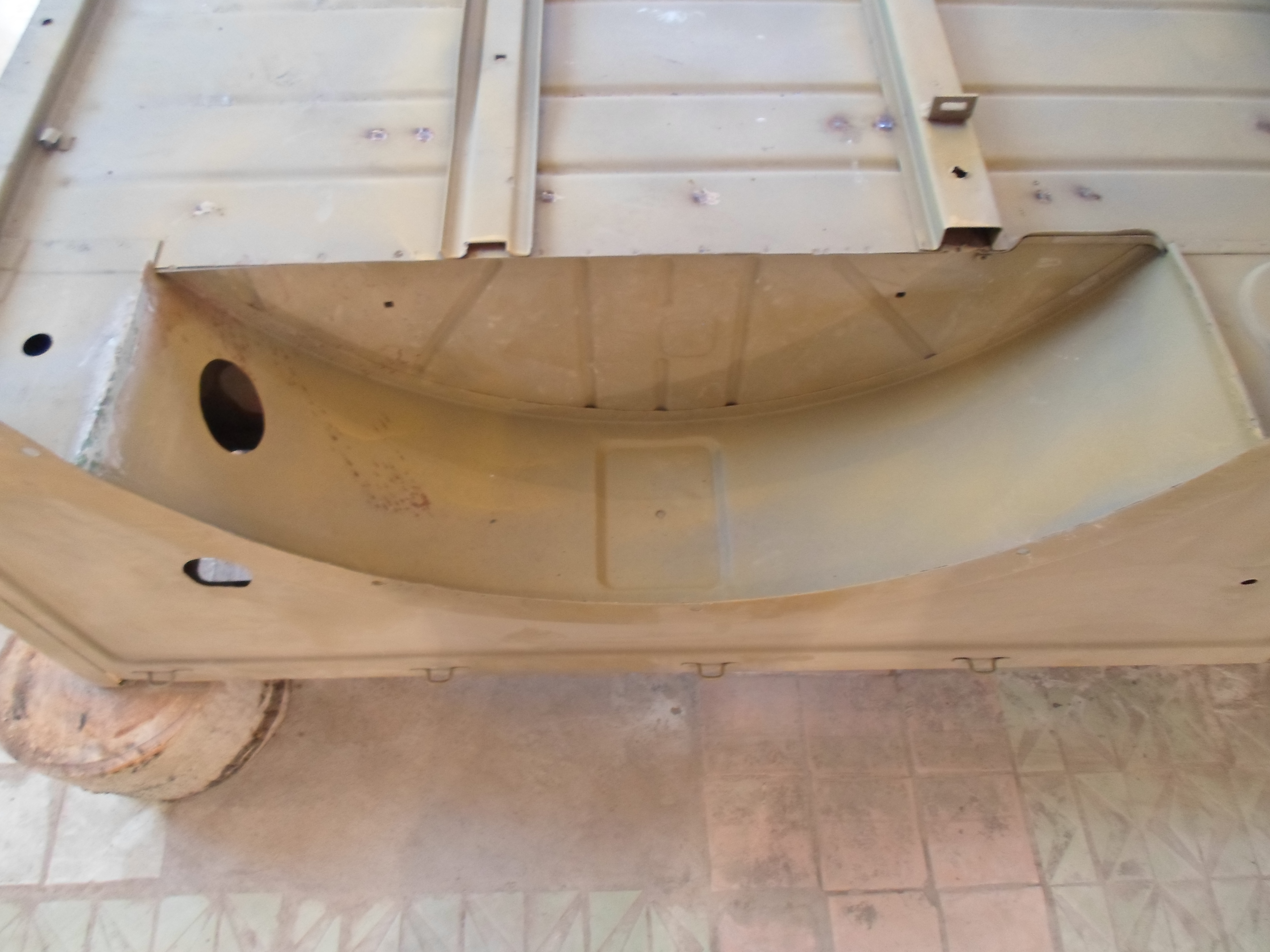

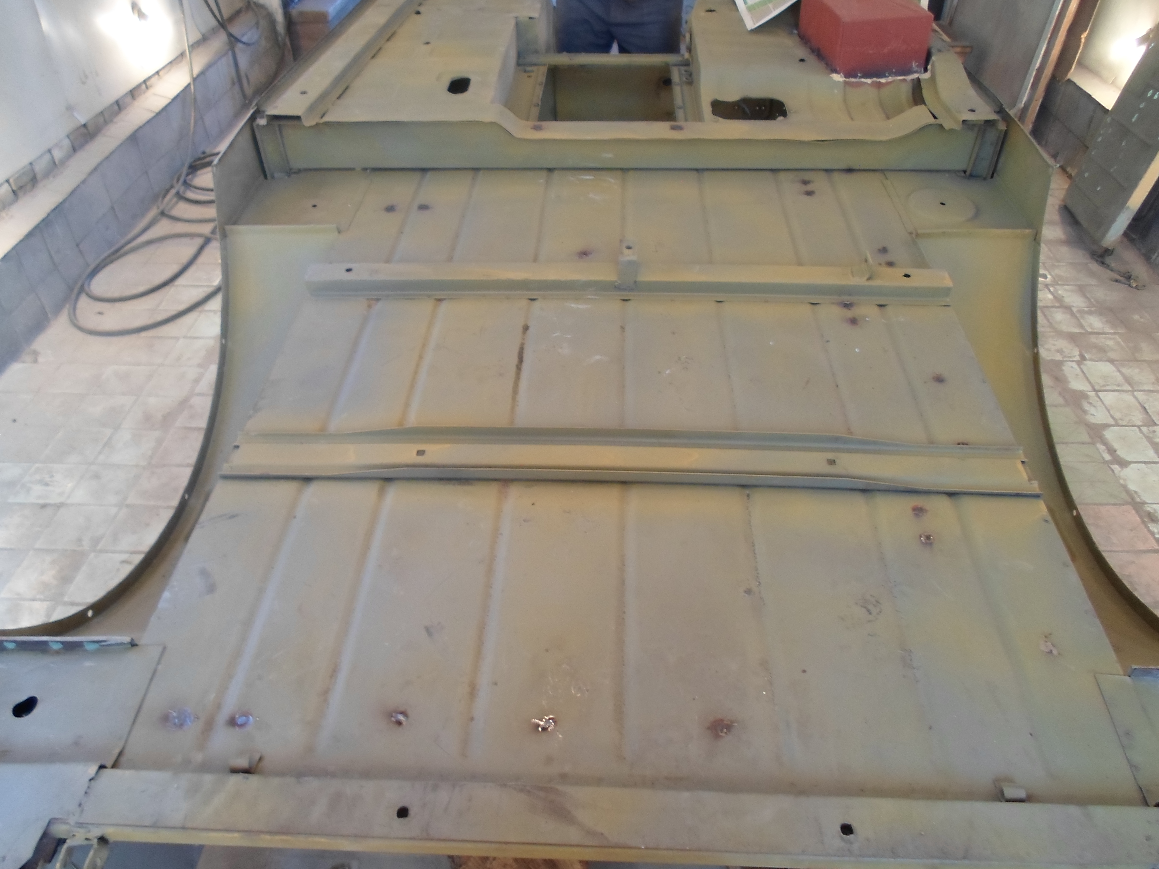

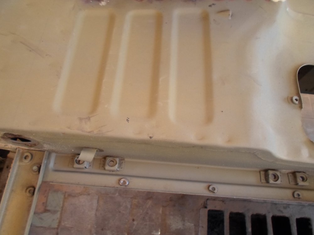

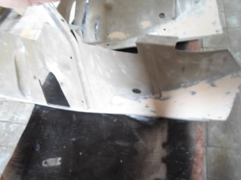

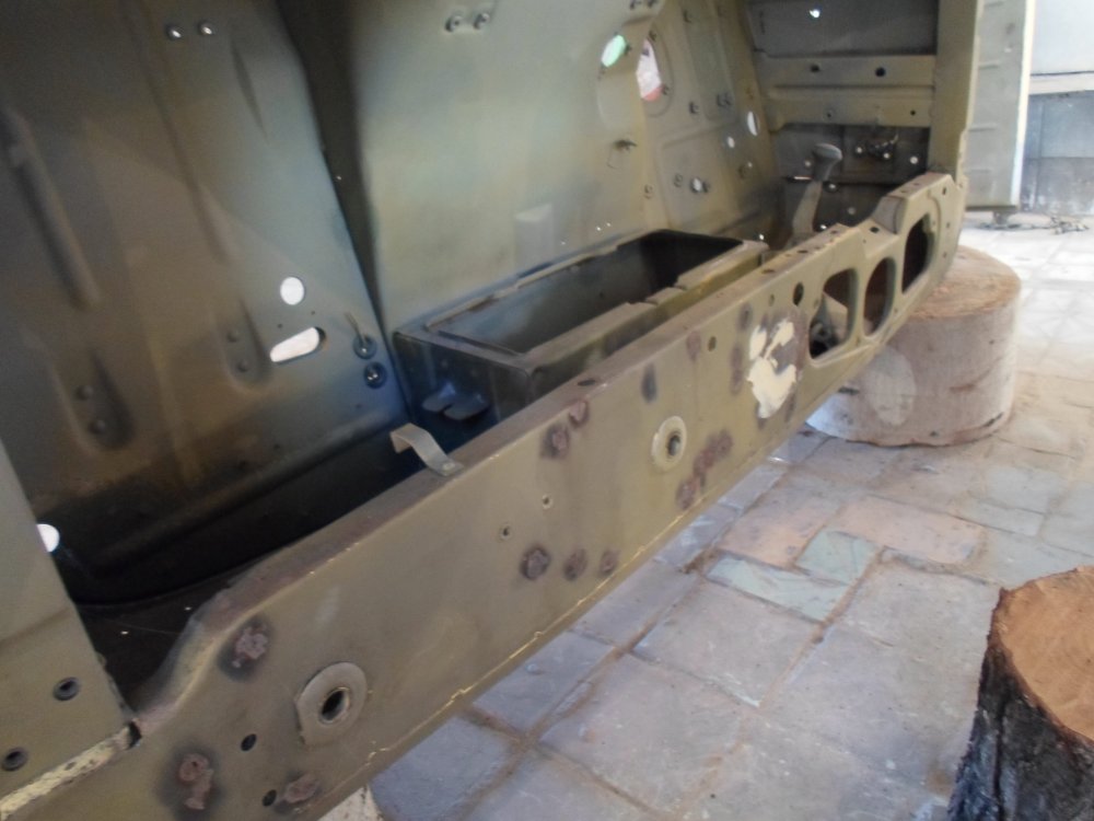

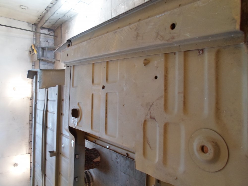

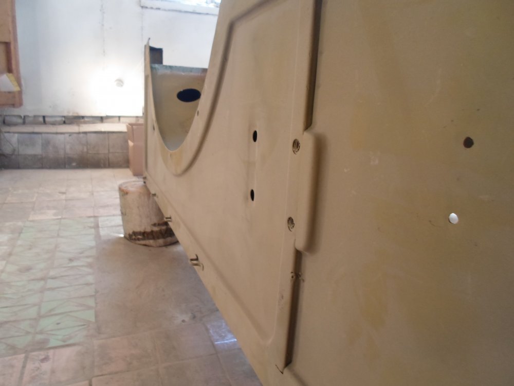

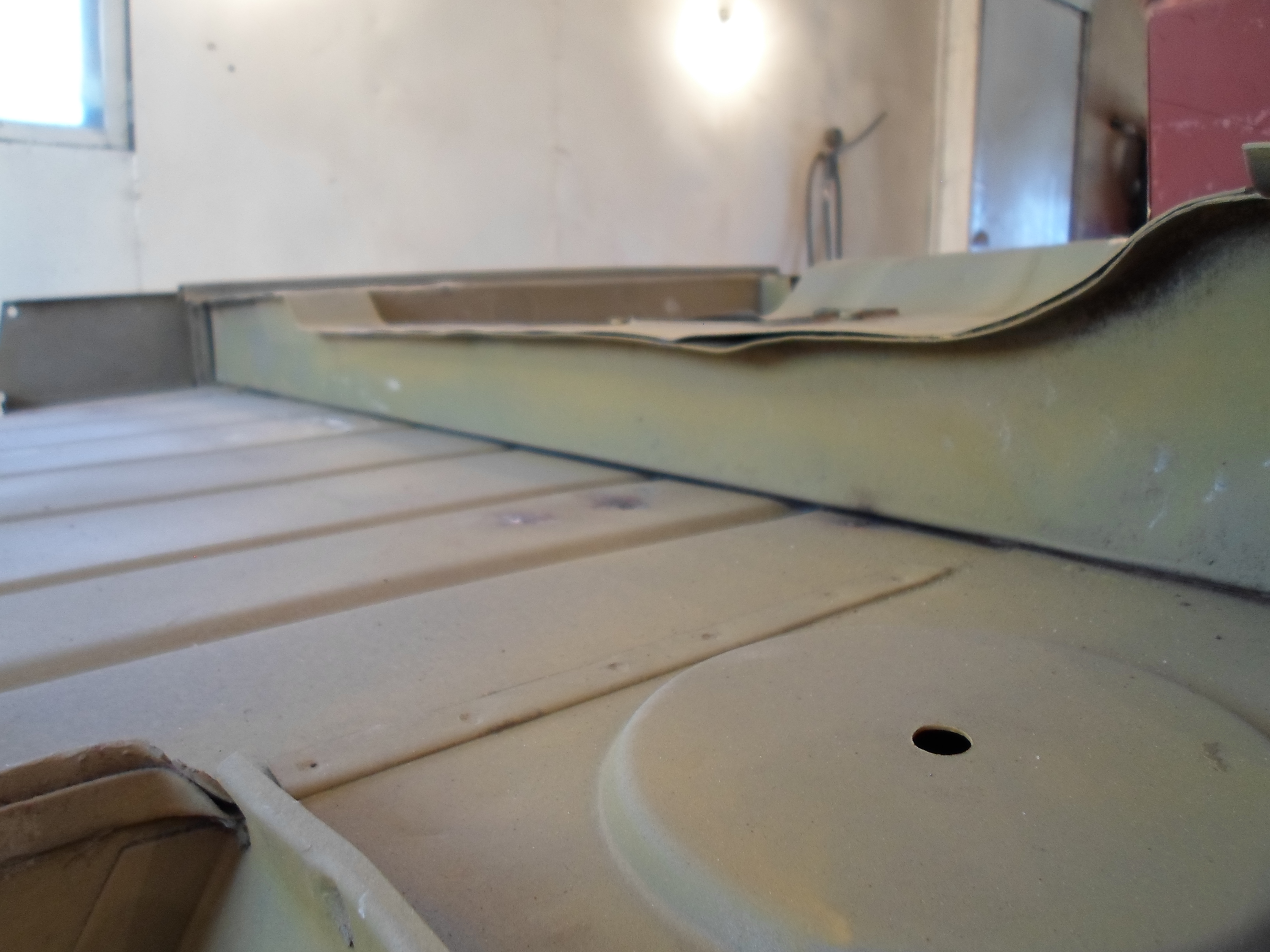

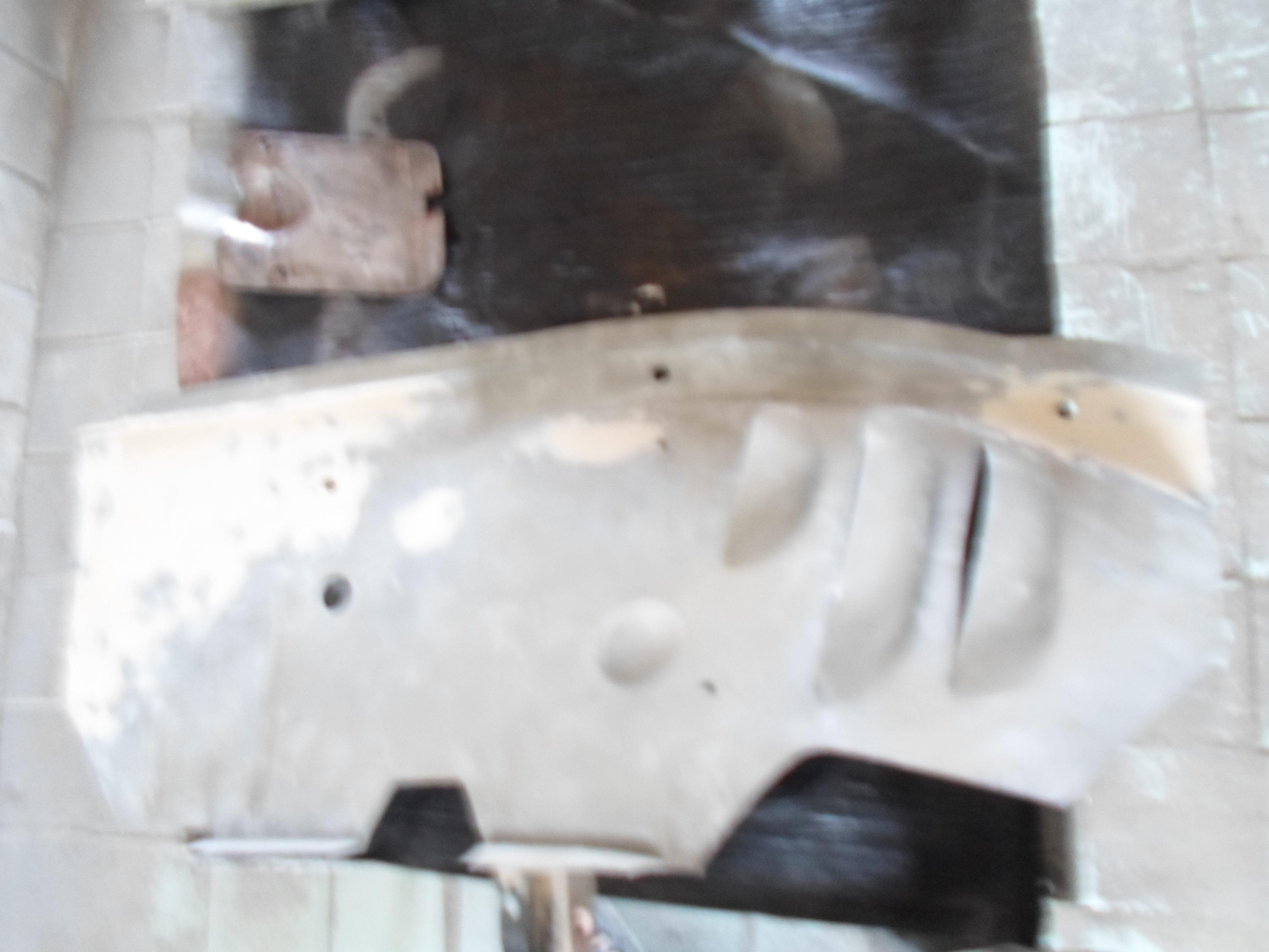

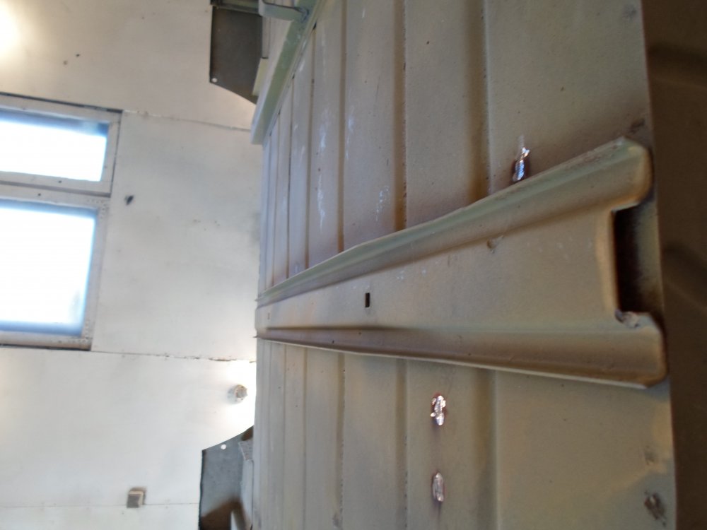

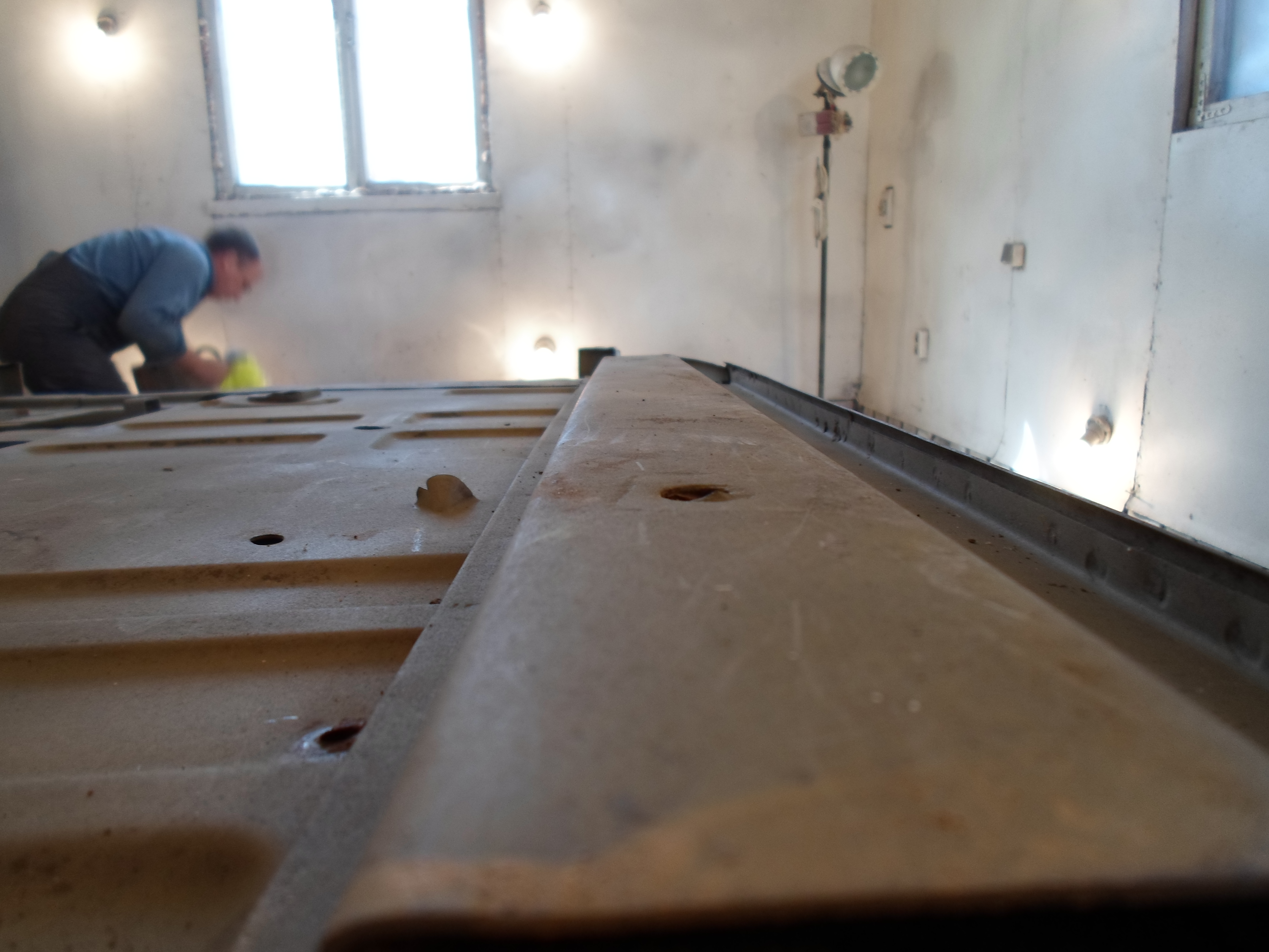

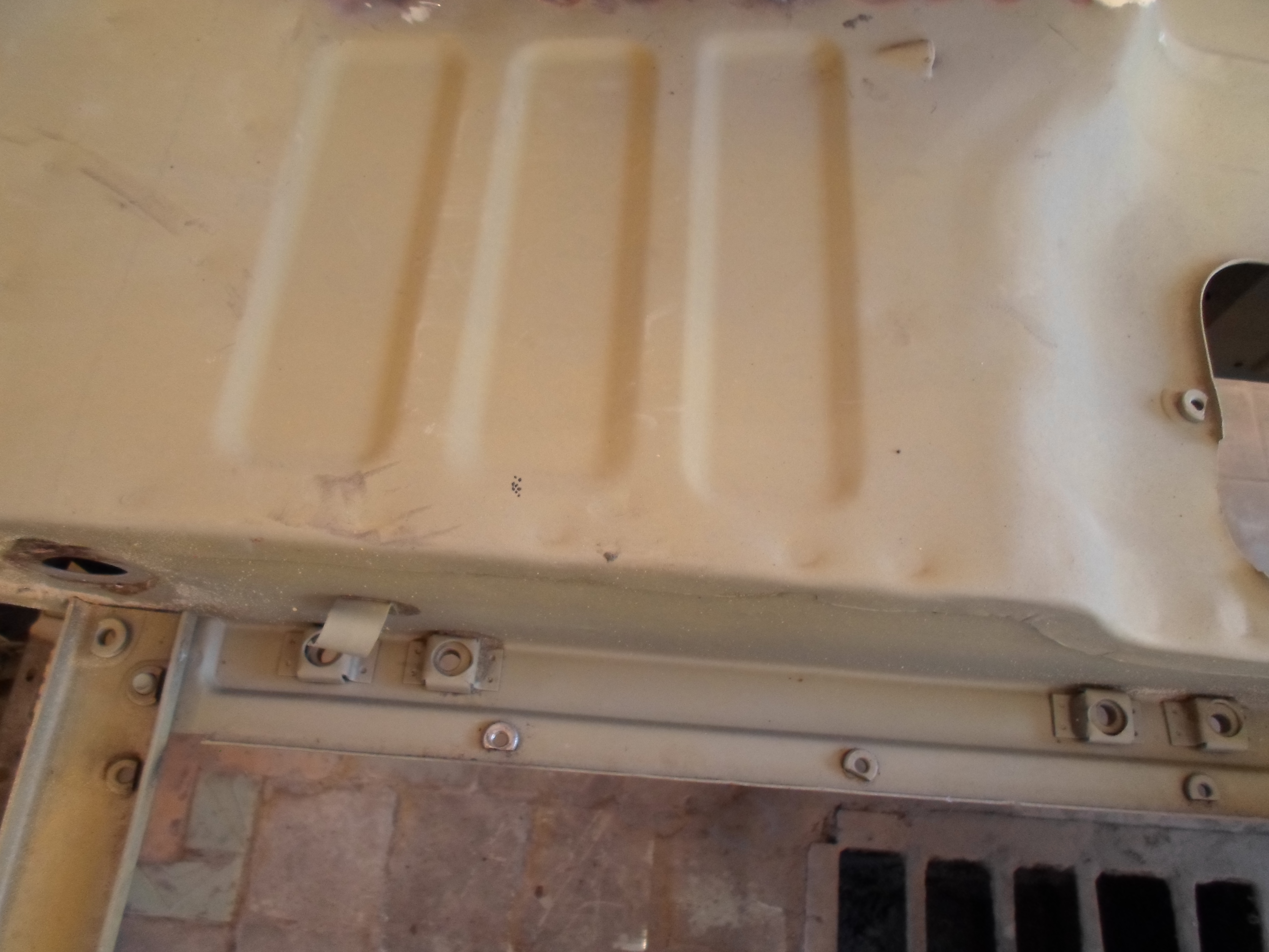

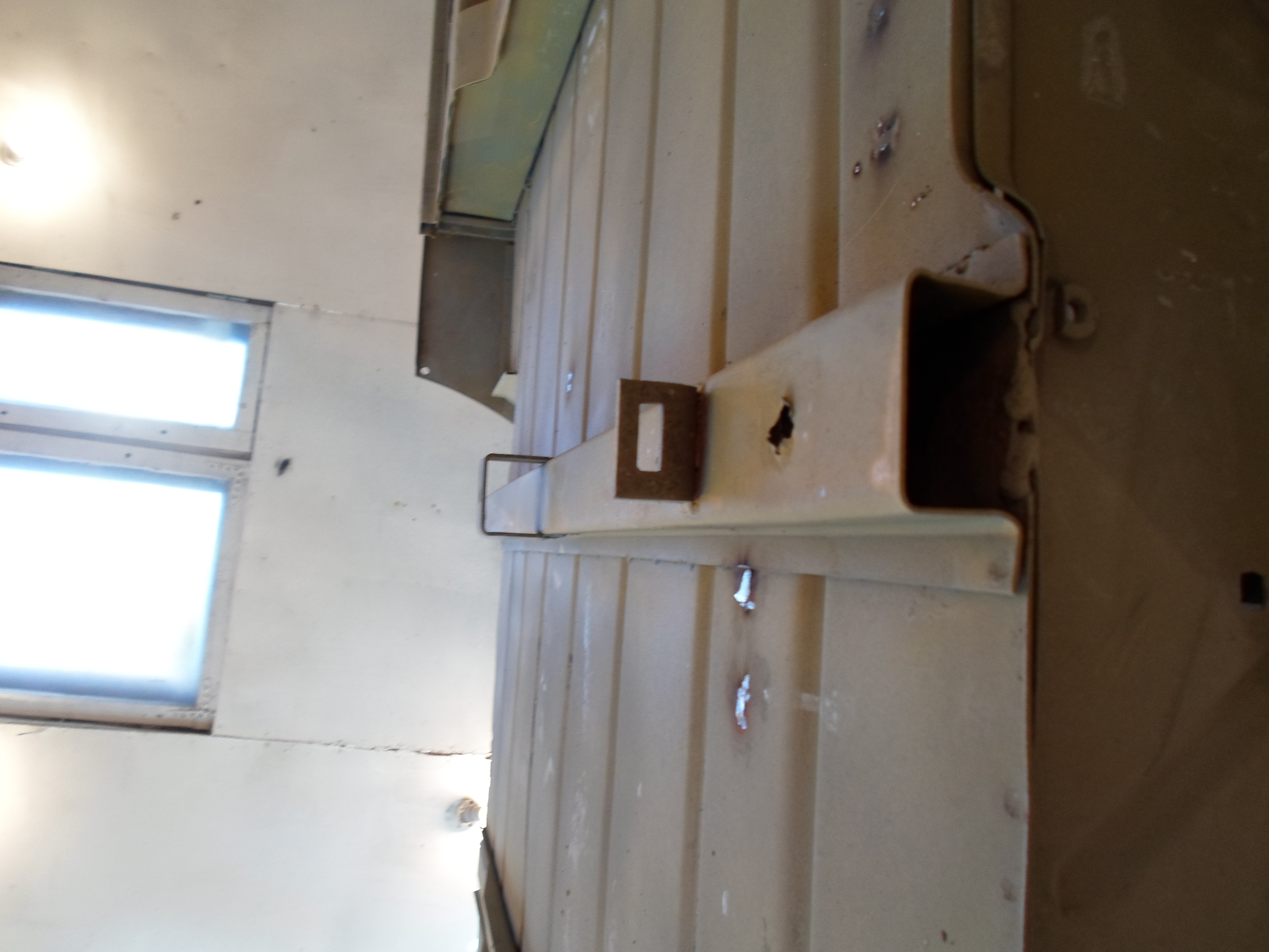

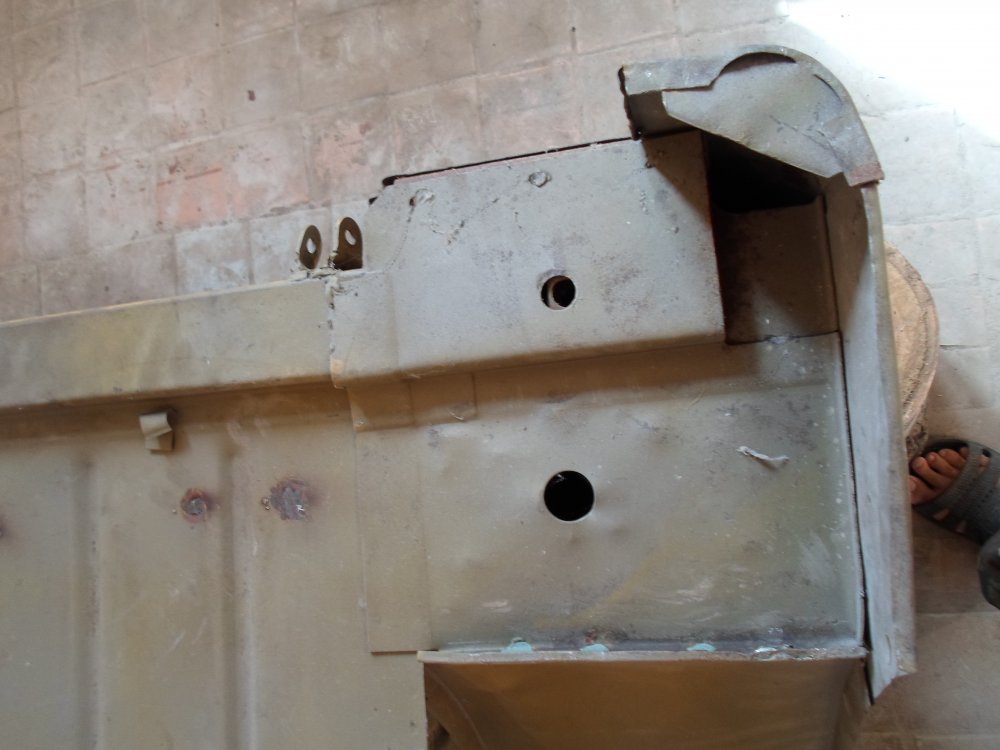

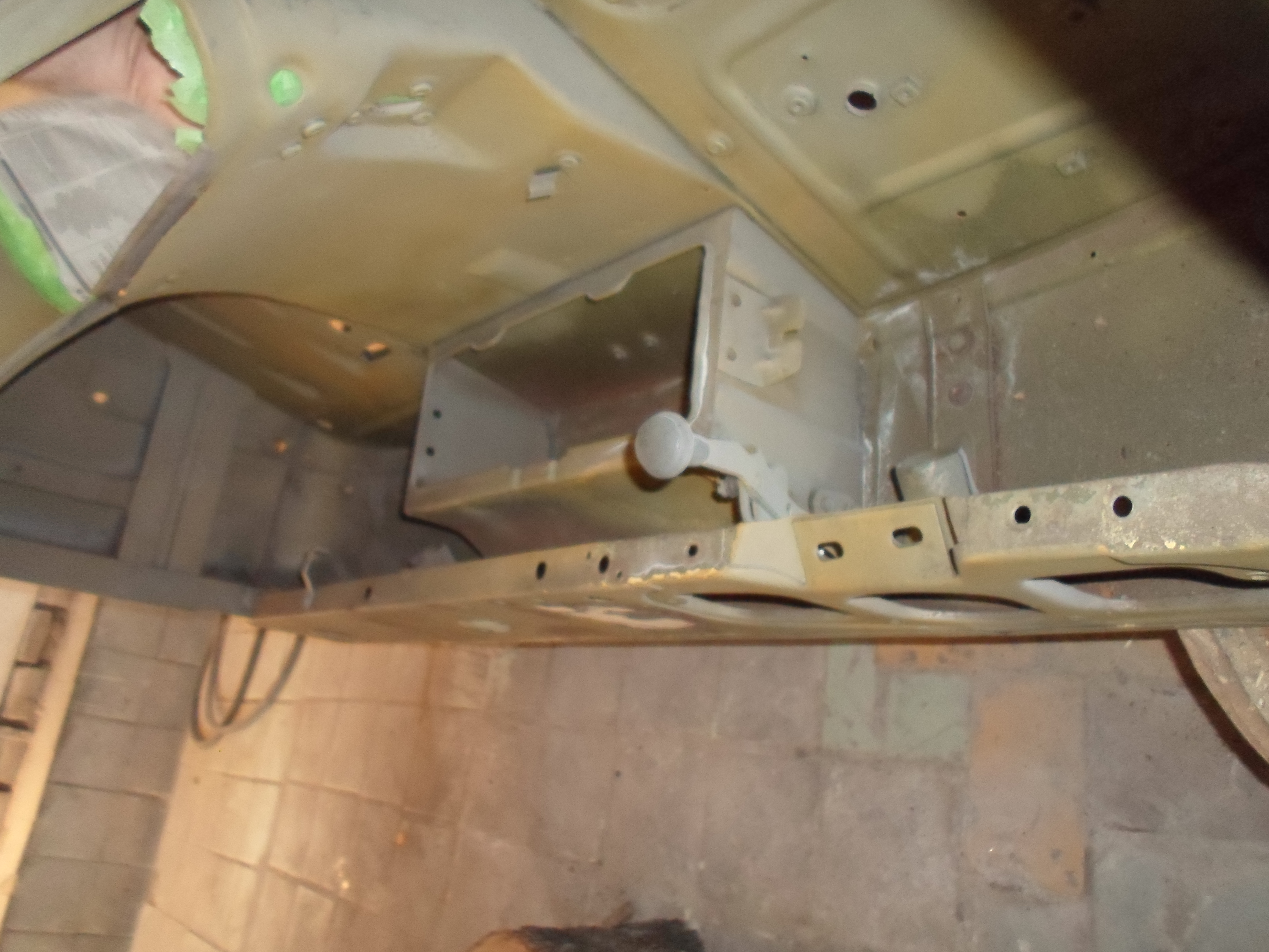

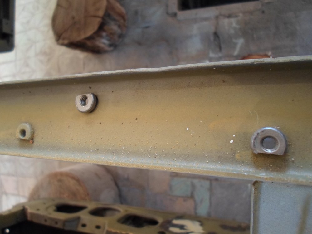

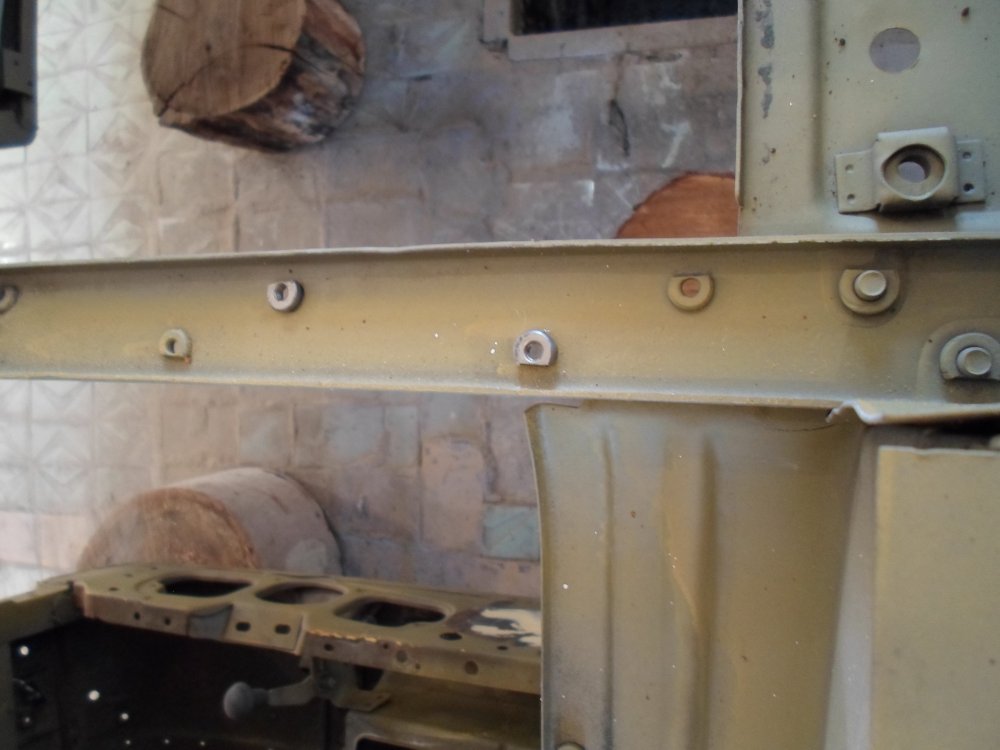

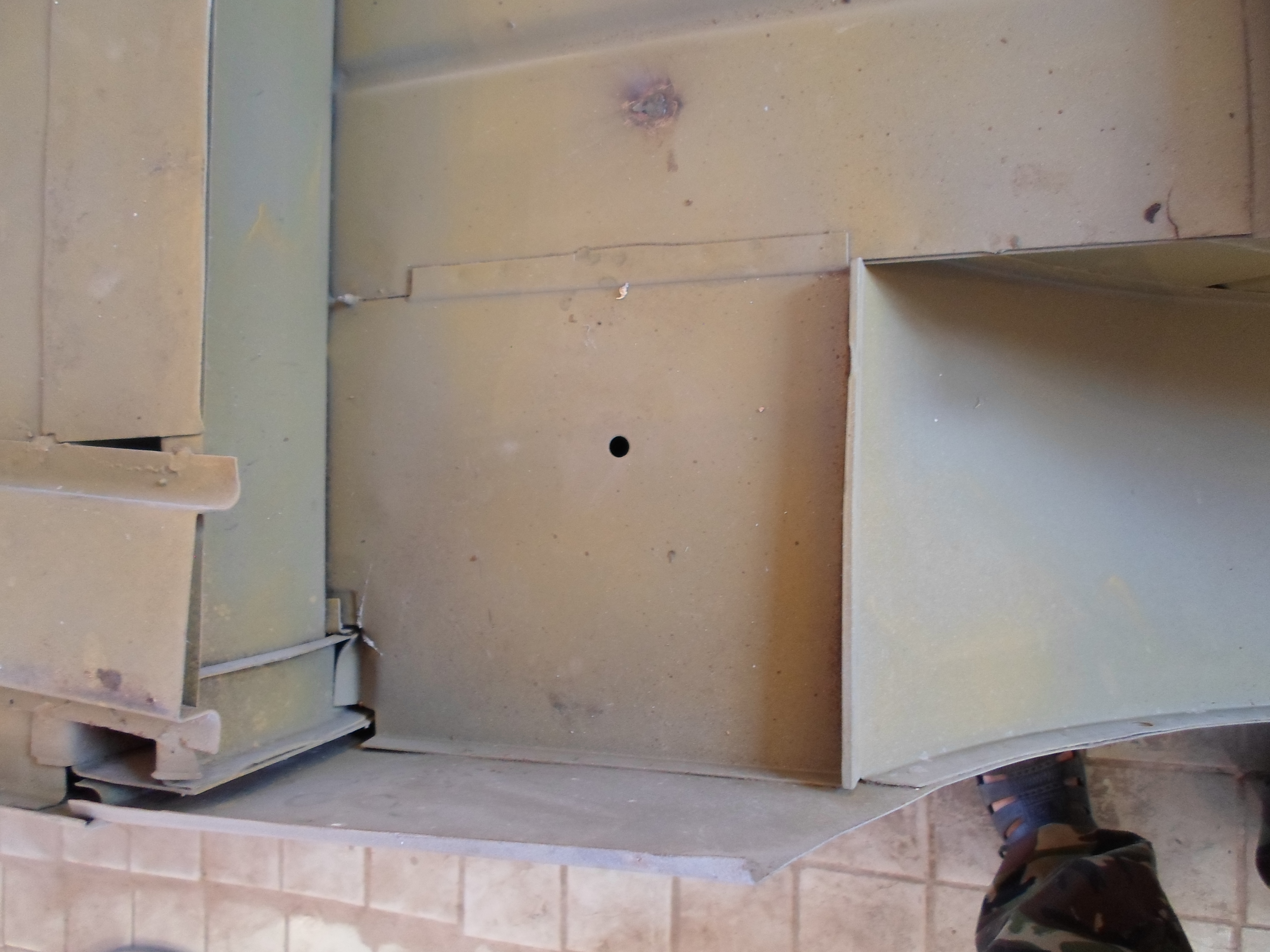

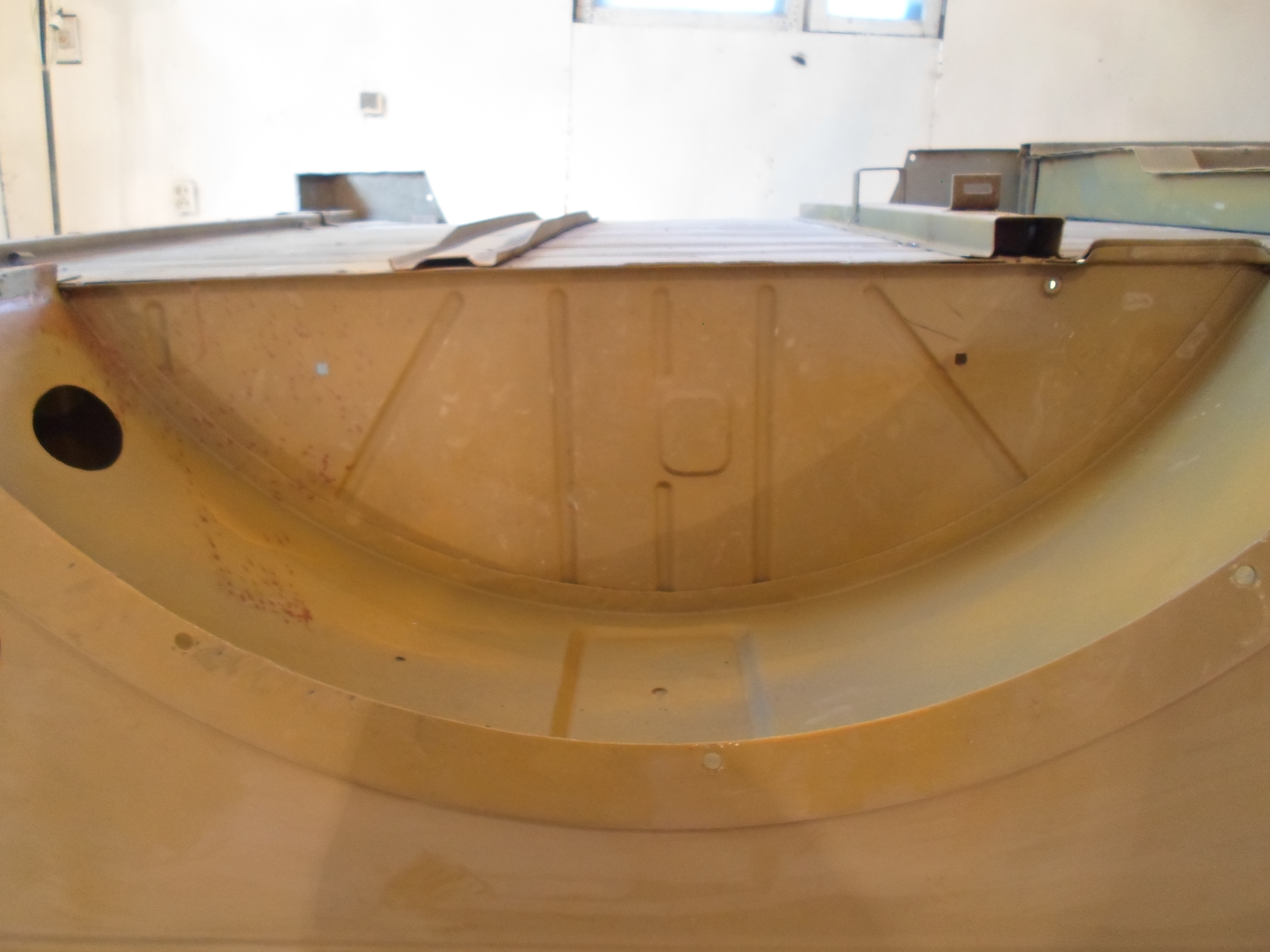

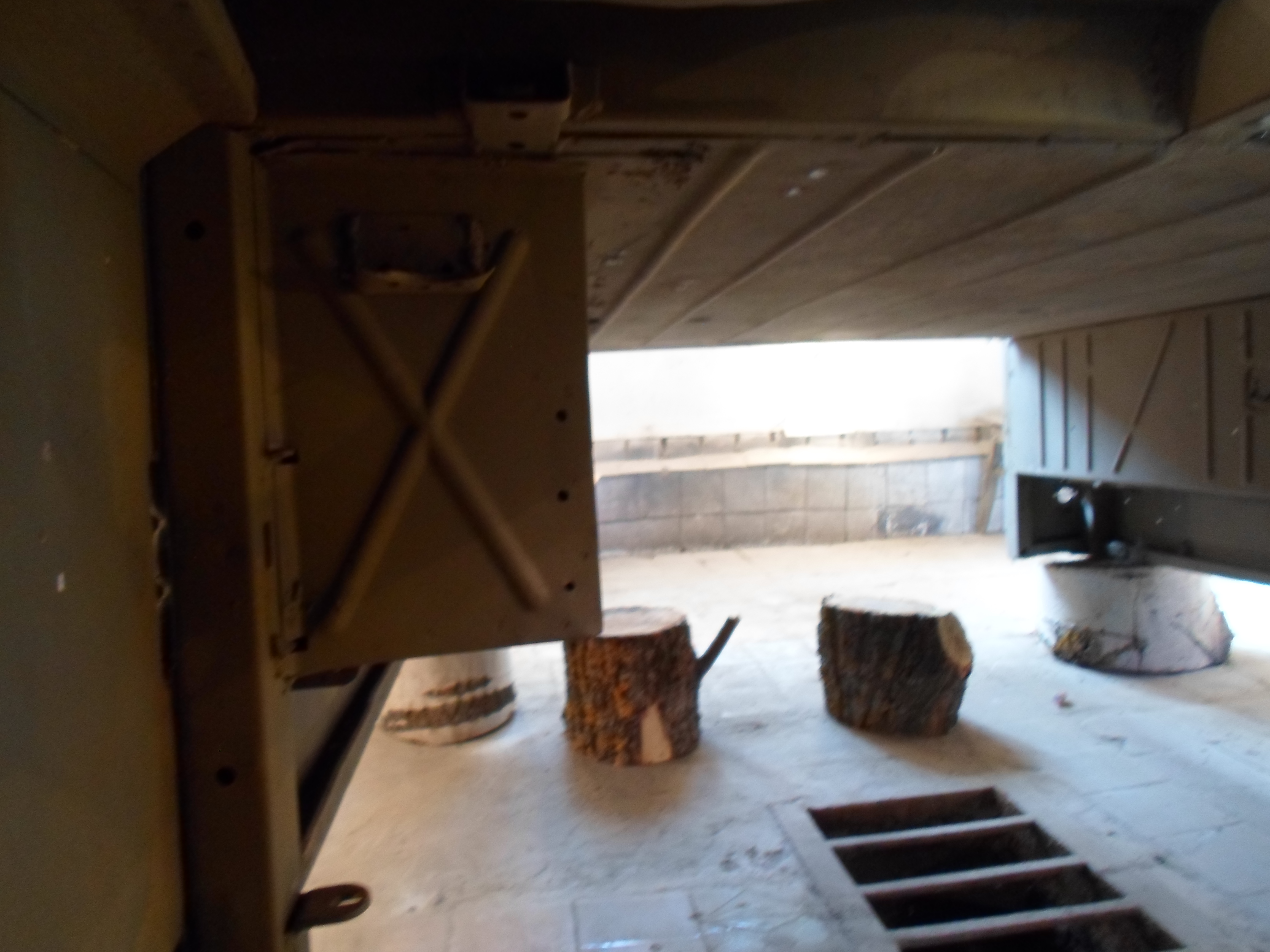

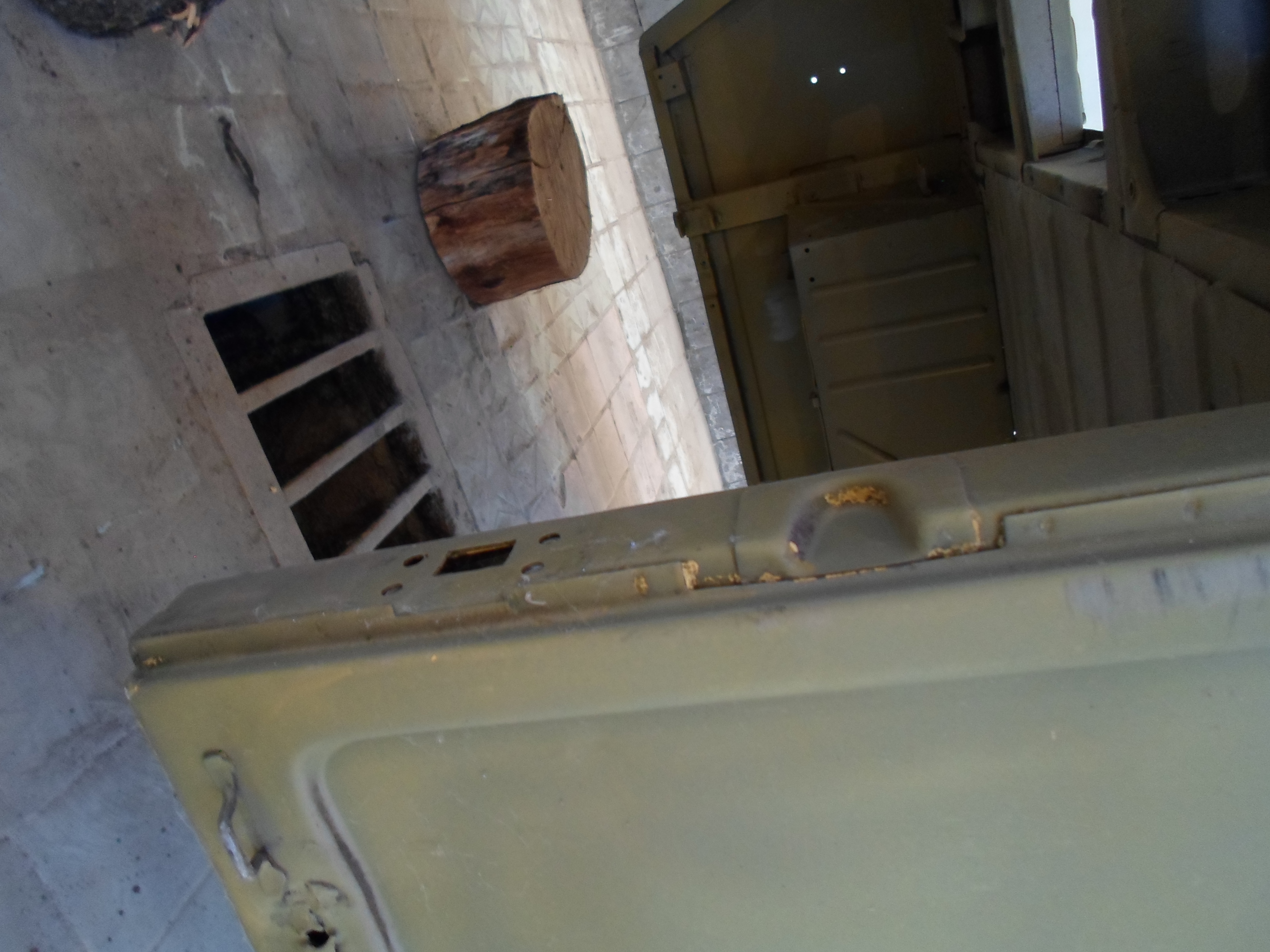

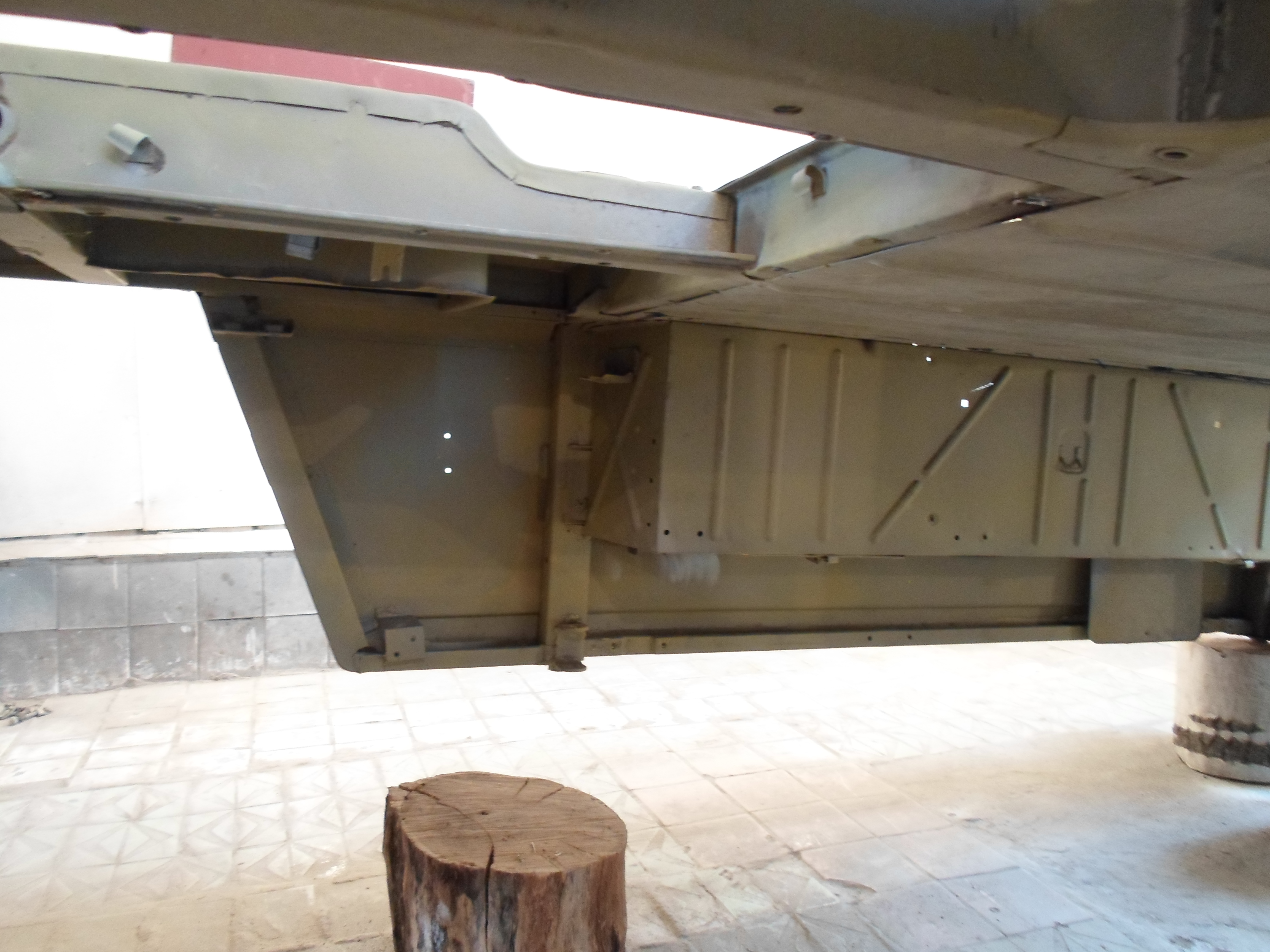

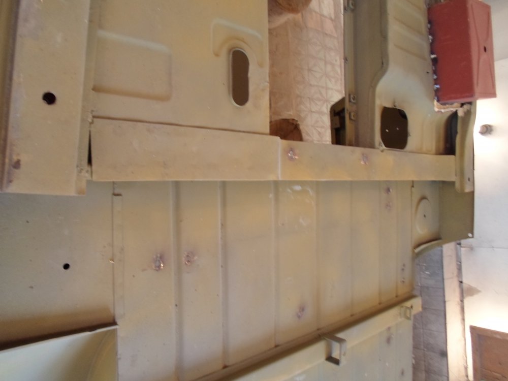

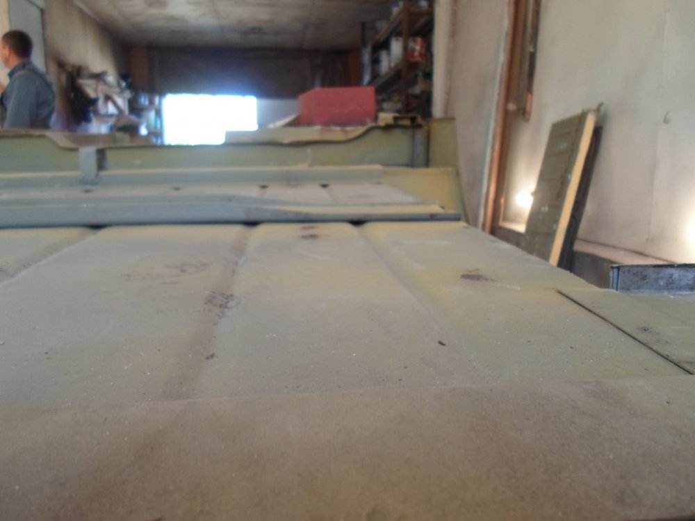

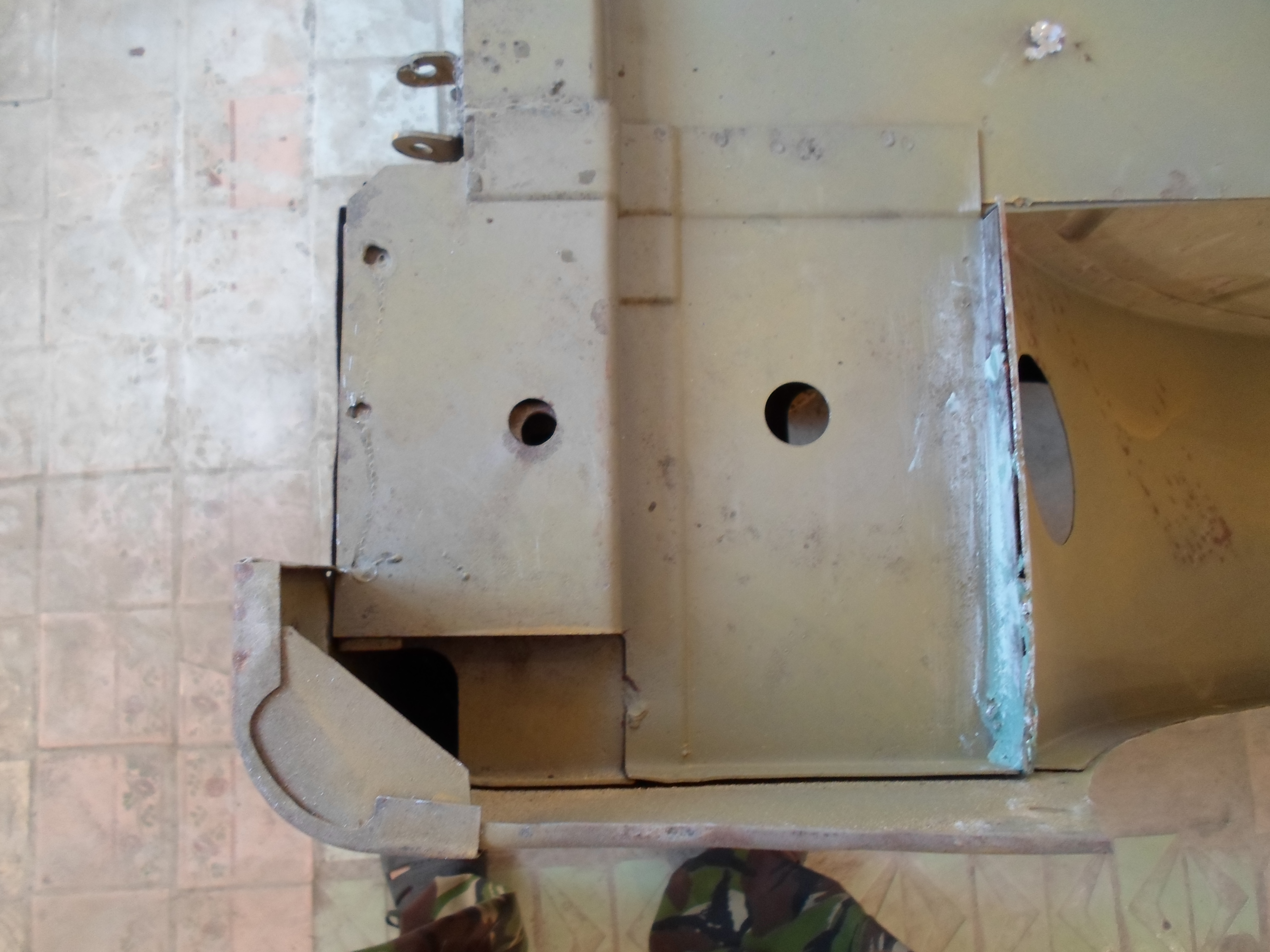

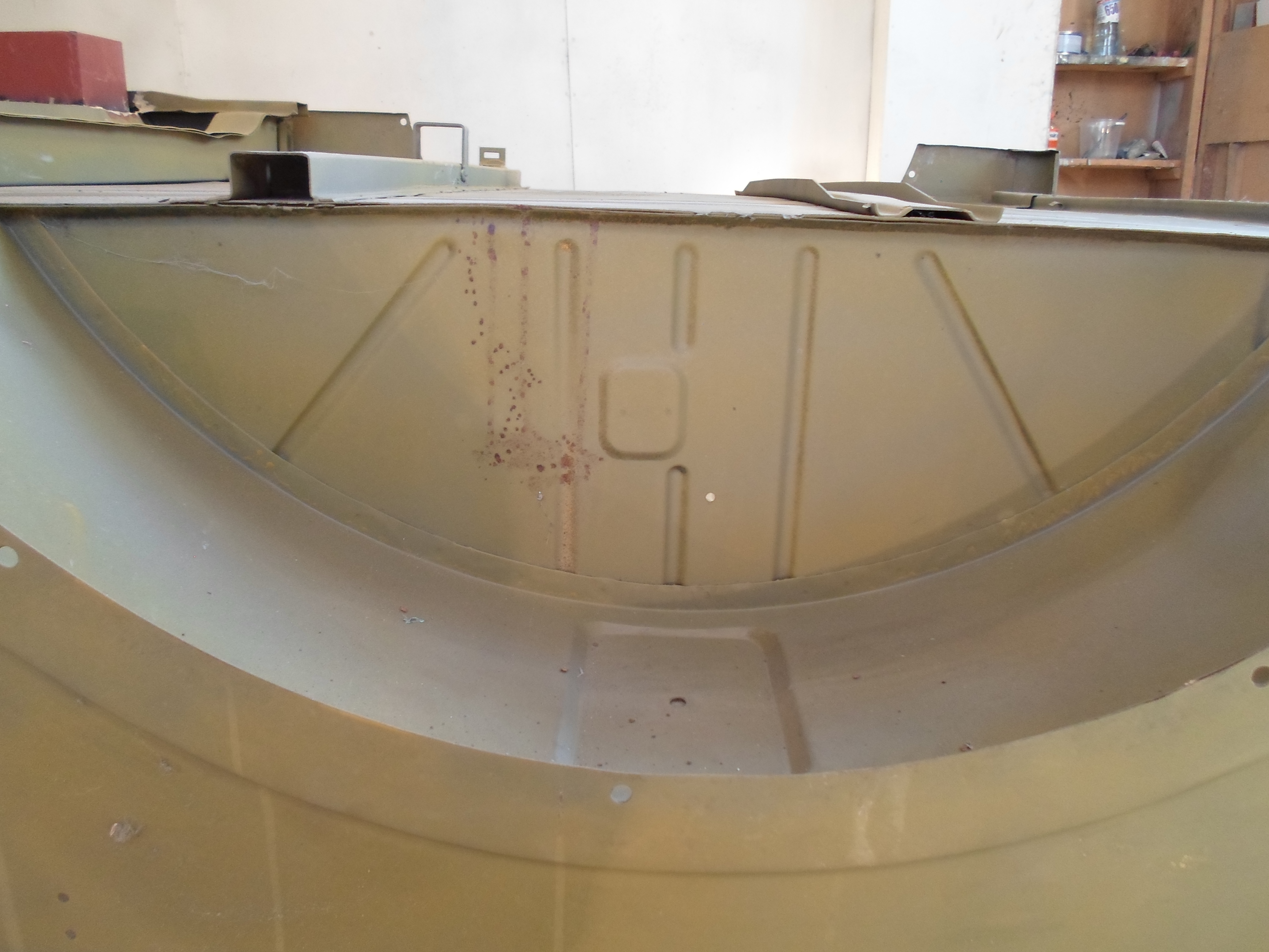

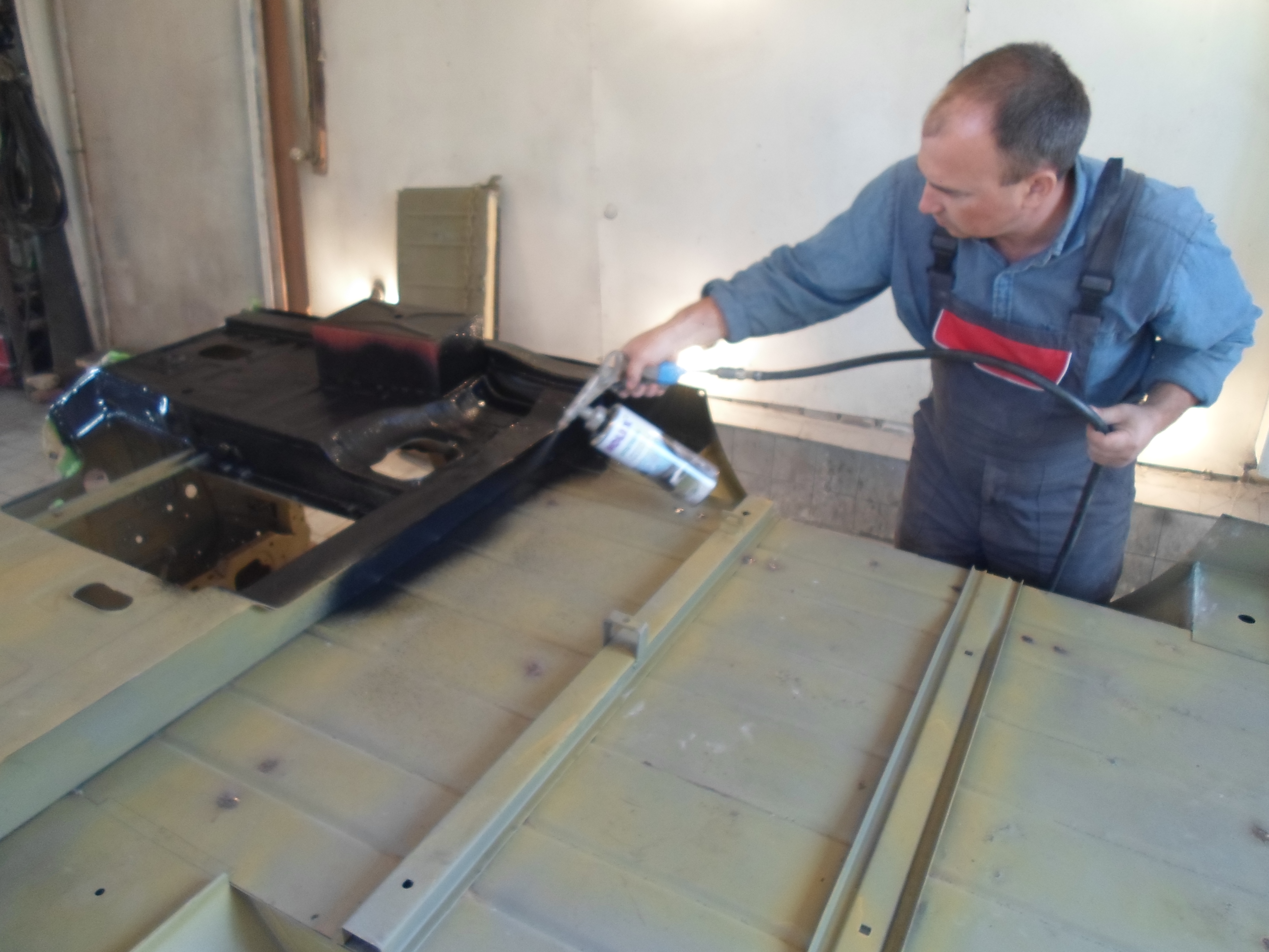

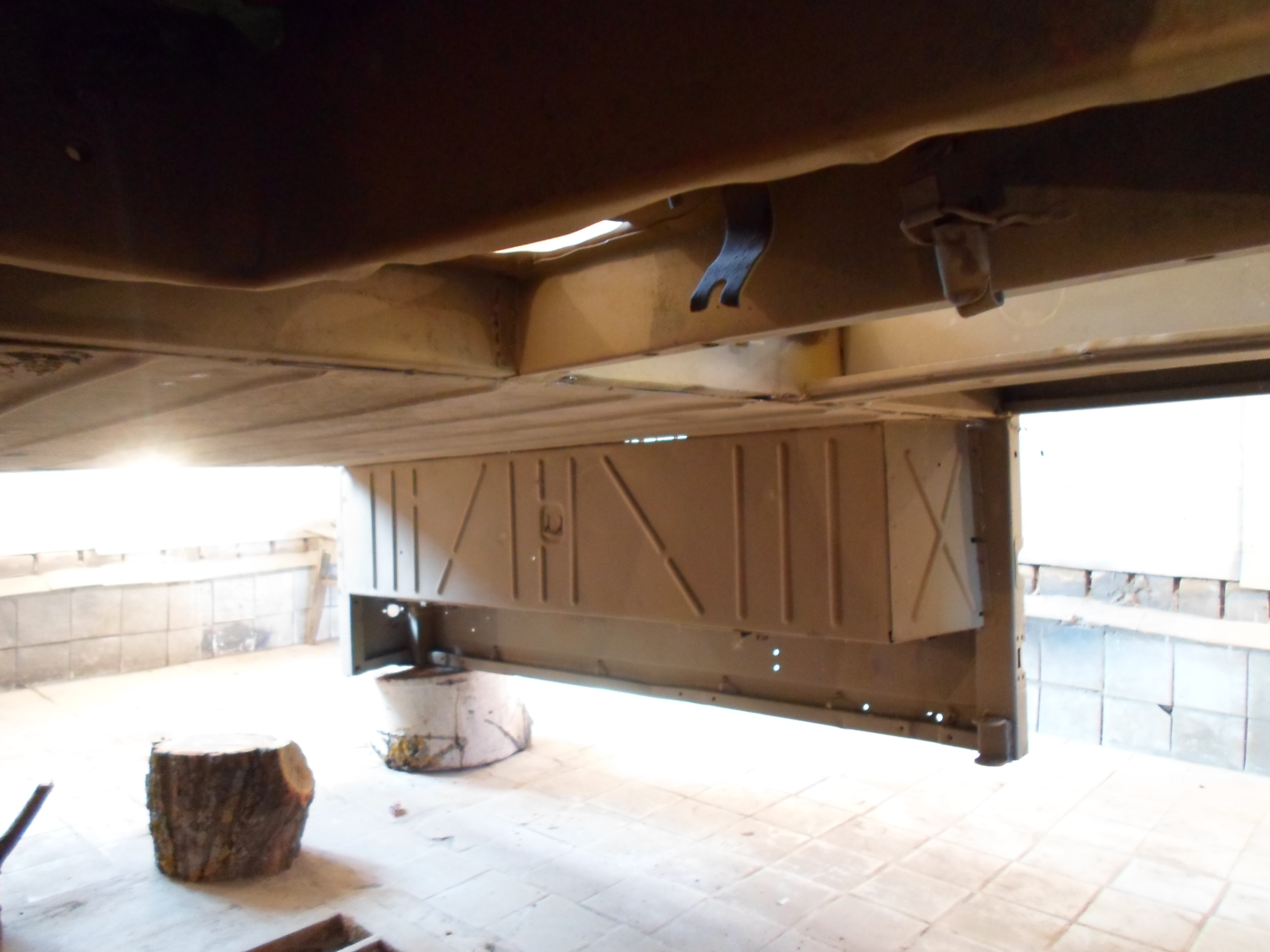

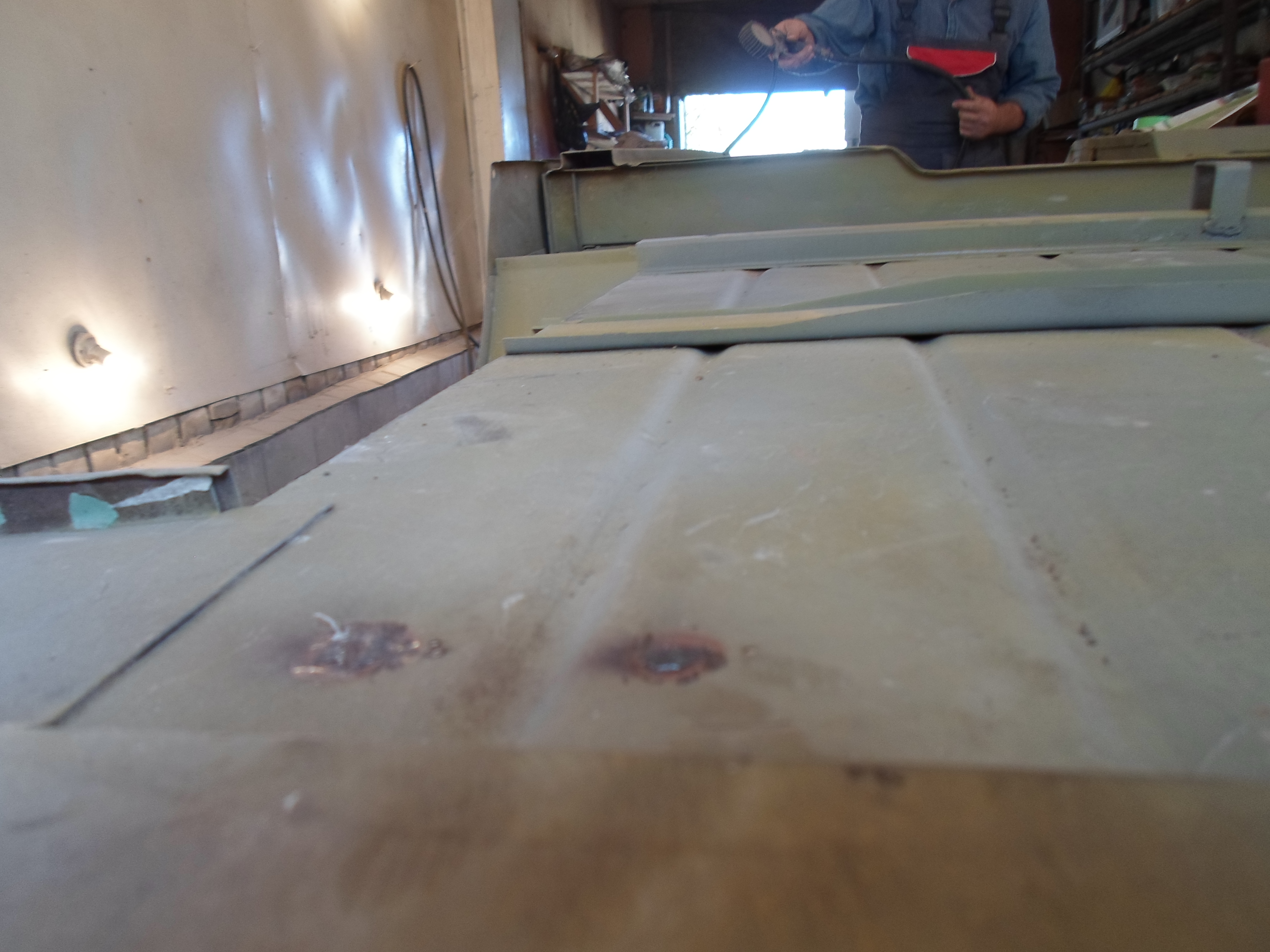

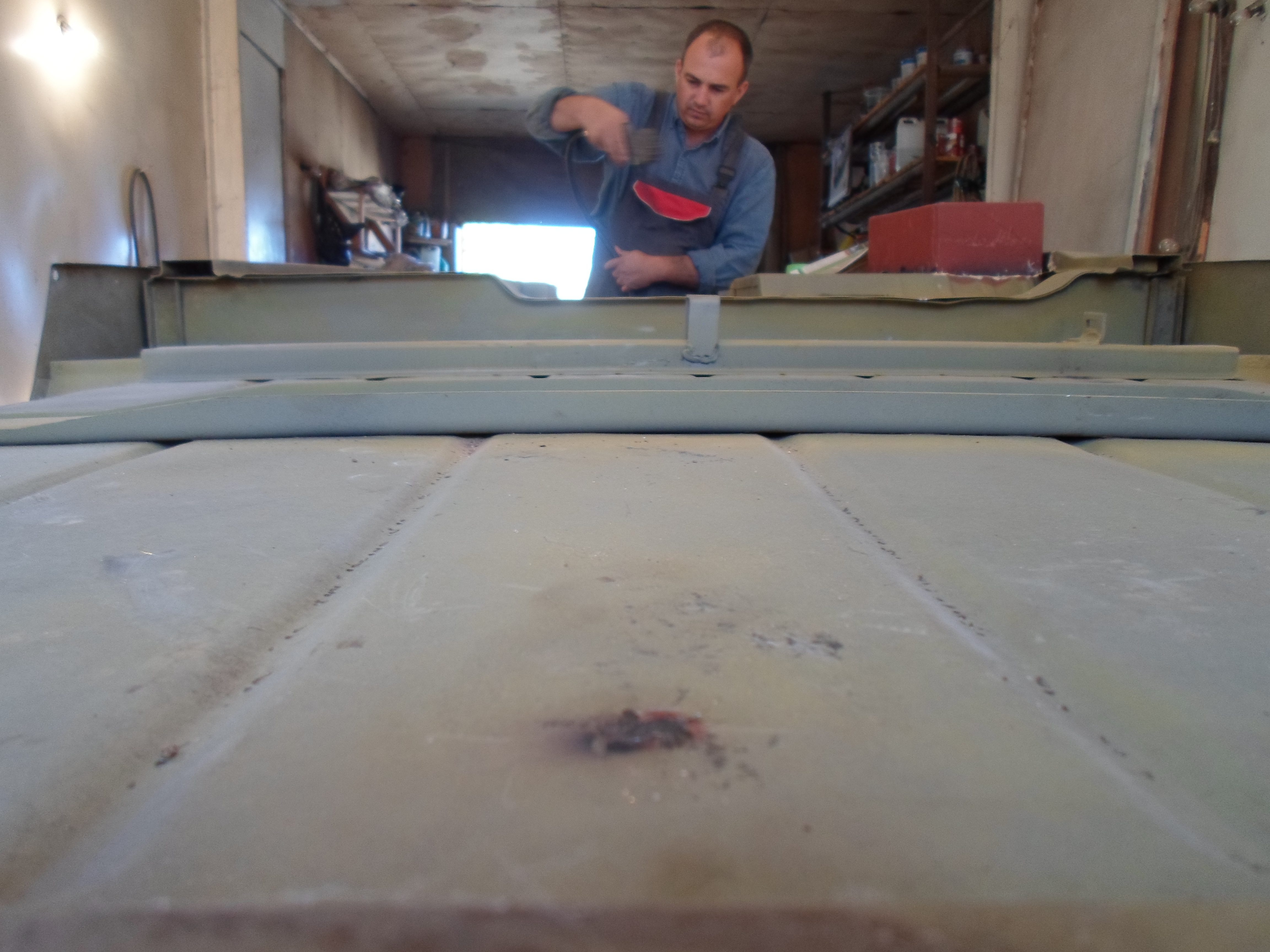

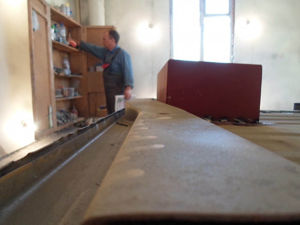

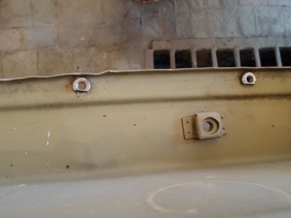

pajero 516 Жалоба Опубликовано: 24 сентября 2017 (изменено) вот и долгожданные работы по подготовки днища лодки закончены!!!!!!!!!!!!!!!!!!!!!!!!!!!!!!!!!!!! Заварены дырки от допоборудования военного прошлого ГАЗончика и имплантирован ящик АКБ от ПССержа, встал очень круто! металл отличный! качество тоже!!!!! Иных изменений с днищем лодки не производилось а) этого не требовалось б) металл и все усилители в идеальном состоянии в) сука забыл внедрили около 10 новых закладных))))) старых просто не было, нет их не вырвало, их просто не было))))))) Изменено 24 сентября 2017 пользователем pajero 1 Цитата Поделиться сообщением Ссылка на сообщение Поделиться на других сайтах

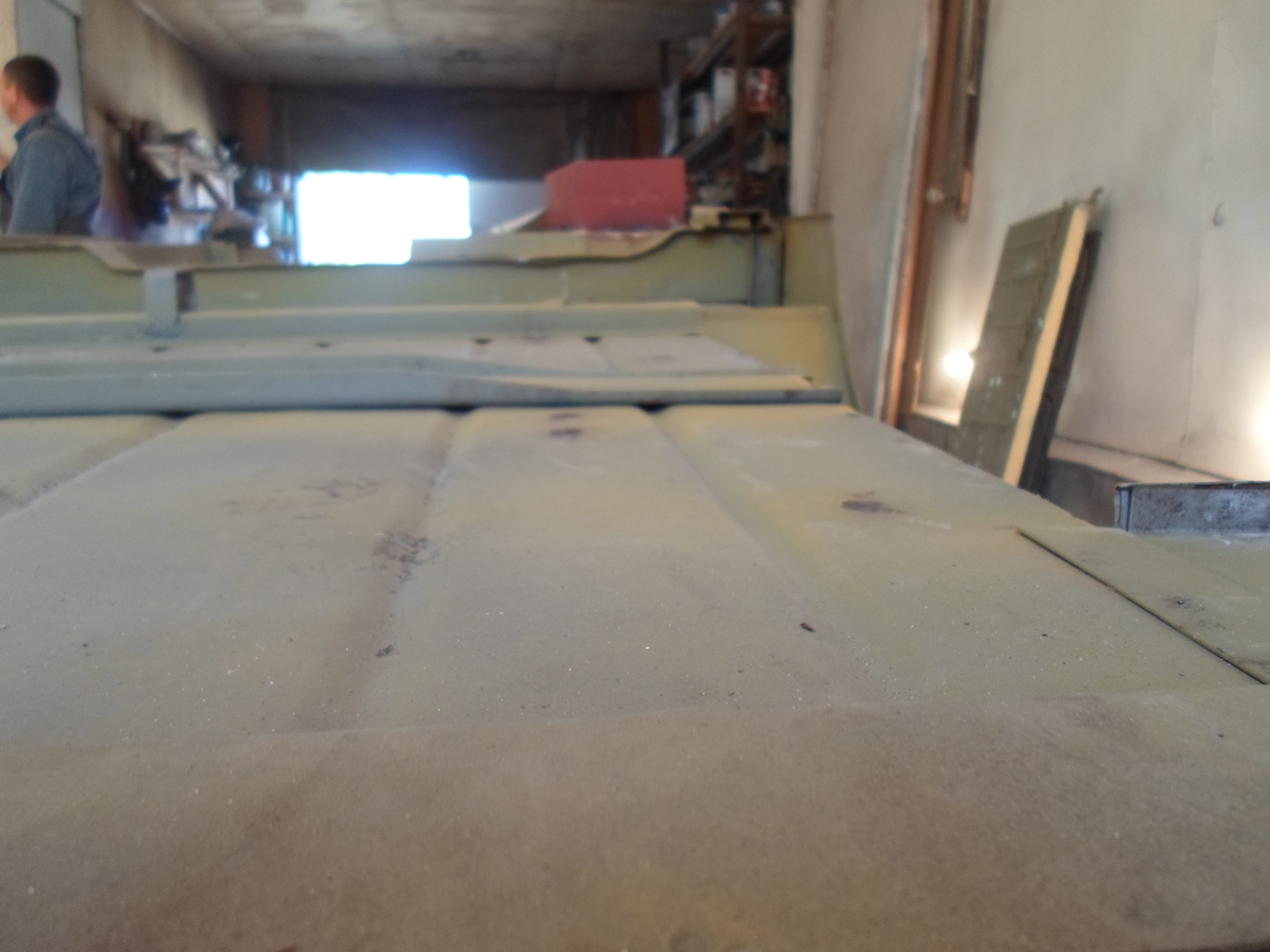

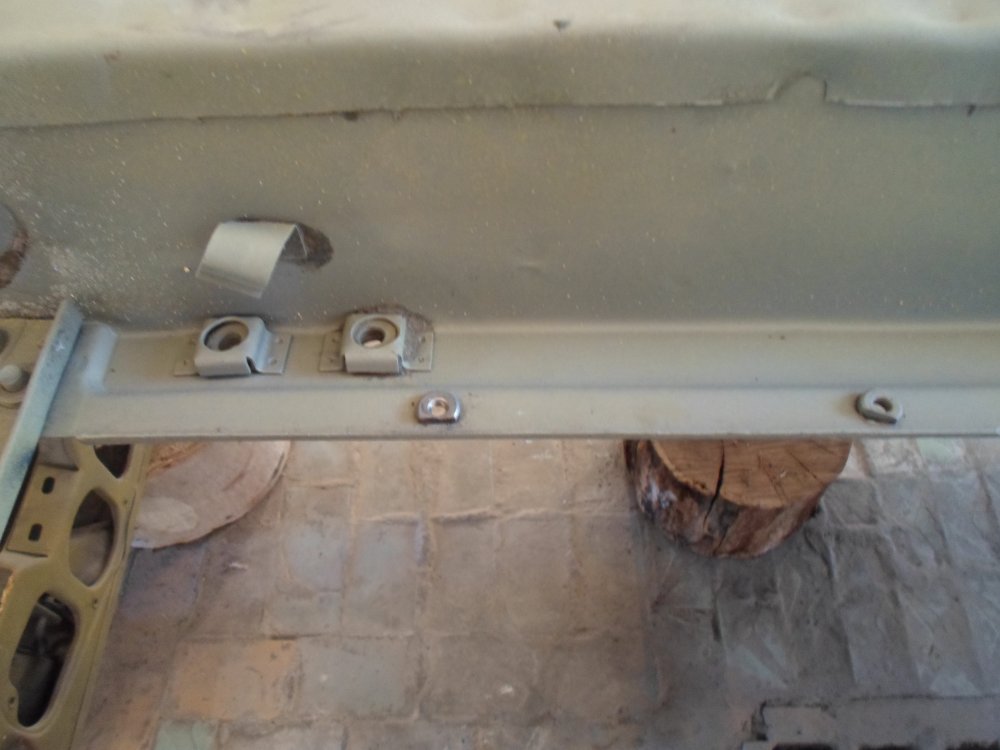

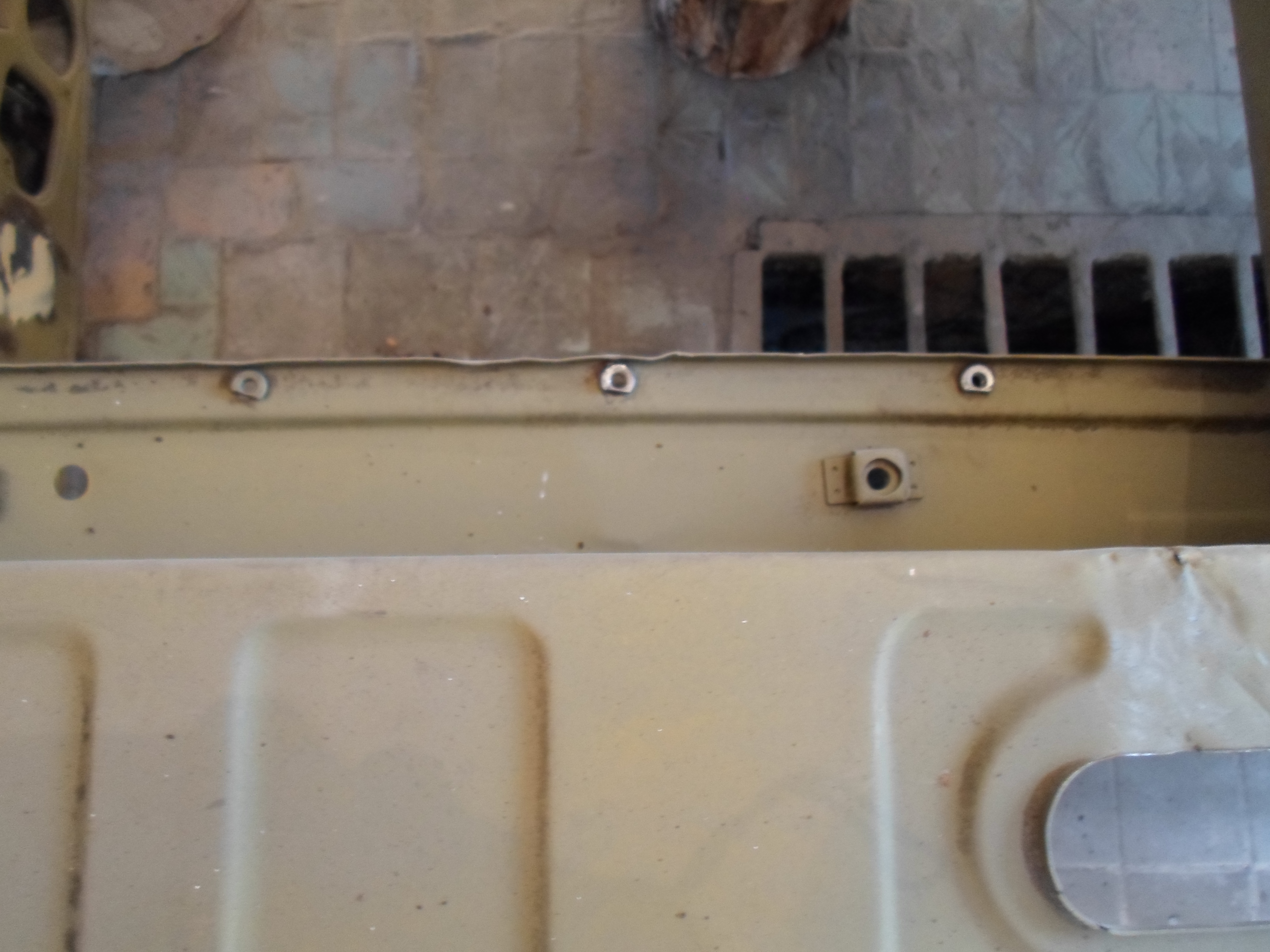

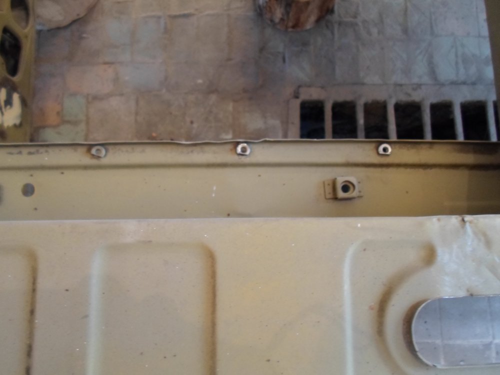

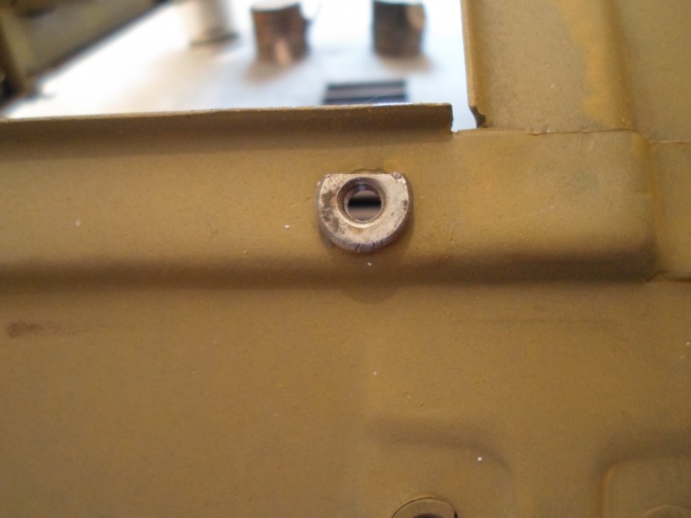

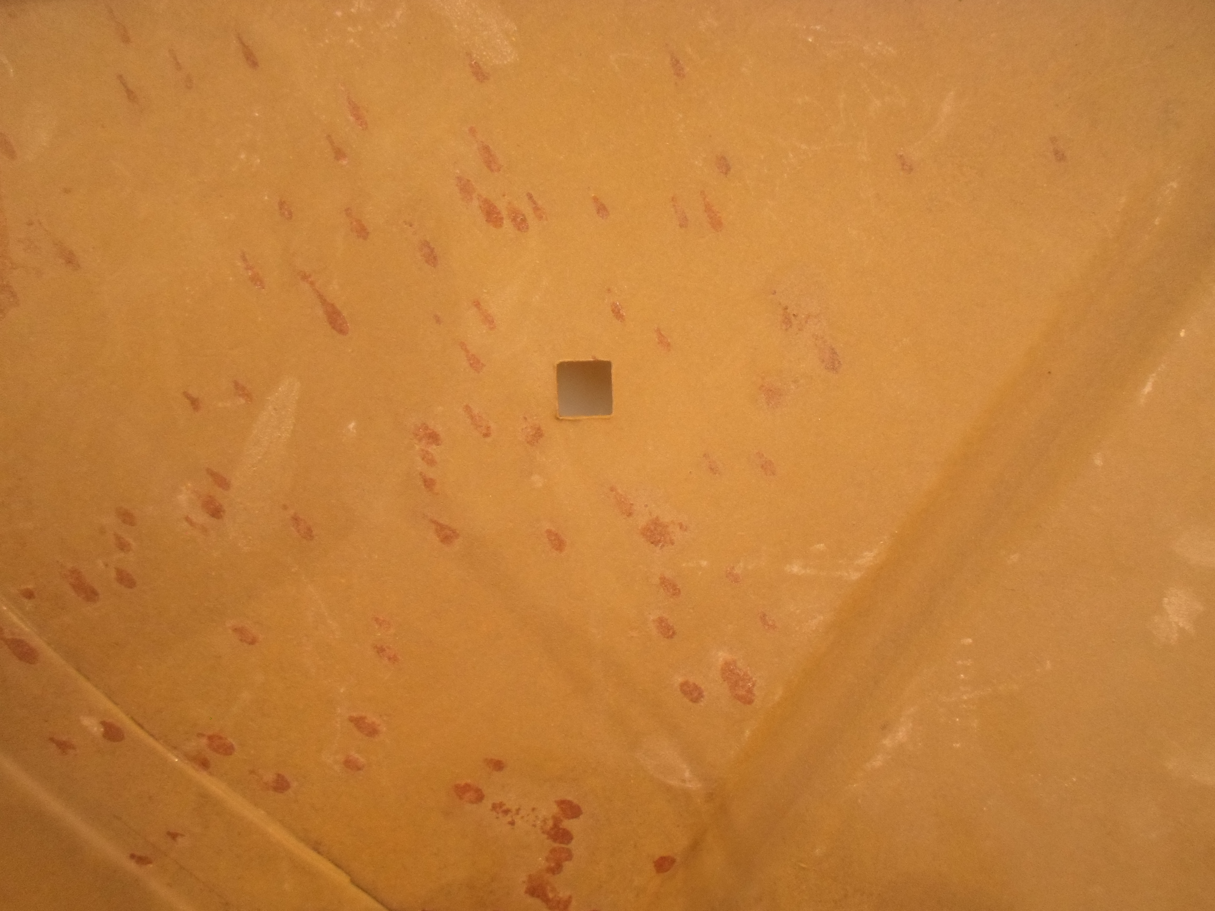

pajero 516 Жалоба Опубликовано: 24 сентября 2017 (изменено) Еще фото))) + новые закладные Изменено 24 сентября 2017 пользователем pajero Цитата Поделиться сообщением Ссылка на сообщение Поделиться на других сайтах

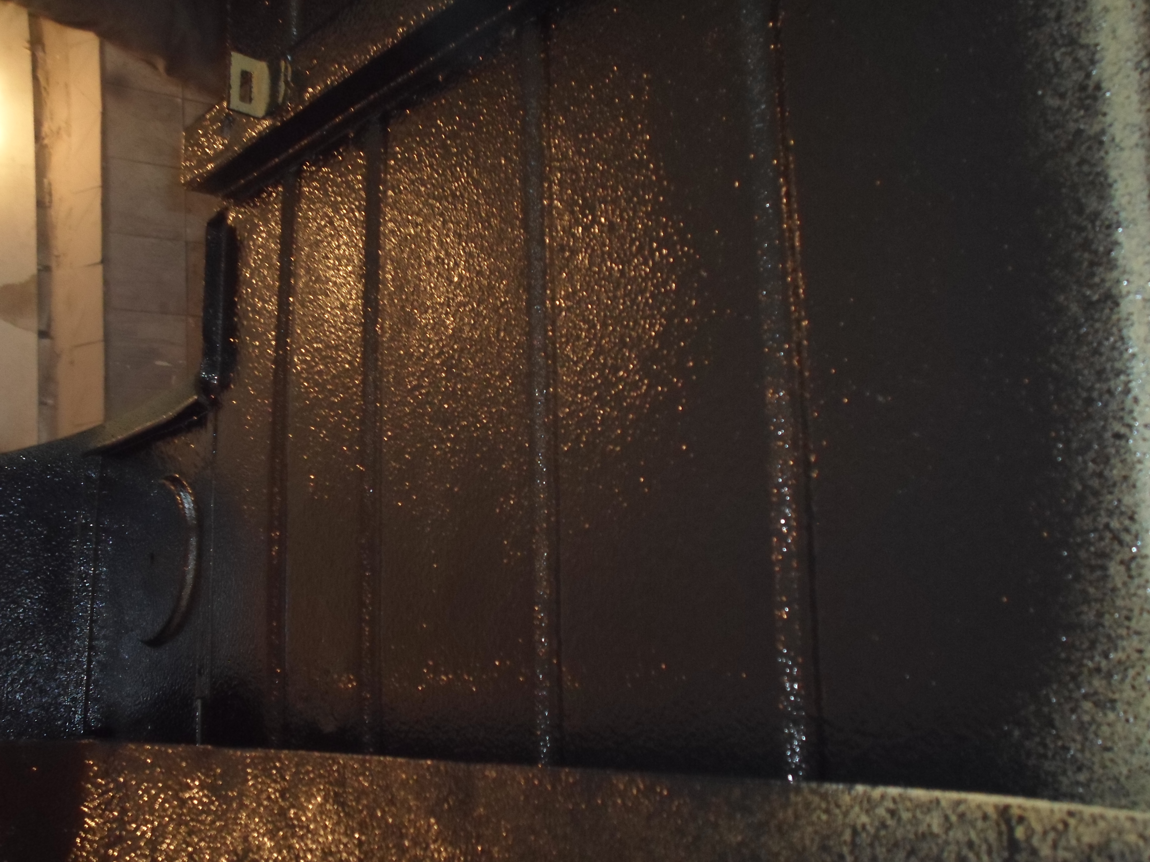

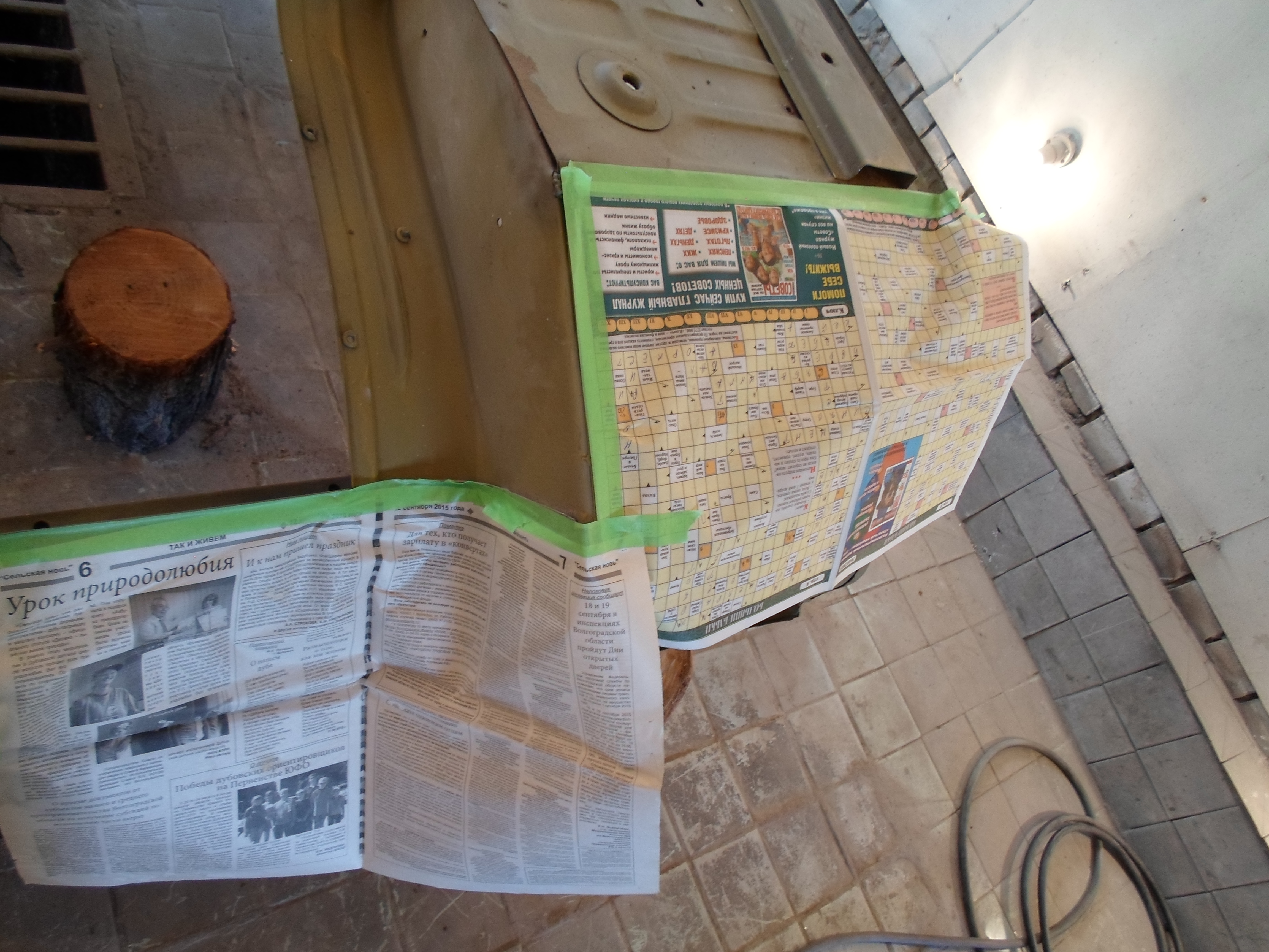

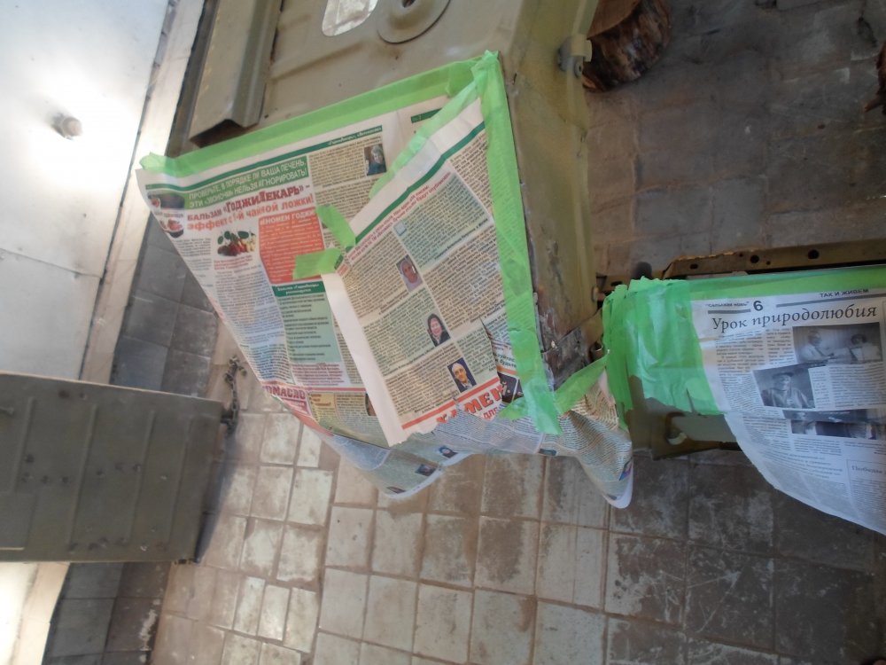

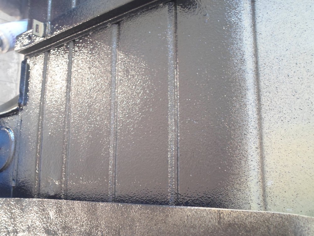

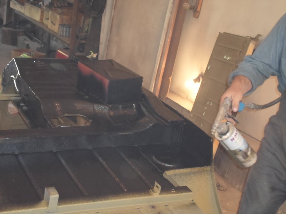

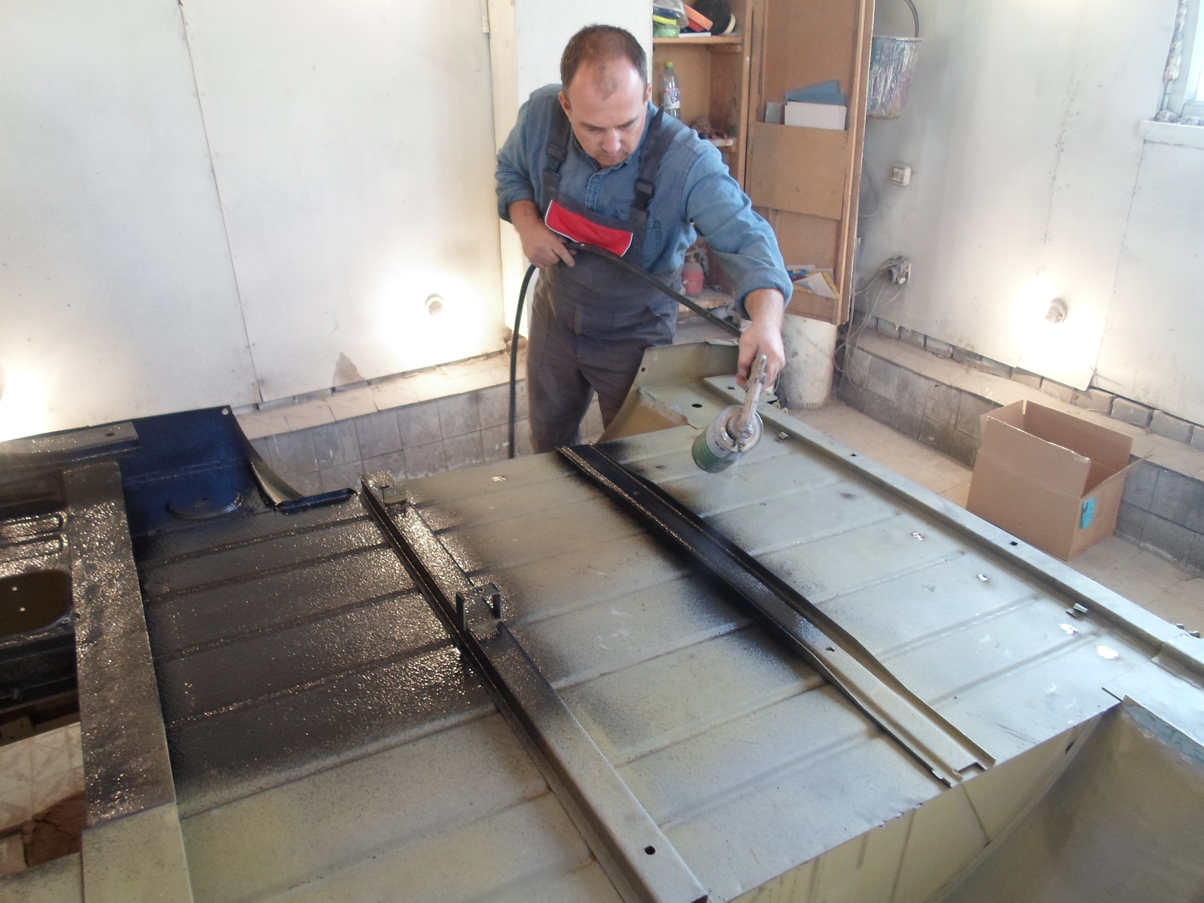

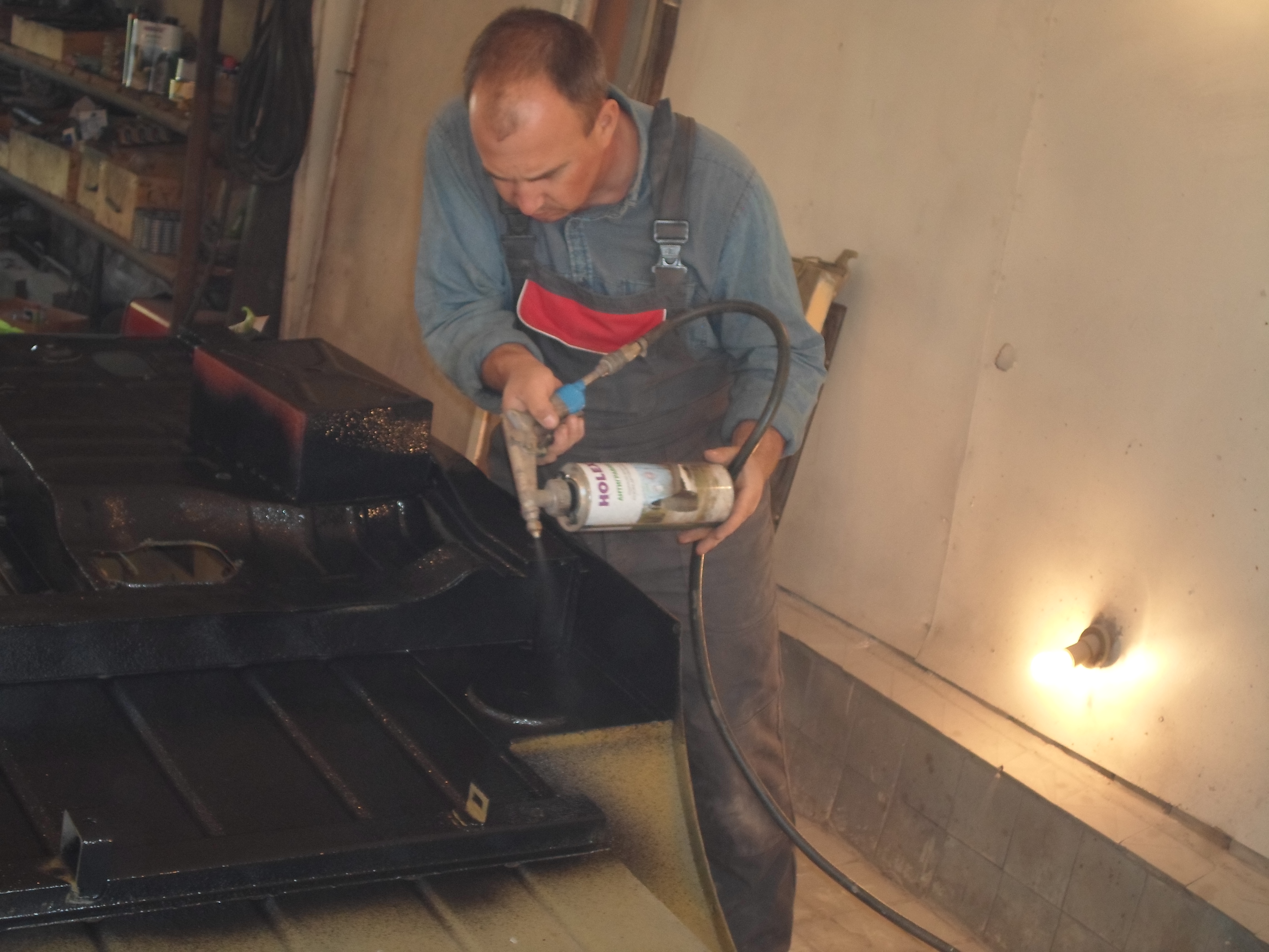

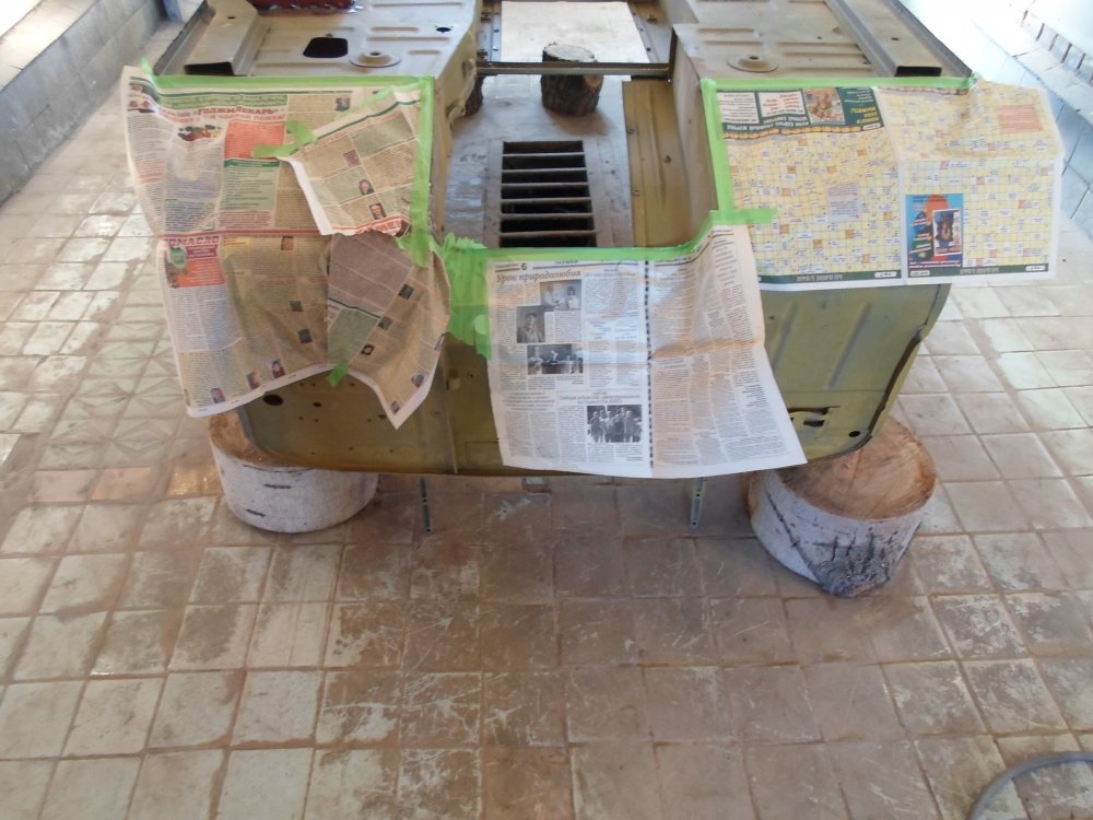

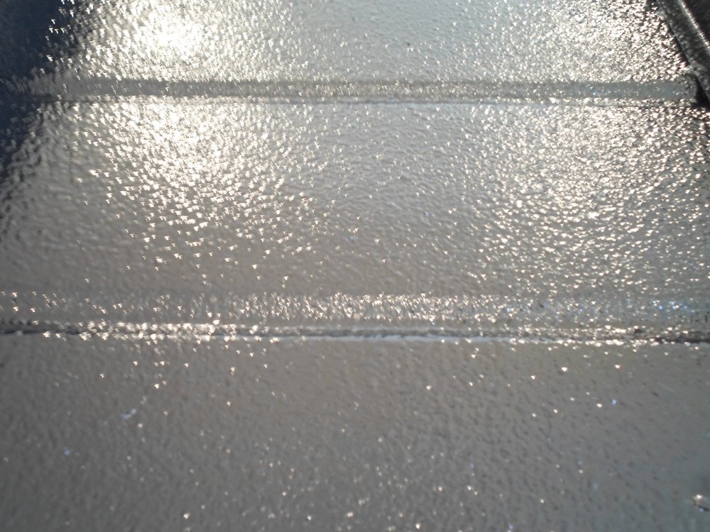

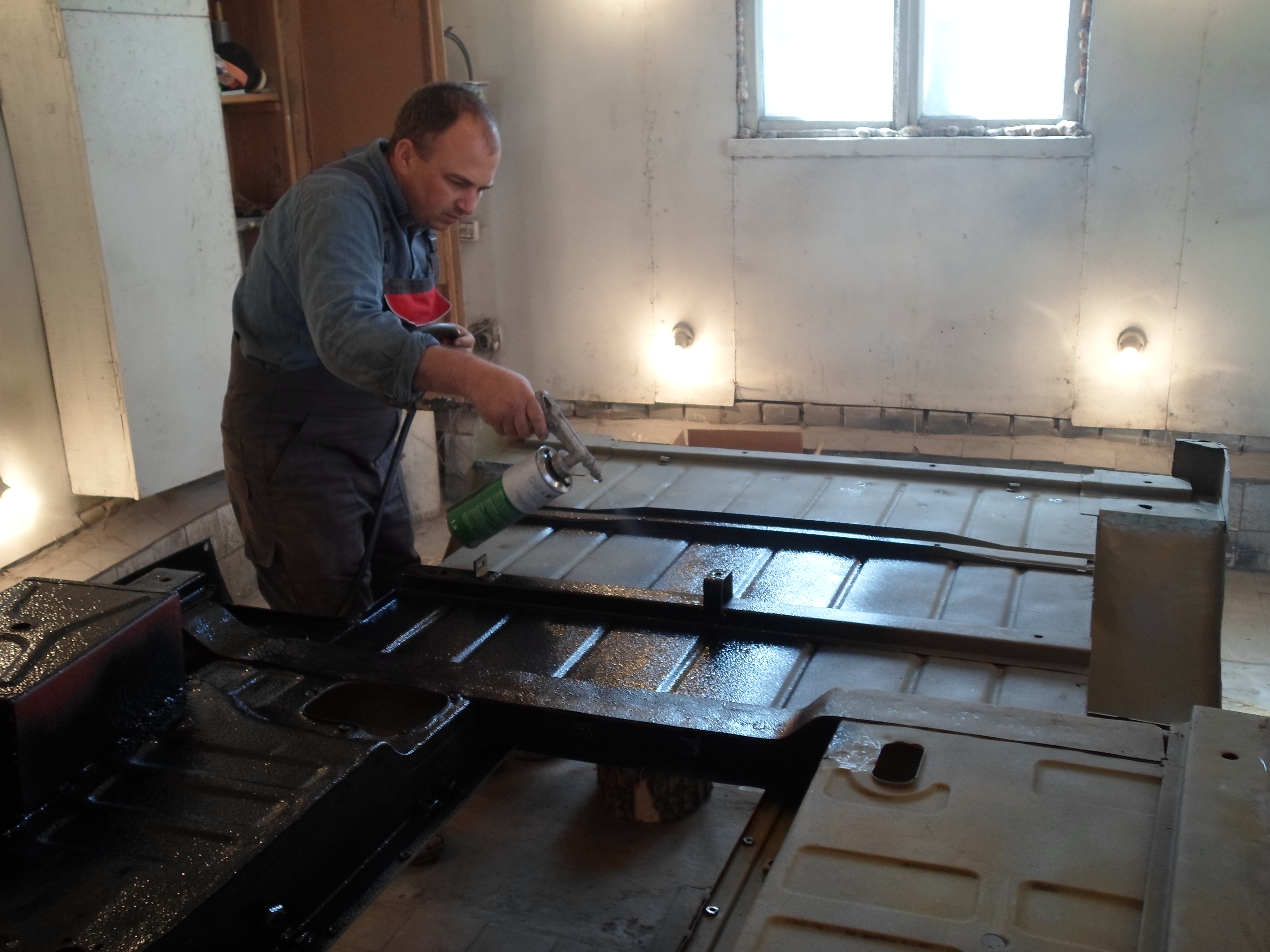

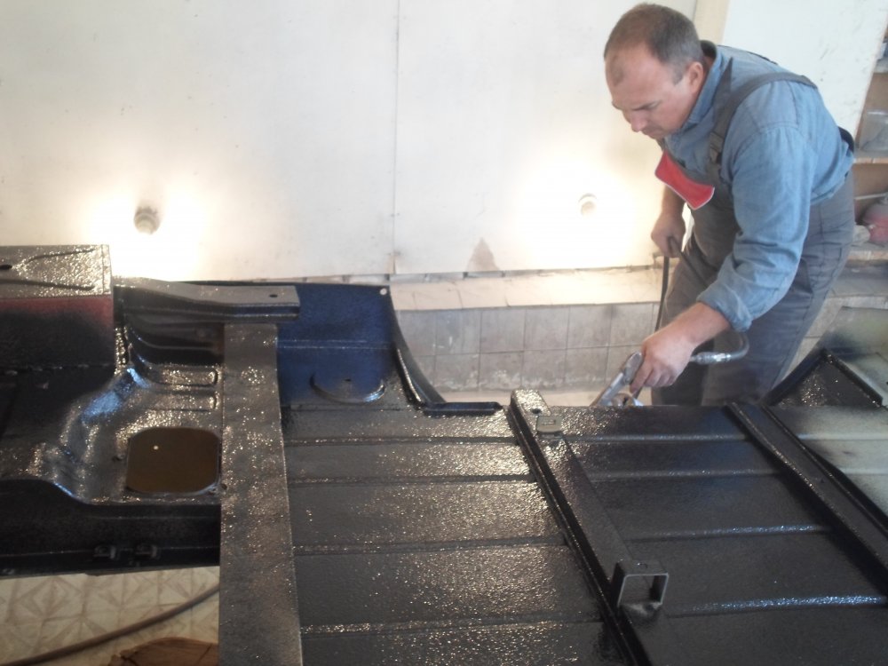

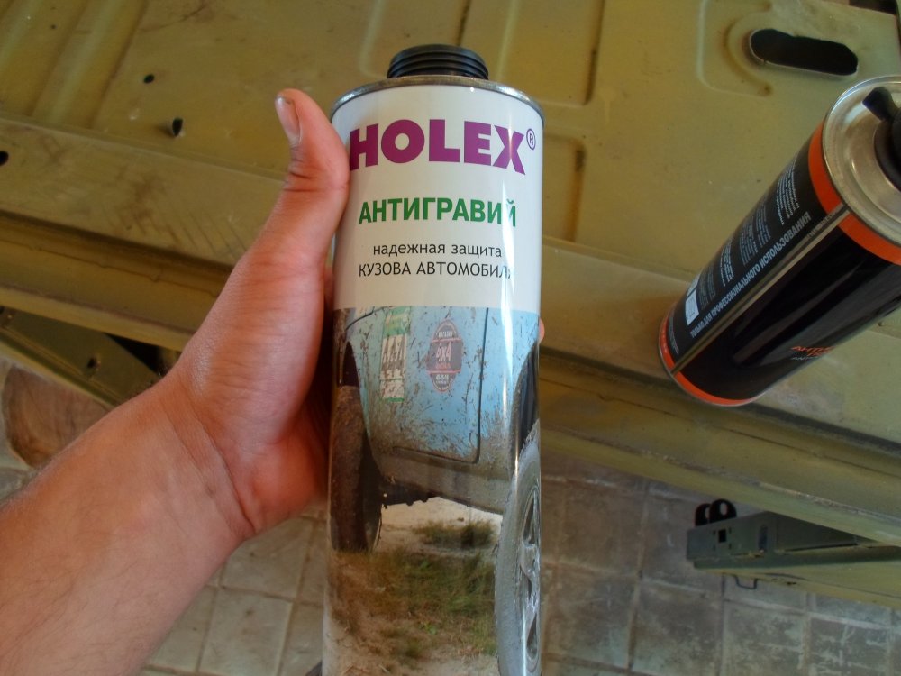

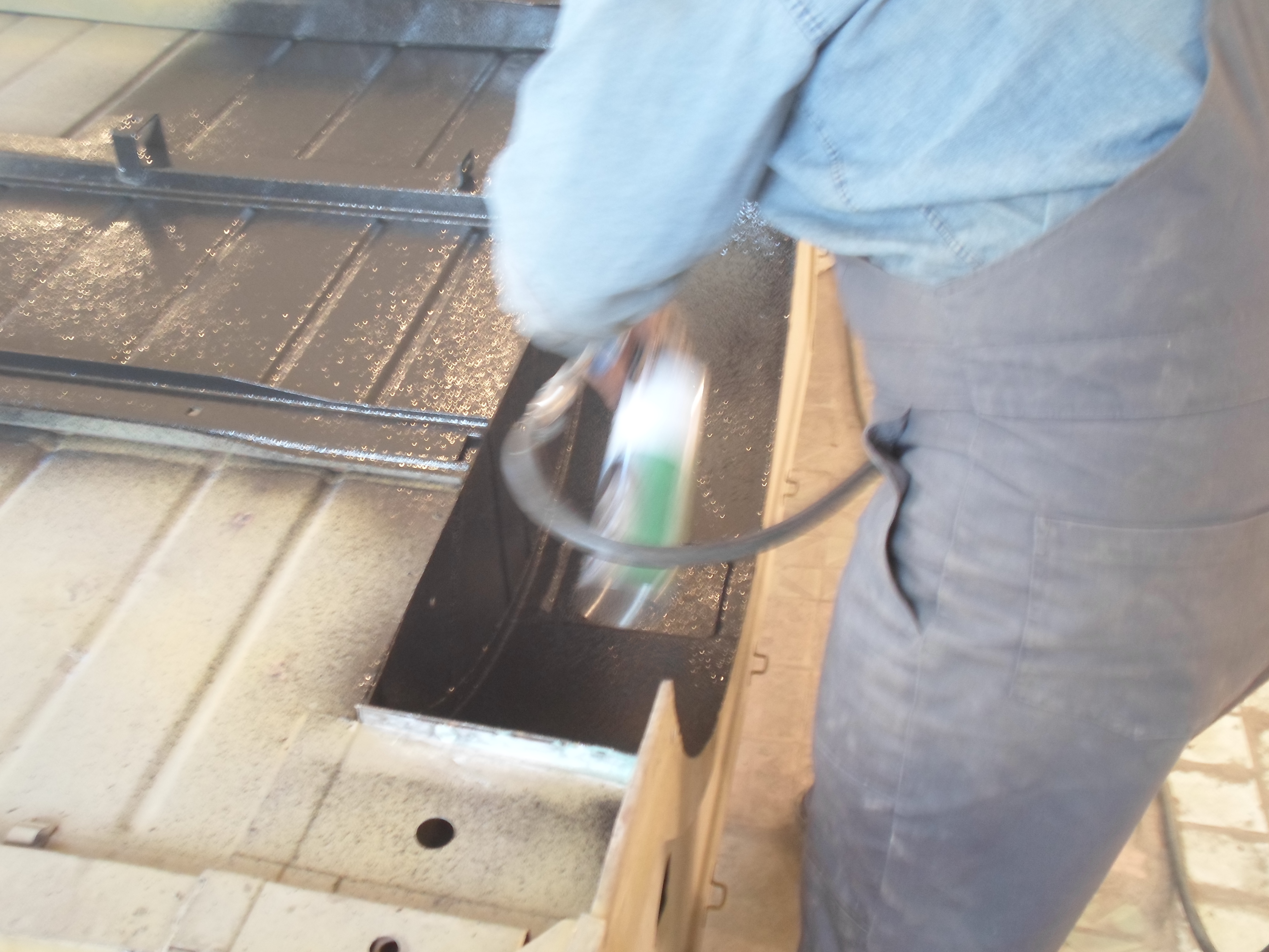

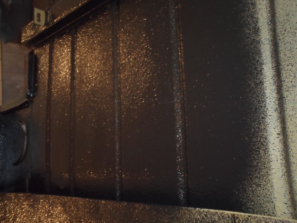

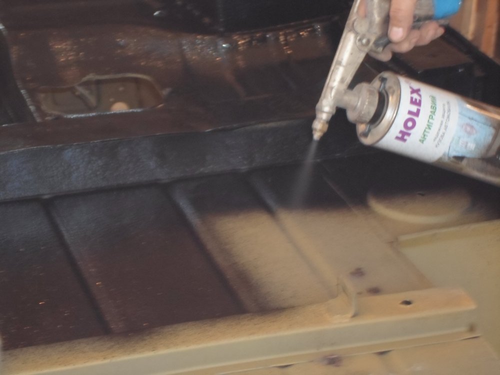

pajero 516 Жалоба Опубликовано: 24 сентября 2017 для работ по покрытию днища антигравием, были выбраны два претендента: ранее не опробованный Джета Про и старый проверенный годами и камнями Холекс! обработка металла на небольших участках показала, Холекс ровно и плотно ложиться, Джета про - более фактурный делает шикарную шагрень! Было решено использовать Холекс для покрытия днища лодки Джета про для передних и задних крыльев, так как вероятность попадания камней по металлу там больше, я соответственно и слои должны быть потолще. Цитата Поделиться сообщением Ссылка на сообщение Поделиться на других сайтах

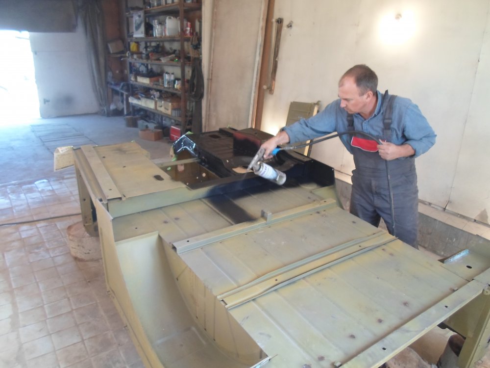

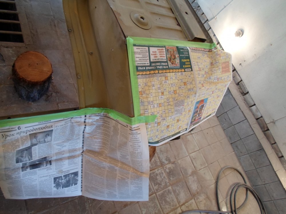

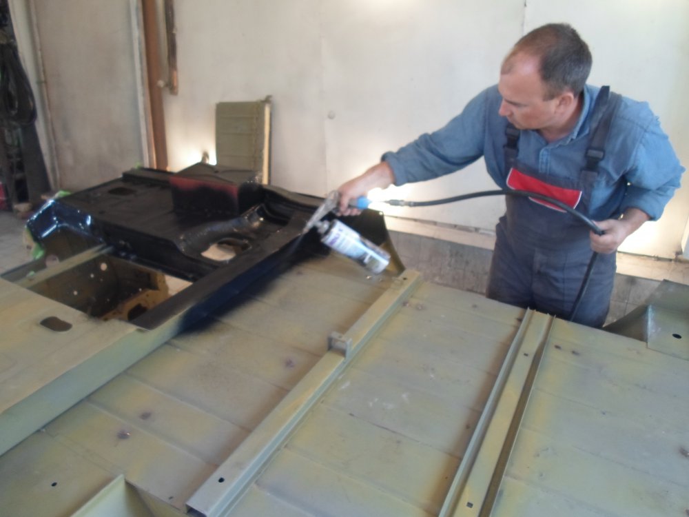

pajero 516 Жалоба Опубликовано: 24 сентября 2017 Поехали первый слой 2 Цитата Поделиться сообщением Ссылка на сообщение Поделиться на других сайтах
