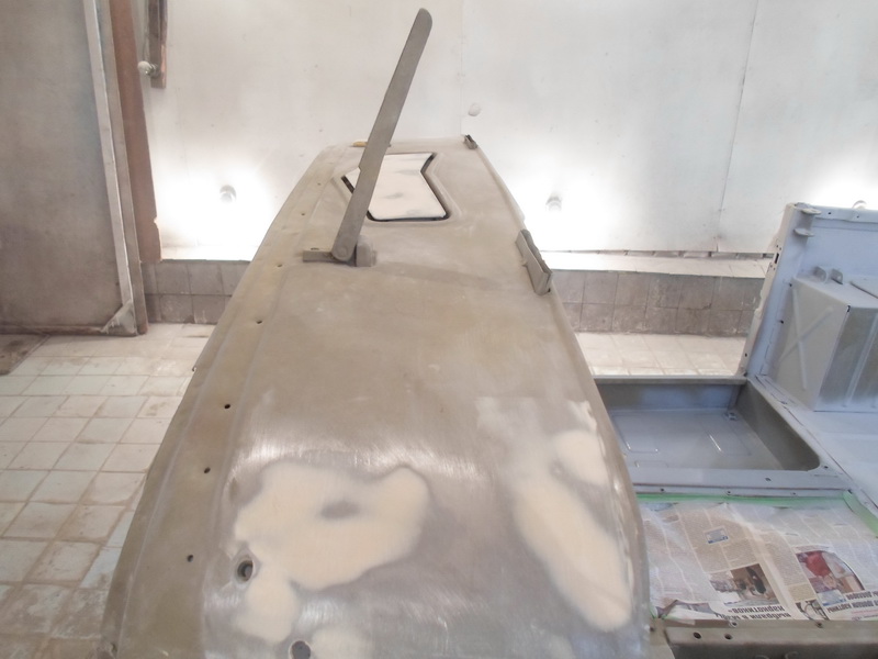

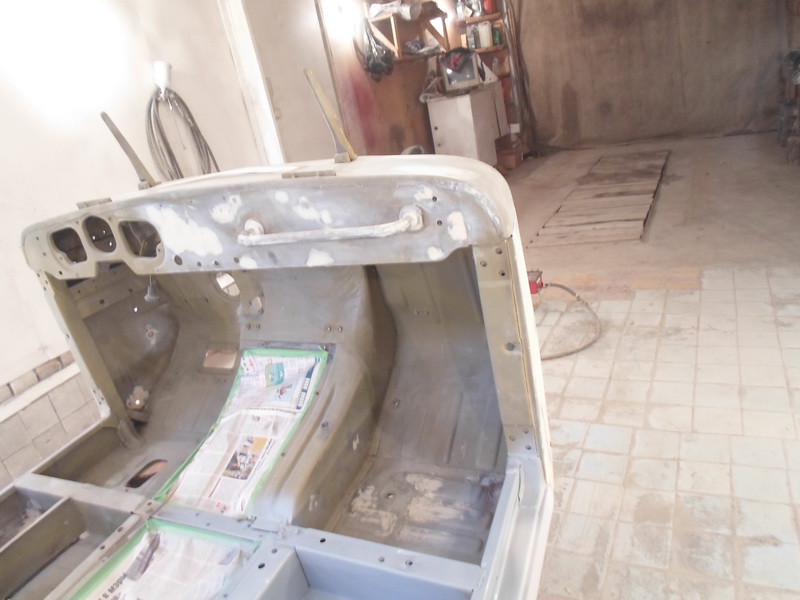

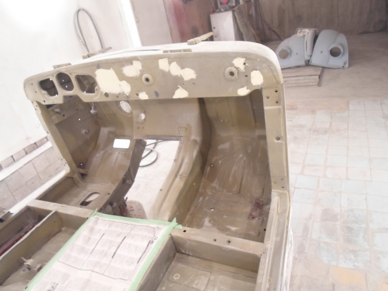

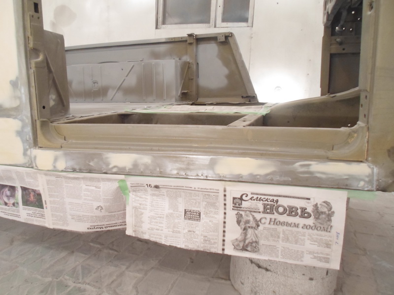

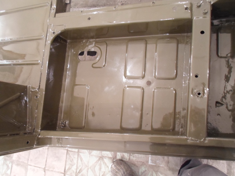

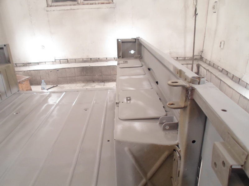

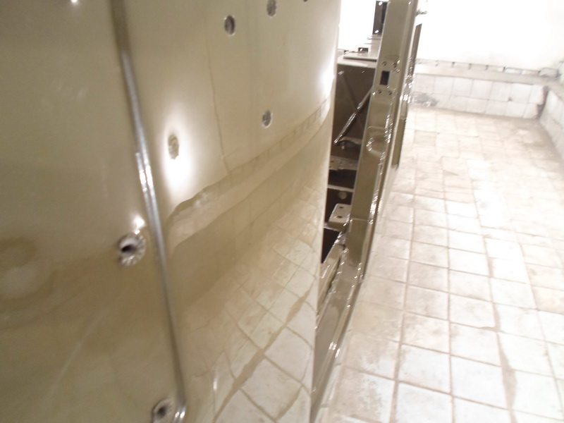

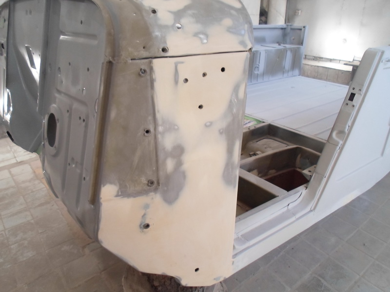

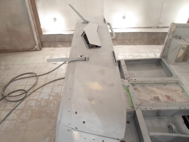

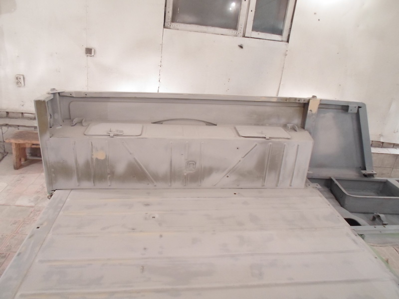

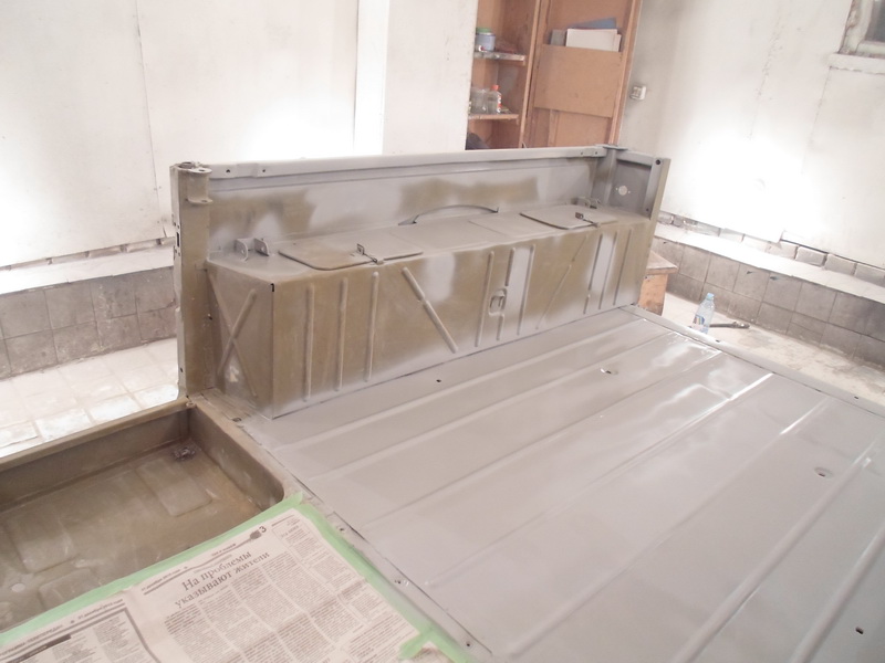

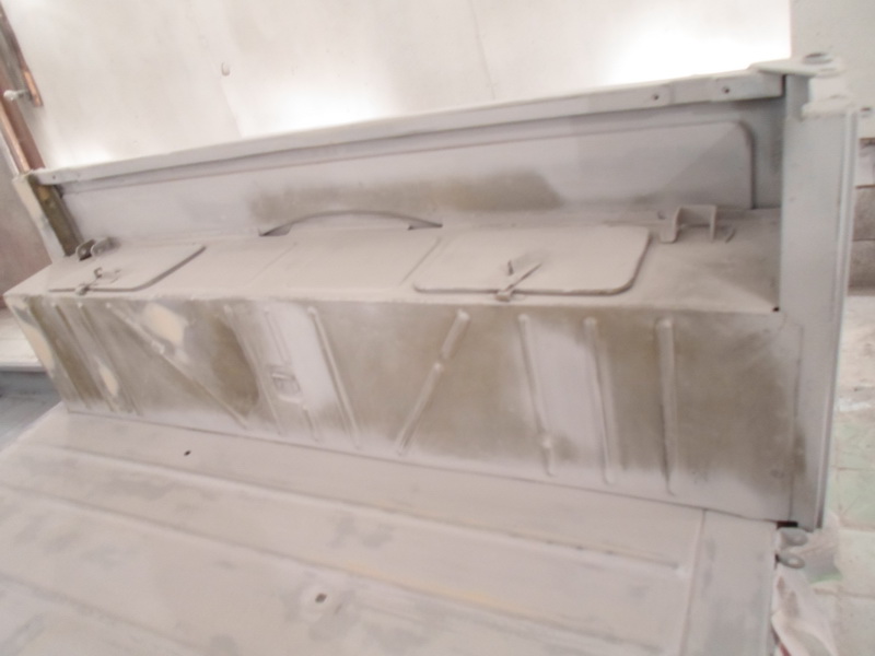

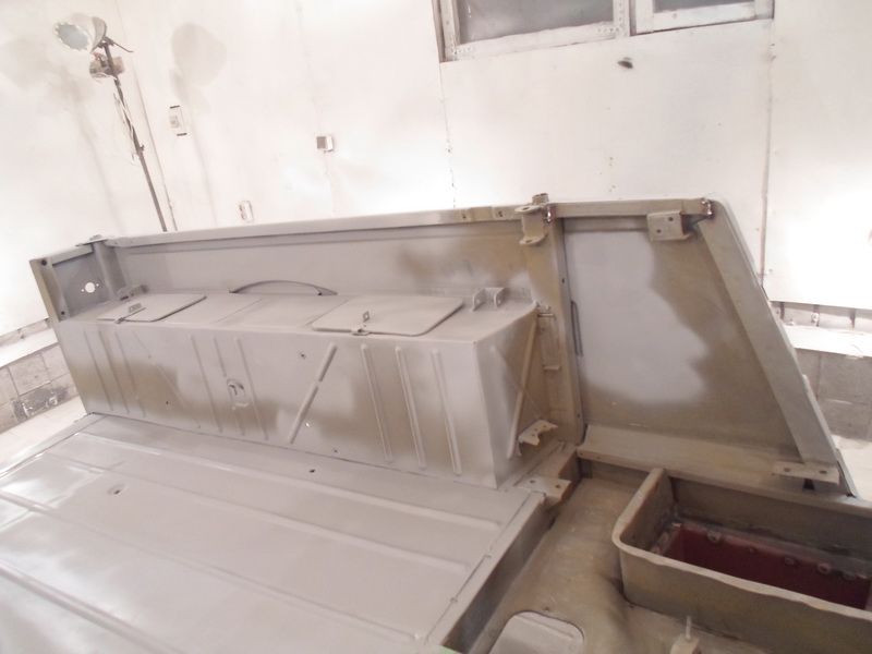

pajero 516 Жалоба Опубликовано: 4 января 2018 И так долго ли коротко, но вот наконец то появилась свободная минутка и я могу рассказать о ходе восстановления моей машинки! Пожалуй начну с кузова, так как на эту деталь потрачено не много не мало около 6 месяцев работы и это лодка!!!!! А еще навесное!!!!!! бля ебнусь!!!!!!!! Цитата Поделиться сообщением Ссылка на сообщение Поделиться на других сайтах
pajero 516 Жалоба Опубликовано: 4 января 2018 6 Цитата Поделиться сообщением Ссылка на сообщение Поделиться на других сайтах

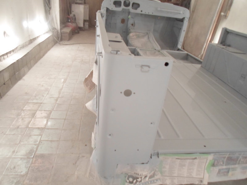

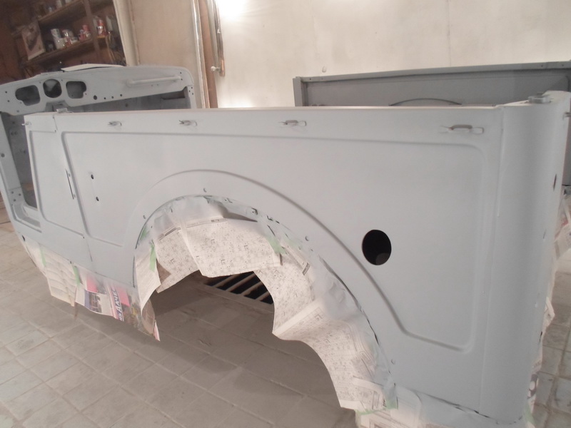

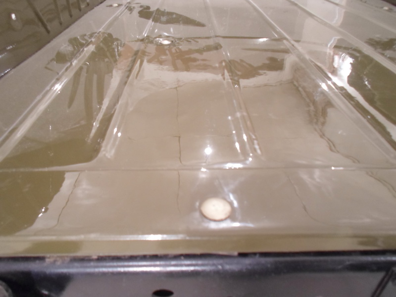

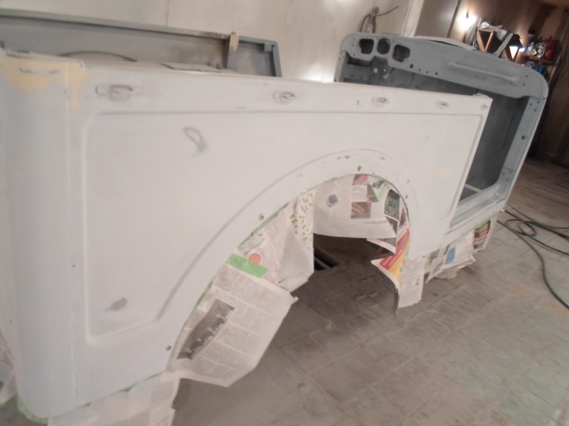

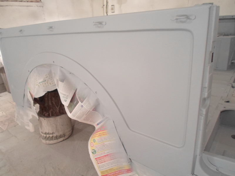

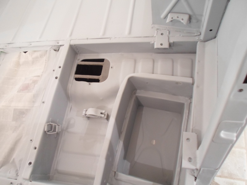

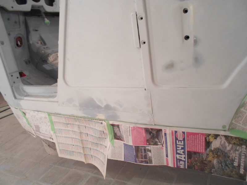

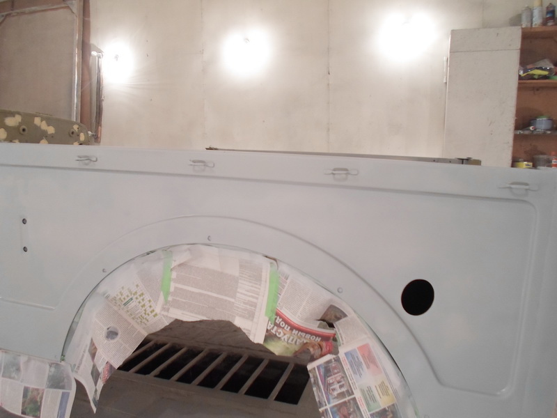

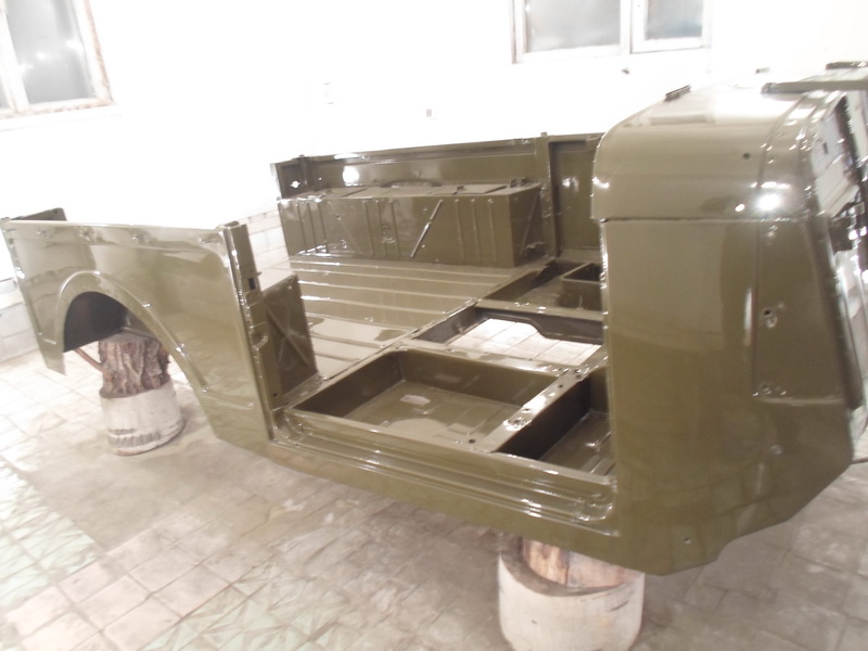

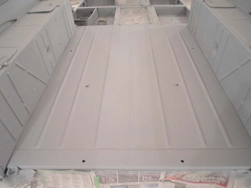

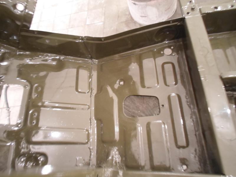

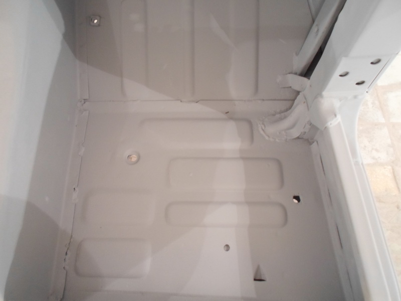

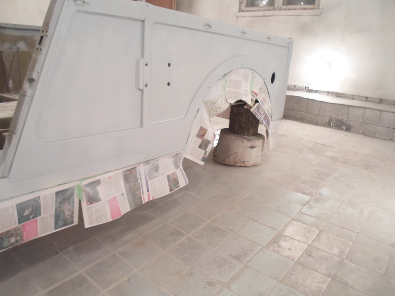

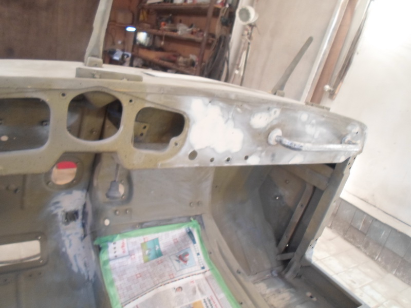

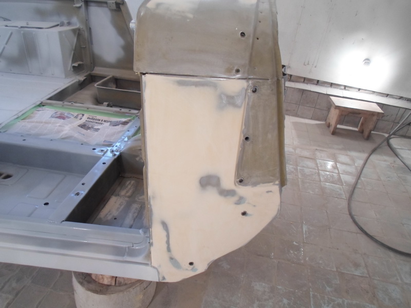

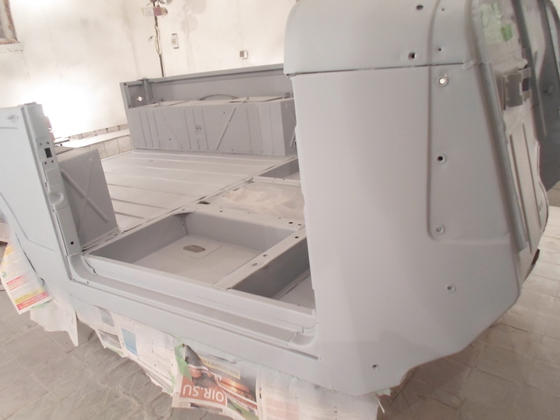

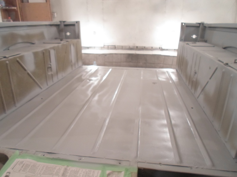

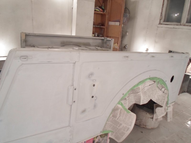

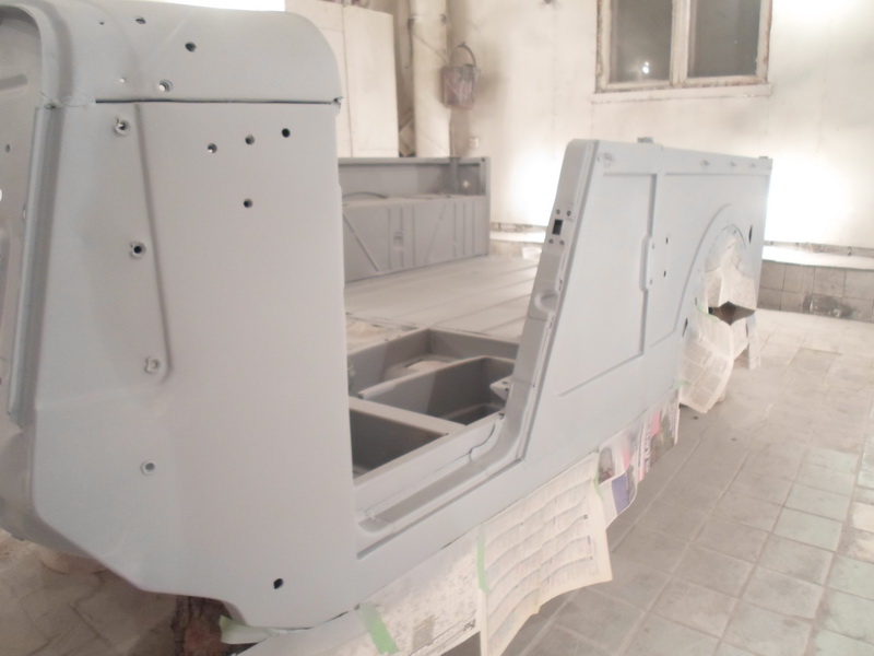

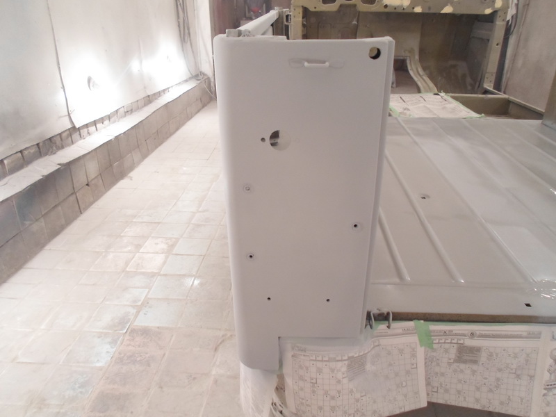

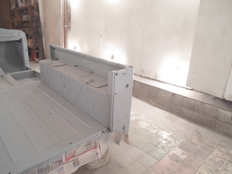

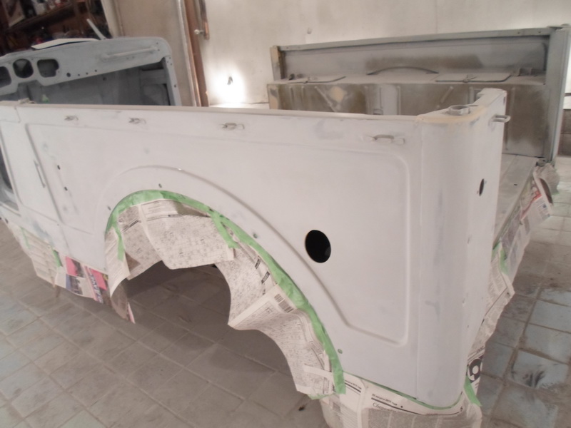

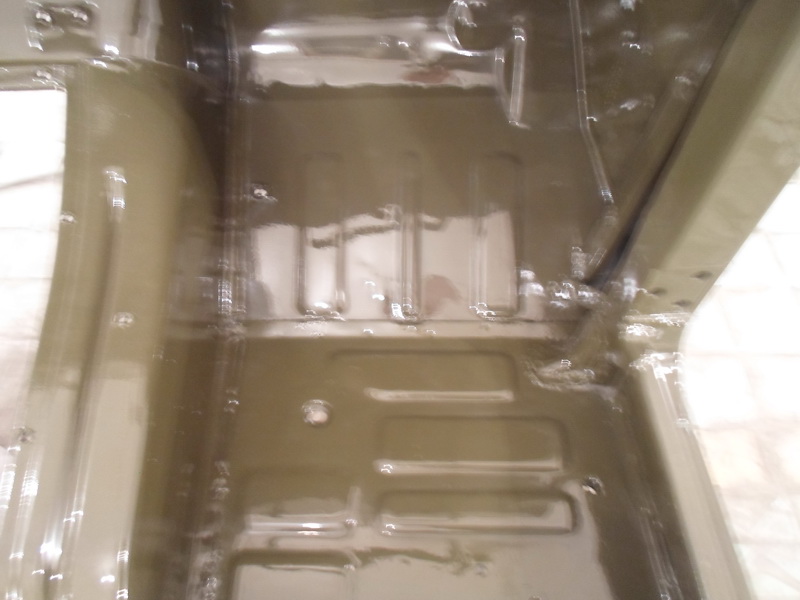

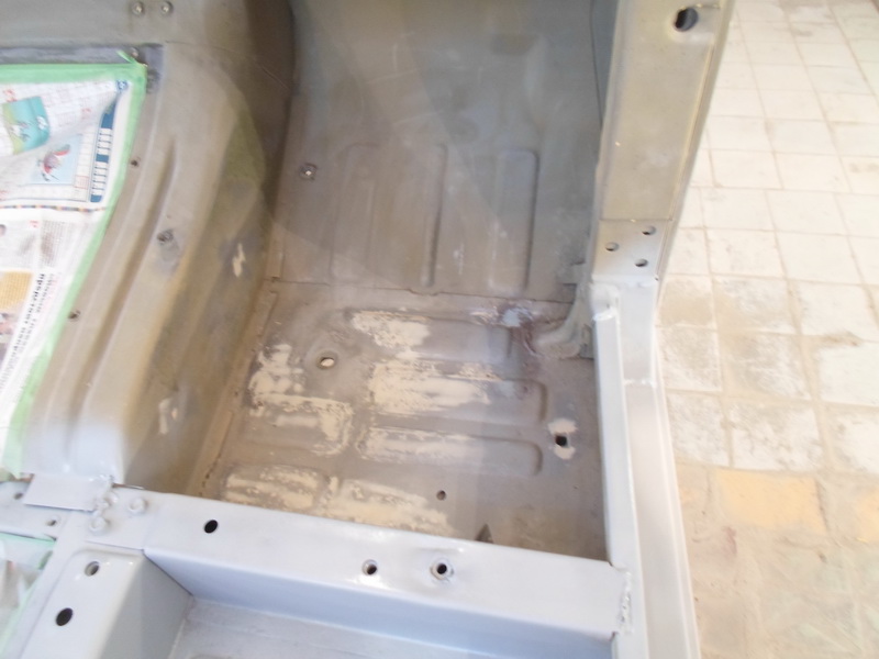

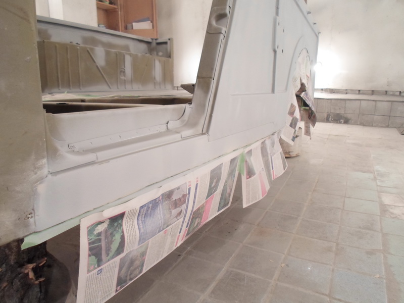

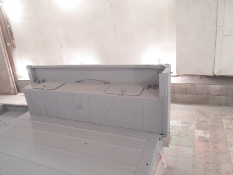

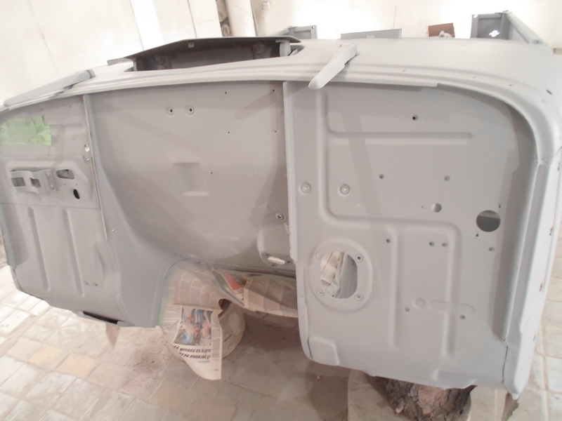

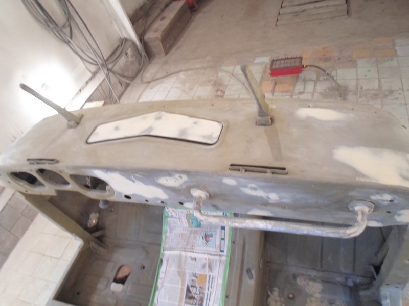

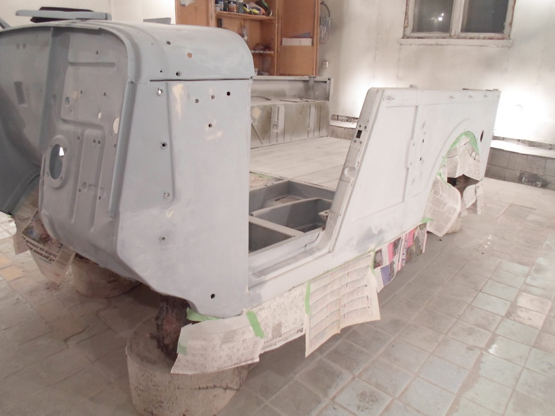

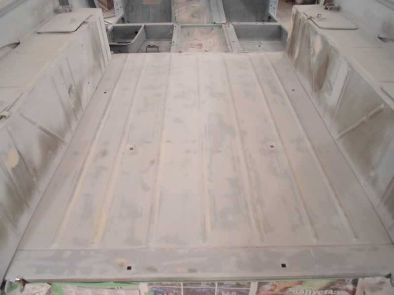

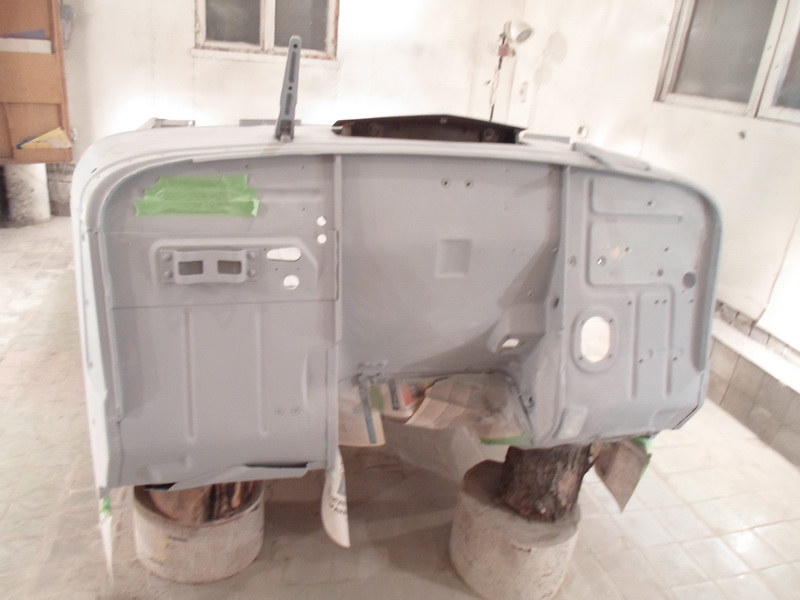

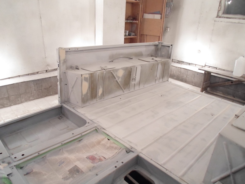

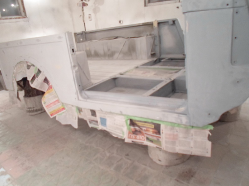

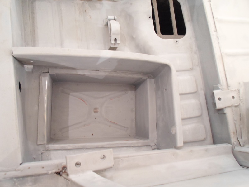

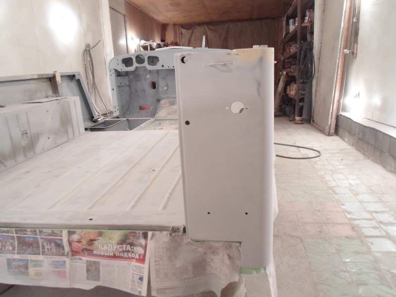

pajero 516 Жалоба Опубликовано: 4 января 2018 за 6 месяцев работы проделано: кузов обработан 3 слоями жидкой шпаклевкой Дайна, затем 2 недели выдерживалось время до полного высыхания для избежания просадок затем выравнивание, покрытие 2 слоями грунта так же марки Дайна, устранение недочетов проявленных грунтом, затем повторно загрунтован, опять устранение недочетов, затем финишный слой грунта. Замытие под покраску, до этого делалось все по сухому, по мокрому получилось гораздо качественее, особое внимание требовали полы кузова между рундуками, а так полости рундуков. После последней загрунтовки выждан срок, месяц, для избежания проявление сюрпризов бывающих при просадке материала. После детальнейшего осмотра плоскостей лодки, внутренних полостей принято решение о покраске! Цитата Поделиться сообщением Ссылка на сообщение Поделиться на других сайтах

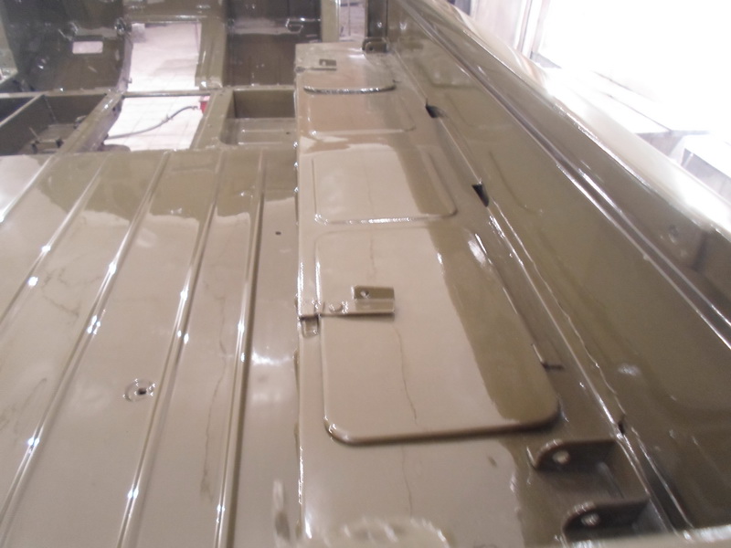

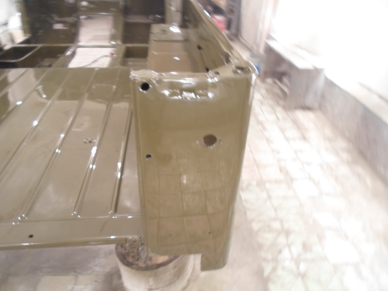

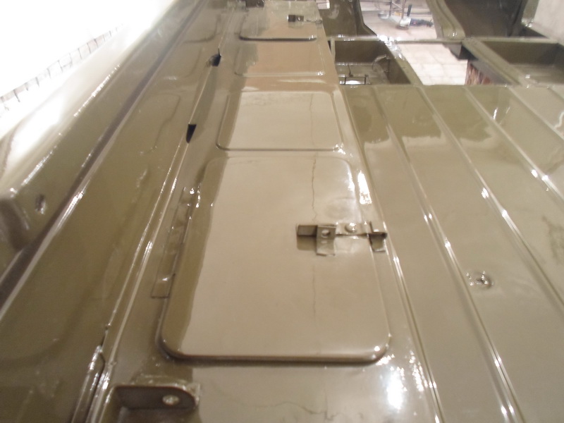

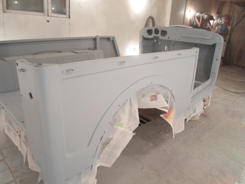

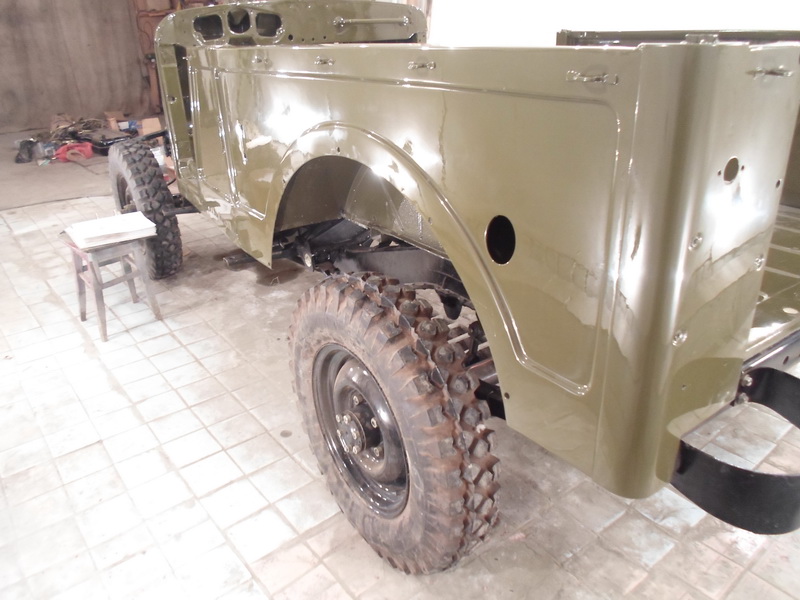

pajero 516 Жалоба Опубликовано: 4 января 2018 ТА ДА!!!!!!!!!!!!!!!!!!!!!!!!!!!!!!!!!!!!!!!!!!!!!!!!!!!!!!!!!!!!!!!!!!!!!!!!!!!! К сожалению на процессе покраски находиться категорически было запрещено ((((( Было сказано - зрители нужны в театре, а тут от тебя одна суета будет ))))) Цитата Поделиться сообщением Ссылка на сообщение Поделиться на других сайтах

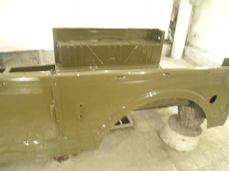

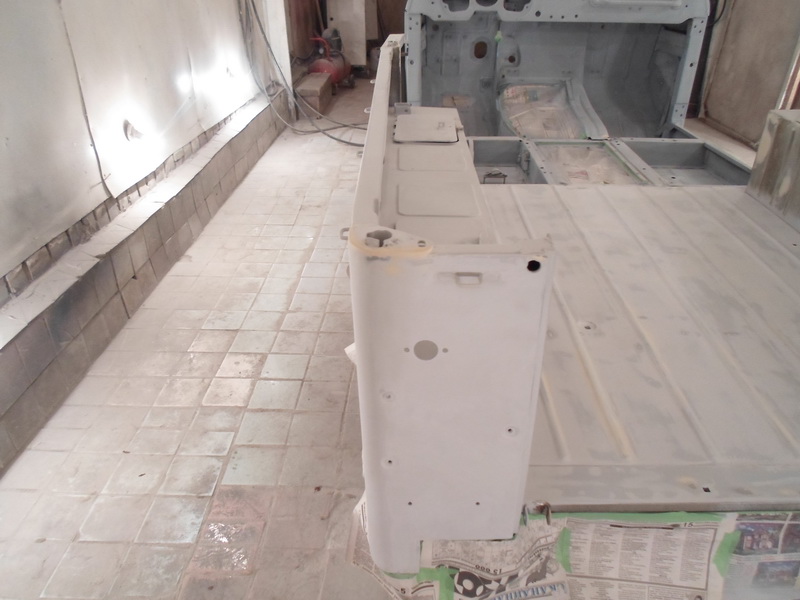

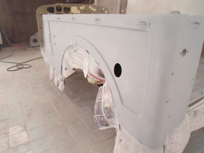

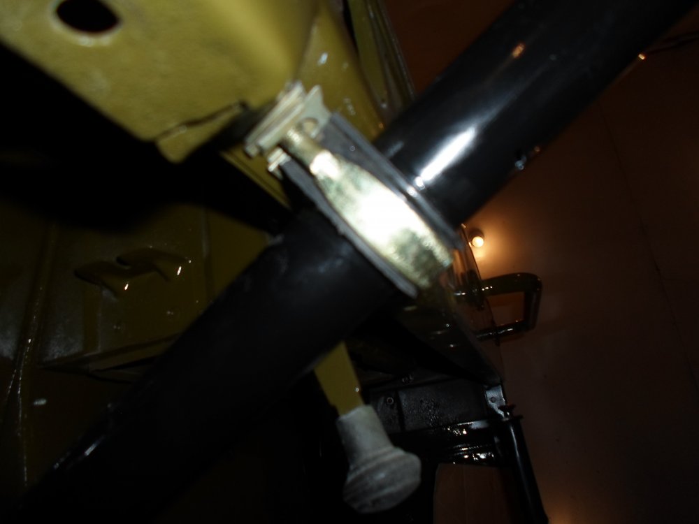

pajero 516 Жалоба Опубликовано: 4 января 2018 Накинули кузов на раму, во время примерки я как всегда разебал себе очередной палец, но боль от раны была не сравнительна с увиденным и полученным удовольствием )))) 4 Цитата Поделиться сообщением Ссылка на сообщение Поделиться на других сайтах

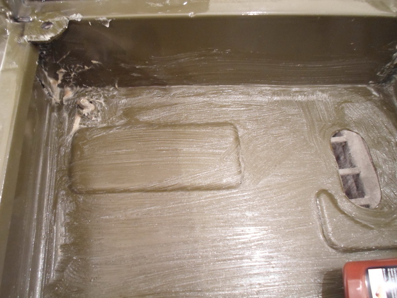

pajero 516 Жалоба Опубликовано: 4 января 2018 на радостях, да и что бы не забыть сразу была обработана мовилью ниша под доп.бак, потом как всегда вылетит из головы 4 Цитата Поделиться сообщением Ссылка на сообщение Поделиться на других сайтах

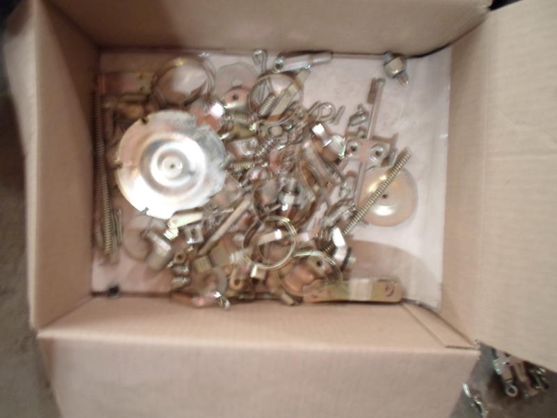

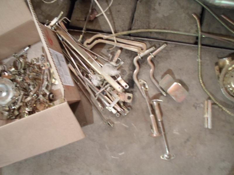

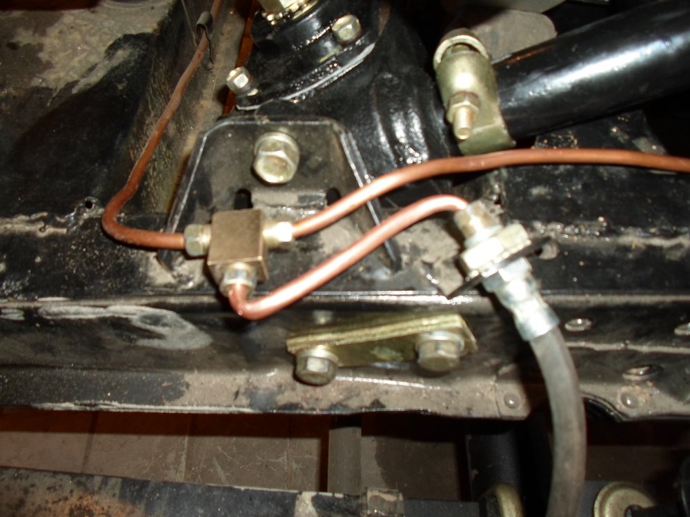

pajero 516 Жалоба Опубликовано: 4 января 2018 разобрали и подготовили цинк который будет необходим для сборки. Серега иди обниму)))))) 3 Цитата Поделиться сообщением Ссылка на сообщение Поделиться на других сайтах

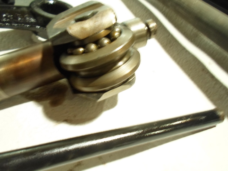

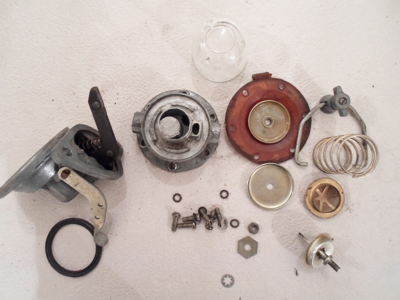

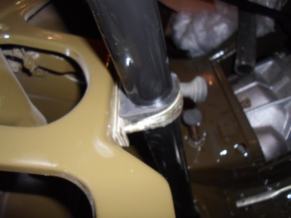

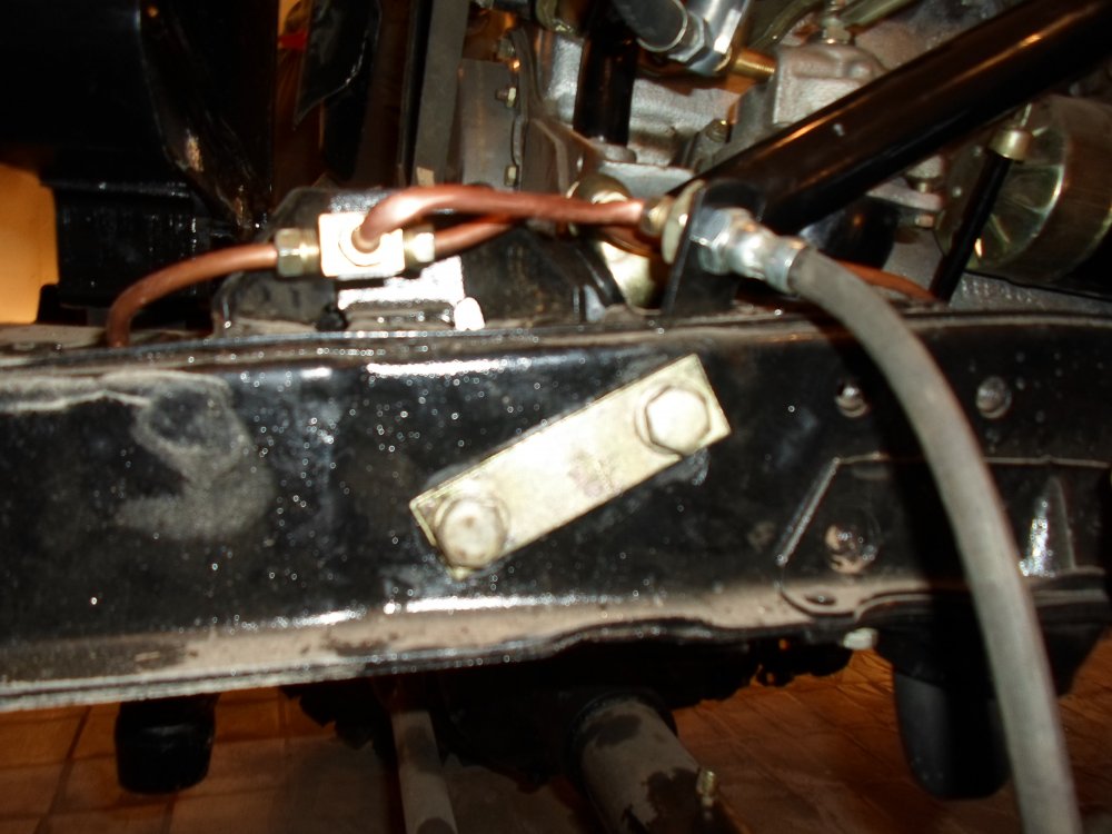

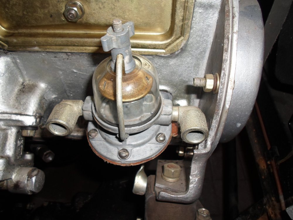

pajero 516 Жалоба Опубликовано: 4 января 2018 бензонасос Цитата Поделиться сообщением Ссылка на сообщение Поделиться на других сайтах

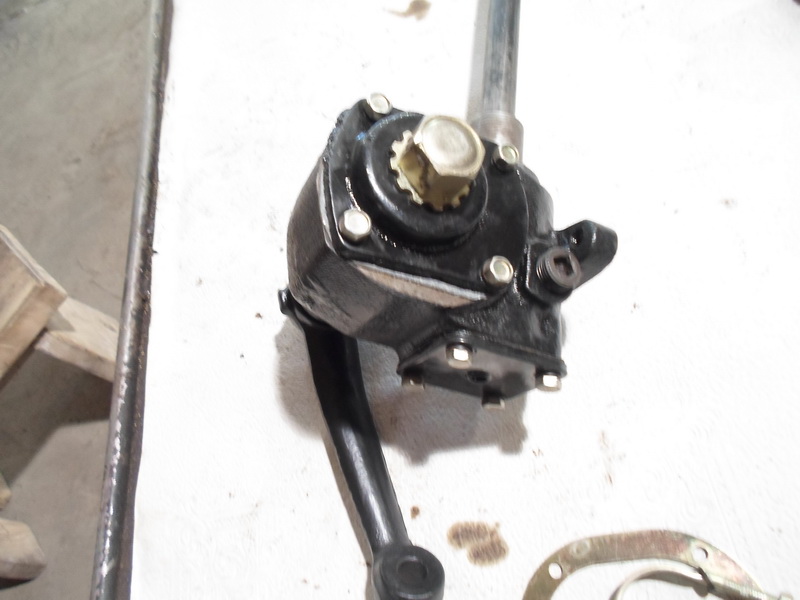

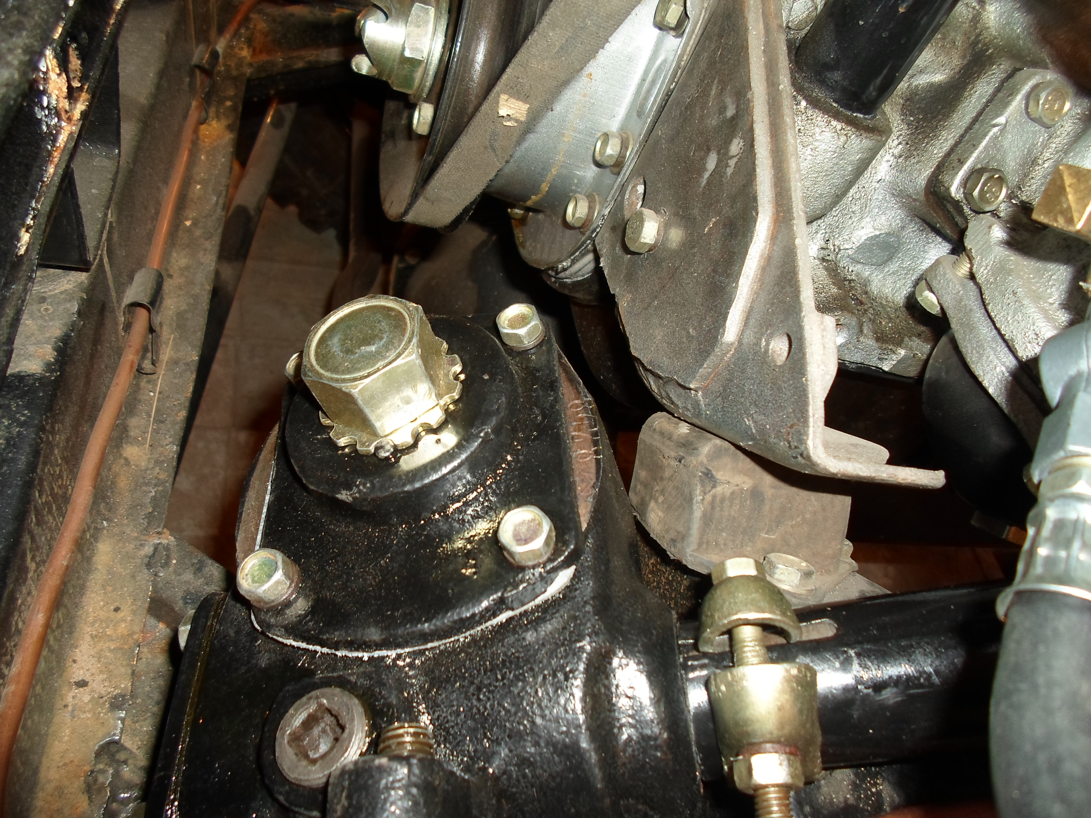

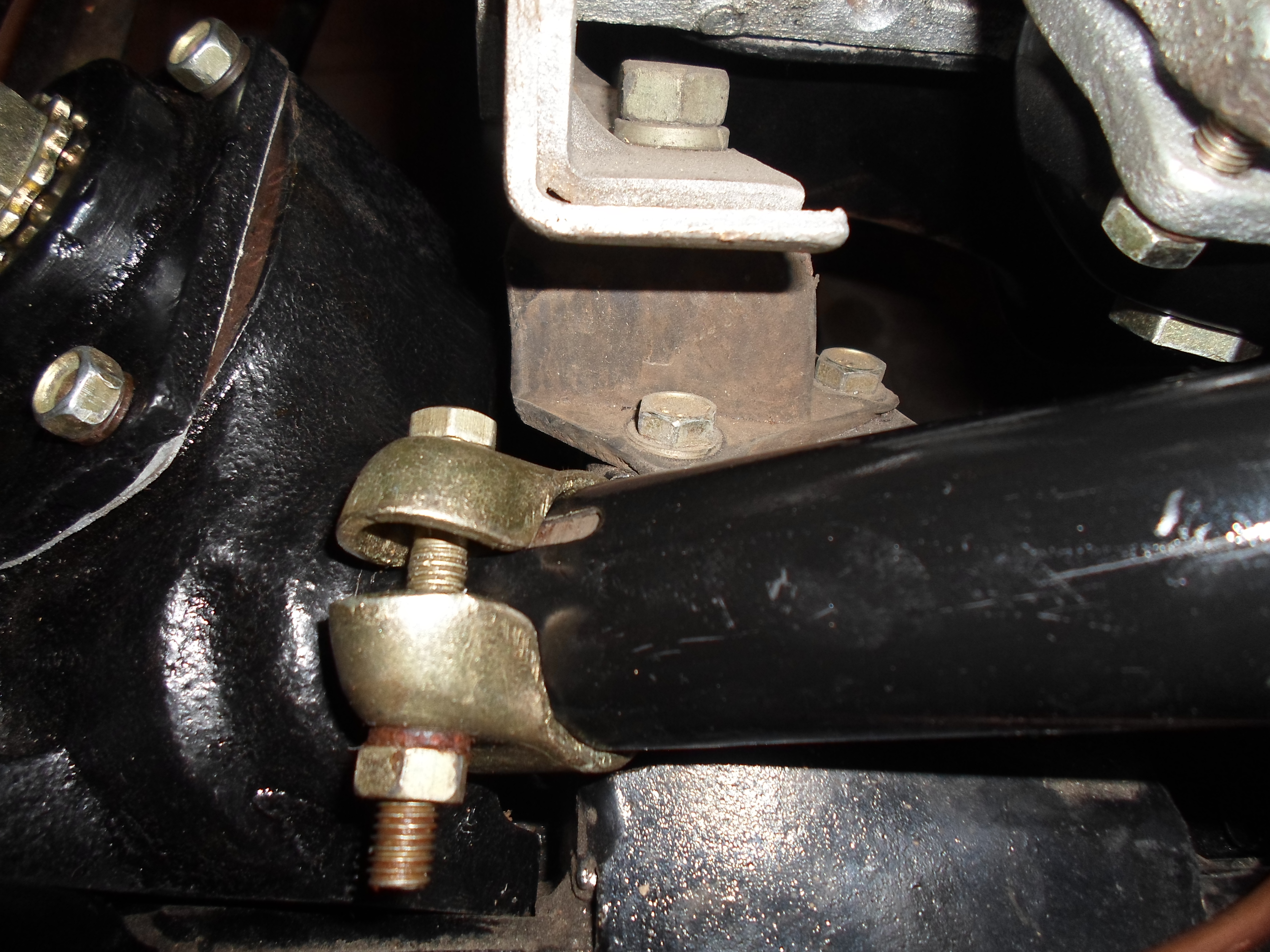

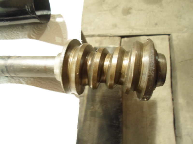

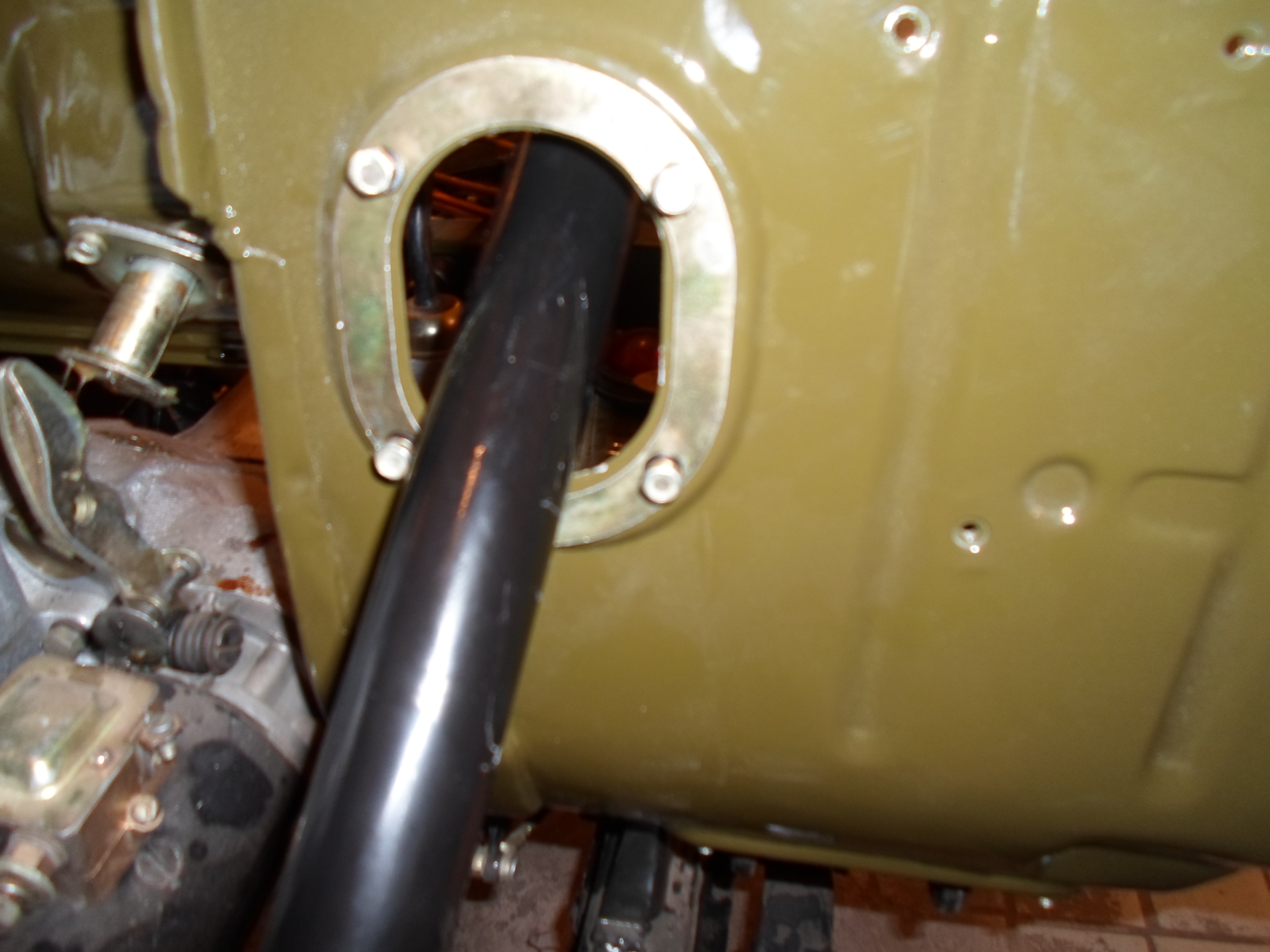

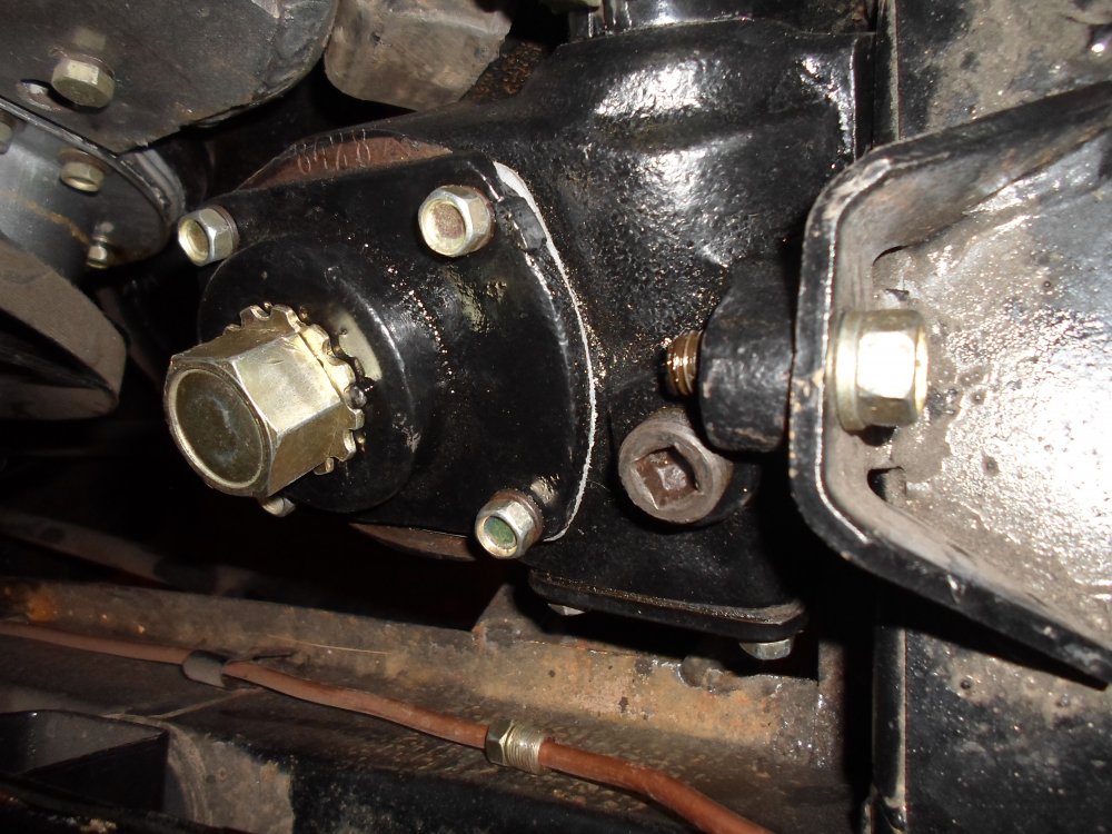

pajero 516 Жалоба Опубликовано: 4 января 2018 рулевая 1 Цитата Поделиться сообщением Ссылка на сообщение Поделиться на других сайтах
pajero 516 Жалоба Опубликовано: 4 января 2018 встала на место 2 Цитата Поделиться сообщением Ссылка на сообщение Поделиться на других сайтах

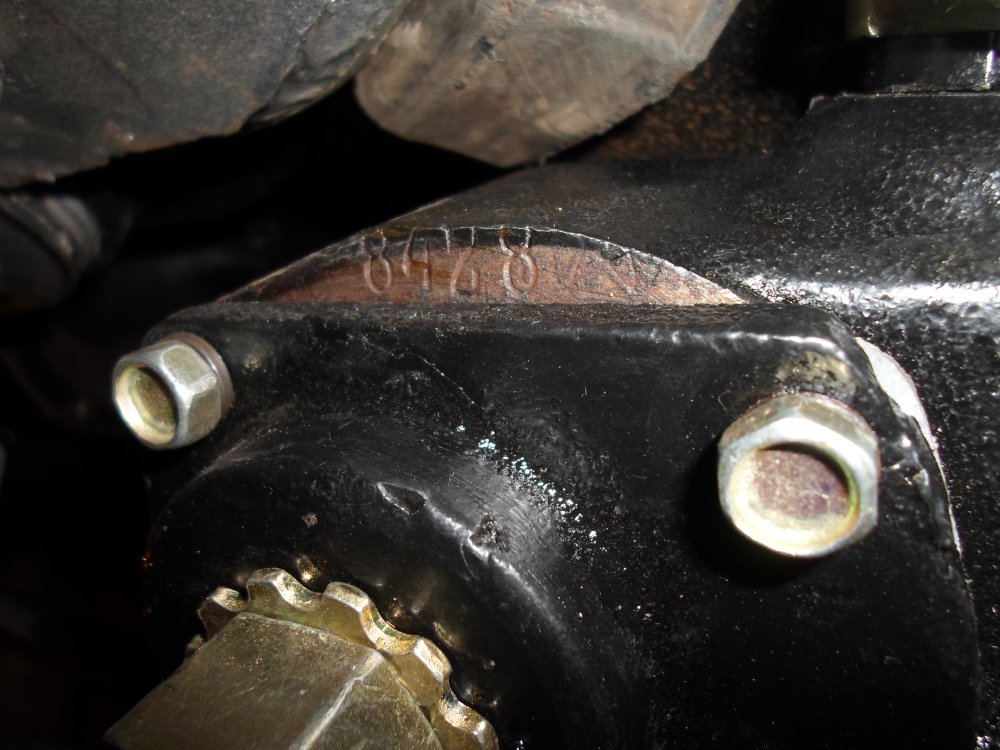

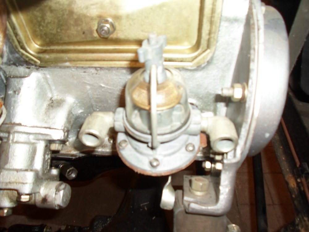

pajero 516 Жалоба Опубликовано: 4 января 2018 бензонасос тоже нашел свое место, до этого на обкатке стоял не по феншую и был заменен, оцинкованые уголки радую глаз 2 Цитата Поделиться сообщением Ссылка на сообщение Поделиться на других сайтах
pajero 516 Жалоба Опубликовано: 4 января 2018 педаль стартера )))) 1 Цитата Поделиться сообщением Ссылка на сообщение Поделиться на других сайтах
