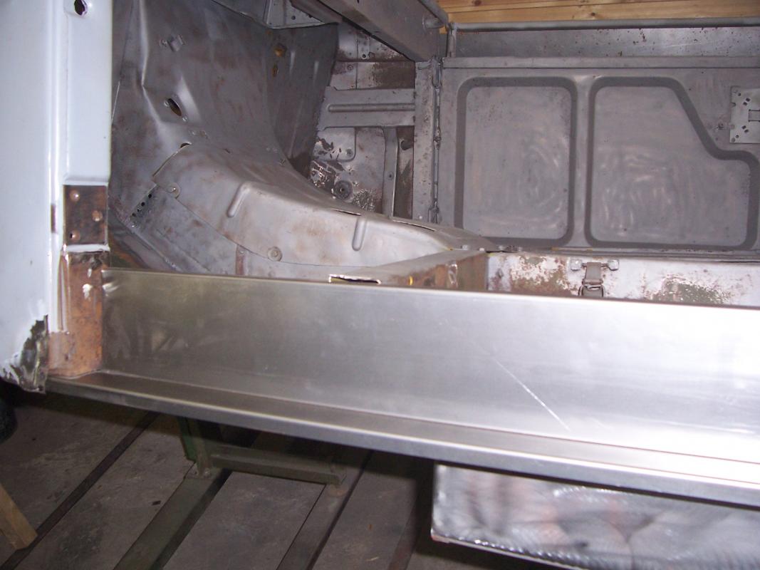

серый007 250 Жалоба Опубликовано: 16 марта 2017 Извиняюсь , а есть у кого картинка как это должно выглядеть без ржы , т.е. в первозданном виде. Цитата Поделиться сообщением Ссылка на сообщение Поделиться на других сайтах
Алексей Попович 174 Жалоба Опубликовано: 16 марта 2017 Где-то так ,в первозданном .Если бы понял что снято, показал бы интересующее . Цитата Поделиться сообщением Ссылка на сообщение Поделиться на других сайтах
серый007 250 Жалоба Опубликовано: 16 марта 2017 Это полик пассажира и под баком дополнительным , без перемычки на что сидение в переди опирается Цитата Поделиться сообщением Ссылка на сообщение Поделиться на других сайтах
серый007 250 Жалоба Опубликовано: 16 марта 2017 Особенно интересно у стойки где петли и вдоль порога. Цитата Поделиться сообщением Ссылка на сообщение Поделиться на других сайтах
серый007 250 Жалоба Опубликовано: 16 марта 2017 Выштамповки - вероятно не выйдет скопировать . Цитата Поделиться сообщением Ссылка на сообщение Поделиться на других сайтах
Алексей Попович 174 Жалоба Опубликовано: 16 марта 2017 (изменено) Это левая сторона , но в данном случае разницы нет,крайнее фото правая. Изменено 16 марта 2017 пользователем Алексей Попович Цитата Поделиться сообщением Ссылка на сообщение Поделиться на других сайтах
серый007 250 Жалоба Опубликовано: 16 марта 2017 Спасибо , А чем в поликах выштамповки делались? Цитата Поделиться сообщением Ссылка на сообщение Поделиться на других сайтах

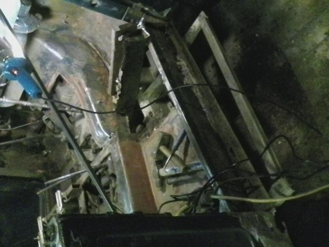

серый007 250 Жалоба Опубликовано: 16 марта 2017 (изменено) первый " блин " как всегда неудался...и низ без загиба сделал - вечно там гряз и гниль. Изменено 16 марта 2017 пользователем серый007 Цитата Поделиться сообщением Ссылка на сообщение Поделиться на других сайтах
