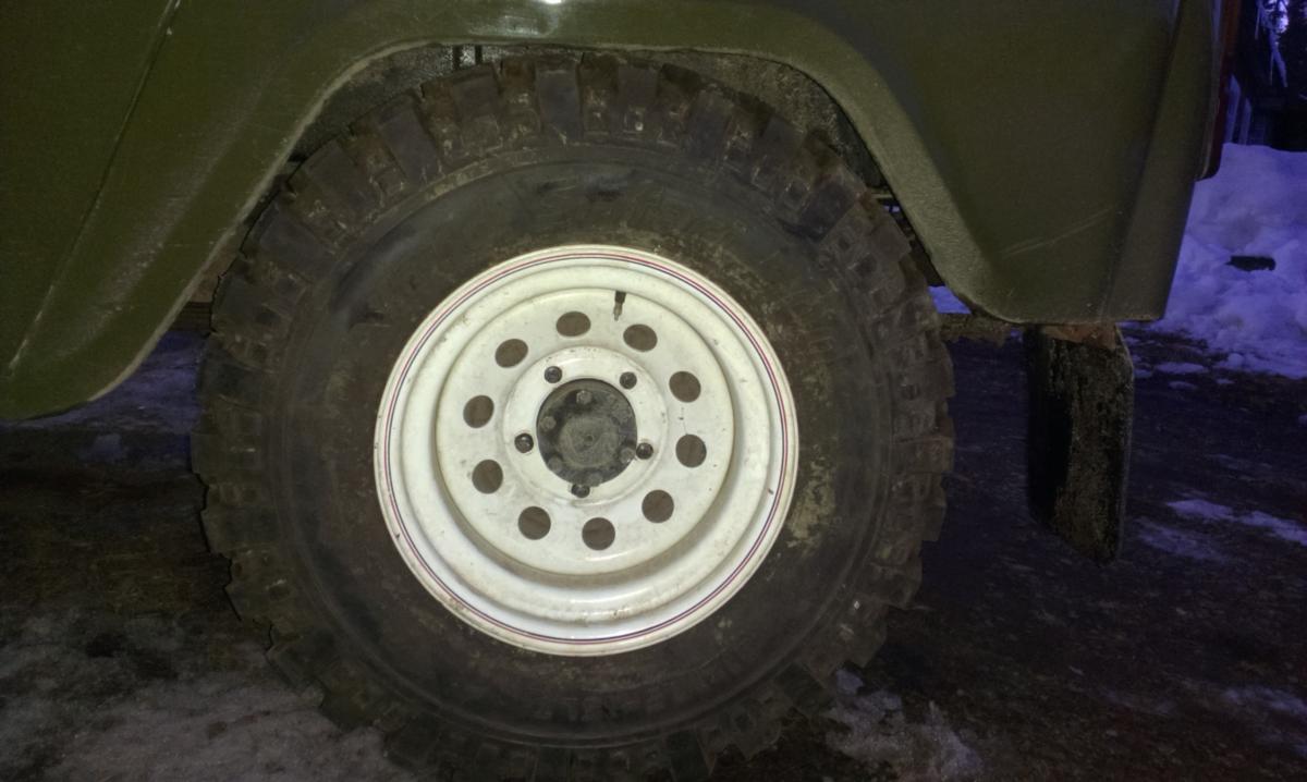

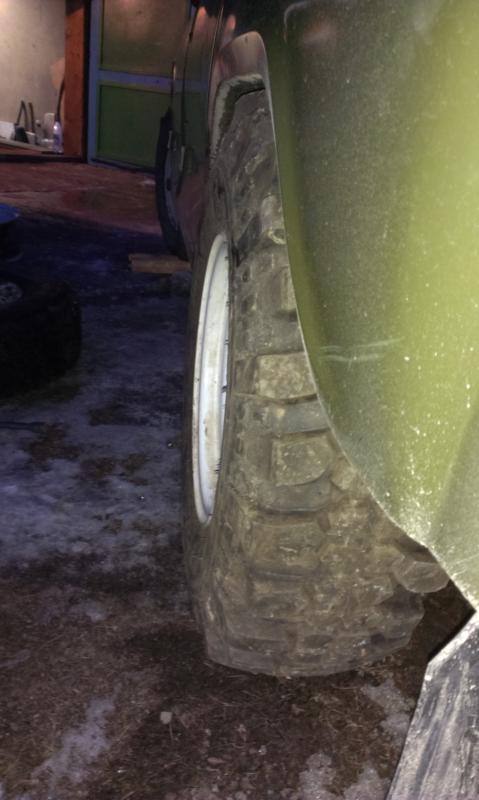

По прибытии домой-хотел поставить колеса,те,что раньше стояли на моем 69post-27692-0-67206500-1492677171_thumb.jpg это минус 19 вылет. На уаз они встали-убого!post-27692-0-58757000-1492677264_thumb.jpgpost-27692-0-49002800-1492677292_thumb.jpg
Подскажите-диски с каким вылетом надо преобрести,что бы влезли в арку? Машину лифтануть хочу на 5 см максимум!дабы ничего не резать и не выпиливать!

У тебя сейчас судя по всему стоят диски шириной 8 дюймов и вылетом ET-19.
Чтобы колеса залезли в арки тебе нужны диски шириной 6.5 - 7 дюймов и вылетом ET 0.
А можно вообще эти колеса на стандартные уазовские 15-е диски натянуть.
Только шины в этом случае будут немного "домиком".
P.S. Ищи литые диски Виком-106. В твоем случае это идеальный вариант.
