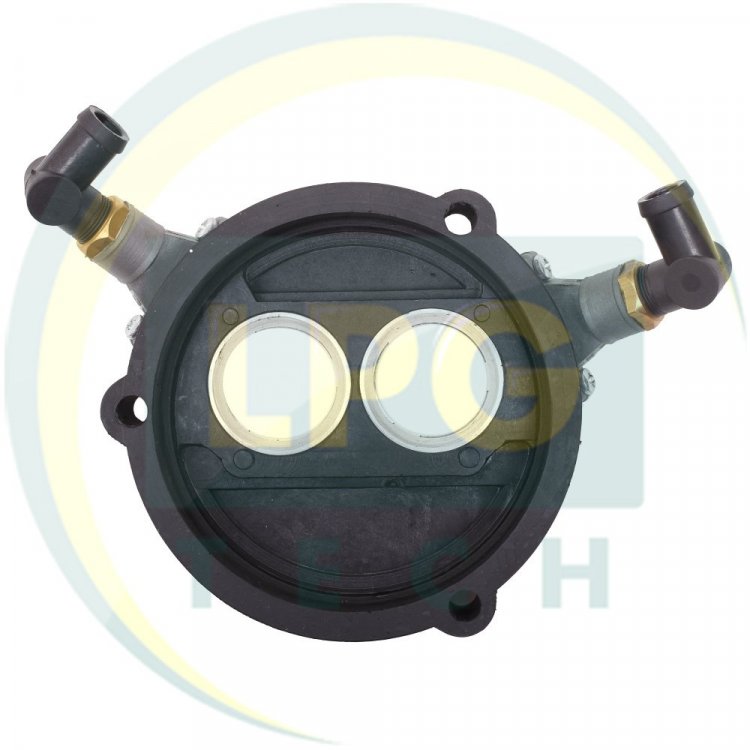

gazonchik1969 1 642 Жалоба Опубликовано: 3 января 2018 значица так - ГАЗую с 2004 года(маршрутки с 402ыми и 421ми). 151ому - токмо проставка(все легенды о её "вреде" - следствие неисправностей, не связанных с конструктивом, в исправном сост. - не меняет работу на бензе) . верхний ввод - выше прописано (делали так попервой (за неимением проставок и..опыта - жгли карбы)). врезать штуцера - слаба стенка(шат неизбежен, со временем). из советов(общих) - установи вакумник опережения(на трамблёр) от "контактного"(раннит поболе, в 2 разА) , клапана - 0,5(все) для спокойствия(при греве , вышесреднем), систему обогрева редуктора - по уму, шоб грела толково ("установщики", как правило, не заморачиваюца). полезна пружинная "блокировка" работы БН(на газу) путём поджимания лапки (ручн. подкачки). обязателен(на 151) подогрев воздуха("зима - лето"), газопроводы(редуктор - карб) утеплить изоляцией(водпроводн.) Цитата Поделиться сообщением Ссылка на сообщение Поделиться на других сайтах

gazonchik1969 1 642 Жалоба Опубликовано: 3 января 2018 (изменено) 2 часа назад, NGK сказал: правда это к131а, расход 16 на 100 однокамерник - половина успеха(в экономии ГСМ) . газик(414), кста, тож на газу(131ый , с двумя врезками - тяга ровней) расход - такой же (даж на шип. яшках)). установить 151(лежат запасные) - и в заводе не держу(его единств. +, эт, работа на "верхах", боле 3ёх тыщ) газику - эт не надо, внатяг - надёжнее(и копать легше)) Изменено 3 января 2018 пользователем gazonchik1969 Цитата Поделиться сообщением Ссылка на сообщение Поделиться на других сайтах
gazonchik1969 1 642 Жалоба Опубликовано: 3 января 2018 верхняя подача , даж теоретичецки - не то , нет там скорости потока (равной - "в диффузоре") Цитата Поделиться сообщением Ссылка на сообщение Поделиться на других сайтах

NGK 1 Жалоба Опубликовано: 4 января 2018 Да мужики Вкурил.А как, по поводу кажись газелевской конфорки?С подачей на обе камеры? И еще при установке нижней проставки,требуются ли какие переделы?И как это влияет на работу на бензине? Цитата Поделиться сообщением Ссылка на сообщение Поделиться на других сайтах
серый газ 193 Жалоба Опубликовано: 4 января 2018 (изменено) На газели с 406 верхняя подача ловато показала себя лучше чем проставка и сверление . И по расходу и по езде. Я на ней проездил 300К. Сравнивать есть с чем. Ни чего не прогорало в карбюре. И дозатор обязательно с двумя винтами. На моей машине при прочих равных минимальный расход был именно с ним. Трубки,нижние проставки, верхние которые как конфорка все это шляпа. Изменено 4 января 2018 пользователем серый газ Цитата Поделиться сообщением Ссылка на сообщение Поделиться на других сайтах
