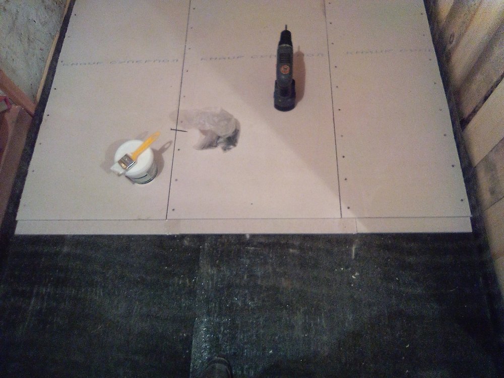

Гога68 1 310 Жалоба Опубликовано: 17 сентября 2018 (изменено) начал класть этот суперпол. написано на деревянный пол под него кладут пергамент или бумагу. постелил рубероид. думаю лучше по старинке. не смог понять кака сторона лицевая. написано она отшлифована, на мой взглад обе одинаковы. решил класть вверх ту где написано кнауф. один хрен сверху будет мастика гидроизоляция Изменено 17 сентября 2018 пользователем Гога68 Цитата Поделиться сообщением Ссылка на сообщение Поделиться на других сайтах
Гога68 1 310 Жалоба Опубликовано: 17 сентября 2018 стыки на клей пва и шурупы. режу диском по металлу режется тяжело как цсп Цитата Поделиться сообщением Ссылка на сообщение Поделиться на других сайтах
LexaNeDoma 999 Жалоба Опубликовано: 18 сентября 2018 На рубероид надо было пеноплекс 2 см положить. Цитата Поделиться сообщением Ссылка на сообщение Поделиться на других сайтах
Гога68 1 310 Жалоба Опубликовано: 19 сентября 2018 Только что, LexaNeDoma сказал: На рубероид надо было пеноплекс 2 см положить. чем плох рубероид? который под рукой? раеньше все на рубероиде было и под ним не гниет и за подсказку про суперпол вам спасибо понравился и монтаж быстрый 1 Цитата Поделиться сообщением Ссылка на сообщение Поделиться на других сайтах
