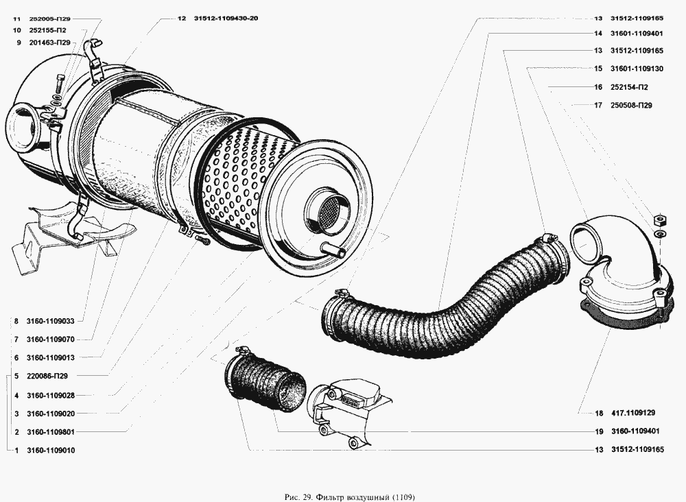

Саша Вии 786 Жалоба Опубликовано: 23 октября 2018 Друзья, кто - нибудь видел в живую гусак, который одевается на 151 карбюратор вживую , они где - нибудь существуют в продаже ,а не только на картинке? 31601-1109130 Цитата Поделиться сообщением Ссылка на сообщение Поделиться на других сайтах
Саша Вии 786 Жалоба Опубликовано: 27 октября 2018 Интересует любая информация , из какого материала сделан гусак, сколько штук было выпущено , реальная возможность найти за деньги. Цитата Поделиться сообщением Ссылка на сообщение Поделиться на других сайтах

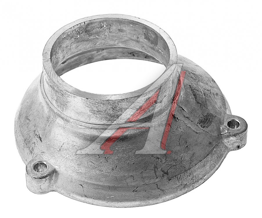

Федот68 4 328 Жалоба Опубликовано: 27 октября 2018 (изменено) Гусак не видел. А вот переходник со 151 карба на уазофильтр - сколько угодно.( прямой) Материал ? Похоже на обыкновенный силумин больше всего. Далее одевается угол , да с вводом штуцера под шланг отсоса картернях газов.( резина) Далее гофра. И "от инжекторной волги" воздухан. Артикулы не скажу. Переходник в лабазе около 100 рублей стоит ( под него колечко невредно в качестве уплотнения надевать) остальное - с авторазборки. В основном с волгогазелей ( хотя что то мож и с инжекторной нивы снято...) Собирал пару лет напарнику на газель. Доберусь до газели - сфотаю Воздухан тупо лежит сейчас перед аккумулятором. В смысле - разве что резинкой эспандерной принайтованный, шоп не потерялся. Изменено 27 октября 2018 пользователем Федот68 Цитата Поделиться сообщением Ссылка на сообщение Поделиться на других сайтах
Саша Вии 786 Жалоба Опубликовано: 27 октября 2018 (изменено) 1 час назад, Федот68 сказал: Гусак не видел. А вот переходник со 151 карба на уазофильтр - сколько угодно.( прямой) Материал ? Похоже на обыкновенный силумин больше всего. Далее одевается угол , да с вводом штуцера под шланг отсоса картернях газов.( резина) Далее гофра. И "от инжекторной волги" воздухан. Артикулы не скажу. Переходник в лабазе около 100 рублей стоит ( под него колечко невредно в качестве уплотнения надевать) остальное - с авторазборки. В основном с волгогазелей ( хотя что то мож и с инжекторной нивы снято...) Собирал пару лет напарнику на газель. Доберусь до газели - сфотаю Воздухан тупо лежит сейчас перед аккумулятором. В смысле - разве что резинкой эспандерной принайтованный, шоп не потерялся. Федот, если такой ,как на картинке, то у меня уже такой есть , и через резиновый патрубок, 2 шт, подведён до бачка воздушного фильтра, но он высоковат получается , никак его не уменьшить ,уже пробовал, в капот снизу упирается немного резиной . Гусак из каталога мне подошёл бы в самый раз и ничего в капот снизу не упиралось бы. Изменено 27 октября 2018 пользователем Саша Вии Цитата Поделиться сообщением Ссылка на сообщение Поделиться на других сайтах
